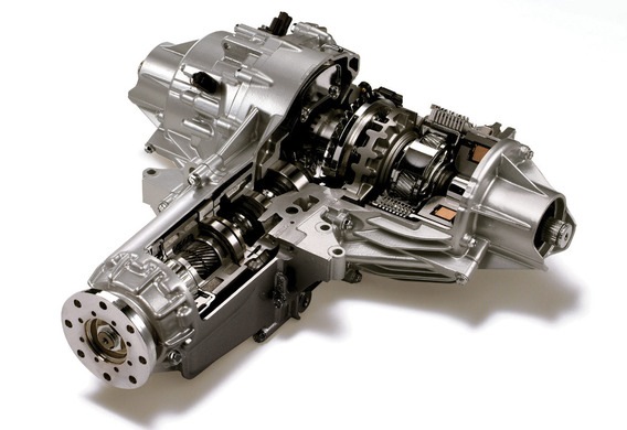

Тысяч 5 пробега назад появился гул в задней части автомобиля, из километра в километр шум становился все сильнее и напористее, по предыдущей практике начал грешить на ступицу, т.к. одну уже заменил и симптомы были похожие.
Решил обойтись без сервиса и заменить самостоятельно, руки-то чешутся))). У знакомого сервисмена заказал ступицу (повелся на низкую стоимость), приступил к замене и к удивлению обнаружил, что ступица-то без внутренних шлицов под привод, т.е. задняя ступица переднеприводного автомобиля… (до сих пор лежит, если кому нужно…). Пришлось все собрать и перенести действие в квалифицированный сервис. Вот приехал я к ним и говорю: хочу, мол ступицу поменять — шумит очень, но ребята -профессионалы и не стали меня слушать, а подняли Вольвика и принялись искать причину, оказалось, что шум идет не от ступицы, а от редуктора заднего моста.
Хм, как так-то? 140 тысяч пробега и шумит редуктор — бред какой-то, ну да ладно, деваться некуда, кататься дальше опасно, нужно ремонтировать. Ребята сняли "шумелку" и отправили на дружественный им сервис по ремонту редукторов, не забыв гробануть меня на незапланированную мной сумму)))
Итак уже на следующий день все было собрано, заменили все подшипники и сальники, все масла и фильтр халдекса. Теперь машинка снова в строю и готова радовать мою пятую точку, но не так резво, как хотелось… Мастер запретил быстрое и динамичное передвижение примерно с тысячу километров, дабы притереть все трущиеся части и по истечении срока обкатки заехать снова, и еще раз поменять масло!

Известная болячка, я свой редуктор через неделю буду перебирать. Тоже шумит, и тоже изначально грешил на ступицу.
Самостоятельно иль на сервисе?
Сервис, вольво гараж. Они уже не один десяток перебрали, только положительные отзывы

40000 за ремонт редуктора?
сам ремонт в районе 25, +расходники и работа
я в обухов все за 20ку делал с работой год назад, там всего-то 3 подшипника поменять
Может быть, я не приценивался по остальным сервисам (хотя можно было бы), т.к. сразу точную цену не назовут, нужно разобрать…
Как я понял, сами подшипники не дорогие, вся цена заложена в работе (при сборке требуется спец инструмент и навыки)
у меня такое было на 110 тысячах, поменяли только подшипники, сказали остальное не надо. Проехал еще 80, масло не менял
Да, у меня тоже подшипники, ну и сальники тоже) Гарантия 6мес.
