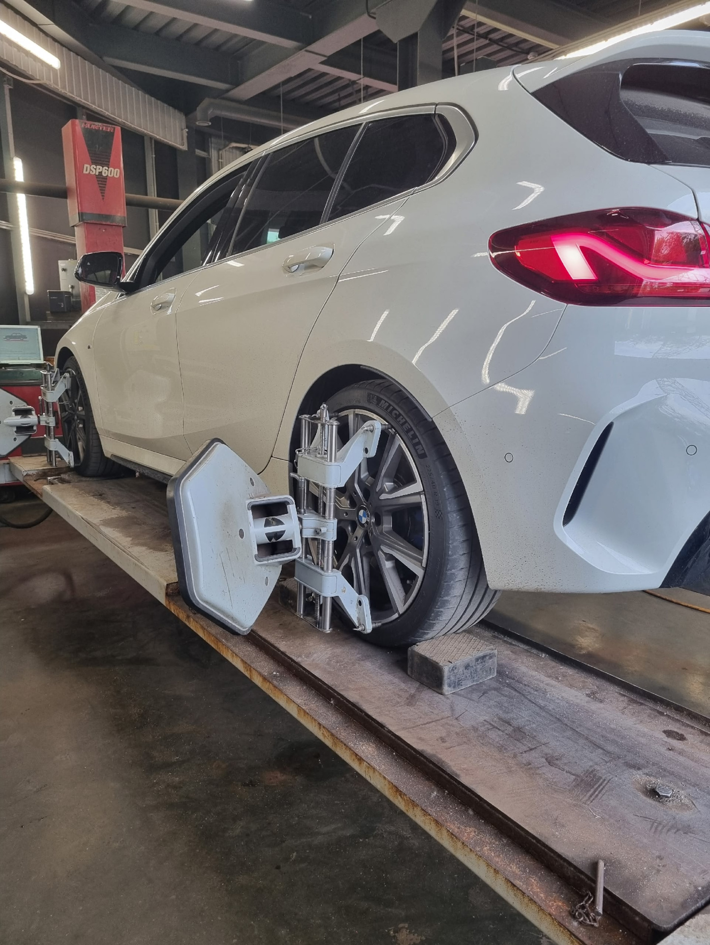

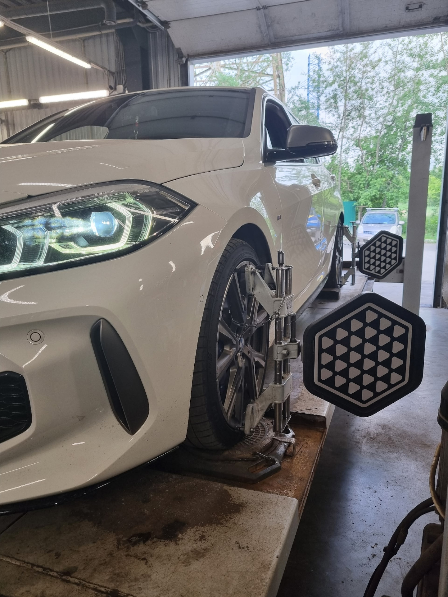

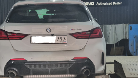

Как забрал апельсинку сразу почувствовал что тянет в право(((
Приехел в сервис а тут говорят все ровно у тебя. Чуть переднюю ось поправил но говорит тянуть не должно
В итоге ничего не поменялось.
Куда копать?

Аморт около 38 к, кулак около 30)))
Поэтому либо замена аморта, либо кулака.
Привет, если словили яму то гнет аморт, либо кулак. У меня так. У нас только схождение делается.

О, я не один такой) Было то же самое, на развале так же сказали что всё ок. По ходовой тоже всё отлично, списали на то, что резина слишком широкая (235), и машина слишком сильно чувствует колею, даже если её не видно глазу. В этом году поменял резину на новый комплект, вроде стало лучше, но полностью не прошло. Правда пока маловато пробега на этой резине накатал.

Аморт сомнительно. На ровной дороге он статичен. С чего бы увод из-за него?
о, я не один такой)) после переобувки с зимы на лето тоже заметил тягу вправо. сделал развал в трех местах ( в том числе у дилера). Все говорят "ну я там поправил чуть-чуть", а по факту как тянуло так и тянет)) только последний мастер сказал, что дело может быть в резине, мол попробуй перекинуть морду на жопу. Перекинул оси местами — не помогло. По итогу забил на это дело, жду зимы, посмотреть как будет там, ибо на зимней резине не тянуло.

резина 99%, если не было ДТП и прочих сюрпризов по ходовой, но толковый мастер по сходу не станет делать развал при неудовлетворительном состоянии подвески, поэтому копать в сторону резины.

Сначала давление, это база, Попробуй колеса перекинуть по сторонам, если будет тянуть в другую сторону то резина, затем сайлентблоки, стойки и потом рычаги, самое дорогое
