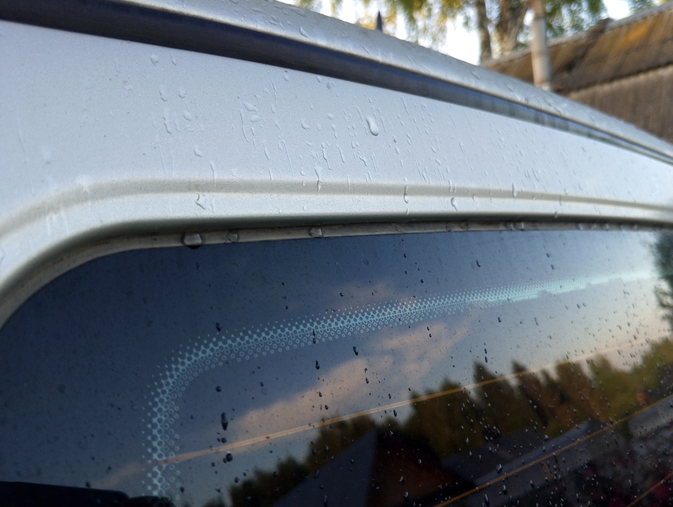

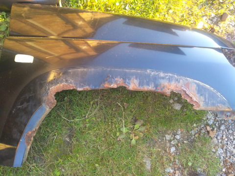

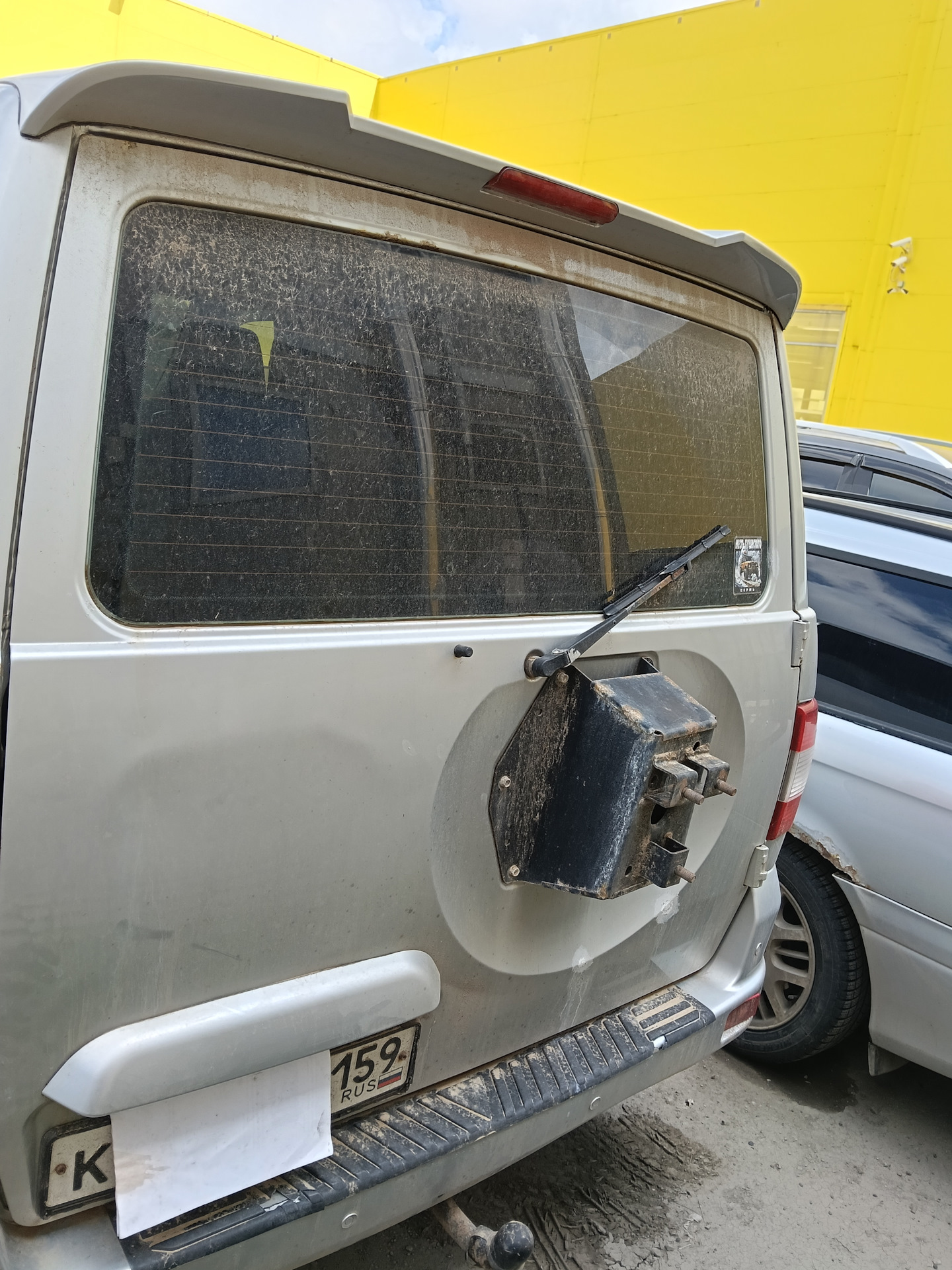

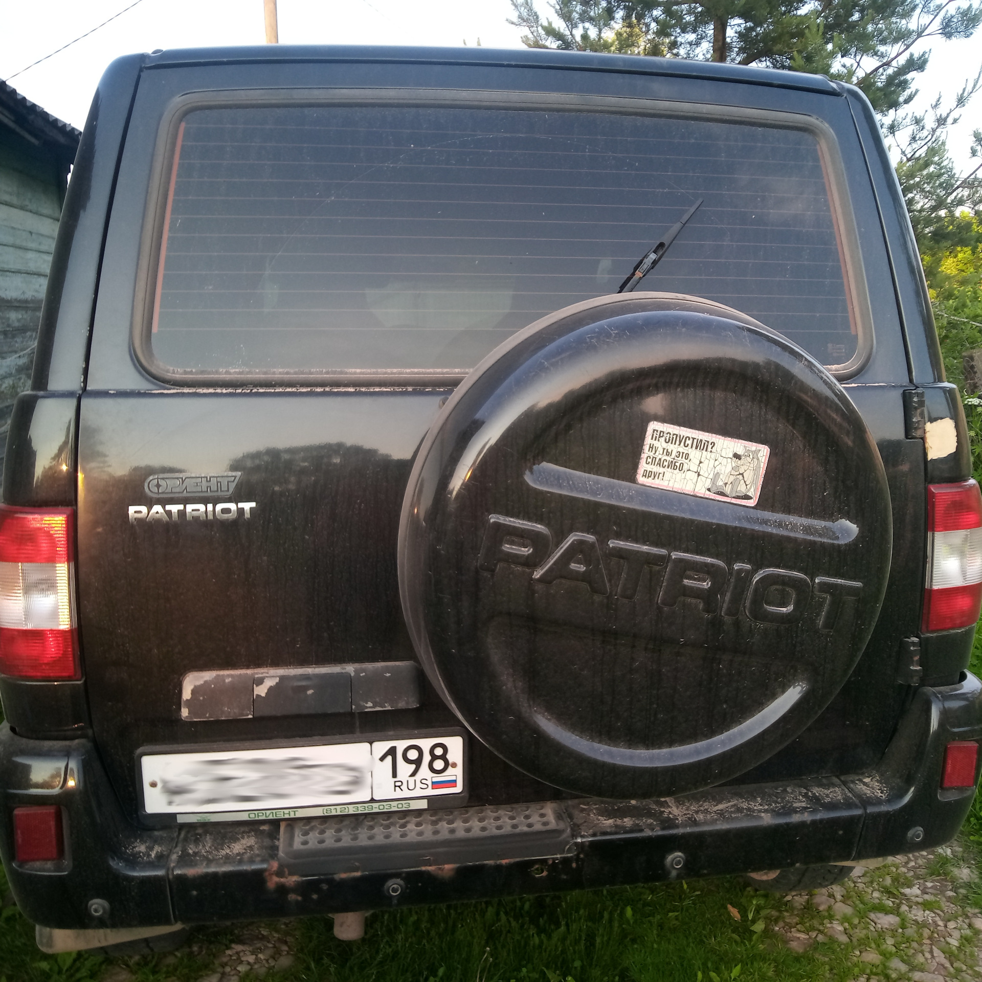

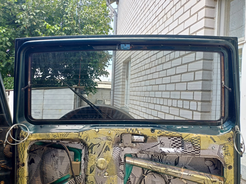

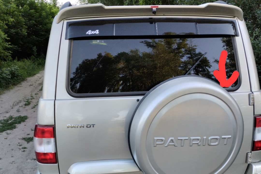

А давайте устроим челендж по дверям багажника Патров. Интересно, у какого года выпуска всех хуже. Тут кто-то высказал мысль, что при наличии спойлера дверь гниёт быстрее. Пока не могу понять влияние спойлера на этот процесс, но есть у меня два факта на стоянке. Патр 16 года с продуааемым спойлером, пробег 170 тыс, Патр 17 года с непродуваемым спойлером, пробег 55 тыщ. На обоих дверь в труху со сквозными дырами. Ну, начну со своего зада. Патр 12.2015 г., пробег 78 тыщ. Дверь в 2017 г была проклеена виброц, в 2021 г щель по периметру стекла была замазана черным герметиком. Есть один рыжик в районе левого фонаря, виден на фото. И всё.

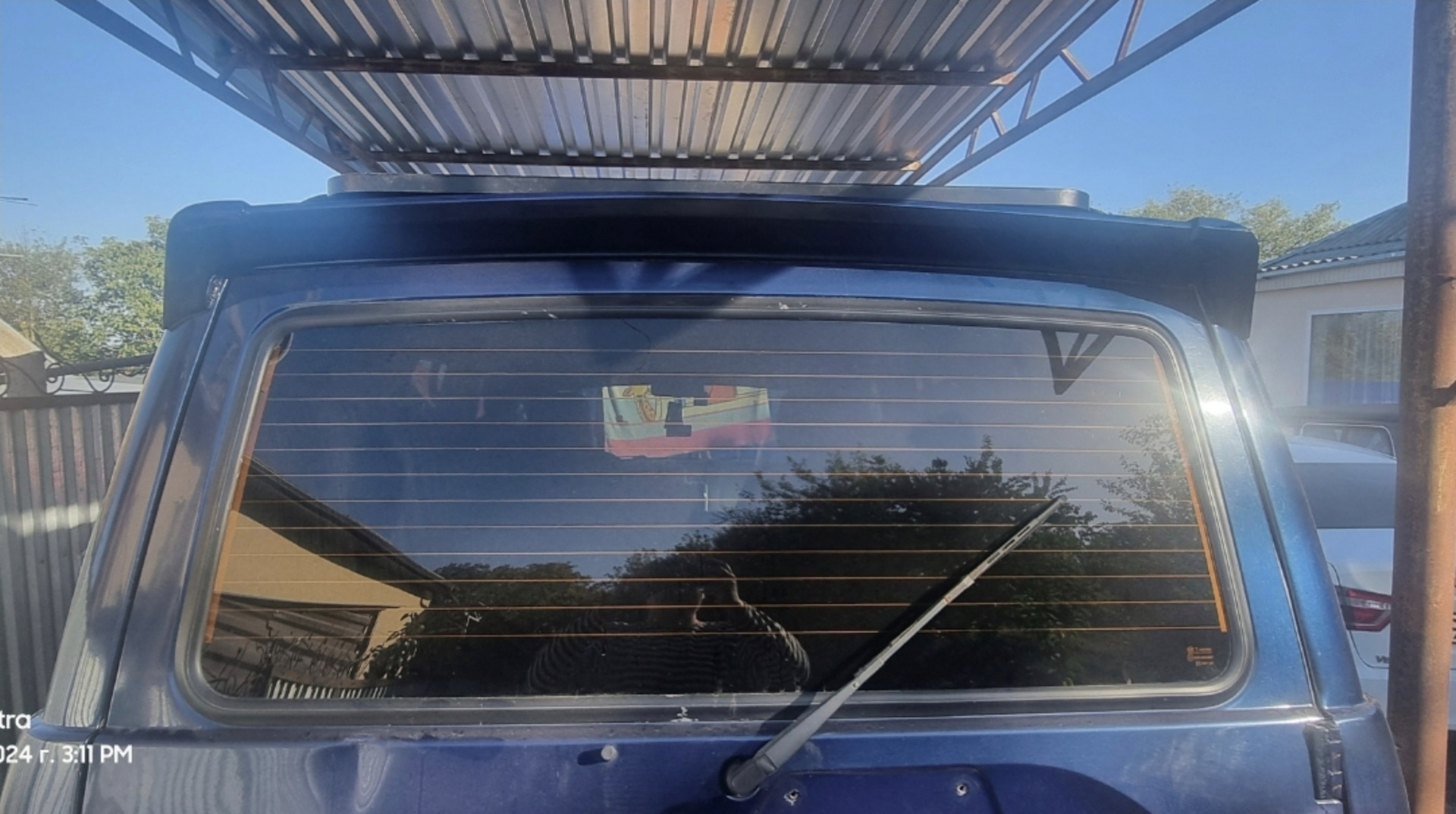

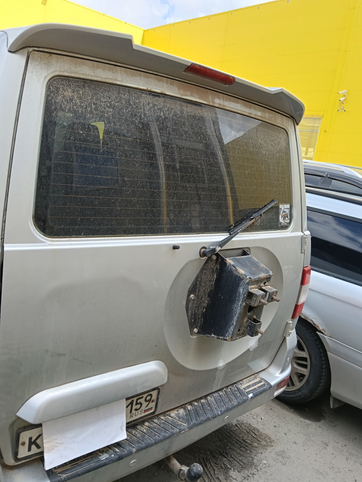

Рамка уже устала… Патр 2018 года

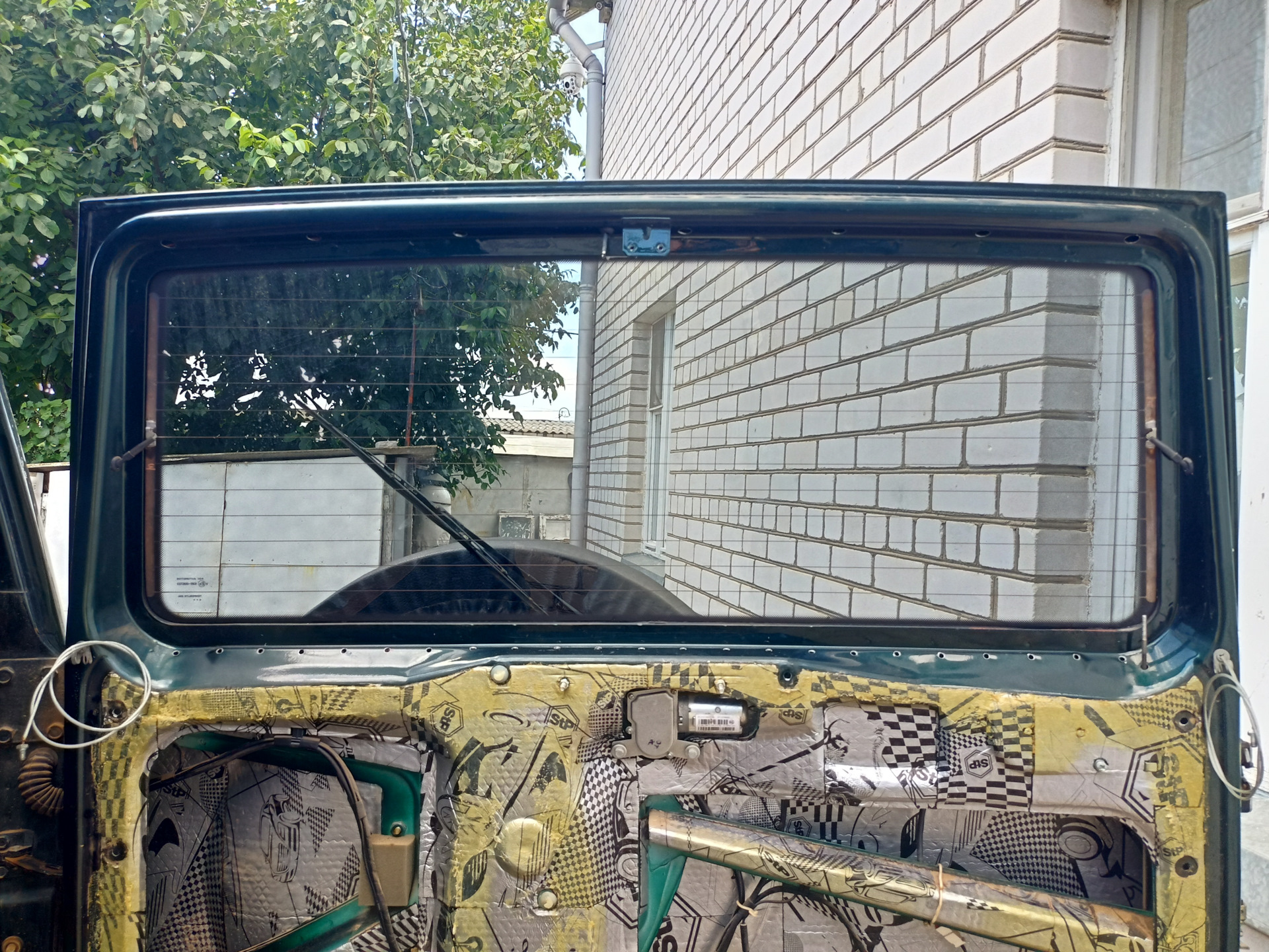

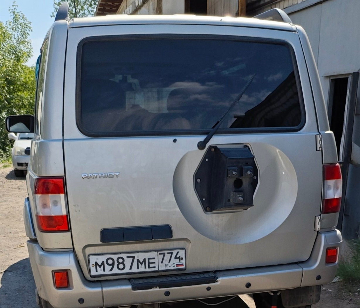

Подкрашиваю рыжики, Патрик начала 2012г.в. Внутри сделана шумовибротермо + дополнительно акустическая купольная изоляция, всë пролито под высоким давлением антикорным составом, резинки со стеклом и металом двери загермечины незатверждающим герметиком, как и окна лобача +боковые багажника. До герметизации окон я почти каждый год проходил Вазелином + Мовилем из 5мл шприца.

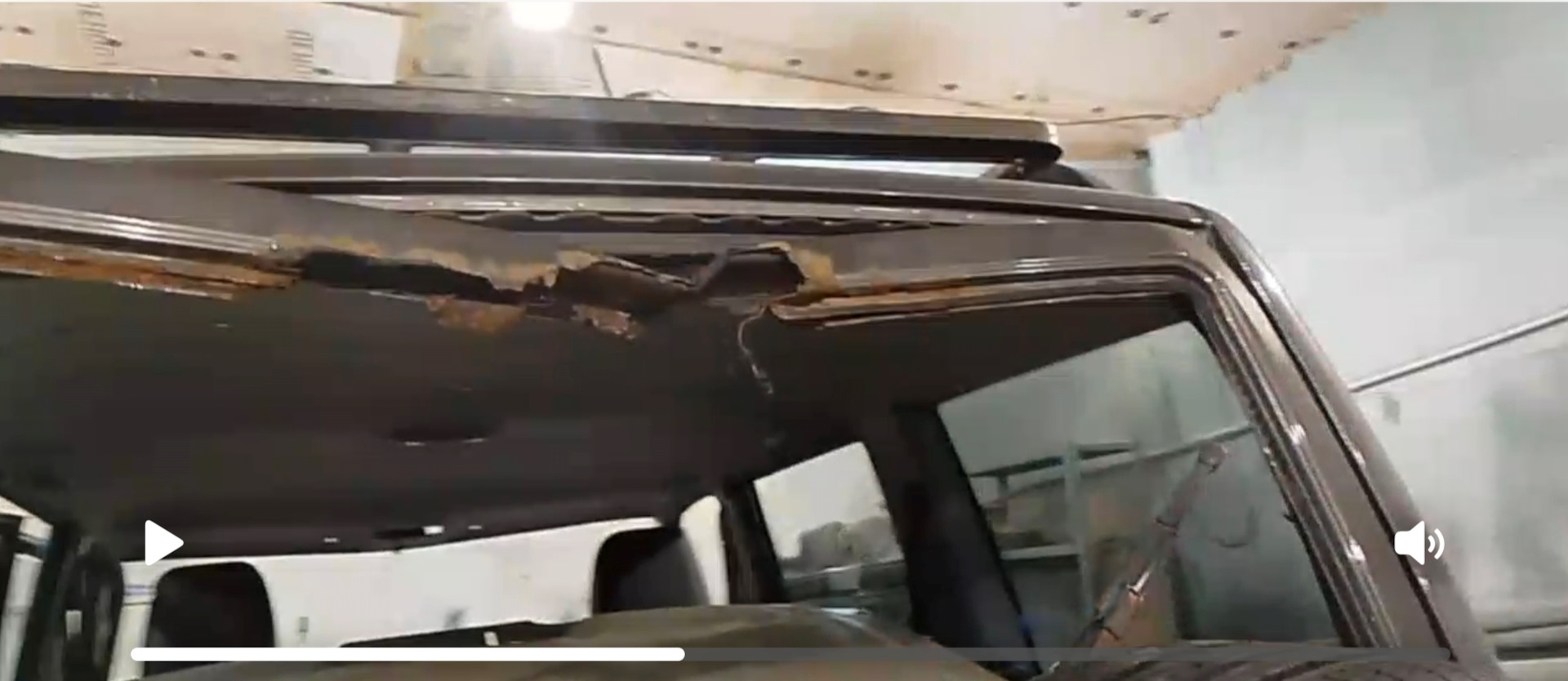

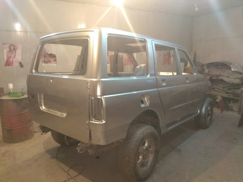

Моей двери ничто не мешало гнить!))))) к сожалению перед ремонтом не сфоткал, поэтому скрины из видео. Патриот 2017. Дверь держалась только на стекле.)))))

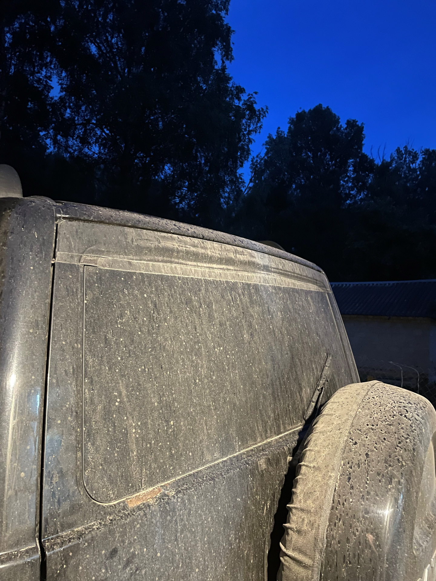

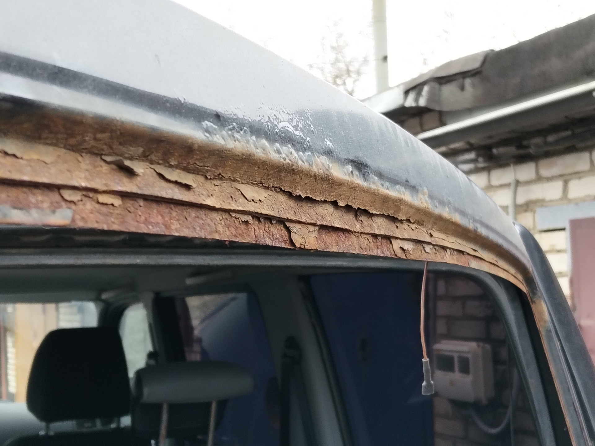

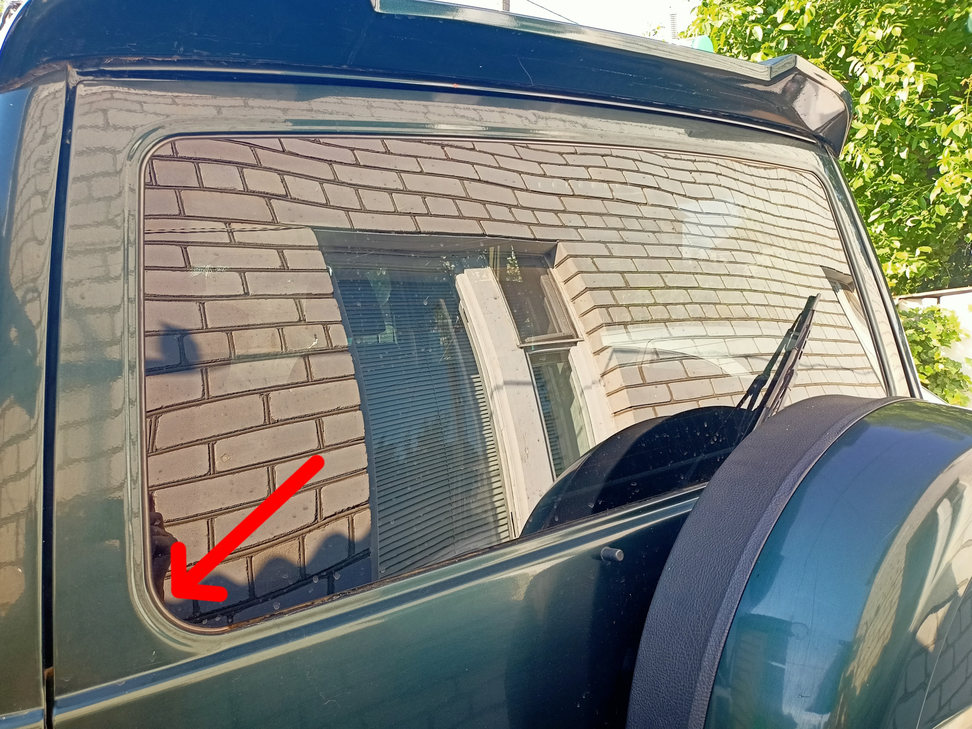

2017 года, уже сквозные отверстия по верху стекла, снизу все норм. Почему так понять не могу
Кстати, кто не хочет что бы вода заливалась за вклеенные стёкла, можно в щель вставить силиконовую или ПВХ трубку, правда по низу лучше оставить их свободными. Я так победил затечку в карманы через неправильно вклеенные окна багажника.

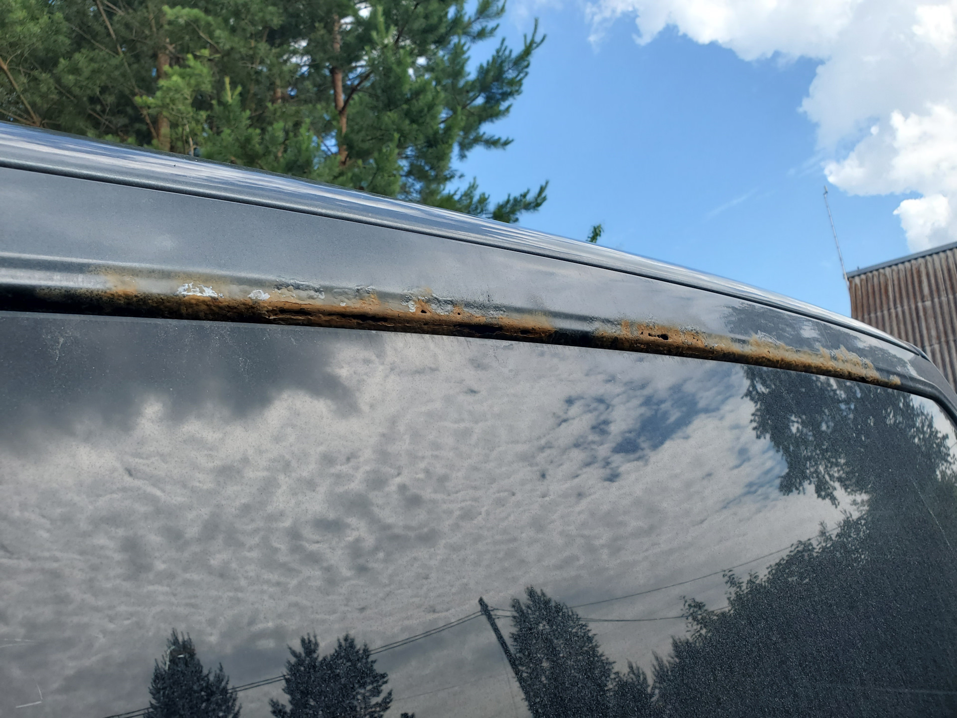

Мой Пароход 19 го года . изначально сделал антикор смесью горячего пушсала2-3 части, и 1 часть мовиля, одобренного уайт-спиритом по вкусу …в подкапотном пространстве, где горячее всего он до сих пор на месте, подкрылки снимал, расширители, облицовку бампера, дверные карты …а вот под самые рамки стекол-прое.ал…со временем ржамначала изнутри лезть…между листами железа…стекло задка снизу отклеилось, из-за постоянного скопления льда и снега зимой, потом оттаивания, и ржа наружу.сделал ёршик, изнутри кое-как снял струпья, прошёлся преобразователем, потом безжалостно залил антикором, пока оттуда лить не начало …снаружи и изнутри замазал авто пластилином.он держится даже при +37, проверено …не стекает, не течет .сгниет до дыр-заменю дверь …

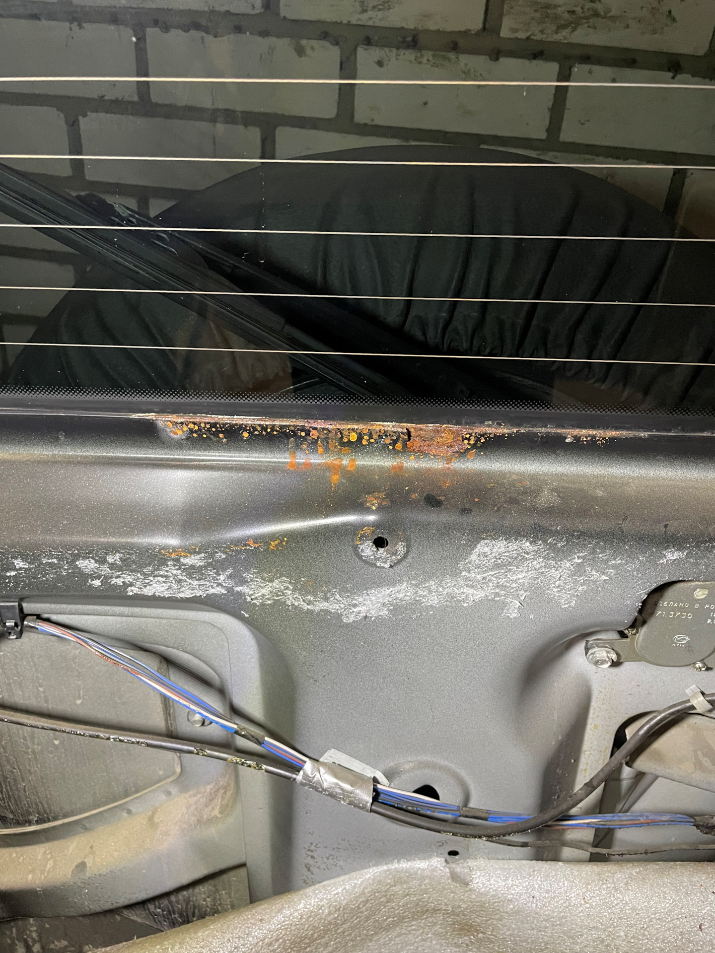

Конденсат испарения собирался по низу рамки стекла и делал своё ржавое дело.

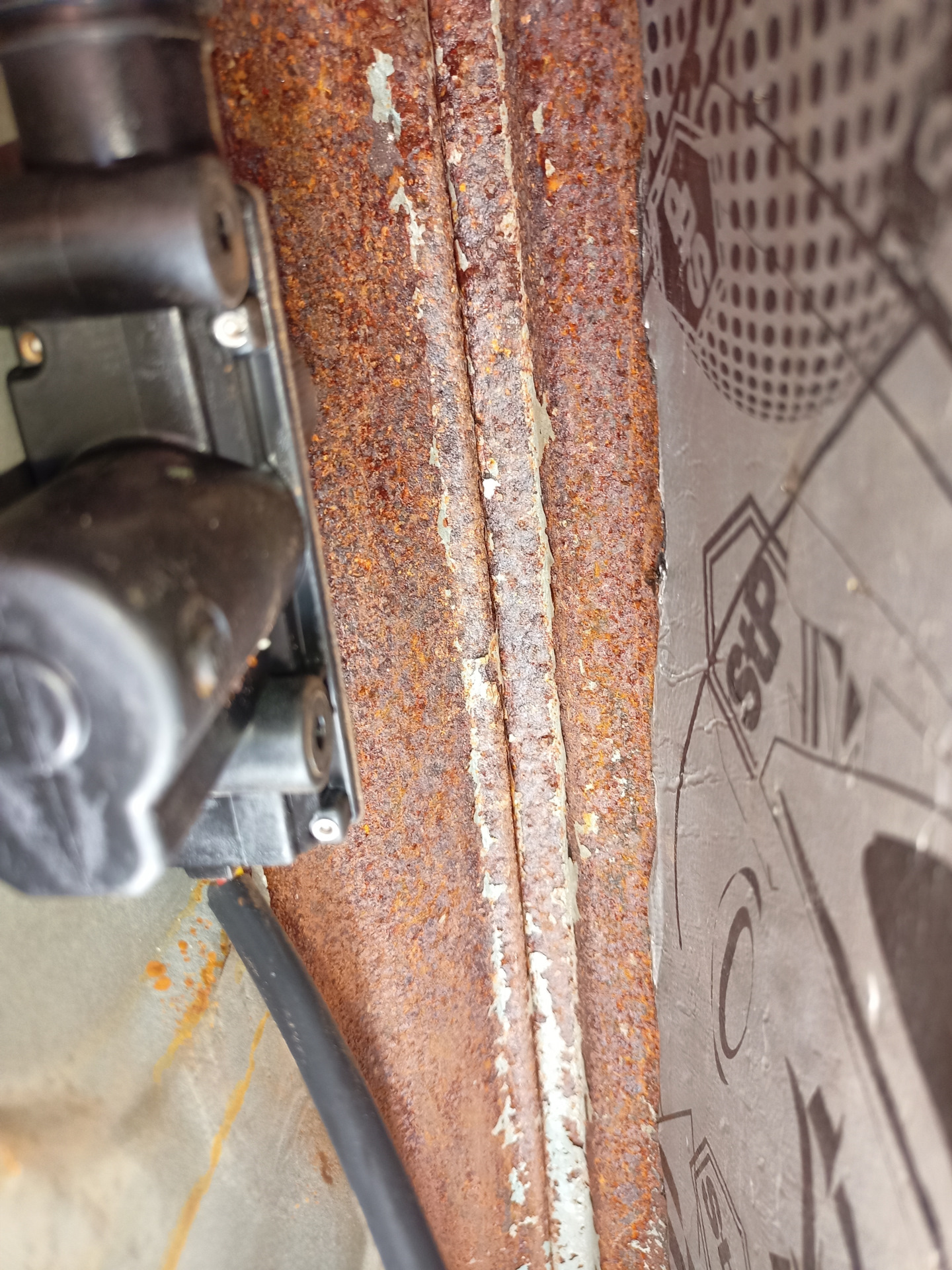

Заглянул в свою дверь в это место. Аналогичная ситуация, как на фото.
Это как в железном гараже, конденсат на крыше собирается и потом вниз капает.
Жопа начинается изнутри, если с покупки ни чего не делать, себя виню, что сразу дыр не наделал по верху и по низу.
Сверху, чтобы конденсат испарялся? По низу же есть штатные отверстия.
Отверстия сверху и снизу, что бы испарения отводить. У меня под обшивкой двери всё заклеено было спленом, по этому испарению выходить некуда было, сливные отверстия в самом низу не в счёт, конденсат, особенно при нагреве после дождя, наверх стремится по боковым стойкам в верхнюю часть рамки задней двери поднимается и у многих металл гниёт в районе дополнительного стоп сигнала. А насверленные отверстия: верхние резинками обрамлены, в глаза не бросаются, нижние обшивкой двери закрываются, можно смело сверлить.

Внутри ржа, как тут на фотке выше.
И это самое фиговое. Снаружи можно зачистить и покрасить, а с внутрянкое сложнее.

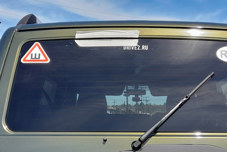

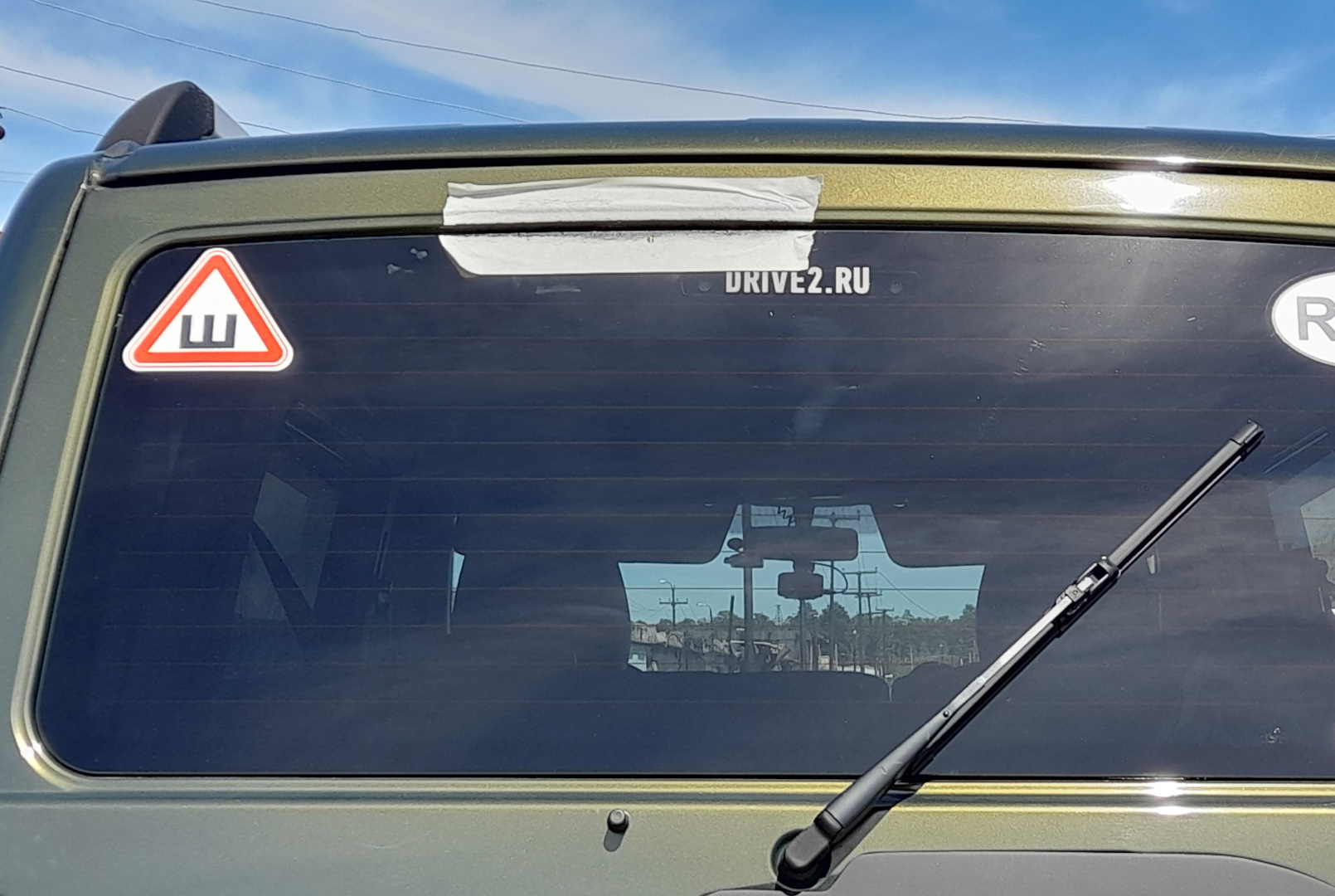

По задней двери скажу так (из моих наблюдений): в моем пользовании 2015 г.в. Продан в 2022 с пробегом 635 т.км, стекло выгнило буквой «П», второй 2017 г.в. через 7 лет появились сквозные дыры, низ двери в идеале. В 2025 купил новую, покрасил — лежит, а старую год назад подлатал изолентой. В СССР все держалось на синей изоленте, но у меня черная (на фото).

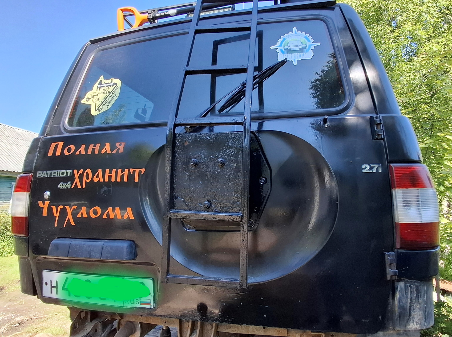

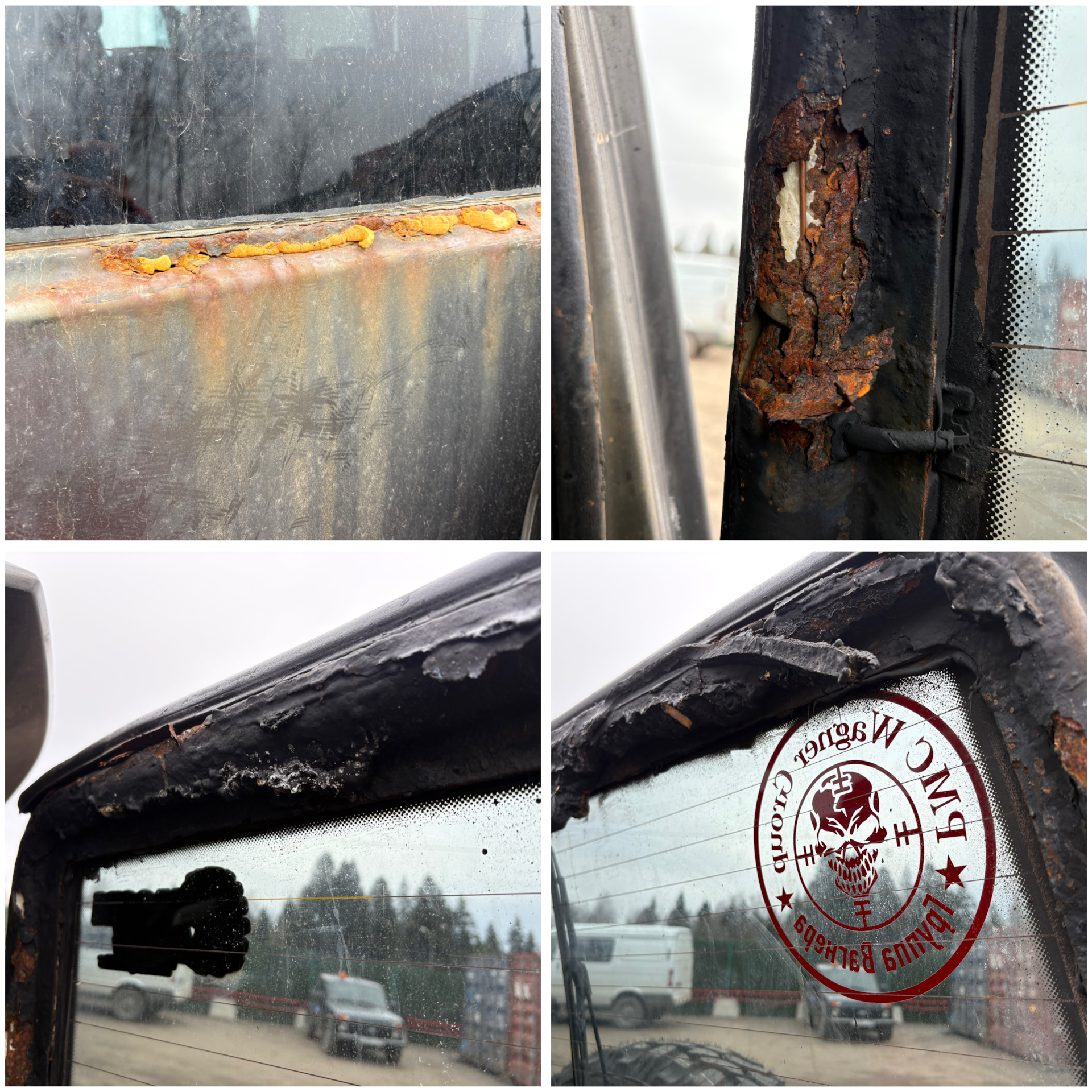

Ооо, подержите мое пиво)))) Завтра сфоткаю предметно. В общем верхняя рамка насквозь и внутри и снаружи, низ живой, где запаска висела — дверь порвало. Трещина 2см примерно. Стекло отржавело от рамки. 2016 год, спойлера нет

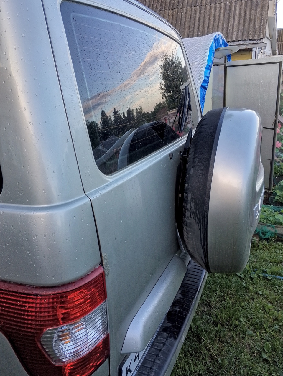

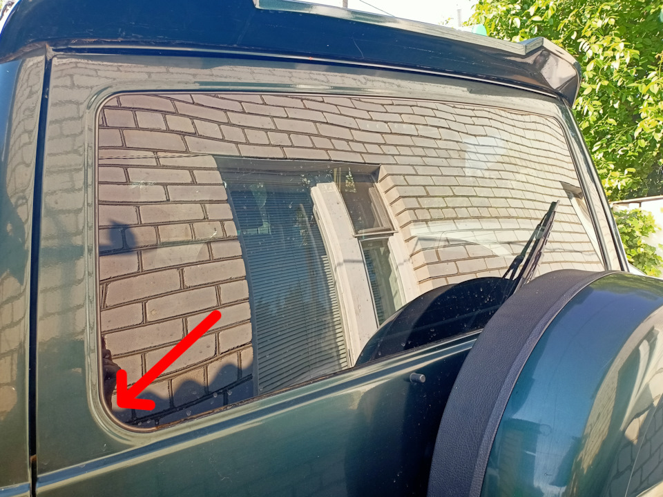

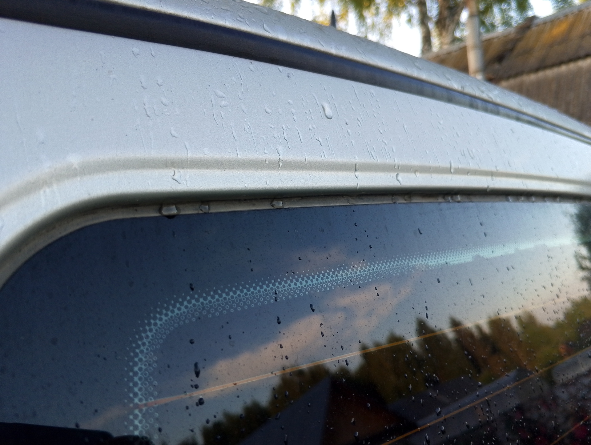

Я у себя по пириметру стекла антикором все промазал и внутрь рамки забрызгал через клипсу резинки уплотнительной
Герметиком снаружи по периметру лучше тоже замажь
У меня есть антикор для подводных лодок, он достаточно густой и трудно смываемый водой, думал его туда запихать
Atomic59

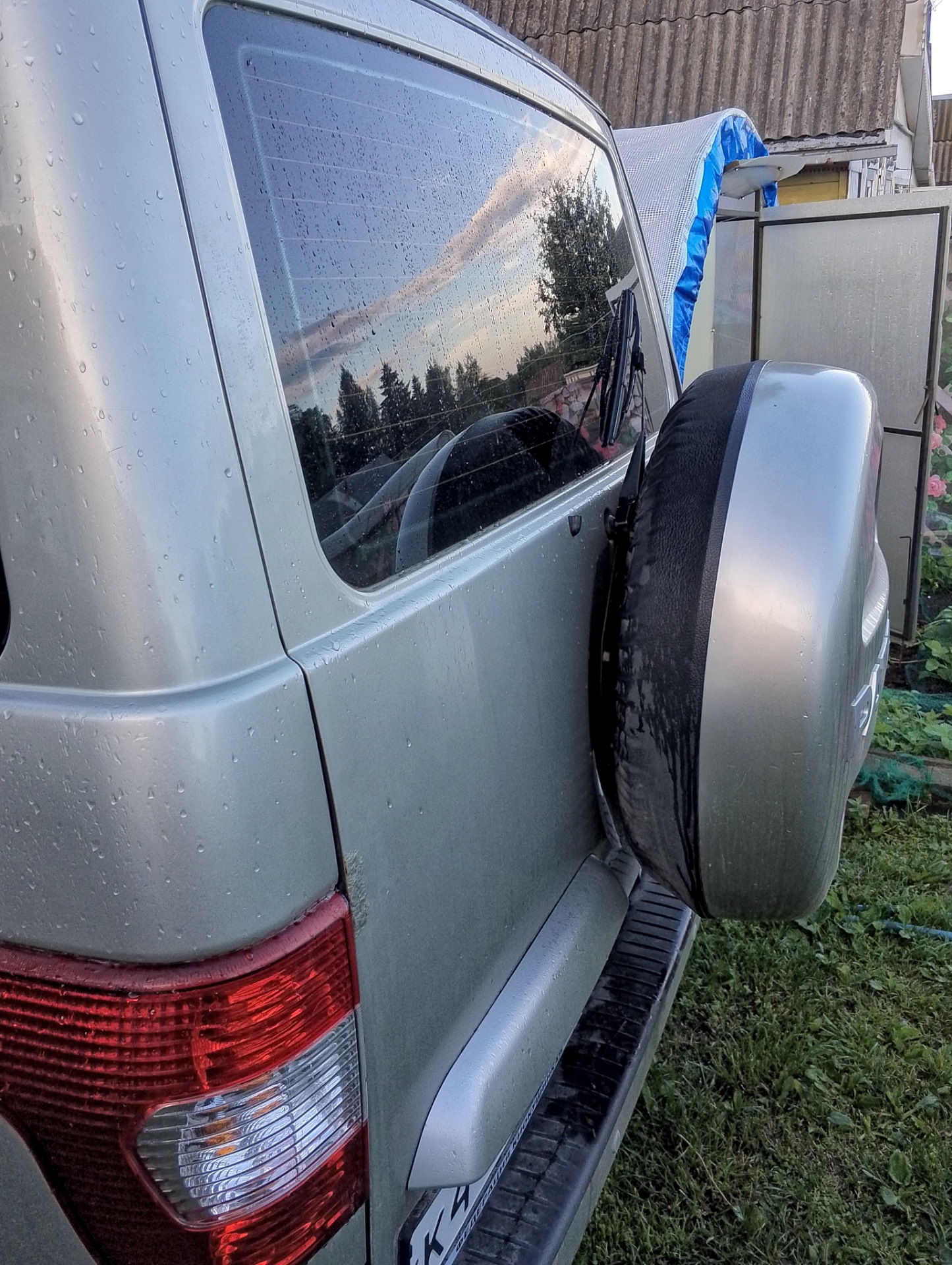

Вот после дождя. Видно, что вода за стекло не попадает
Каким герметиком мазал? Полностью заклеивал, чтоб отверстия не было?
Черным, avs. Самый дешёвый, какой был черного цвета. Ушло два тюбика. Выдавливал и пальцем размазывал потом в ровный шов. Главное перекрыть доступ за стекло
