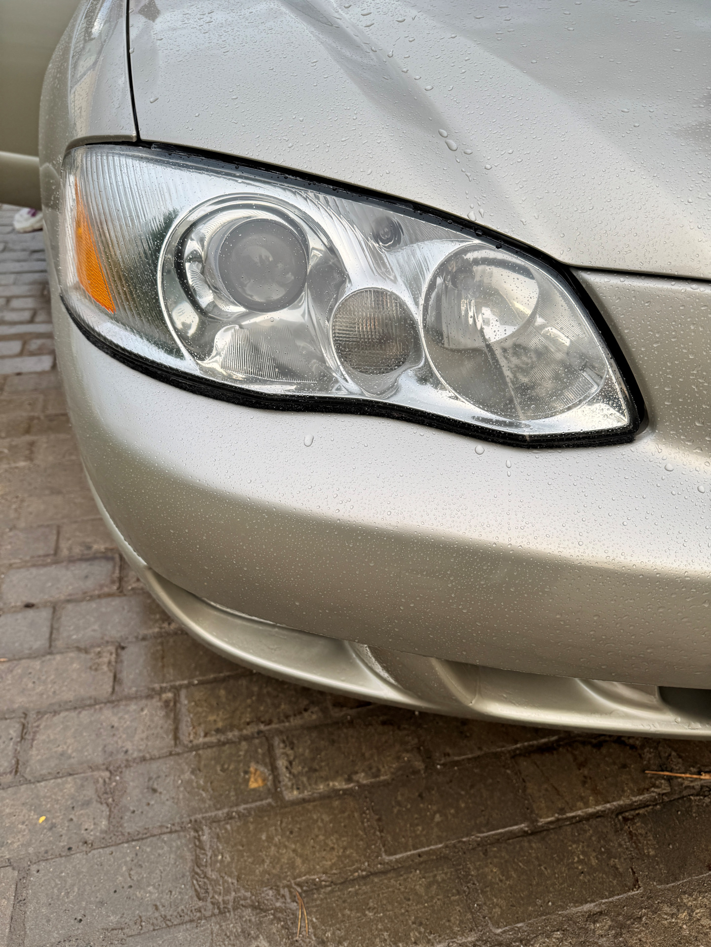

Полировка фар — это процедура восстановления прозрачности и блеска пластиковых или стеклянных фар автомобиля. Она помогает устранить мелкие царапины, помутнение, желтизну и восстановить светопропускаемость, что улучшает видимость на дороге и повышает безопасность движения в тёмное время суток

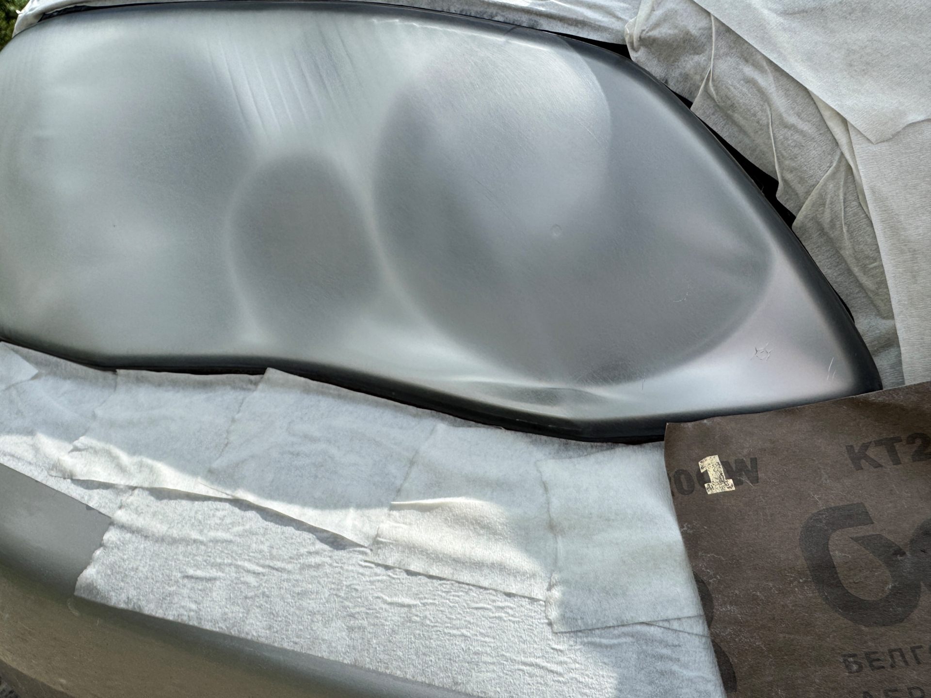

Изначально планировал обойтись только машинкой и пастой, но посоветовавшись, было принято решение начать с ручной обработки пластика, приобретен LAVR

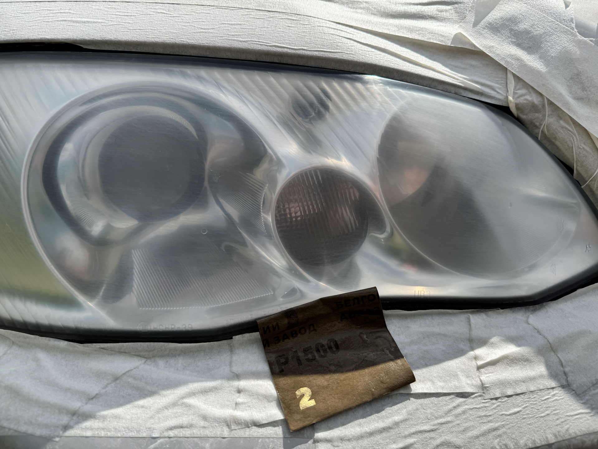

Подготовка, малярный скотч по кругу и первое зерно ( крупное )

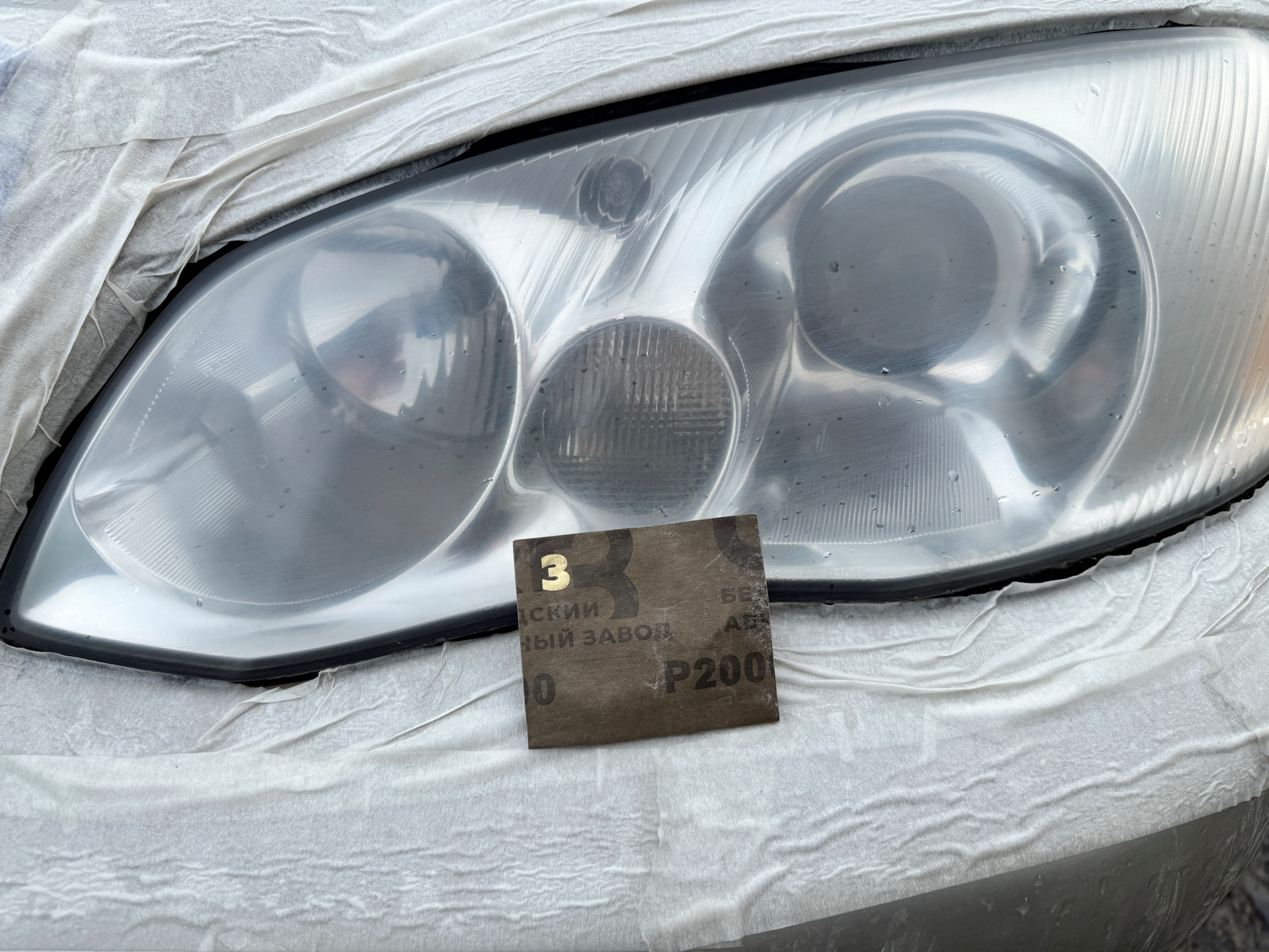

Второе зерно ( среднее)
Третье зерно ( мелкое), между этапами фары начисто отмываю с обычным мылом .

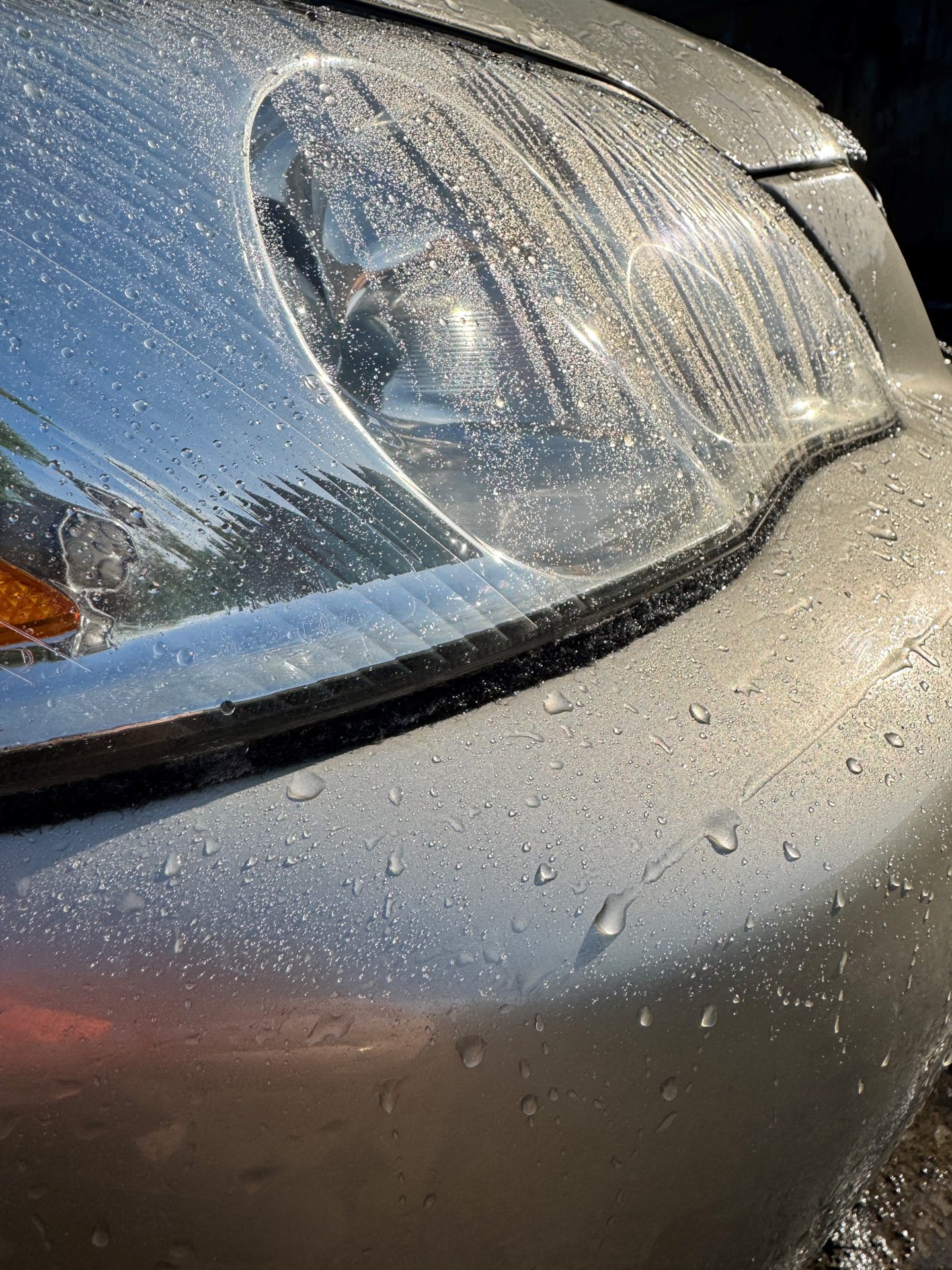

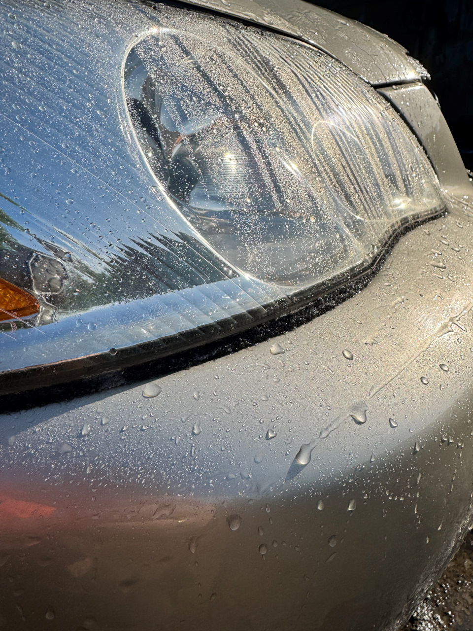

Далее паста и работа машинки на малых оборотах
Отмываю фары, сушу, осматриваю и повторяю процесс в тех участках, которые показались не идеальными

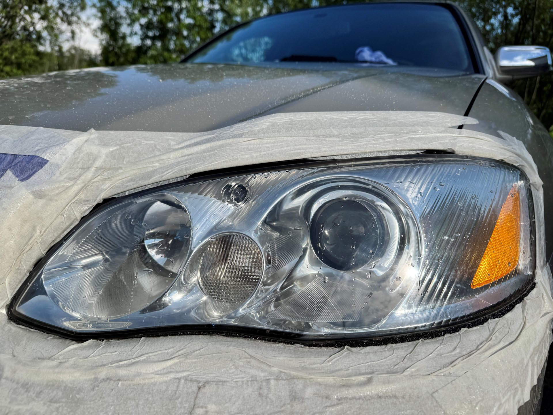

Удаляю скотч и готовимся к мойке
Мойка, совсем другой вид 👍 приятно посмотреть . Задумался поклеить полиуретановую пленочку, даже изготовил лекало размеров стекла .
