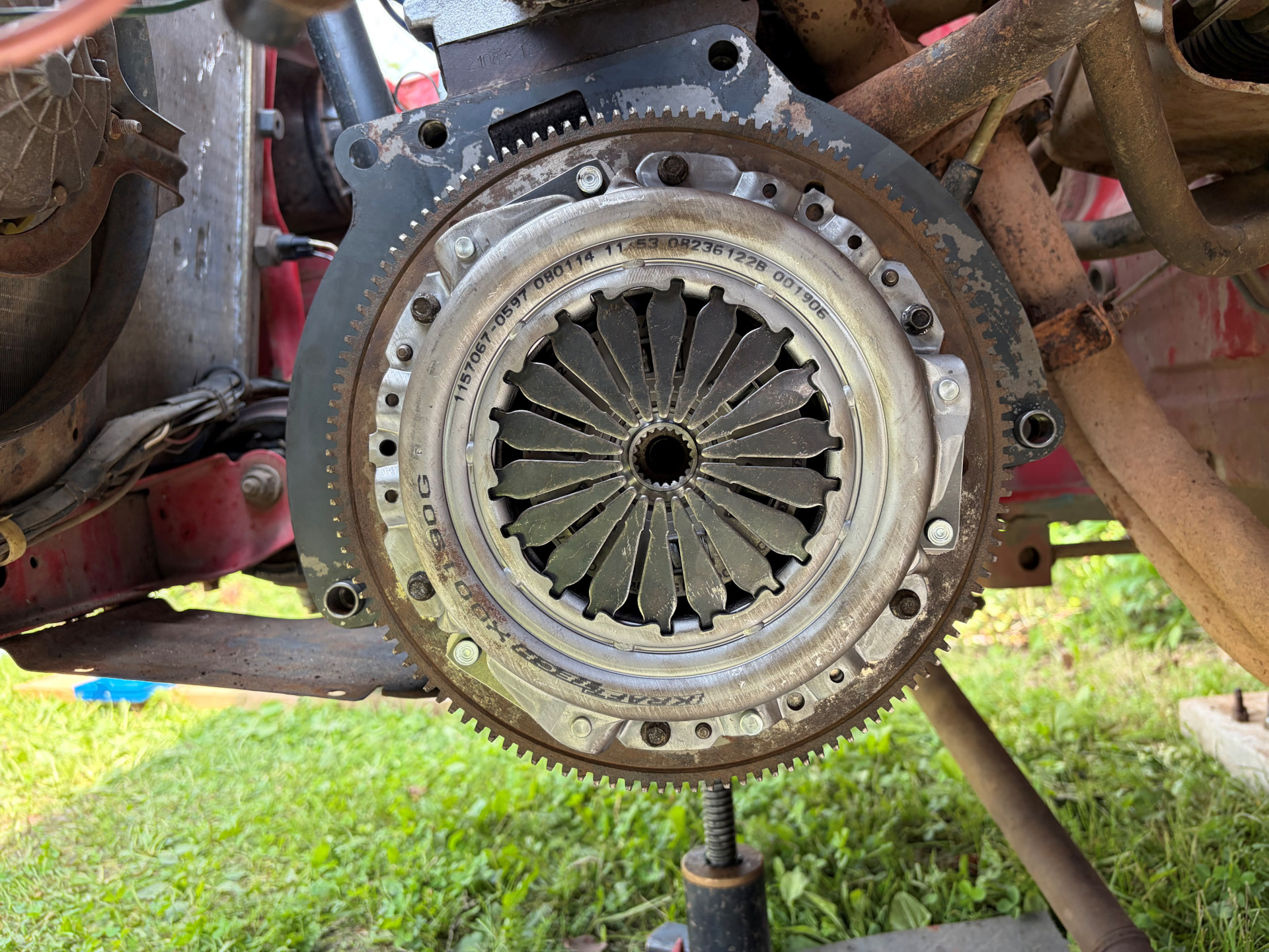

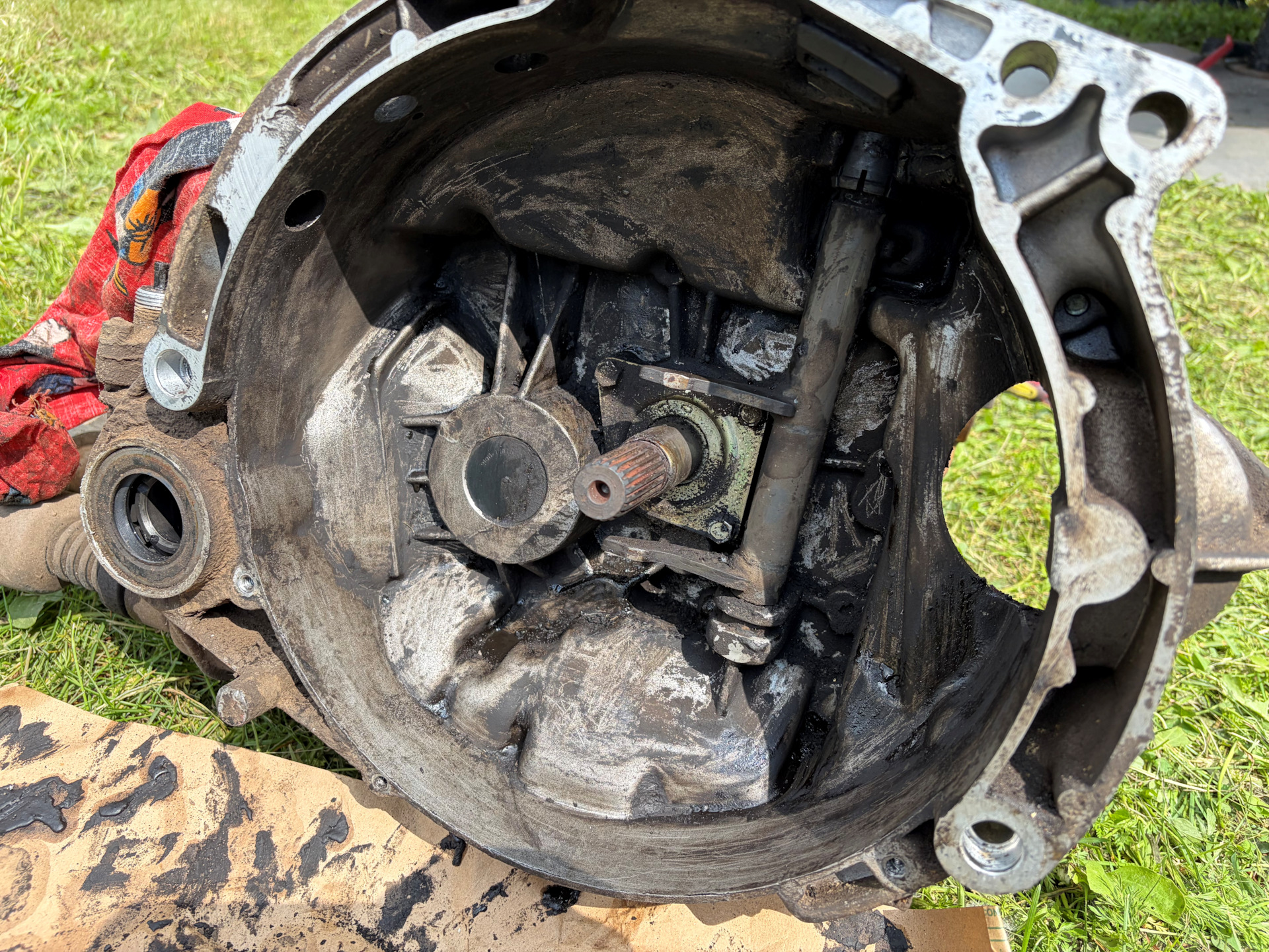

Глаза боятся, а руки делают… Комплект корзина, диск сцепления и выжимной куплены еще лет 10 назад… Kraft.

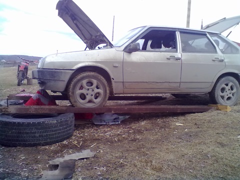

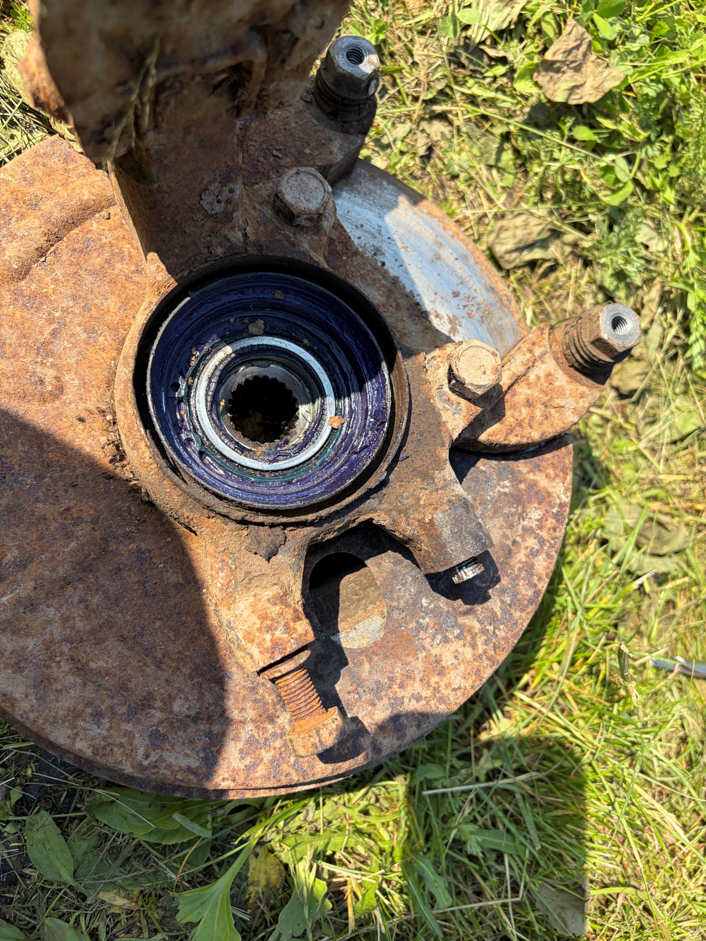

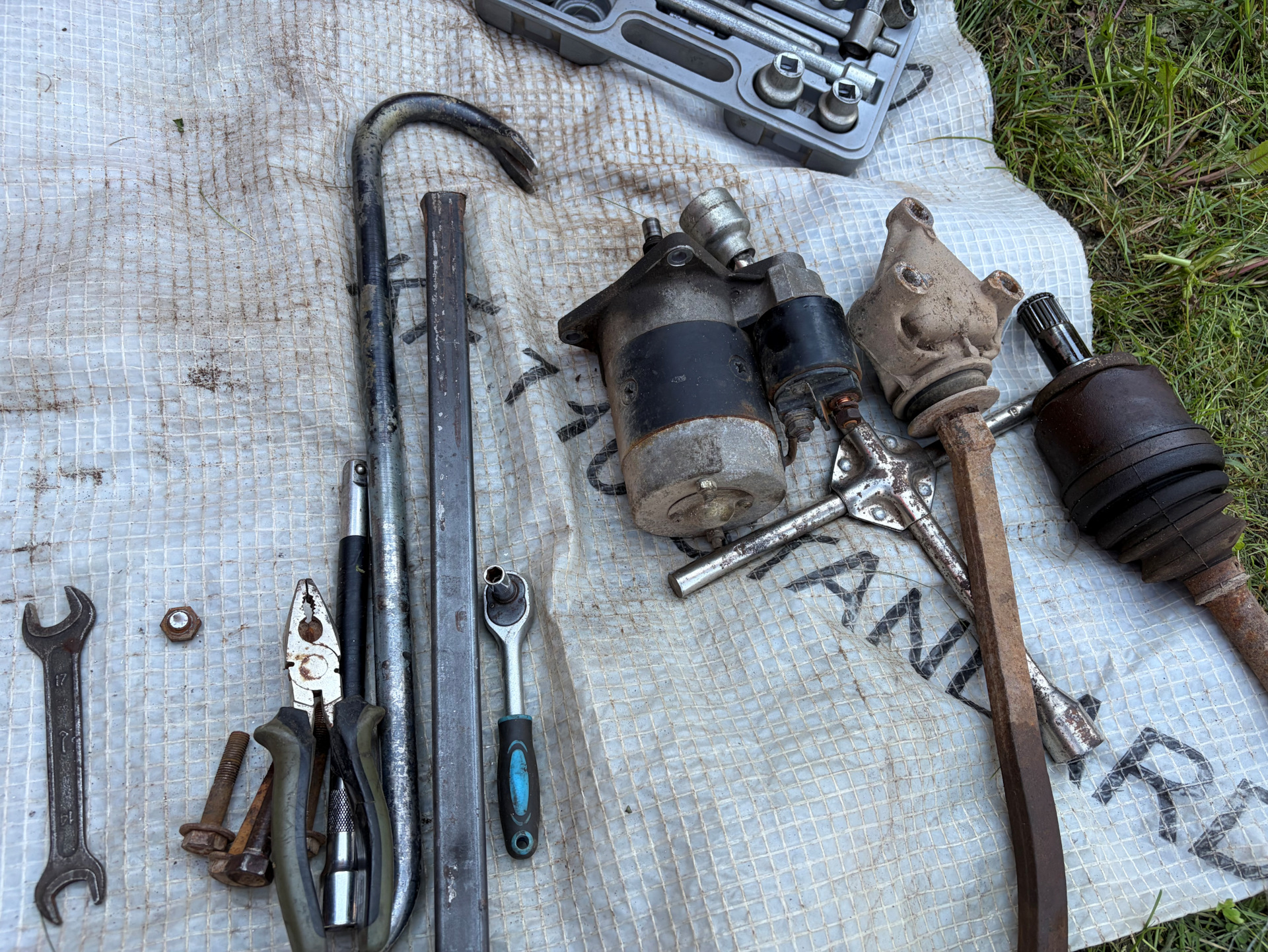

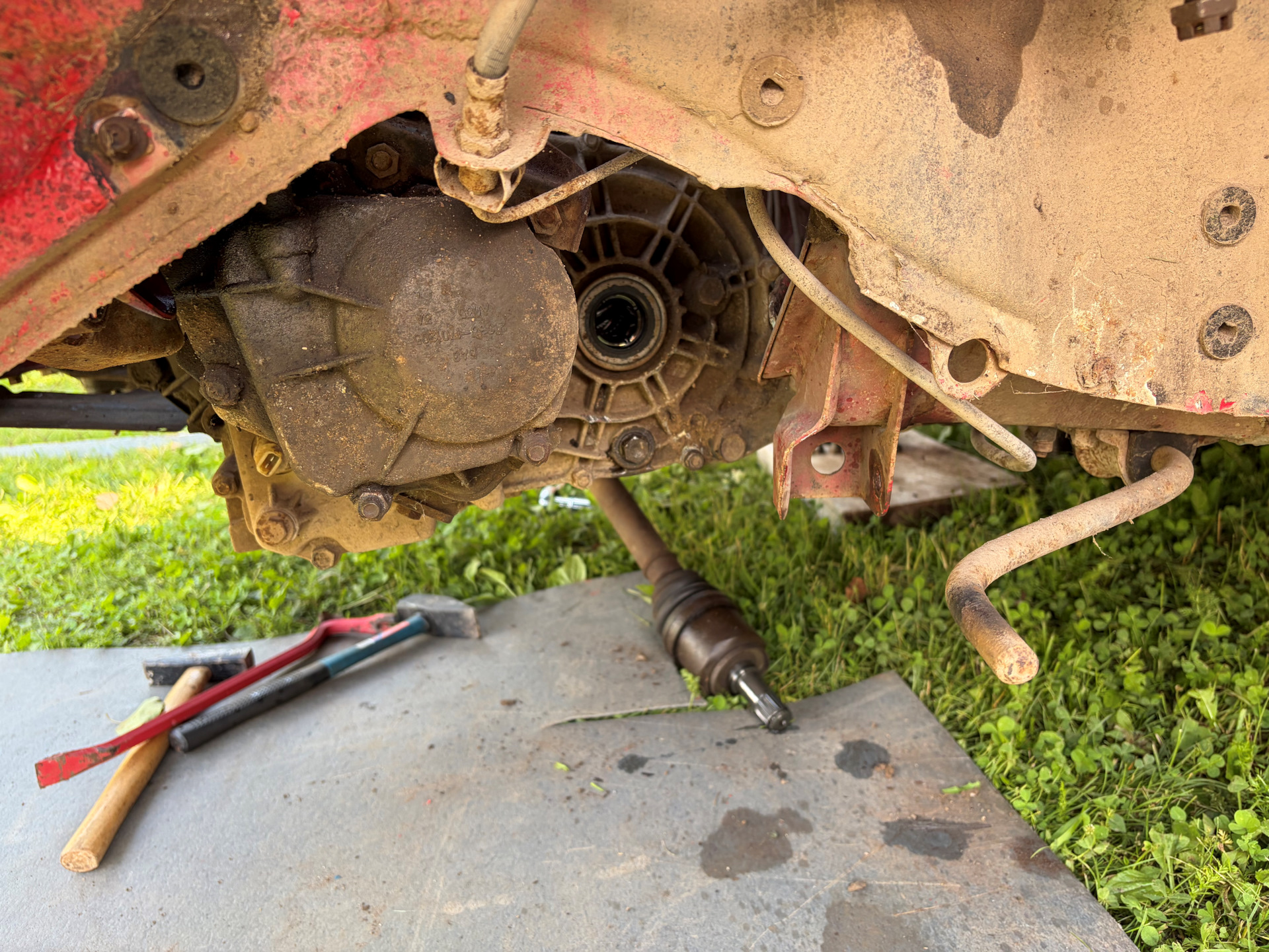

Поддомкратил, вывесил перед… А дальше по классике, слить масло с коробки, снять левую стойку, саблю, скинуть стартер… Вот и до коробки добрались…

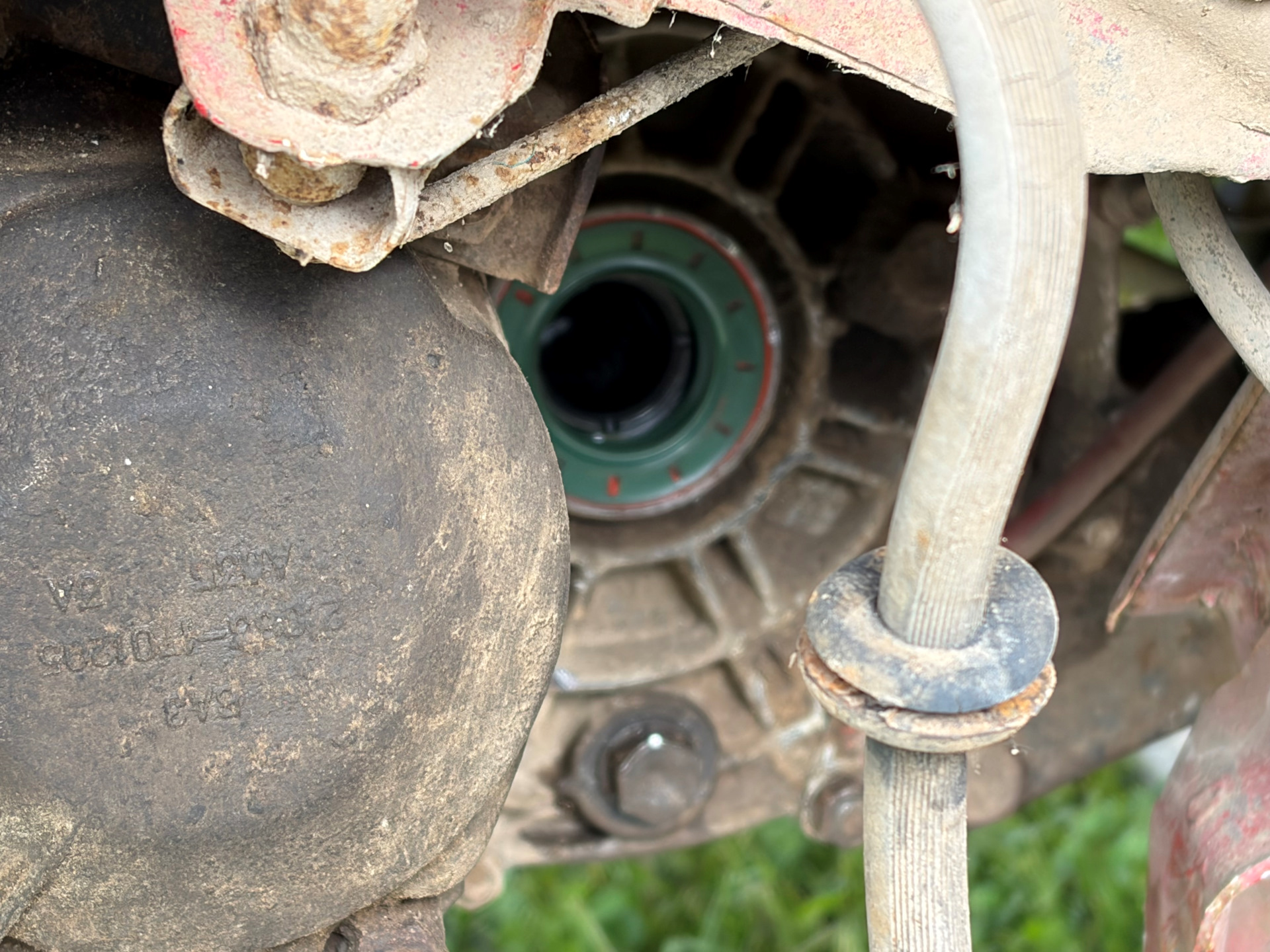

Скинул маховик, меняем сальник коленвала, сальники приводов, ну сцепление конечно…
собираем в обратной последовательности… Заливаем масло… Заливал через шланг сапуна, предварительно выкрутив из коробки привод спидометра…

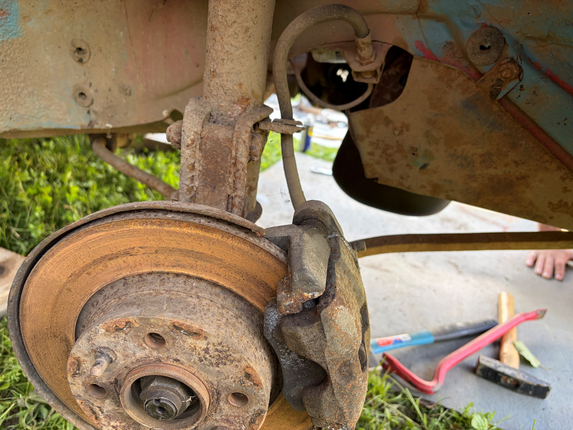

Так то не сложно… Долго с кулаком провозился извлекая «чижа» болта крепления шаровой…
Едем дальше!
