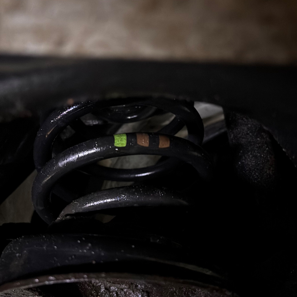

Приветствую всех, подскажите такая вот ситуация ))
Вообщем спереди у меня до замены пружин был клиренс от Пола до арки 720мм и после замены пружин тоже остался такой же…
А задний клиренс 680мм думал задние пружины просевшие так как заводские стоят еще .
Так вот вопрос : у амортов дизельных идет отличие рогатины от бензиновых по длине ?
На фото видно отличие высоты переда и зада .

Вот сзади стоят такие пружины и клиренс 680мм от Земли до арки, но спереди 720мм клиренс, понравился больше 720мм какие поставить пружины и аморты сзади что бы был клиренс как спереди ?

98г все пружины родные. Для компенсации просадки подкладка бубликов из транспортерной ленты под пружины
Стойки там одинаковые просто пружинки просели скорее всего хочеш по выше бери от универсала дизельного для седана это будет пакет плохих дорог немного жесковат но по высоте будешь с тигуаном на одном уровне 😄 на по коябо посмотри у них в каталоге градация мотор/кузов
Меряйте относительно порога, передняя арка выше чем задняя.
Может разные ?
Перед мб 1bb а зад нет
Незнаю покупал с таким клиренсом, а наклеек никаких не нашел на самом аморте, просто говорят рогатина бывает разной длины
Ни у запаски?
На запаске инфа есть, но от чего ставили аморт неизвестно
А ну аморт в автодоке глянь сток
Там вроде можно посмотреть

Даже контору не могу узнать
Gladkiy1992
Надо поднять просто там по цветовым меткам пружины вроде можно узнать
Пружины уже там стояли от Монро
