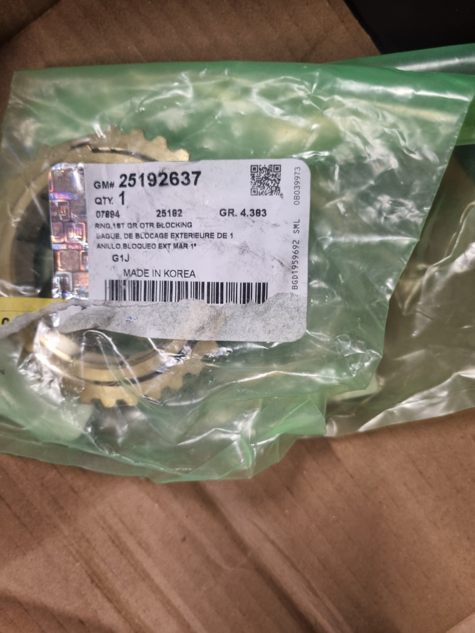

Всем доброго времени суток. Столкнулся с износом синхранизатора 3й передачи и решил сразу перебрать всю мкпп. Наши мкпп очень похожи на лачетти за исключением передаточных чисел и главной пары. Решил выставить список запчастей которые я установил так, как в магазинах внятного ответа подойдёт или нет ни кто дать не смог, то пришлось искать все артикулы самому подшипник 96108005 должен быть с проточкой на обойма под стопор. Сначала взял нск но он был без проточки. На авито нашел оригинал с проточкой
Запчасти на фото: JL69349RPNK310R01
Запчасти на фото: 96108006
Запчасти на фото: 93743633
Запчасти на фото: 96419270
Запчасти на фото: 25192637

Это древняя опелёвская коробка F16. Запчасти подходят, от старых Опелей, Нексий, Ланосов. Можно любые передаточные числа подобрать, всё взаимозаменяемое.
Спасибо!
А какой пробег и какое было масло?
Вообще наши коробки практически вечные, ну разве что дифференциал иногда подснашивается.
Пробег около 500 шестерни были изношены, а синхроны целы. Решил сразу все поменять
Ну, для 500 уже в принципе возможен и износ шестерней конечно.
Плюс стиль езды
