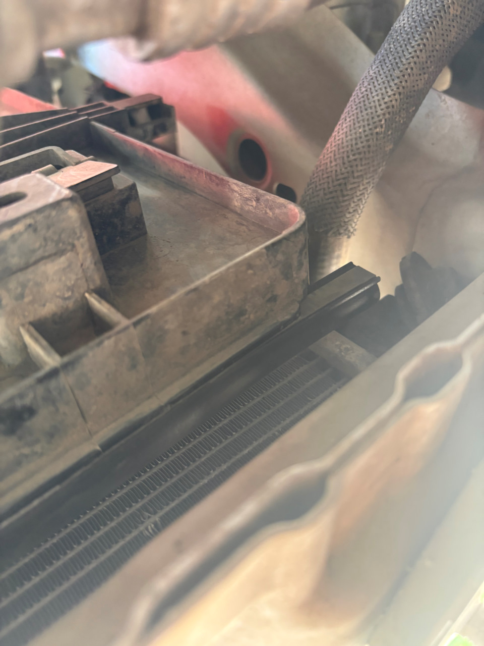

И так, начитавшись форумов и всяких статей о том, что нижняя часть диффузора вентилятора радиатора протирает соты радиатора.
Заказал резиновый уплотнитель подкапотного пространства с диапазоном температур от -50 до +150.

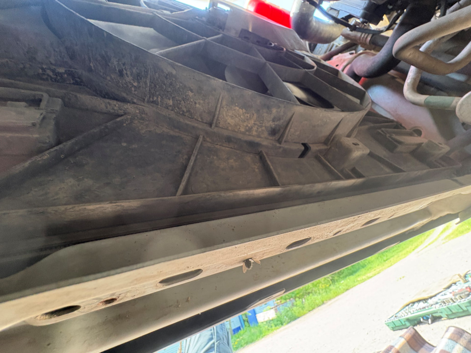

Открутил диффузор (два винтика), поднял его (вывел из пазов нижних креплений), закрепил что б не падал.

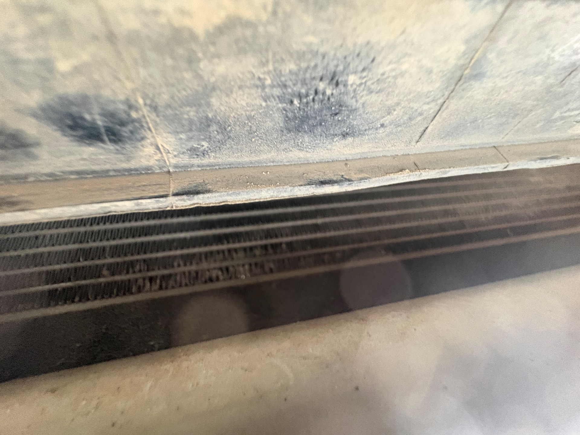

Состояние сот видно на фотографиях — есть местами подмятие, но совсем не критично.
Протер от грязи и обезжирил нижний бортик диффузора спиртовыми салфетками и приклеил уплотнитель по всей длине с запасом по пару сантиметров с каждой стороны.
Потом сборка в обратной последовательности.
Хоть теперь пластик не будет елозить по сотам, какая ни какая амортизация.
Всем удачи!
