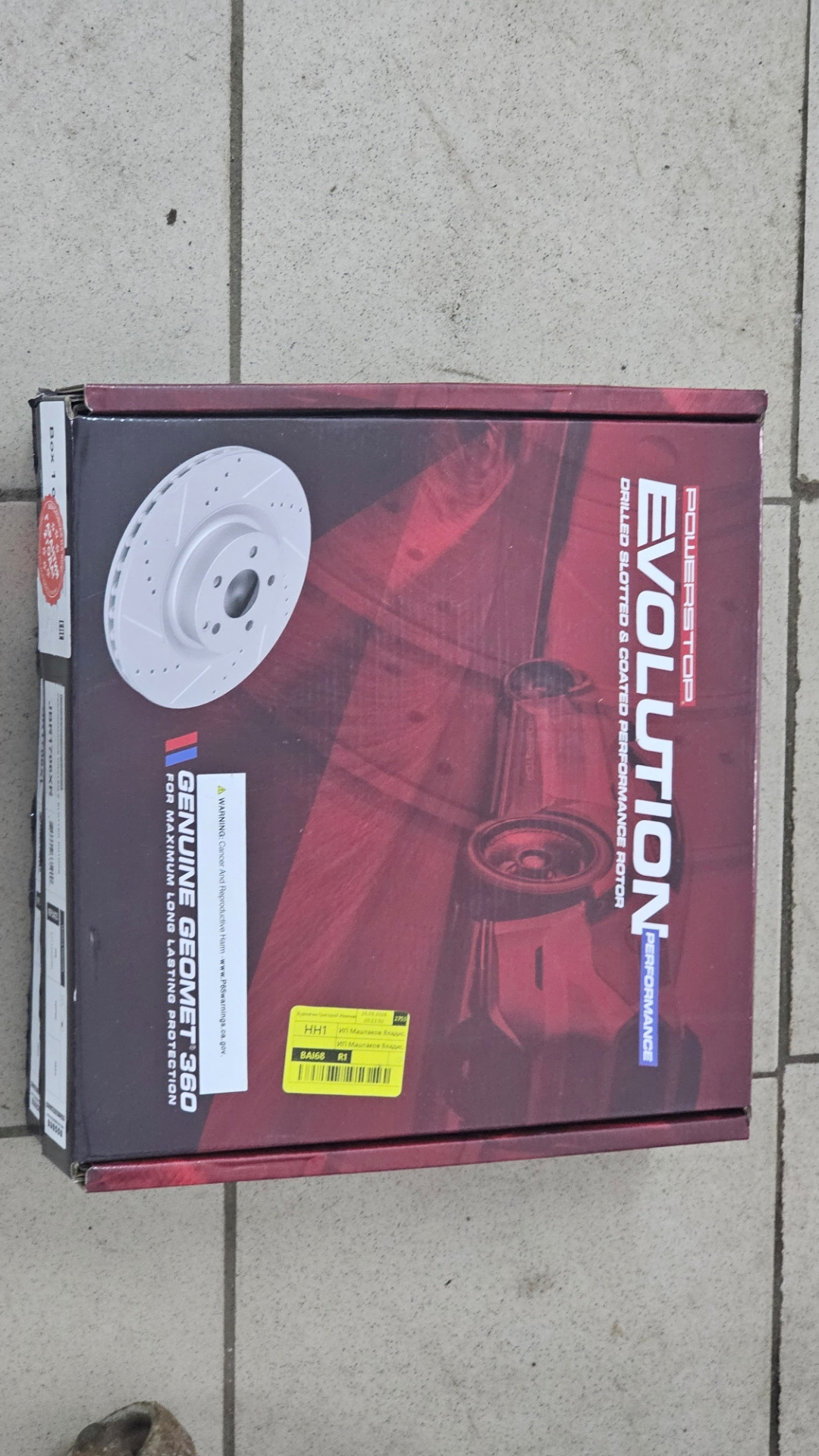

Посоветовали на этот раз взять Powerstop.

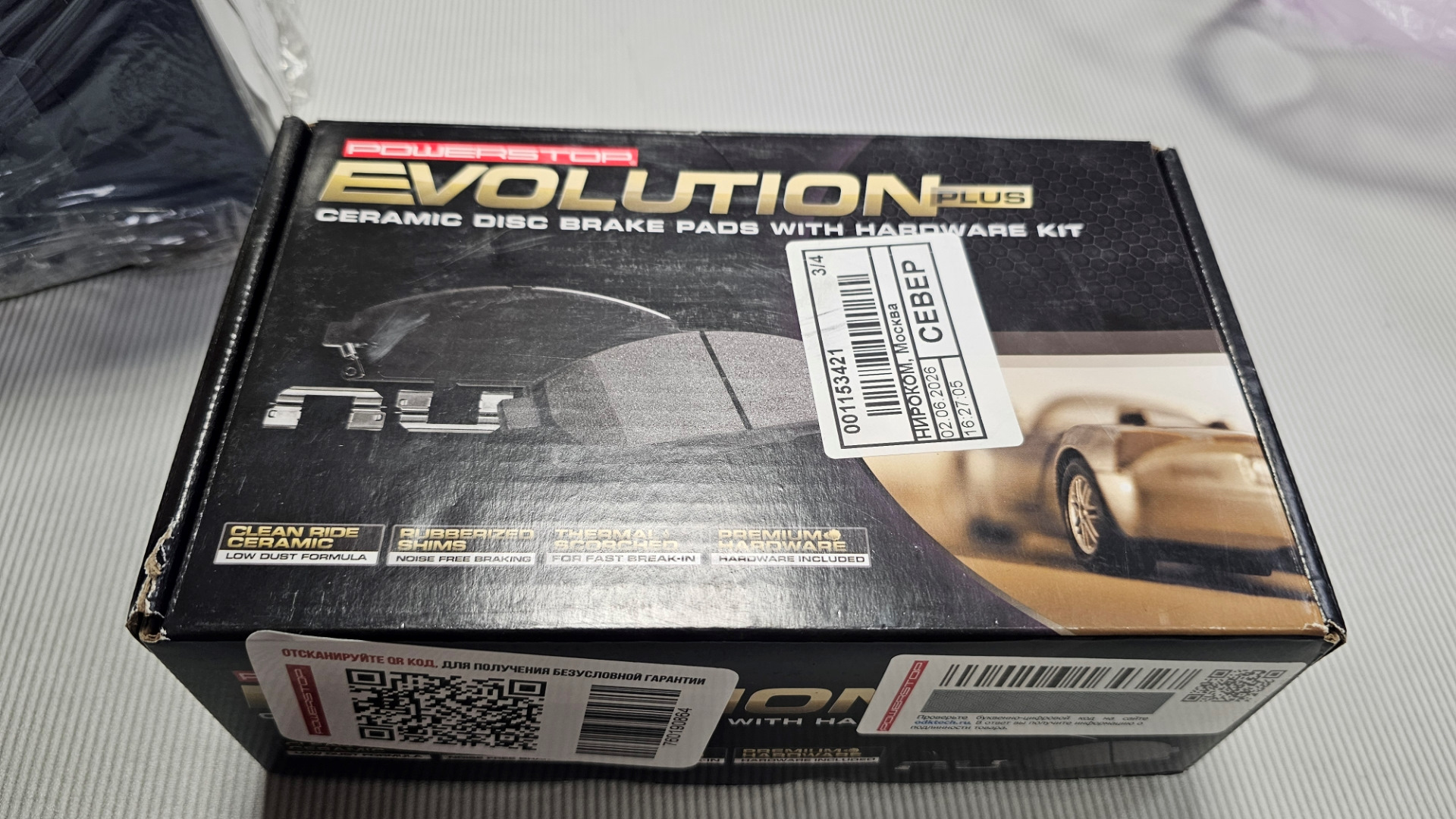

Диски так же перфорированные с насечками и каким то "запотентованным покрытием". Колодки керамические.
И, скажу я вам так. Тайга с хардронами не раз вытаскивала меня из "неприятных ситуаций", когда, например, на трассе мне со 140 приходилось оттормаживаться в 0 перед машиной, вклинившейся передо мной и напугавшейся собственной смелости…и даже абс не срабатывал, скорость гасилась на раз-два. И это уже на излете их ресурса… Но Поверстоп-комплект сразу по выезду из сервиса показал мне, что до этого мы не тормозили, а вяло сбрасывали скорость.
Сейчас колодки еще притераются к дискам, но торможение стало заметно лучше, хотя и до этого было, как я думал, прекрасным для Сорика.
