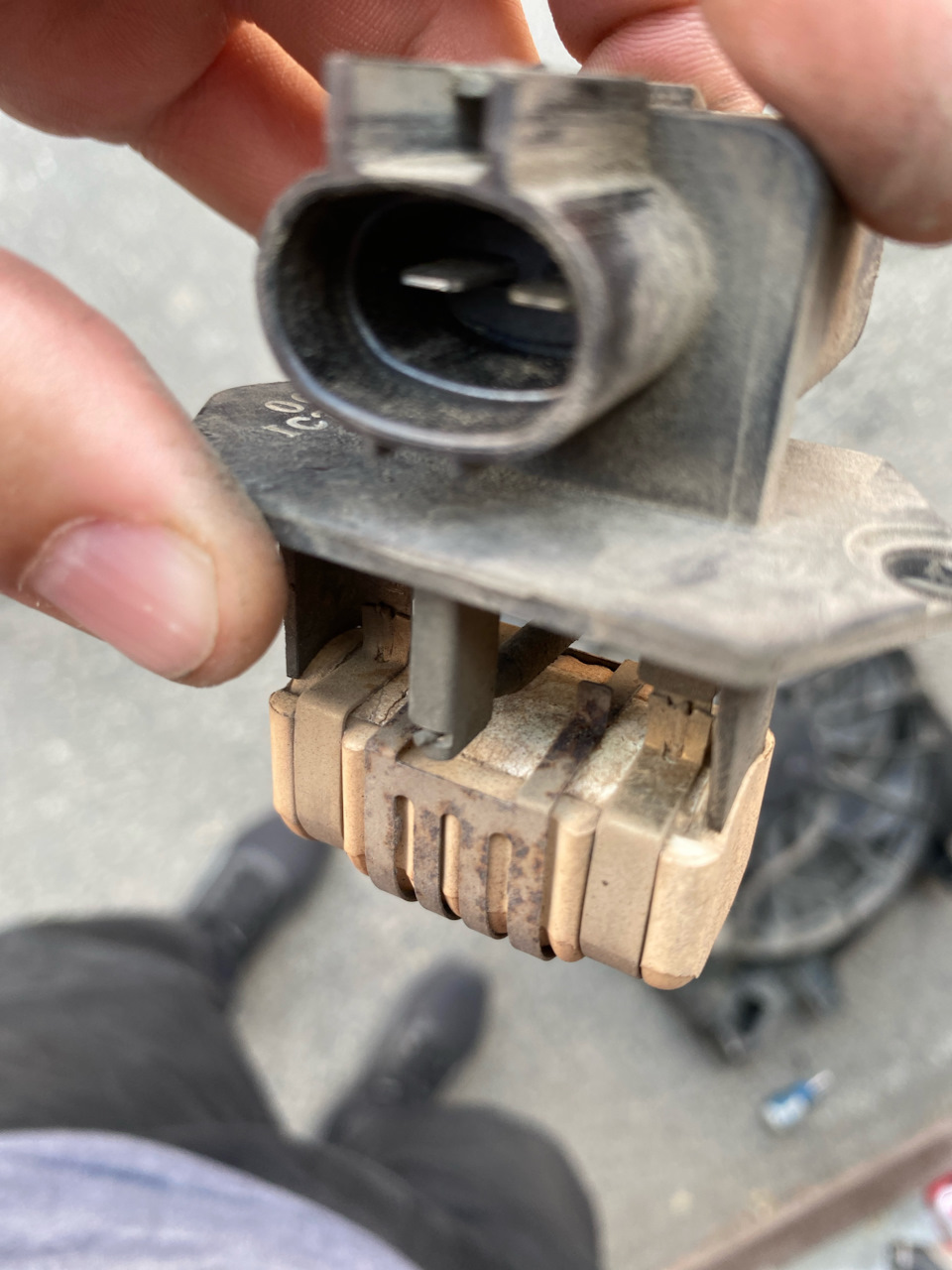

Всем добра! Ребята, обязательно всем проверить резистор вентилятора радиатора! Эта маленькая хрень может смело положить мотор, не запустив вентилятор вовремя. Я заказав резисторы, заказал еще мотор вентилятора, но модернизированную версию, а у нее другой разъем, без нижних направляющих. Поэтому пока что поменял только резистор, но как найду другой поменяю и мотор тоже.
Замена резистора буквально 10 минут.
Я купил именно по вин коду, но ребята ставят и другие более дешевые, у меня подход все по книжке)))

Update. Под данный моторчик подходит резистор 25385C1600, другой разъем как видно по фото.

Что за модернизированный мотор вентилятора? В чем его модернизация? Разъем просто нельзя перекинуть?
Ну зрительно только разъем другой. Я нашел по фото резистор с подходящим разъемом. Как получу проверю. А резать провода и т.д. не хочу.
Что за моторчик? Номерок есть?
25385-3R200 резистор и 25386-3R200 мотор. Модернизированный 25386-3R201 и у него разъем другой. Так же обновленный артикул резистора 25385-K7400, смотря что будет дешевле/быстрее, у него так же старый разъем с двумя пазами снизу.
