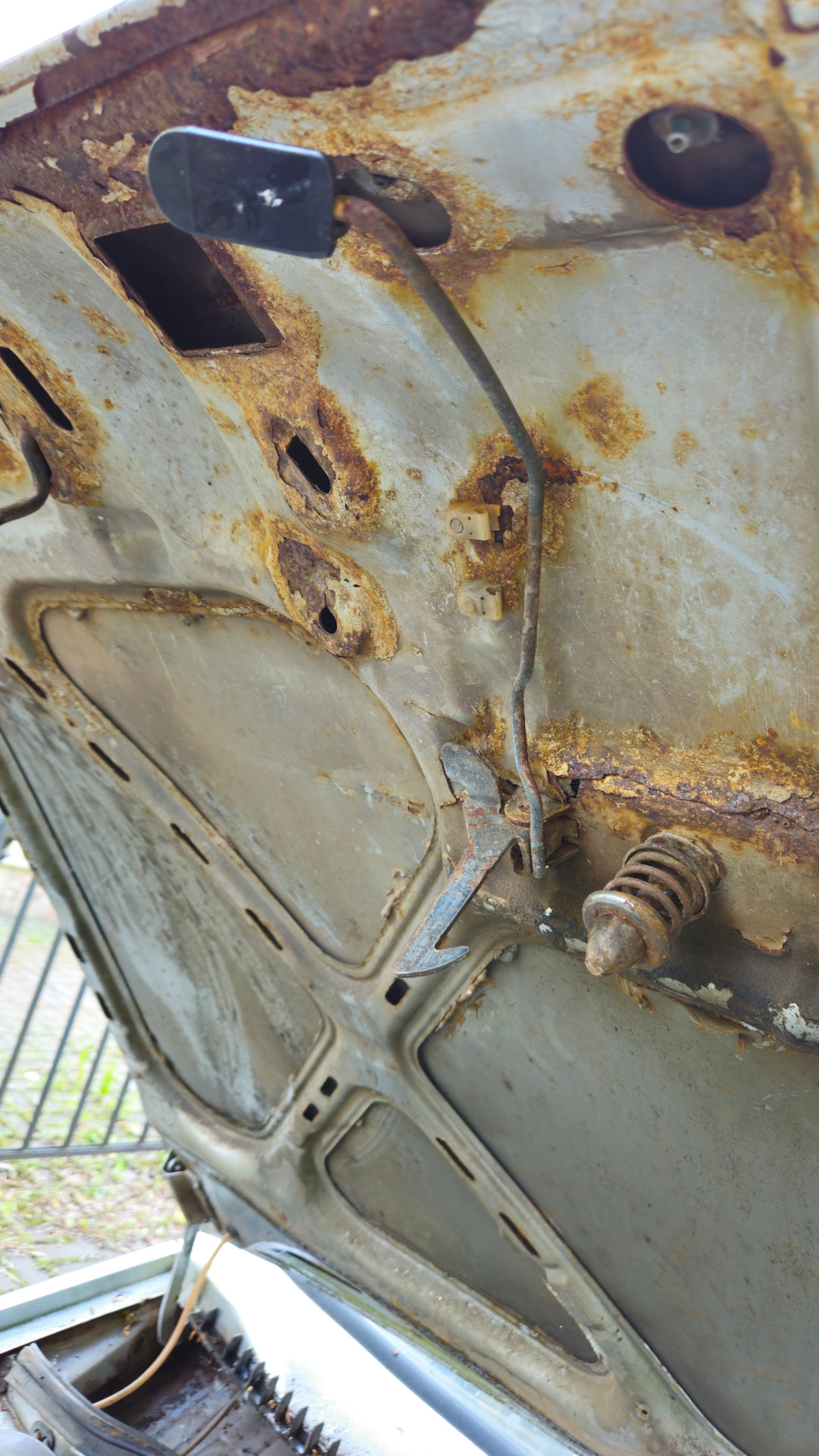

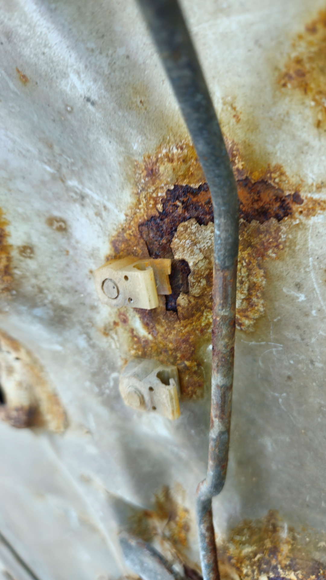

Держатели поводка сломались и было трудно поймать положение чтобы открыть капот.

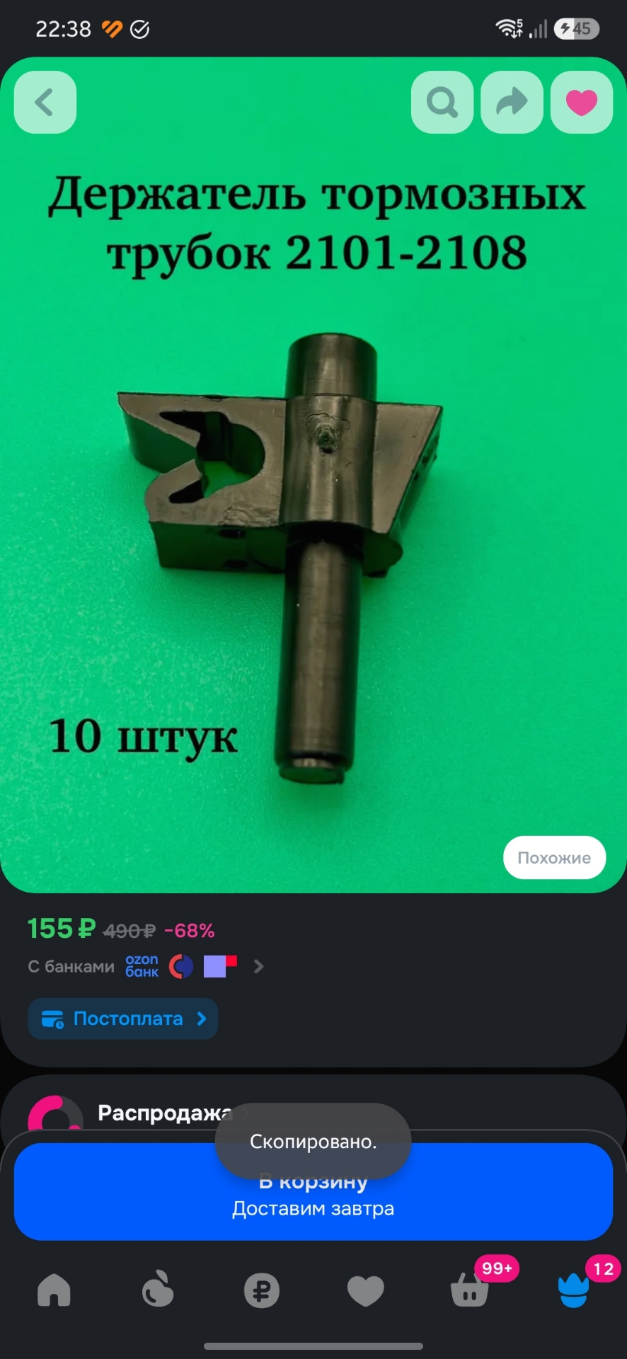

По совету драйвовчан нашла таки штуки!
да действительно это те же держатели что и для тормозных трубок!
Держатель трубок тормозных 2101-08 10 штук
ozon.ru/t/rlyUZ8A
В описании к товару там прям так и написано что подходит и для тормозных трубок и для капота.

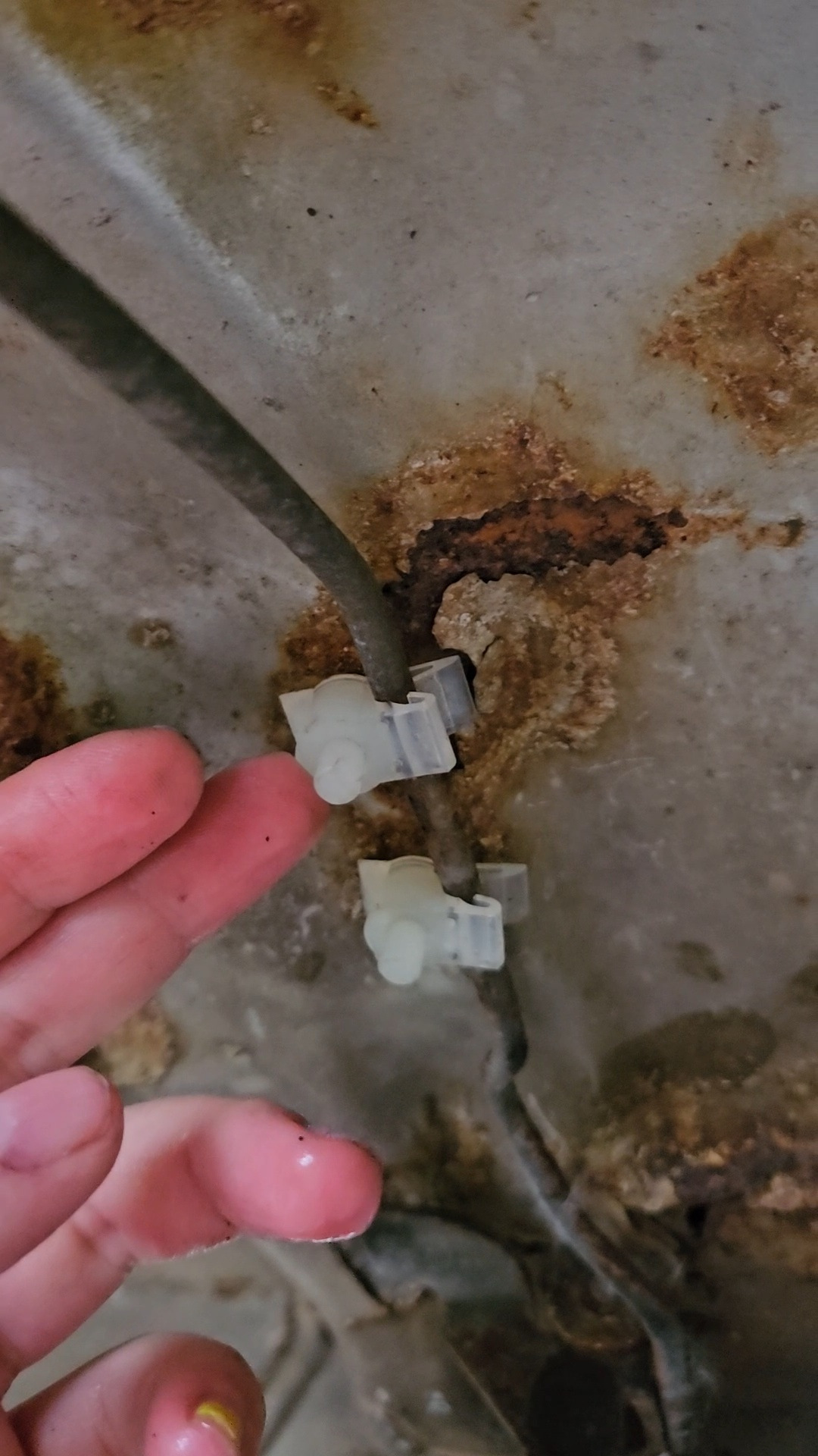

Выдернула 2 старые вбила, вот эти новые.
Все получилось все теперь работает открывается четенько держит надёжно 👍🏻👍🏻👍🏻👍🏻👍🏻👍🏻👍🏻
Всем спасибо 🫶🫶🫶🫶
Фоточки попозже )))
ВНИМАНИЕ ‼️‼️‼️ забивать надо до конца ‼️‼️‼️‼️
Я забила наполовину в итоге они вылезли 😡😡😡😡
До после )))

Насчёт замены там конечно есть отхождение но мне показалось что это достаточно ещё держится… Ну я так понимаю все считают что надо менять, сила воздуха то сильнее моих рук … Эх ну походу после регистрации и учёбы на низкой скорости продам я ее 😔
Из за того что он весь сгнил может на скорости оторваться наружняя часть и прилететь в лобаш а внутренняя останется на капоте, у знакомого такое было. Как книжка раскрылся
Ну, вообще они вроде как и не ржавые тоже так открываются. Ну вот это уже больше к делу подходит 👍🏻 как соберёмся основательно ездить тем более по трассе Питер Колпино перед этим тогда поменяю.
