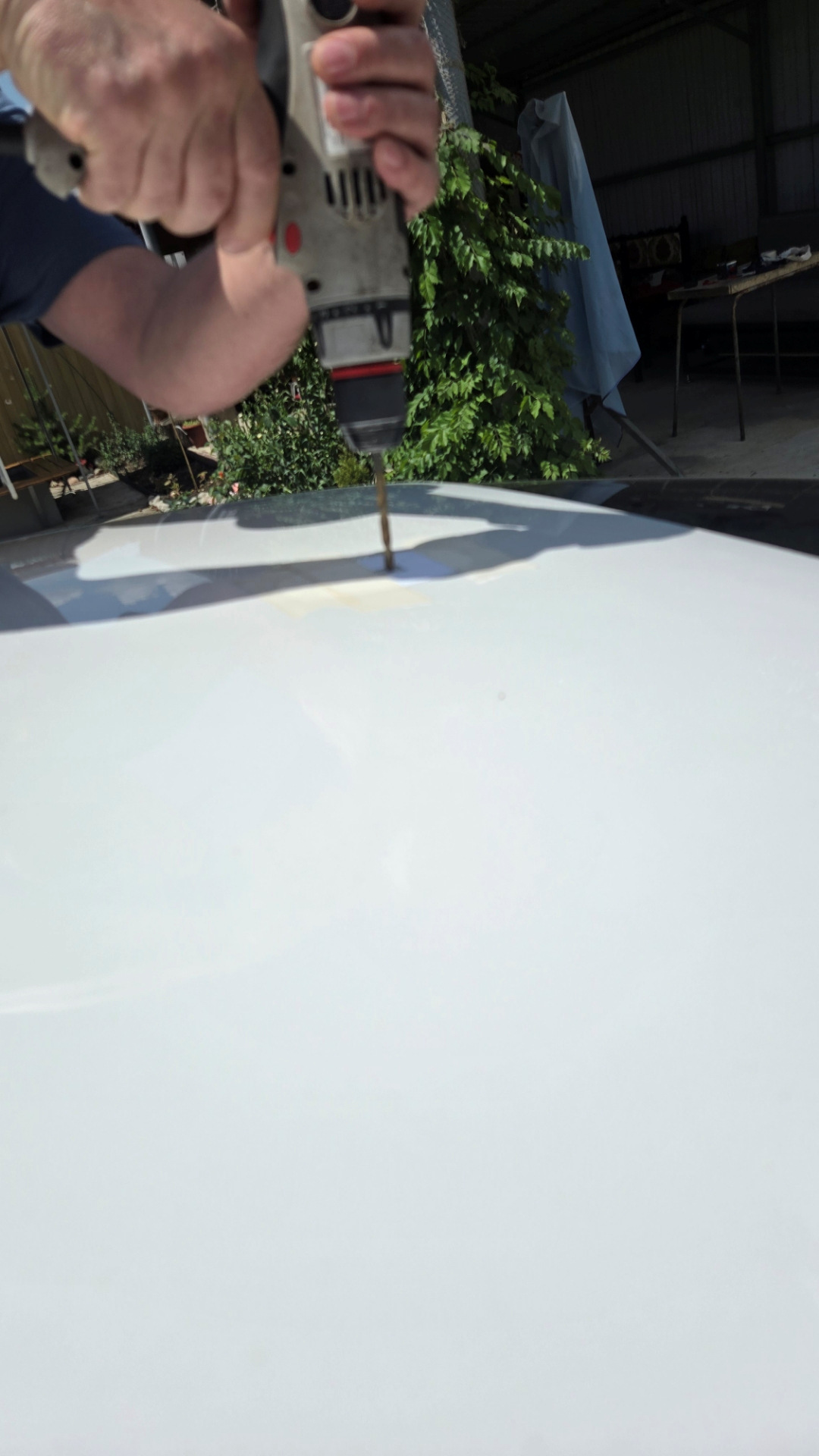

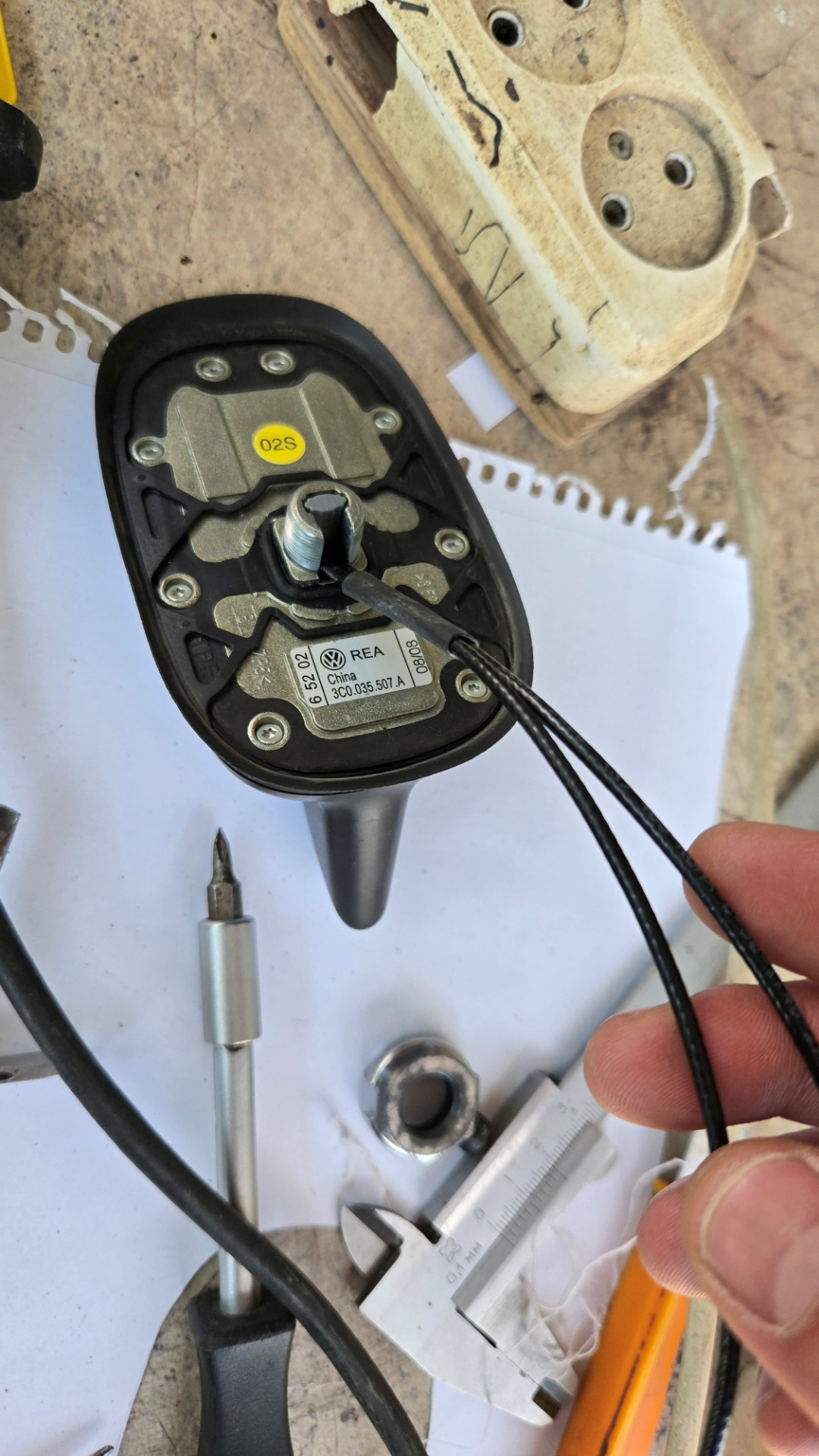

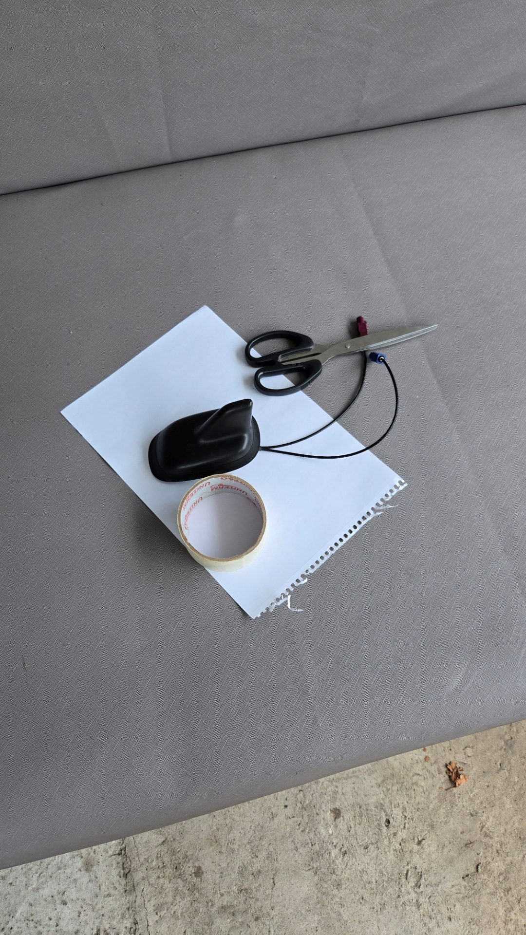

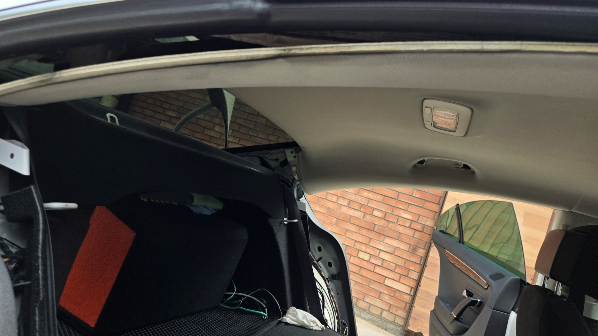

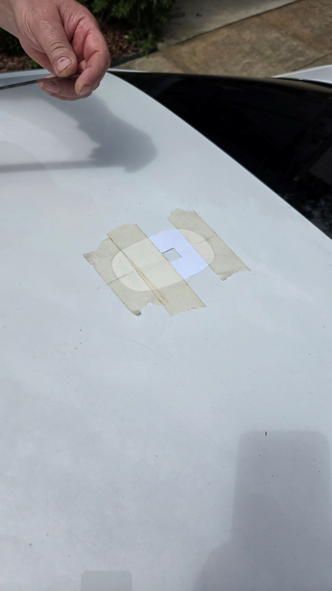

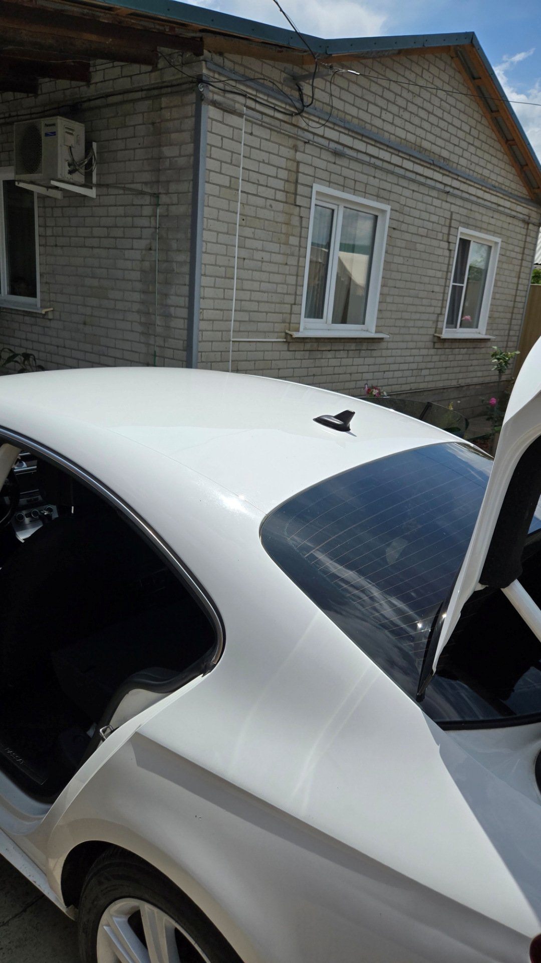

Уже как несколько лет лежал у меня в загажнике плавник GPS.
С РНС у меня стоит китайская антена факра. Качество приёма GPS оставляло желать лучшего, максимум 3-4 спутника. Решил "пилить". Никого к этому не призываю.
Искал инфу и нашёл, конец плавника 15 см от края стекла. Как итог плавник на месте.
Запчасти на фото: 6S202, 3C0035507A

Что-то не понял, у меня такой с завода стоит 🙄
А у меня с завода RCD 510, на нем навигации нет, и БТ блока не было по этому плавника не было
Тоже почему то был уверен, что он у всех по заводу имеется) перепроверил свою, есть) хотя с завода тоже рсд стоит а не рнс…
Странно, с рсд не ставили
