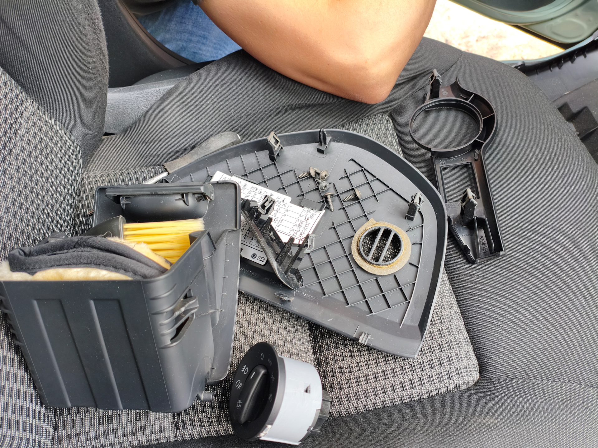

под капотом в проводке ничего криминального не нашли…
под прицелом — реле 458… VAG 1K0906381Заказана замена — Vika 99061545801
посмотрели, что творится в салоне…
