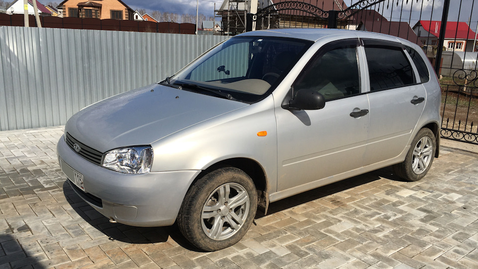

Менялись масла последние 3 года, фильтра по пробегу. В 2023 заменил радиатор печки, полностью промыл всю систему, поставил самозажимные хомуты, заменил антифриз, антифризом больше не пахнет, заменил ДМРВ, хотя старый в порядке, заменил РХХ на заводской, но не особо помогло, обороты сама повышала, позже понял, что где то плохой контакт земли, заменил форсунки, свои опять помыли ультразвуком, хотя я очень противился этому, результат закономерный, они начали течь, заменил прокладки коллектора, в 2024 заменил стойки передние, пружины, левая лопнула, стойки вытекли, заменил отбойники, крабы, ромашки, втулки и стойки стабилизатора, пыльники шаровых и рулевых на силикон, пыльники шрусов на полиуретан(служит до сих пор), в 2025 заменил цилиндр правый передний тормозной, диски и колодки, заклинил, диск посинел, заменил ДПРВ, в 2024 тоже менял, стабильно дохнут, в декабре 2025 перебрал стартер, позапаре забыл накинуть фишку на вентилятор(мешала…), и в конце декабря ремонтировал перегретый двигатель, головку от души повело, болты снаружи пришлось спиливать две штуки, шлифанули, заменили прокладку, отрегулировали клапана, в этом году заменил опорники, колдуна, отбойники амортов и ещё раз ДПРВ. Переварили задний лонжерон под балку, подварили стакан правый, болячка, расковырял пороги и дно, увы, их тоже надо теперь менять, точнее соединители дна с порогом, водительскую ванну и низа порогов, в целом коррозии после этой зимы довольно много стало, по хорошему низа дверей тоже. Заменил аккумулятор на Platin 60A Турецкий, Topla устала и даже разок замкнула. В целом на этом всё.
Lada Калина Хэтчбек 2009, двигатель бензиновый 1.6 л, 81 л. с., передний привод, механическая коробка передач — визит на сервис
