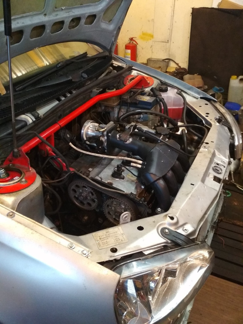

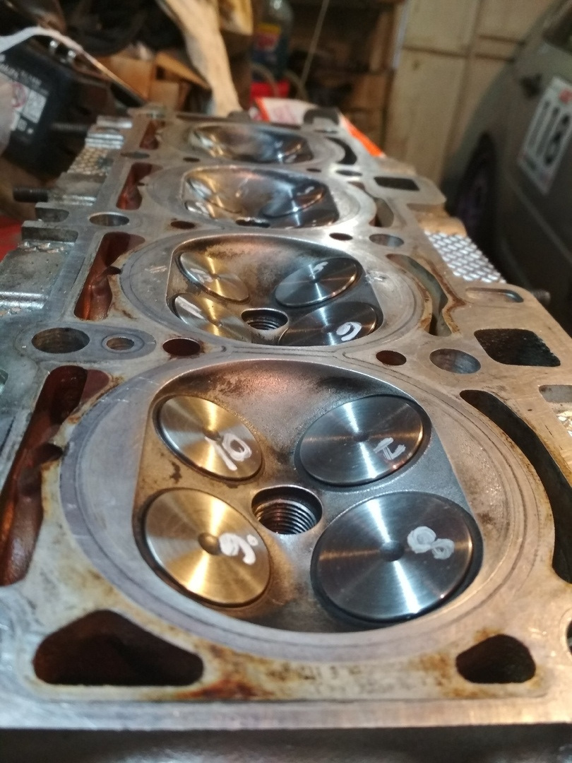

1.Собран новый мотор. Низ был подарен сокомандником, низ этот я же и собирал сам емуже, конфиг такойже как у меня и стоял. стк82.5 безвтык, приора шатун, сток колено. В головке заменил клапана на ProCar. Положил Грантаспорт валы и накрыл рессивером. Даже не стал шить, залили прошивку с предыдущего конфига, ибо это уже было обкатано.

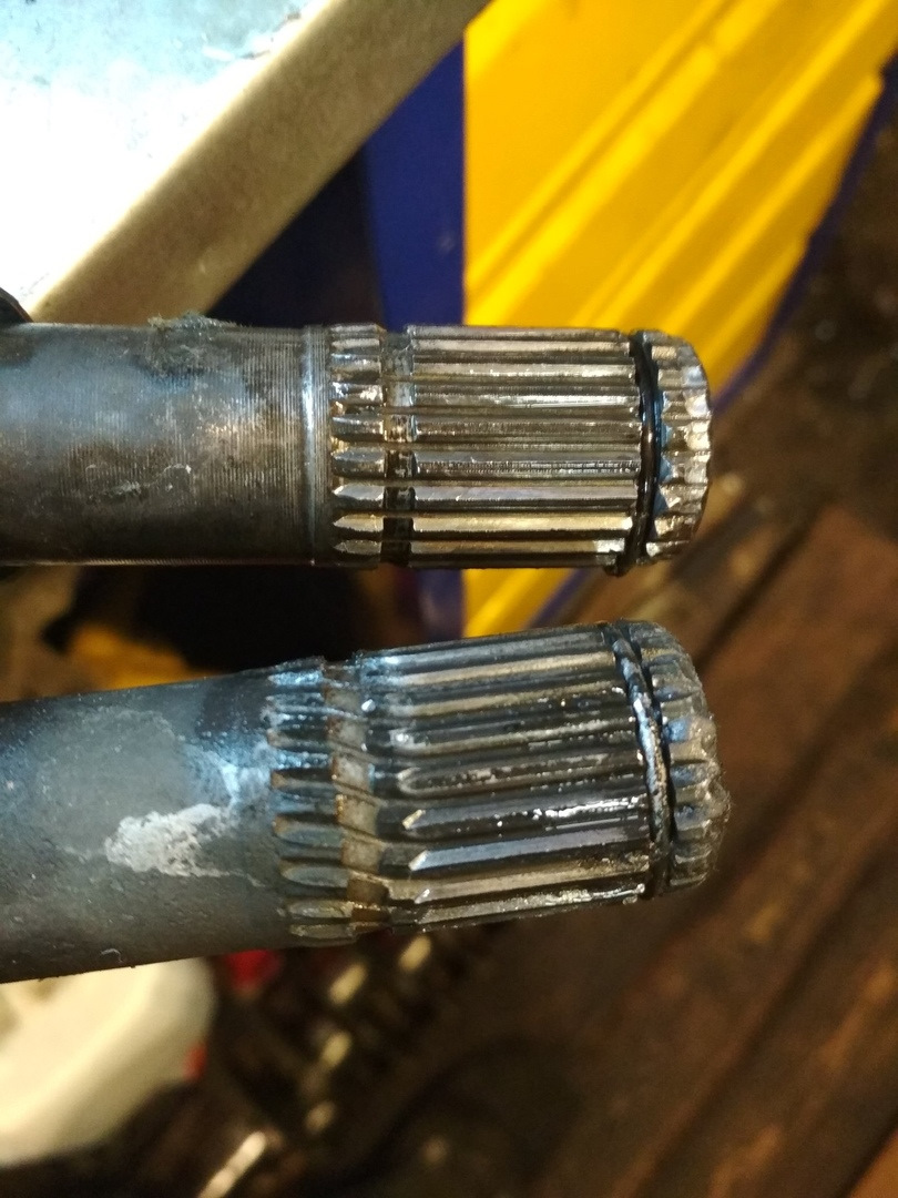

Вовремя заметил почти свернутый привод

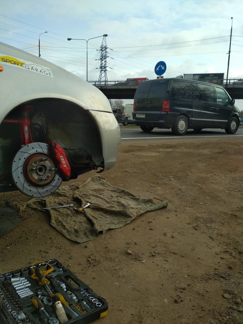

2.Был тестовый выезд на трек день в Мячково. Пока туда ехал провернул гранату)), Спасибо Xpert за помощь, быстренько привез мне привод всборе, я все махнул на обочинке и поехал дальше.
Трек день прошел гладко, проблем не было, окромя потерявшейся заглушки лямбды из выхлопа, которую я слишком сильно ослабил на случай настройки.

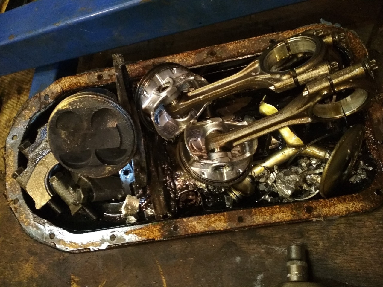

3.Раскидал взорванный низ, ну там просто венегрет в поддоне

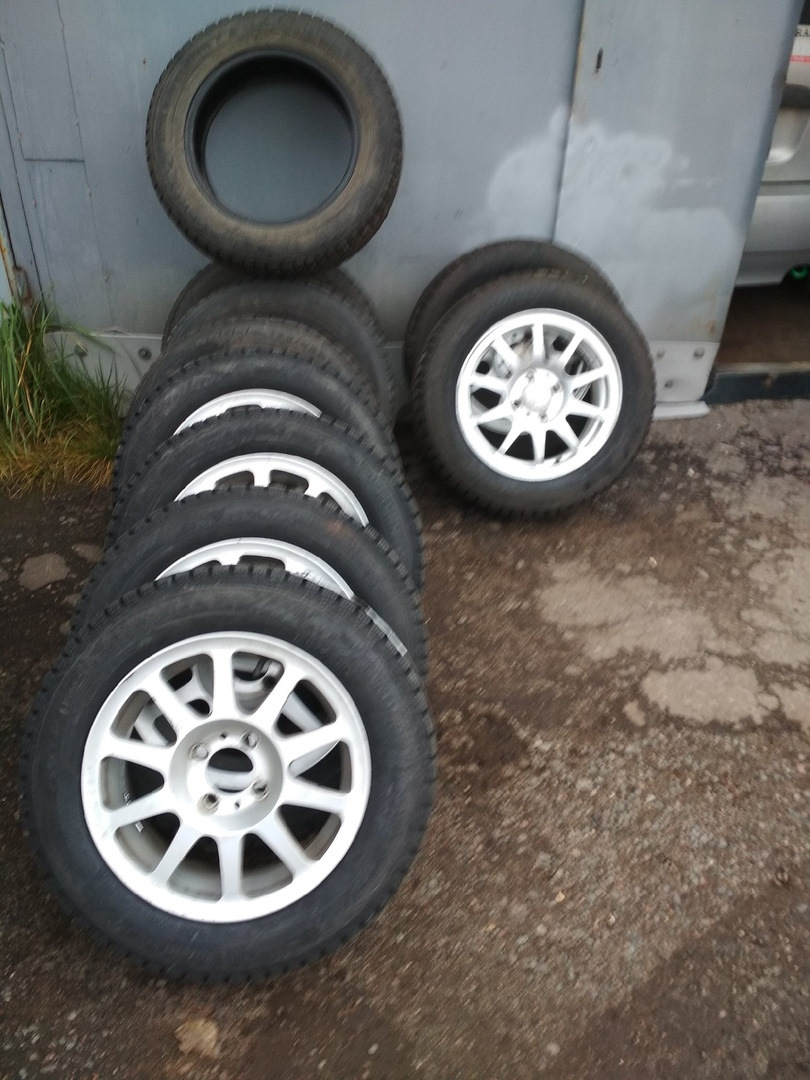

6.Дальше, надеясь на хорошую зиму я все таки решил обновить резину, продал контик, купил перекатной гиславед, и парочку 9 хакки, но зима так и не наступила, и машина даже до сиз пор не готова и стоит в летнем конфиге (((((( .

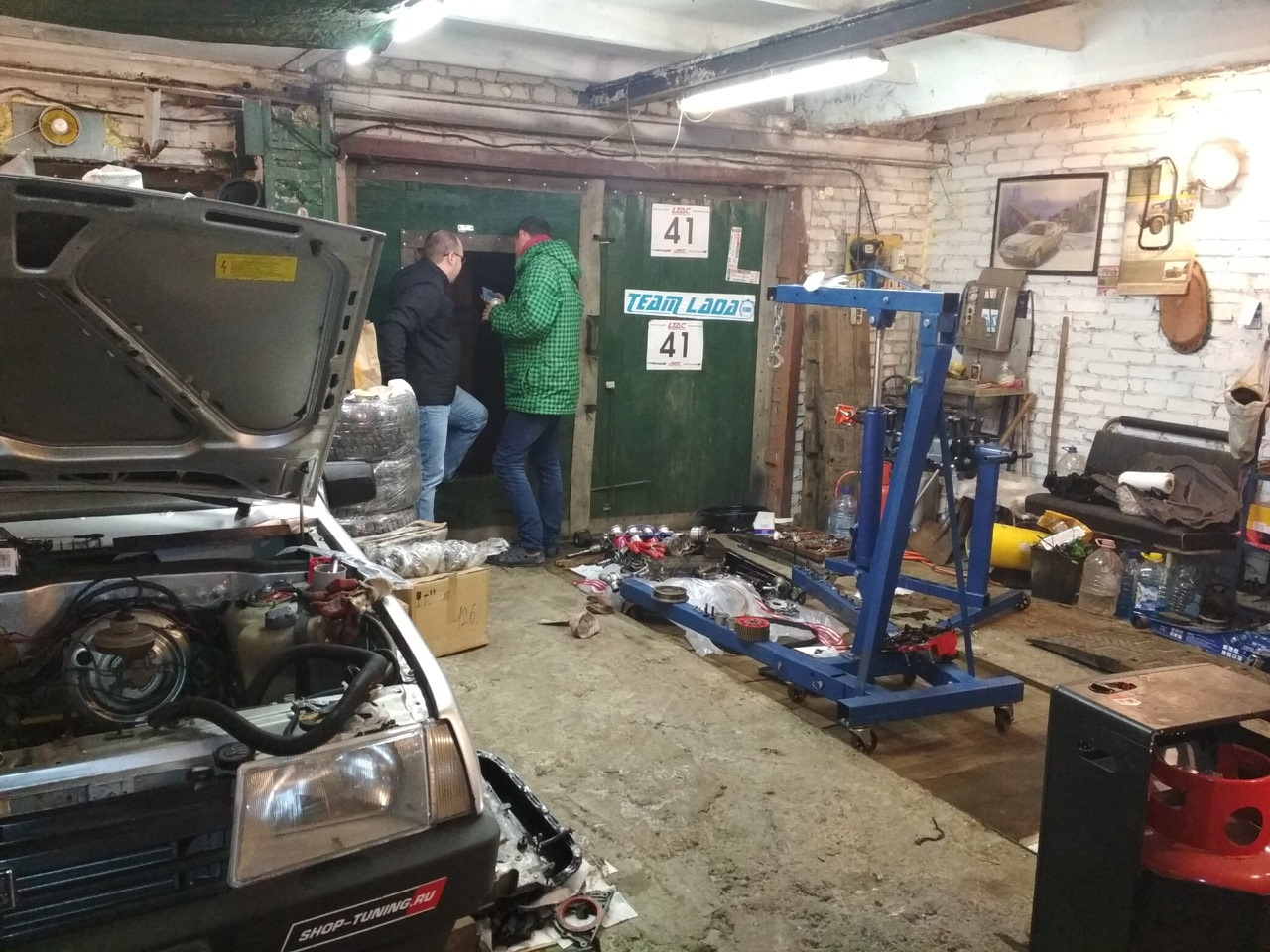

МЫ потеряли свой командный спортбокс, спасибо этим ненасытным застройщикам всего и вся и градоначальству. Ведь парк вдоль вечно воняющего нефтеперерабатывающего завода важней гаражей, автоспорта, людей и тд. Причем все было резко, повесили бумаги на ворота и дали ТРИ дня на освобождение.
Мы уже просто в овральном режиме четырьмя машинами вывозили обродувание, инструмент и запчасти этими тремя ночами. На четвертый день ни с кем не церемонясь, все ворота гаражей вскрывали экскаватором вандальским методом, во многих гаражах оказались машины на консервации, УАЗики, классики, москвичи, в очень хорошем состоянии, у многих оставались личные вещи в гараж, кто был не в курсе и не успел вывезти.
В соседнем ГСК после всех вскрытий, наехало куча таджиков и просто все расхищало, срезало металлолом.
Творился хаос. Мой гараж на месяц превратился просто в склад. Благо сейчас мы нашли вариант, конечно он не такой просторный как был и всего лишь на одну машину, но пока так…

Интересно чем клапана от прокар отличаются от стоковых?
Формой
