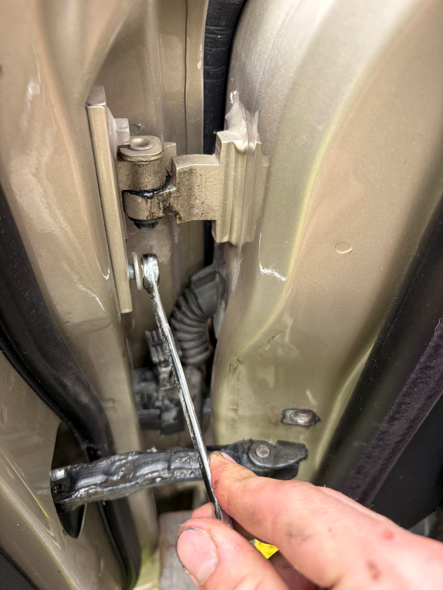

Приступаем к замене:
1) Открываем окно полностью для удобства(я не открывал)
2) Снимаем фишку с двери, аккуратно, без резких движений а то случаев с поломкой проводки и разьемов дофига.( До конца ее лучше сразу не вытаскивать а снять дверь чтобы не выломать)
3) Откручиваем болты самих петель(трещетка 10) Я же сначала открутил сами петли дабы хотел поменять без снятия двери но не стал мучиться хотя это возможно))🤔
4) Поддеваем и снимаем дверь, я делал один с помощью деревянных упоров, кладем дверь на одеяло.
5) Откручиваем петли с двери.
6) Ставим петлю в тиски и работаем с ней дальше.

12) Идем к нижней, тут сложнее. Она висит на авто. Сверлим клепку из положения лежа. Втулку снимем также отверткой.
13) В чем плюс моих тисков, маленькие. Прямо на петле запресовываем новую втулку.
14) Примеряем все, как будет сидеть(болты крепления двери старые) Главное не запутаться в петлях))
15) Обязательно проверяем заходит ли петля в втулку после запресовки. Иначе если втулка села и прогнулась внутрь надо расточить наждачкой посадочную форму, у меня такое было с нижней петлей.
16) Устанавливаем все петли на место, ставим по тому как лежала краска. Тогда регулировать ничего не нужно. Готовим место для установки двери.
17) Вешаем дверь на место не забывая про разьем. Я вешал один и все получилось.
18) Закручиваем болты, устанавливаем шайбы, сначала родную затем из комплекта. Закручиваем контр гайку. Проверяем затяжку все болтов. Главное не перетянуть петли. А то не откроете))
19) Наводим марафет и подкрашиваем те места где отлетела краска. Как перекупы типо петля не крутилась)))
20) Вот и все, сравниваем с пассажирской дверью. Идеально.
