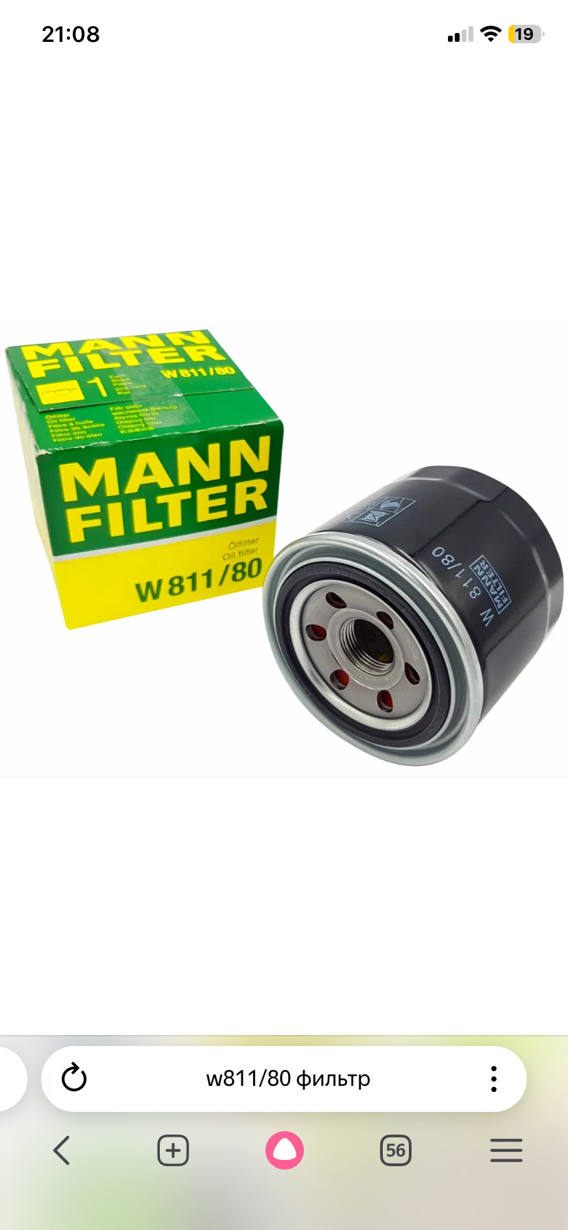

Всем привет! Подскажите если не трудно. Подойдёт ли такой масляный фильтр на мою мазду 2.0 LF17?Фильтр Mann w811/80Заранее спасибо 🤝

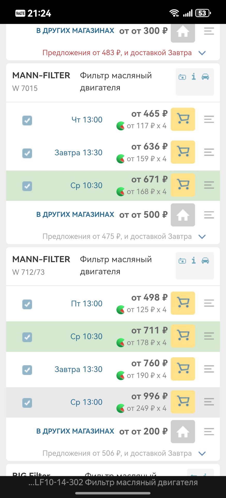

7015 либо 712/73 отлично подходят для 2.0Я ставлю не первый раз 7015, все нормально.
Ман W71273, такой ставлю уже года 4

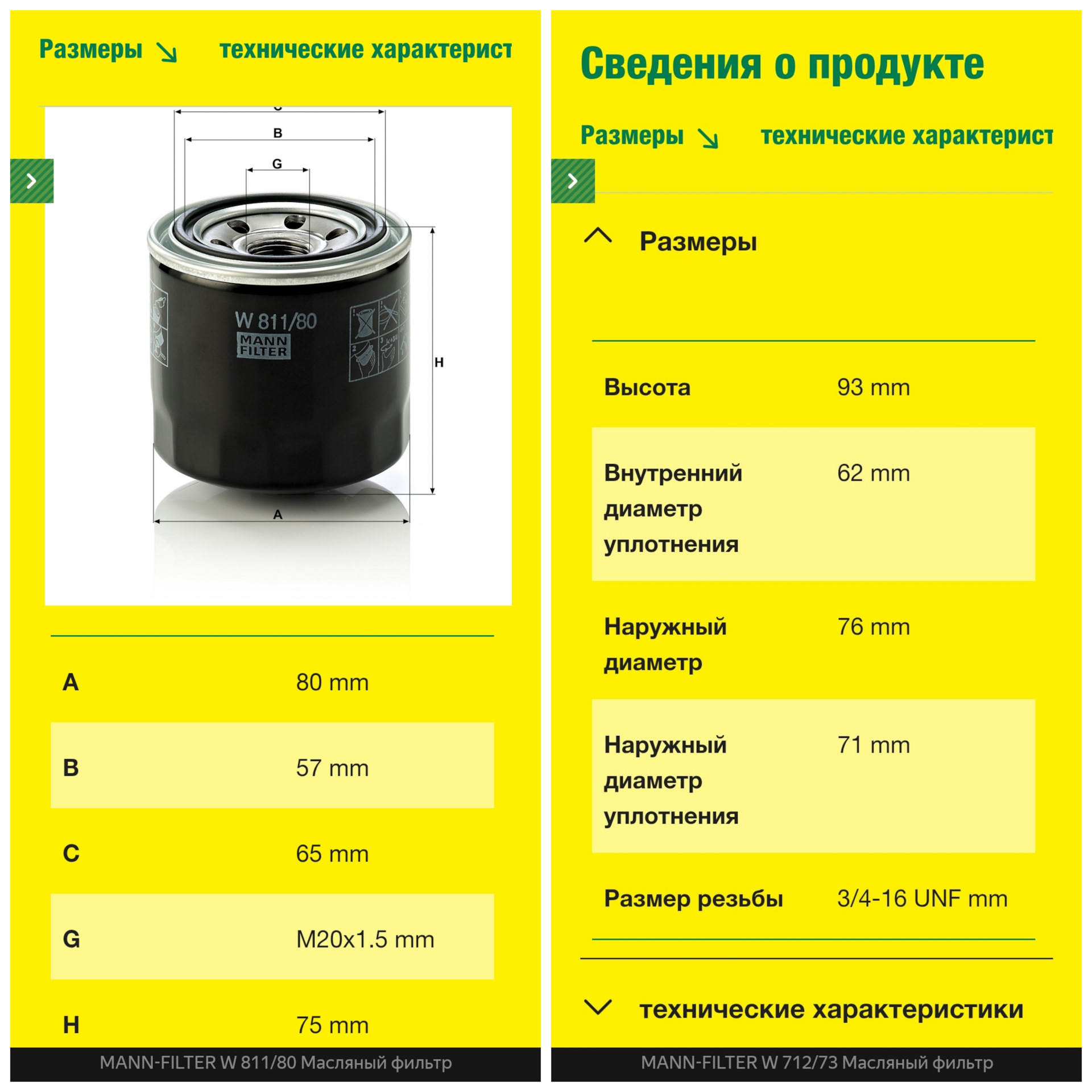

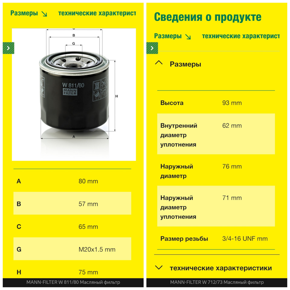

Как будто не подойдёт. Резьба чтоли другаяСправа размеры фильтра именно под LFДа и по всем размерам 811/80 он меньше необходимого
Как будто бы нет.
W7015 или W712/73 на 2.0 подходят?
Они оба подходят на 2.0Я бы брал тот, что выйдет дешевле)

Вот такой ещё есть w712/73M. В чём отличие не подскажешь?
