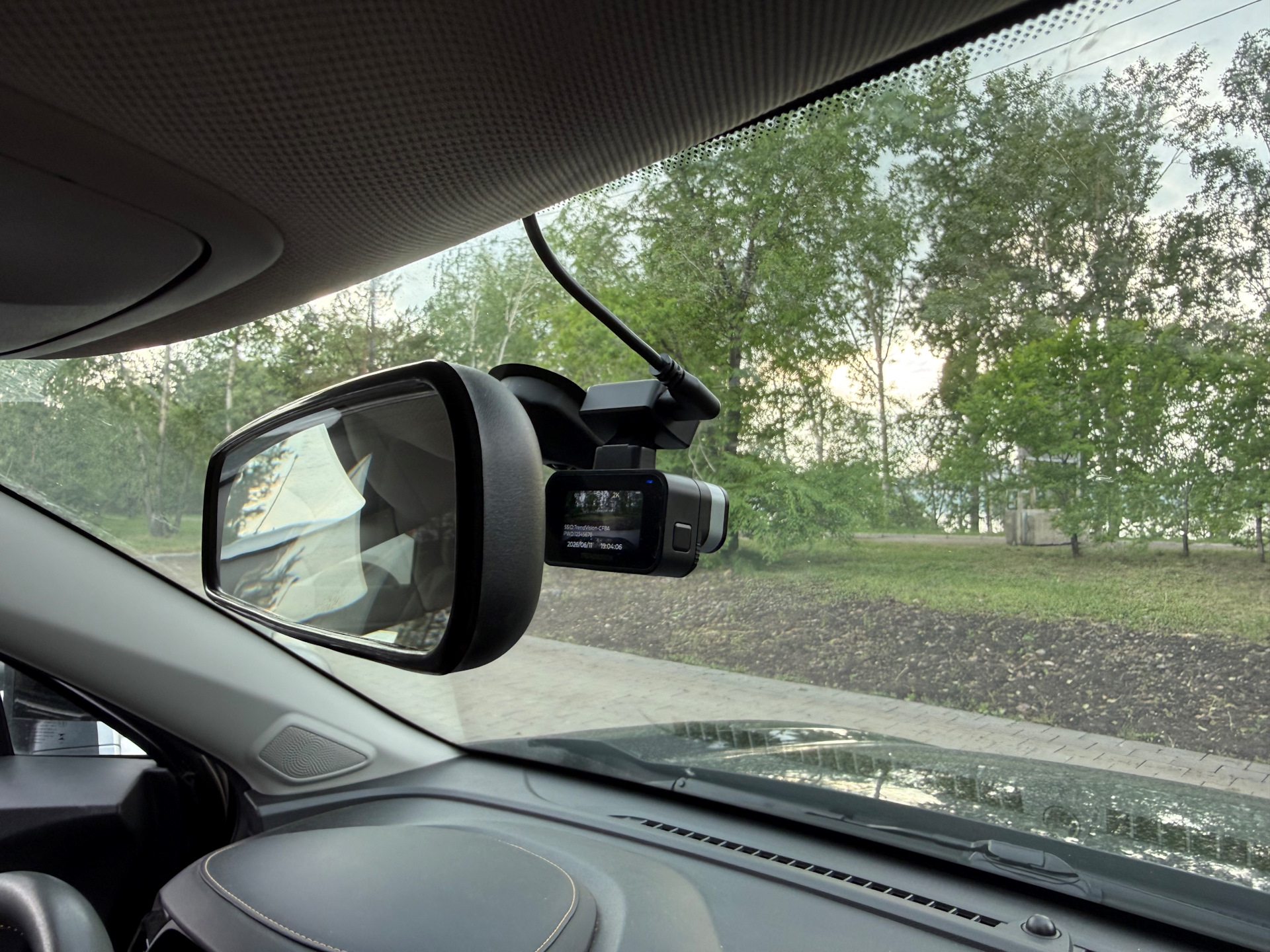

Самое главное, что я для себя давно понял: регистратор без CPL-фильтра я уже не воспринимаю всерьёз. Блики на лобовом стекле убивают половину деталей, особенно в солнечную погоду, и если у тебя нет этого фильтра — считай, половину номеров ты не увидишь.
Так вот, тут он есть. И он магнитный! Не надо ничего накручивать, выравнивать, бояться перекосить резьбу. Просто приложил — и он сам встал на место. Для запоминания правильного угла поворота на фильтре даже нанесены две белых риски — мелочь, а приятно.
В верхней части у нас магнитное крепление, совмещённое с портом Type-C. Это важно: вся конструкция держится не просто на магнитах, а ещё и на воткнутом штекере. То есть регистратор зафиксирован максимально жёстко — ни болтанки, ни вибраций, ничего не отвалится на кочках.
Также виднеются два окошка — скорее всего, микрофон и динамик.
Звук, кстати, потом проверим, но судя по расположению — всё должно быть норм.
Само крепление очень миниатюрное, с возможностью регулировки угла наклона. Но есть нюанс: повернуть его в сторону не получится. Так что лучше сразу размещать эту кроху по центру лобового стекла, чтобы захватывать максимум обзора.

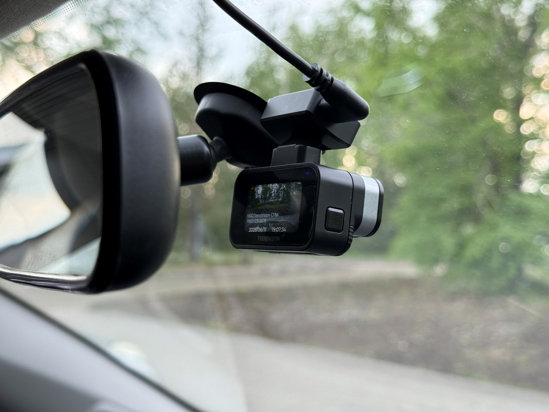

Переходим на левую грань.
Тут нас встречает закрытое окошко под карту памяти MicroSD. Поддерживает до 128 ГБ — более чем достаточно для 2K-записи. Но вот открыть это окошко с первого раза у меня не получилось. Сидит оно там как влитое, плотно так, будто его специально загерметизировали на века. Пришлось аккуратно выколупывать, я даже переживал, что сломаю. Но честно говоря, делать вы это будете нечасто — раз поставили карту и забыли. Тем более на борту есть Wi-Fi, и всё можно смотреть через телефон, не вытаскивая флешку.
Я просто в рамках обзора перетыкал её раз десять, чтобы отсматривать ночные и дневные тесты.
На правой грани — одна-единственная кнопка. И всё. Никаких тебе джойстиков, поворотных колесиков и прочего. Эта кнопка отвечает за выключение экрана или перезагрузку, если устройство вдруг решит зависнуть. Но об этом позже.
Экран — 1.47 дюйма, занимает практически всю заднюю стенку. Для такого размера — все элементы вполне читаемы.
Ну и на нижней грани — огромное, по меркам этого малыша, окошко для охлаждения. Потому что начинка здесь серьёзная: 2K, Wi-Fi, процессор — всё это надо как-то остужать. И судя по конструкции, к перегреву у меня вопросов не возникло.

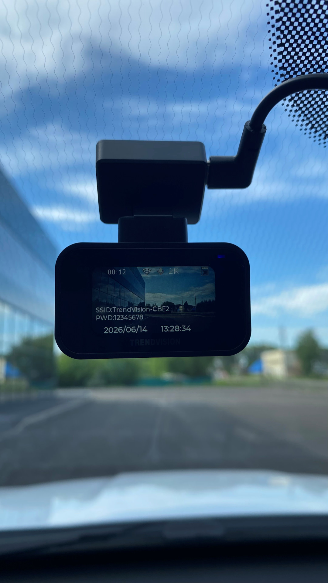

Дальше нам необходимо сделать первое подключение, чтобы синхронизировать время и выставить нужные настройки. Приложение доступно во всех маркетах — и в App Store, и в Google Play — скачивается без проблем.
Процесс регистрации устройства интуитивно понятный и логичный: включать Wi-Fi на регистраторе не нужно, он всегда готов к раздаче, находишь его сеть, она кстати вместе с паролем отображается всегда на экране регистратора, и приложение само всё увидит и подключит ваш регистратор. Экран регистратора в момент подключения будет отключен!
В главном окне приложения можно посмотреть расположение автомобиля на карте (если у вас версия с GPS), текущие координаты и скорость. Там же есть кнопка перехода в настройки.
А вот с настройками, скажем так, всё максимально упрощено. Сильно там не повыбираешь.

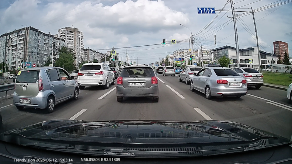

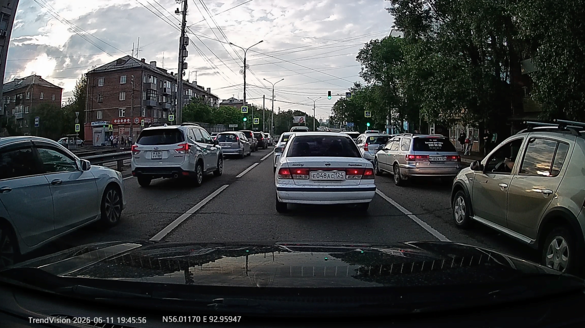

Конечно же, в первую очередь большинство из вас будет интересовать: а что эта кроха вообще может показать? Или это просто игрушка, чтоб посмеяться и положить в бардачок?
И вот тут я был реально удивлён. Тут надо смотреть в движении, поэтому я записал полноценный обзор на девайс, как обычно. Перематывайте на фрагмент с тестами съёмок — там всё наглядно.
Но коротко давайте расскажу словами.

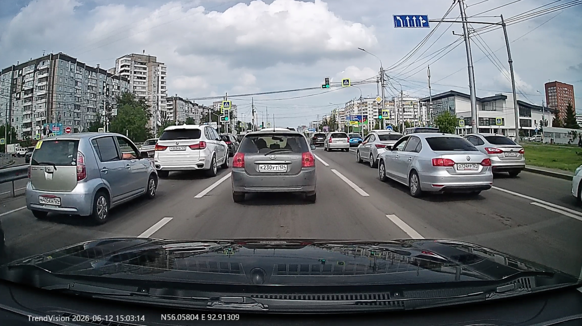

Днём — за счёт CPL-фильтра (только не забудьте его настроить с помощью листа бумаги, а то смысла в нём будет ноль), угла обзора в 170° и грамотной связки матрицы с процессором мы получаем вполне приличное качество. Углы позволяют захватывать по две полосы от вашей, а номера читабельны в пределах трёх полос и на скорости до 60–80 км/ч.
Не могу назвать качество отличным — в момент теста я пересел на этот регистратор с Sony IMX415, и разницу, конечно, видно. Но мы говорим про девайс стоимостью в районе 6000 рублей, и для своей цены это, наверное, даже отличный результат.
Вечером качество постепенно снижается. Если номера прямо перед вами ещё читаются, то боковые ряды уже начинают немного смазываться. Тем не менее — всё в пределах разумного для бюджетного 2K-регистратора.
А вот ночью оказалось не всё так плохо, как я ожидал. Основная проблема — засвет номеров от светодиодной оптики. Это бич практически всех регистраторов в этом ценовом сегменте. Но если исключить этот эффект, то в пределах 30 метров и прямо перед вами, и по краям можно разглядеть регистрационные знаки. Вот тут я был больше всего удивлён. Думал, будет совсем всё плохо: куча цифрового шума, мыло вместо номеров, темнота непроглядная. А нет — он вполне вывозит!
В общем, картинка для такого крохи оказалась гораздо лучше, чем я предполагал изначально.

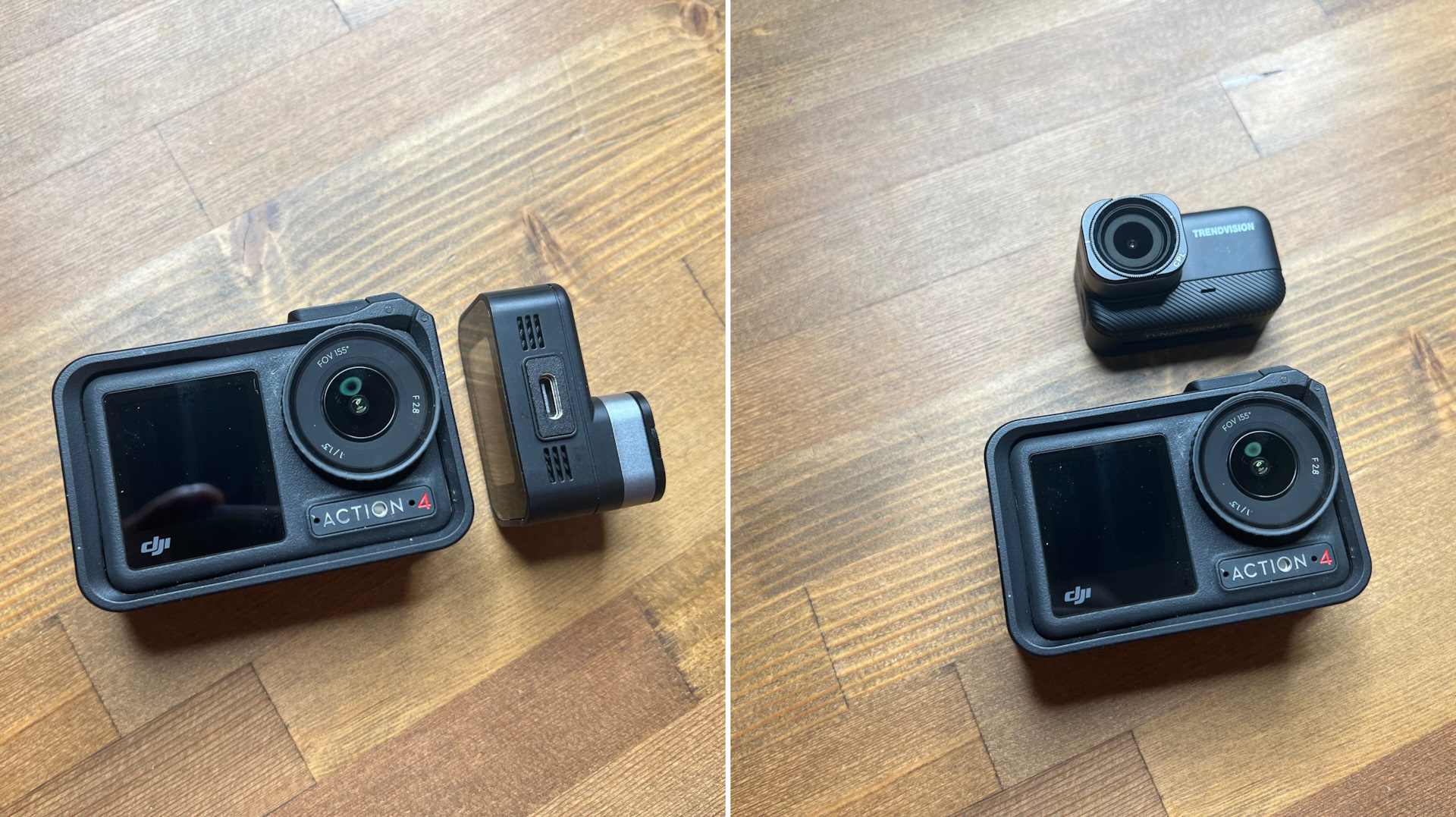

Клевый 👍 на гоупро похож 😁👍

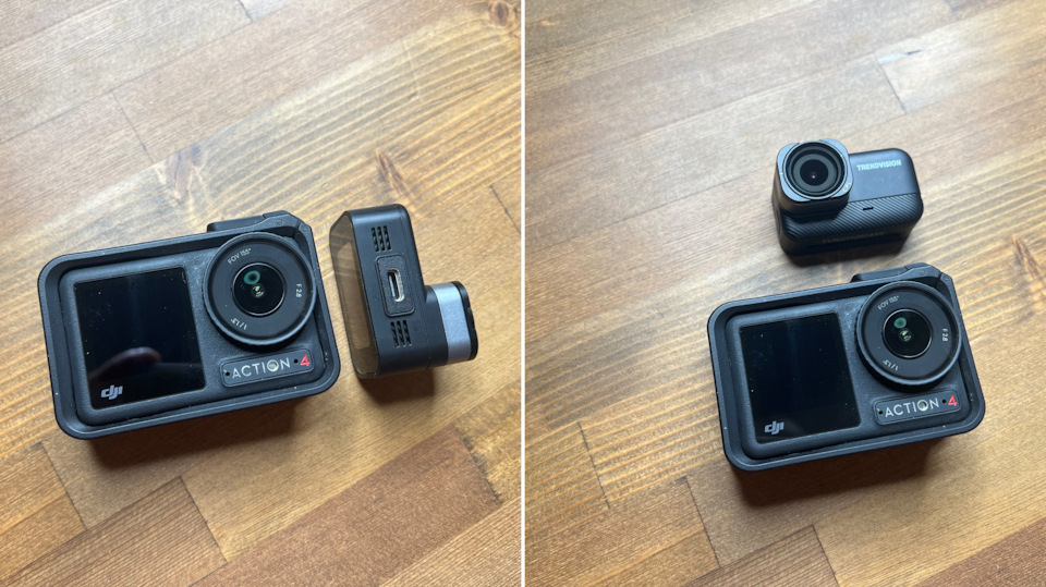

Только меньше в раза в 4, вон фотку ниже кинул)
Магнитный CPL и размер — потрясающе 💜
Это точно рег, а не экшн-камера?)) Ля прикольный какой)
У меня экшен камера в 4 раза крупнее ))
