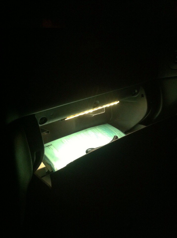

Еще прошлой осенью у меня что то перестала работать подсветка в бардачке, хотя сама лампочка была рабочей. Особого внимания я на это не обращал, но вот было свободное время и решился разобраться с этой проблемой) Оказалось, что причина всему был сломанный патрон. Но еще, у меня не работал концевик в бардачке, то есть когда то подсветка там горела постоянно.
У знакомого попросил 10 см светодиодной ленты(это кстати был мой первый опыт работы с ней) С этим же знакомым начали установку.
Сначала просверлили вверху бардачка 2 дырочки для проводов и прикрутили новый концевик(фото нету, а разбирать все обратно я не хотел) и подключили все это дело к концевику, а сам концевик уже пошел к стандартной фишке(которую мы тоже заменили) А саму ленту прикрепили на двусторонний скотч)
В общем, с размерами ленты мы не прогадали, она как раз освещает весь бардачек и не слепит ночью вообще.

Слушай, а где стоит концевик?У меня тоже бардачёк светит постоянно…
Там, в общем патрон и концевик 2в1. То что на патроне держится на пружине как на прищепках для белья и есть концевик. Если уже надо, то я могу снять свой бардачек и сфотографировать новый концевик ну и за одно старый)
А вот оно чё) помню, снимал его как то…еще удивился что за хрень с пружинкой?!)))Надо будет залезть, разобратца че к чему!Спасибо.
