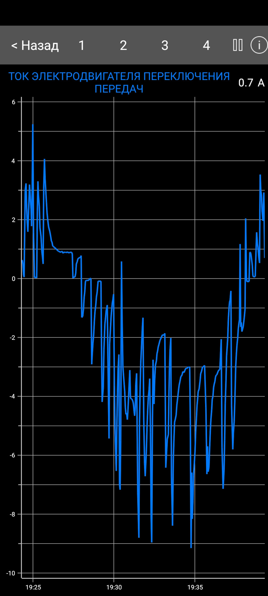

Случилось и у меня страшное. В пробке загорелась пила (ну нет у нас шестерёнки, как на Весте) и машина не захотела ехать. Правда менее чем за минуту опомнилась. Ну я поскорее из пробки на первом же съезде уехал. В памяти ошибок не сохранилось, но вроде как была P0805(64) Цепь датчика положения сцепления. Ошибка достоверности сигнала. Основные косяки АМТ известны — актуатор, корзина с диском, солдатик вилки. Ладно думаю, для начала гляну, что там с токами, обычно пишут, что в пробке актуатор не может поймать нужное положение и на нём всё время ток. Этот ток машина запоминает и через некоторое время считая что актуатор достаточно перегрелся выдаёт ошибку. Проверяю, останавливаю машину на передаче нажимая на тормоз, сцепление частично размыкаются и тут токи если актуатору не поймать это положение. У меня всё хорошо, разомкнулось и ток на актуаторе падает в ноль. Через 10 секунд пишут диск должен разомкнуться полностью и тогда проблемы у тех у кого он не может поймать крайнее положение (например солдатик вилки лопнул). У меня скачёк на размыкание и снова красивый ноль. Т.е. всё у меня с АМТ прекрасно и замечательно. А что-же было в пробке? И вот тут мне кажется, что я нашёл ещё одну проблему АМТ — косяк программы. Вот график тока на актуаторе сцепления в ползучем режиме. На подпись внимания не обращайте, у Карсканера неправильно обозвано:

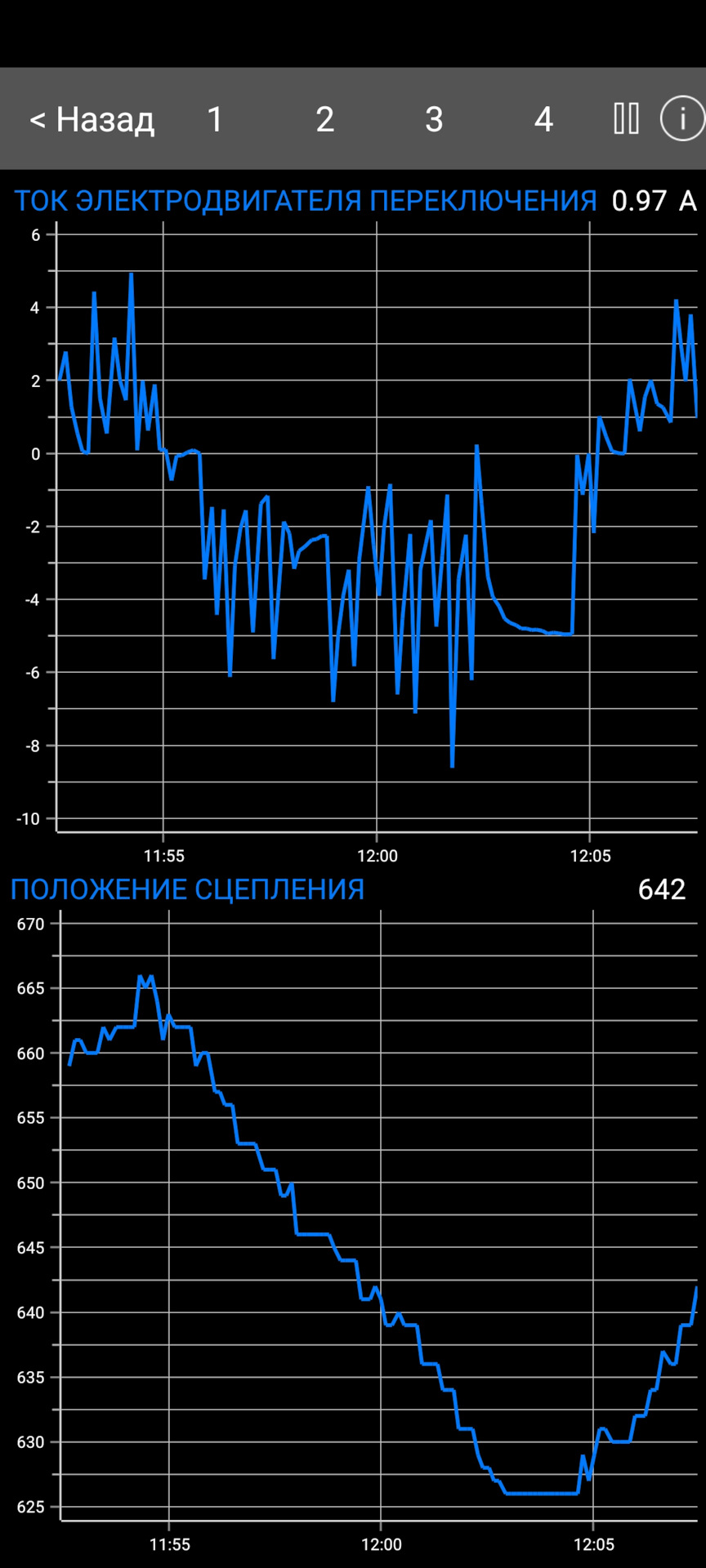

Кусочек короткий, но я прокатился прилично и убедился, что ток в ползучем режиме не падает в ноль никогда. Был уверен, что если отпустить педаль тормоза, то сцепление потихонечку с проскальзываниями сомкнётся и машина будет ехать с минимальной скоростью с сомкнутым сцеплением. Ну я естественно в пробке так и старался, газ не трогать, а ползти на ползучем. А получается, что в ползучем режиме актуатор постоянно контролирует смыкание. Соответственно ток через него всё время течёт, машинка по этому поводу переживает и включает ошибку. Вот такая вот получается загогулина.
UPD: Посмотрел положение сцепления при ползучем режиме. Программа делает синусоиду с периодом 15 секунд. С какой целью — непонятно. Неужели это сделано только для плавного трогания в ползучем режиме? Получается ползучий режим сделали исключительно для трогания и ездить на нём категорически не стоит.
UPD2: В общем нельзя долго ездить на скорости ниже 10 км/час даже если всё исправно. При скорости выше нуля и ниже десяти актуатор сцепления всегда работает, что рано или поздно вызовет ошибку.

такой график тока может быть связан с дефектом моторчика или с загрязнением датчика положения, который по сути внутри моторчика.
особенно касается моторчика актуатора сцепления.
Такой график только при езде в ползучем режиме. Судя по всему так и задумано. Но получается ползучий режим не предназначен для длительного использования.
Может пружина? Была статья про пружину изношенную, аналогично работал…
Все эти пружины, диски и вилки проявляются в других режимах. Там у меня всё нормально, актуатор выходит в нулевые токи. А это езда в ползучем режиме — обе педали отпущены.
Как может быть ток ноль в ползучке, если актуатор полу выжат? У вас он банально в пробке перегрелся. И дело либо в плохом обдуве через радиаторы, либо износе частей актуатора. Тут что угодно. Щетки моторчика, внутренности актуатора. Чем больше износ, тем больше проблем в экстремальном режиме. Снимите защиту картера или настройте вентиляторы на 90 градусов и будет легче в жару (я сделал и то и то)
Ошибка перегрева возникает вовсе не от перегрева подкапотной температурой. Ни на актуаторах ни на КУРКП нет датчиков температуры. Это расчётная температура от токов через актуатор. Как и ошибка перегрева диска сцепления тоже чисто расчётная от количества проскальзываний в единицу времени.
Ну вот не подозревал, что в ползучке актуатор всё время полу выжат. Думал, что он постепенно смыкает сцепление до полного смыкания. В общем ползучего режима надо в пробках избегать. Вот так люди и пишут, что всё поменяли, а проблема в пробках осталась. А это получается и не решаемая проблема.
Температура все равно зависит. Зимой в ленте почти нет ни одного поста про актуатор, летом начинаются. Я знаю, что там нет датчиков температуры. Там датчик типа хола, я имел ввиду что в жару все расширяется и тп и влияет.
Проблема ползучки даже не в полувыжатом актуаторе. А в скорости 10 км в час. Пробки 99% движутся 5км в час. В итоге постоянная дрочка догнал, тормозишь, отпустил. В итоге перегрев диска сцепления, эффекты пазика и прочая побочка
В общем надо в пробках ездить резче избегая ползучего режима, а иначе даже если всё исправно, то рано или поздно будет ошибка. А если актуатор не родной, а от пежо-ситроен, то ещё и оплавление щёткодержателя. Жду пробку, буду смотреть, как там лучше себя вести.
Ну а в ошибке по перегреву наверное ещё учитывается и какая-то температура. Кто-то грешил, что пружина в жару мягче, но тестировали, она при этом не меняет своих характеристик. Полюбому проблемы актуатора или коробки выявляются если смотреть на ток. У меня вот с токами всё хорошо. Но неожиданно выяснилось, что ток всегда в ползучке. Недоработка инженеров. Надо было в ползучем через какое-то время полностью смыкать диск.
Не понял насчет актуатора Пежо. Почему именно с ним такая проблема? Я на таком езжу с той весны
У него на моторчике пластиковый щёткодержатель и иногда оплавляется. На родном моторчике металлический.
