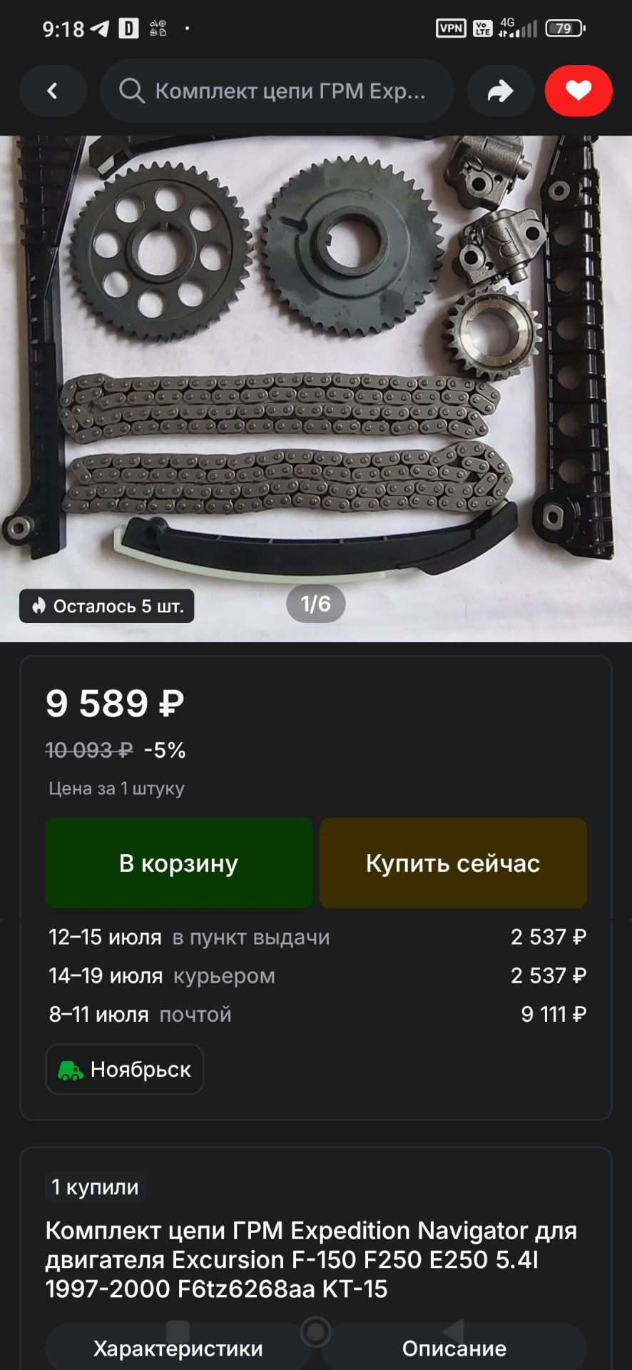

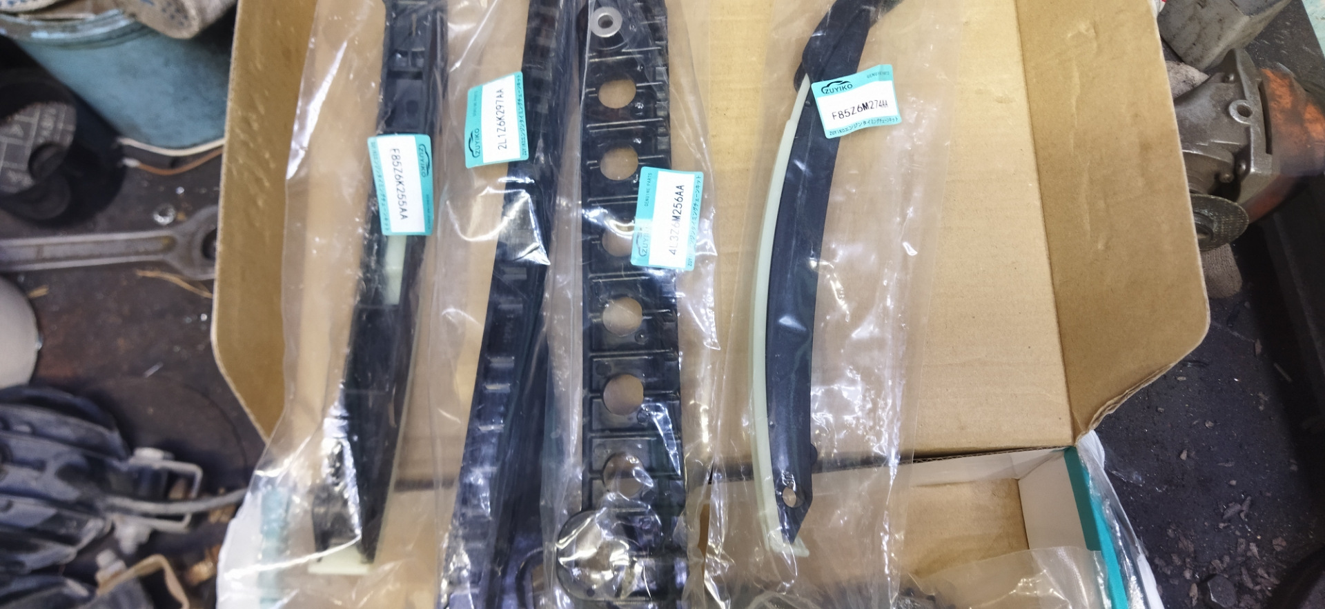

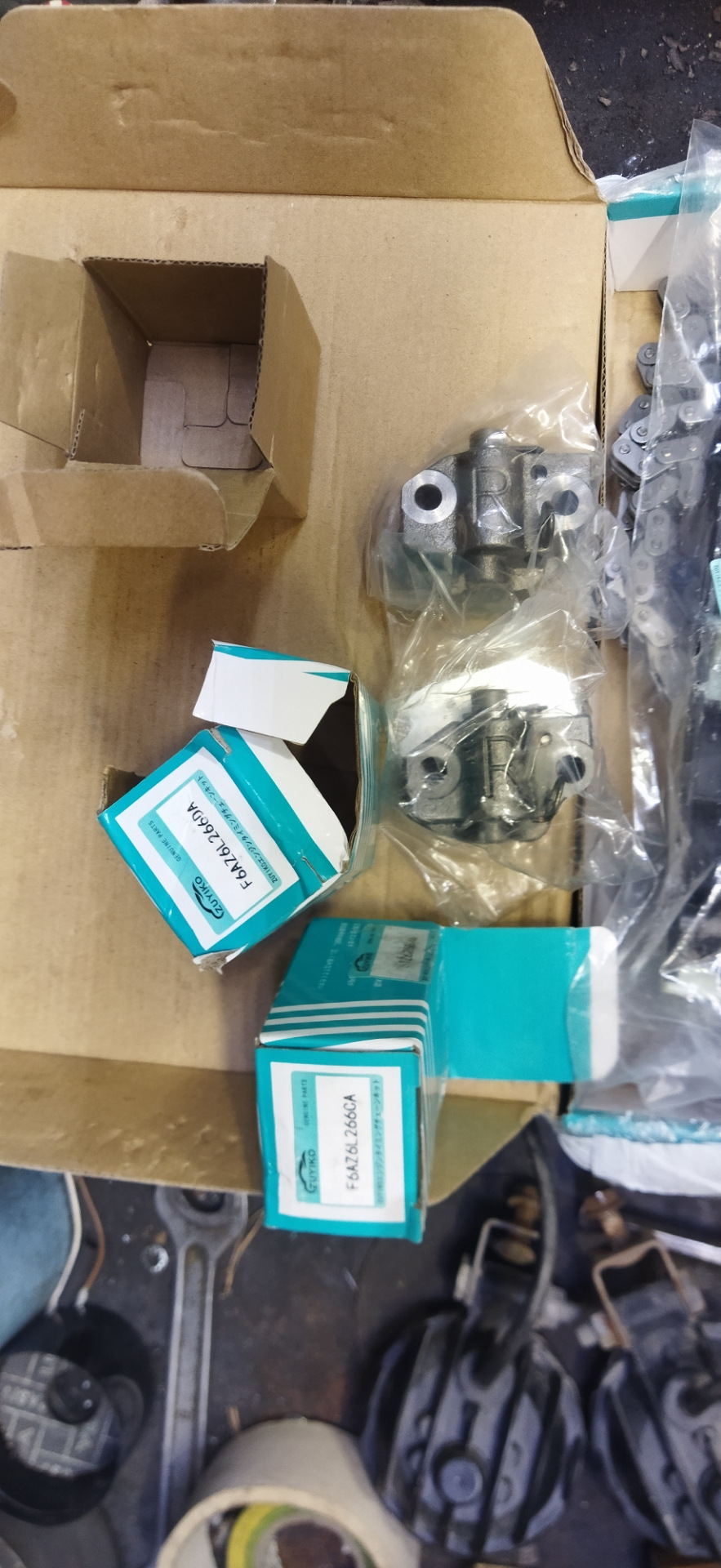

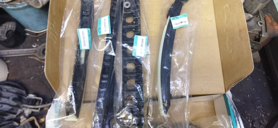

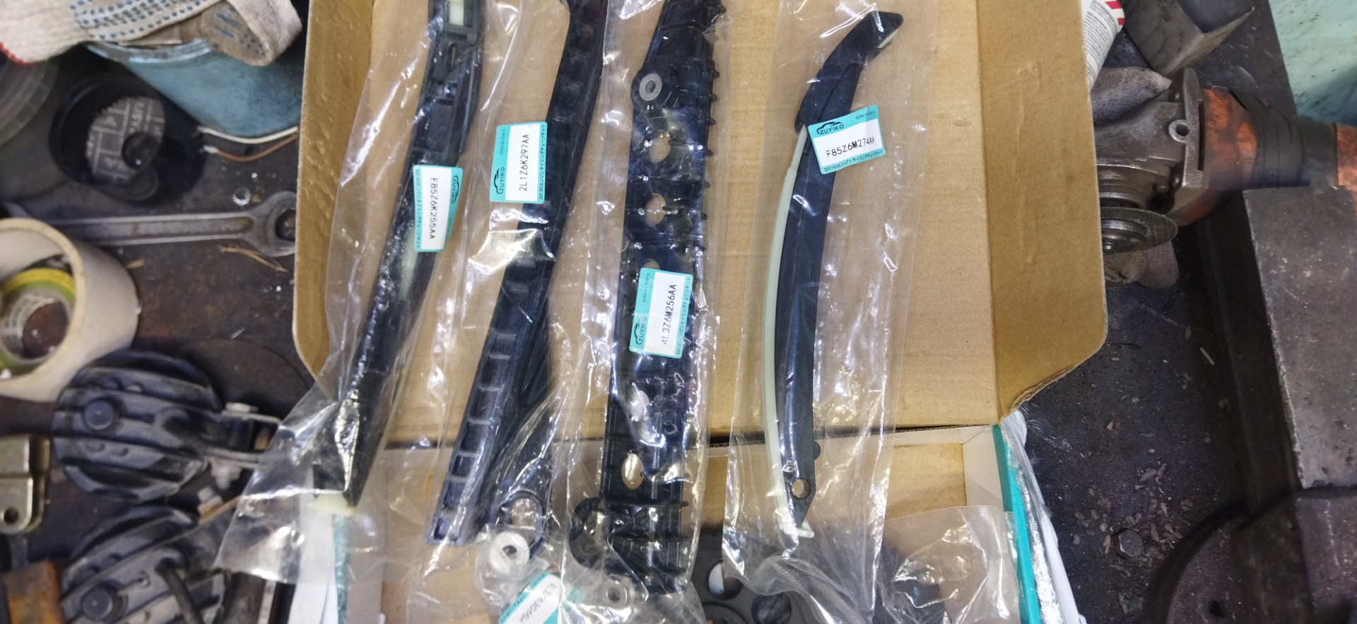

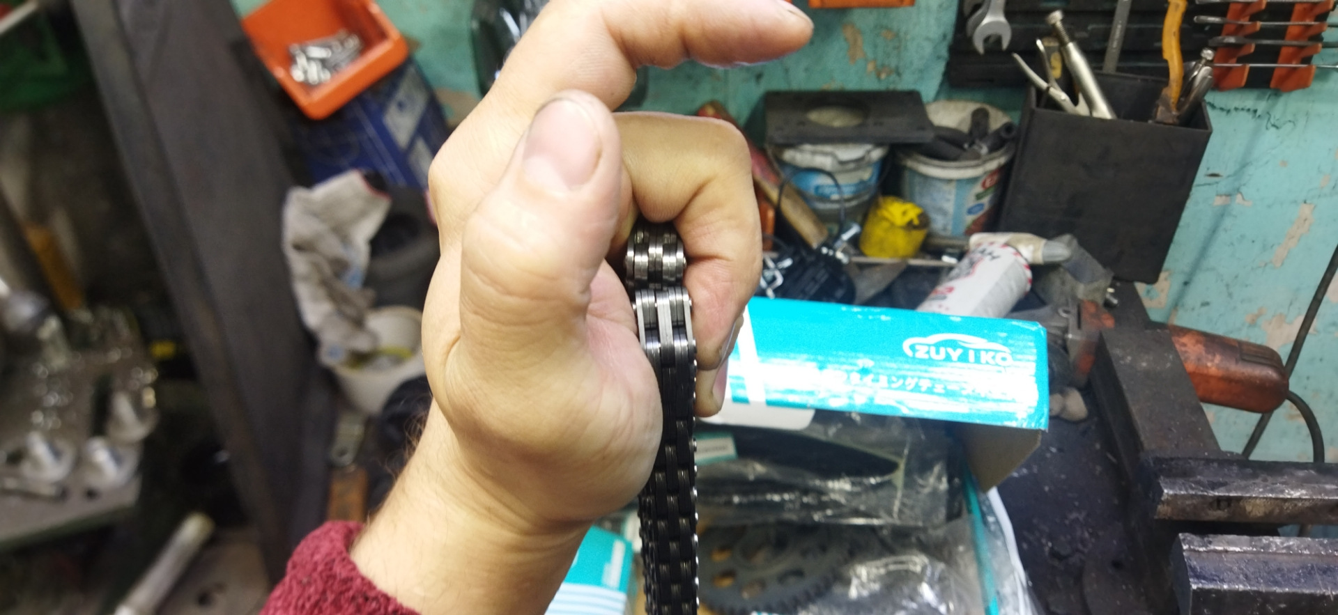

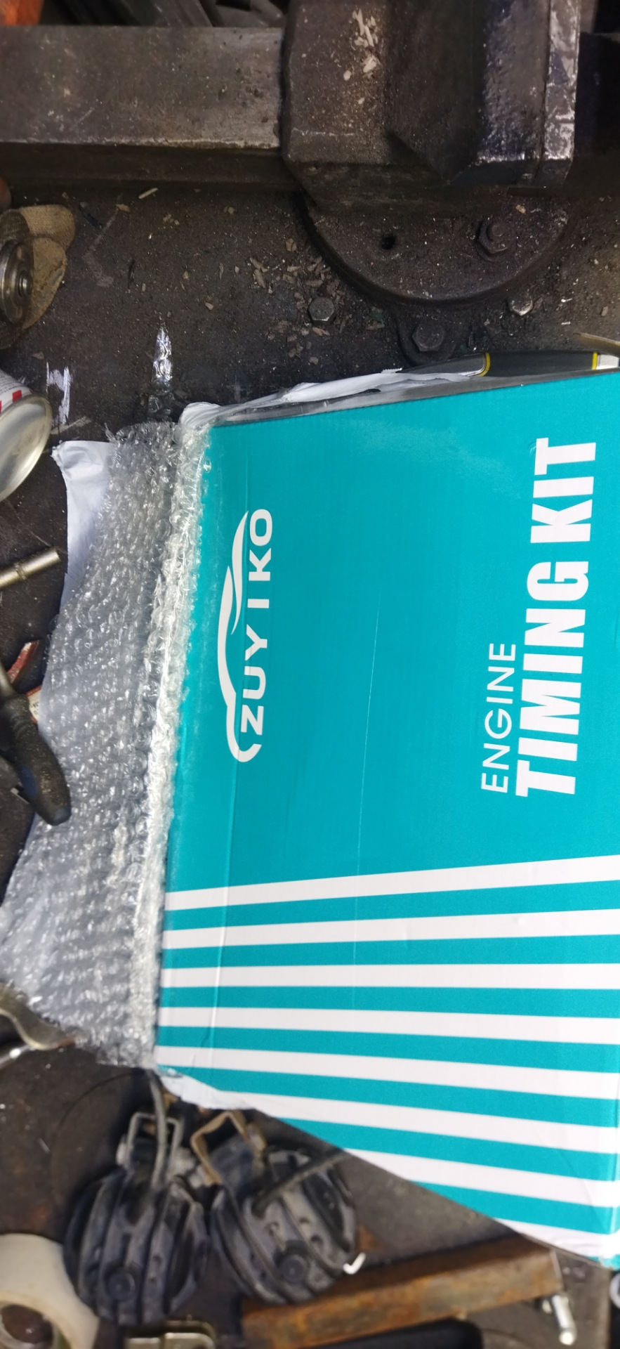

Прибыл ко мне комплект грм из Китая…
Его цена оказалась вполне вменяемые деньги

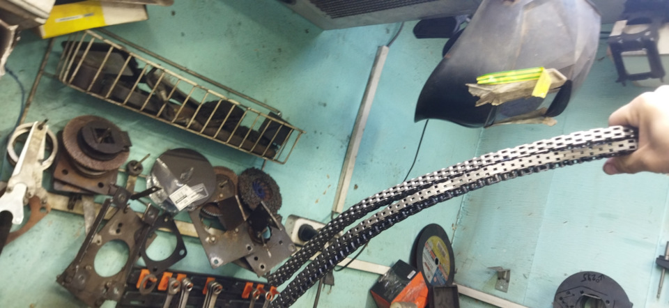

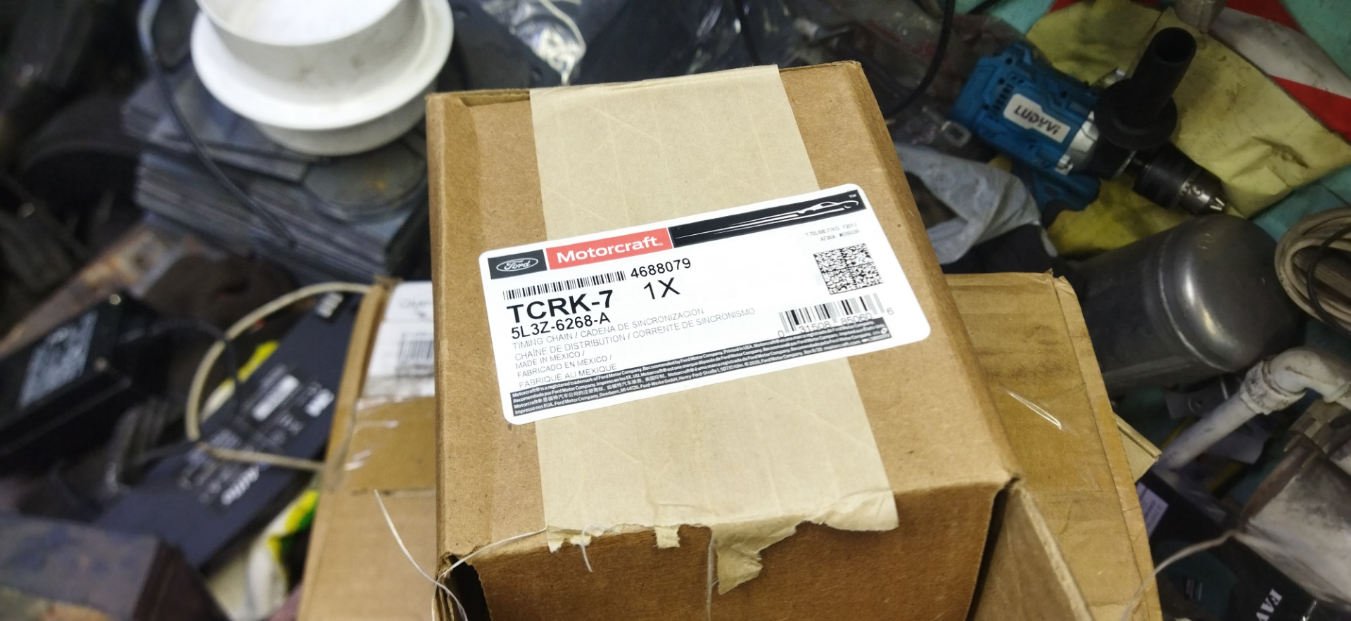

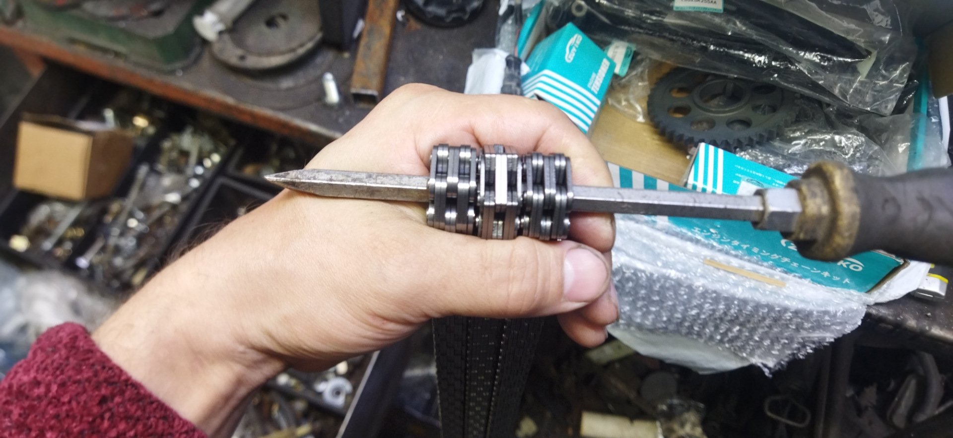

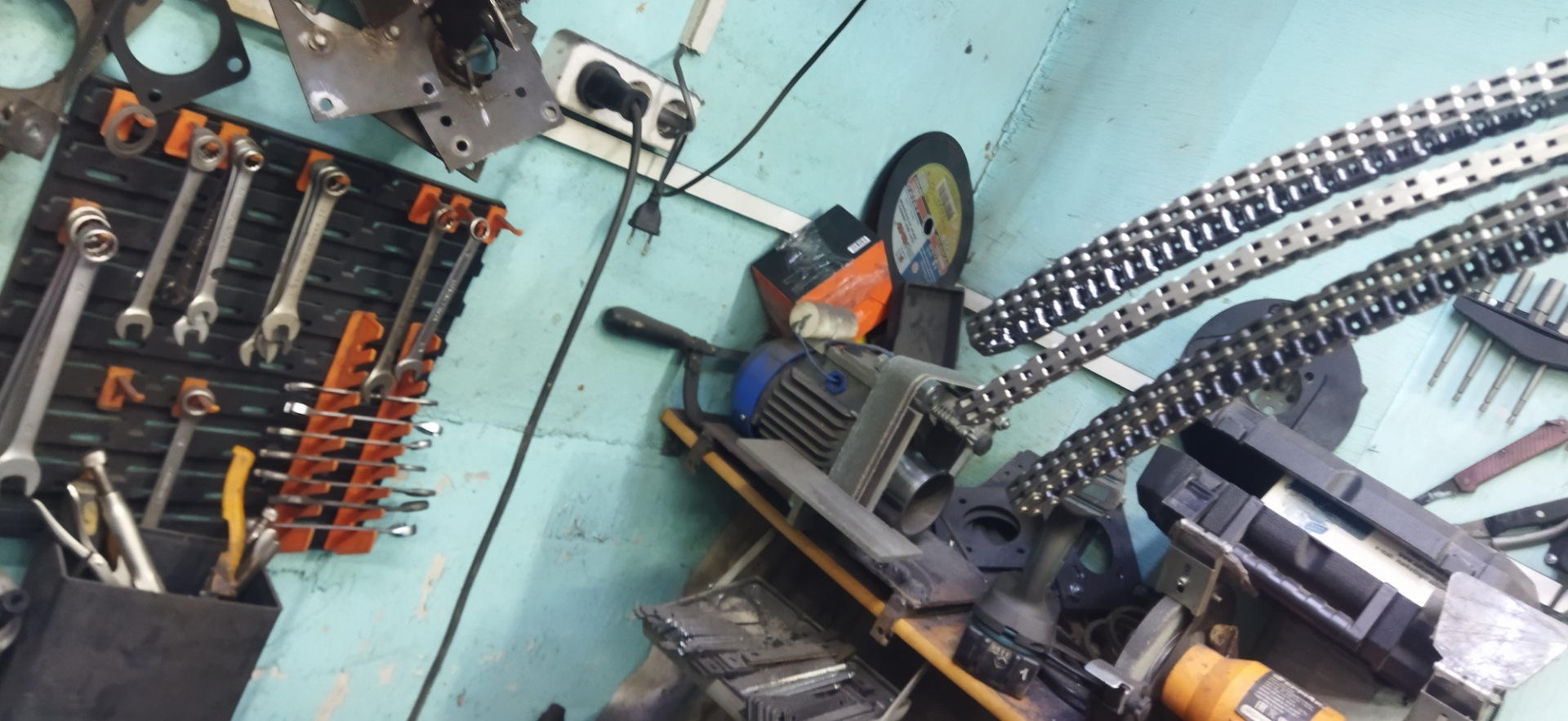

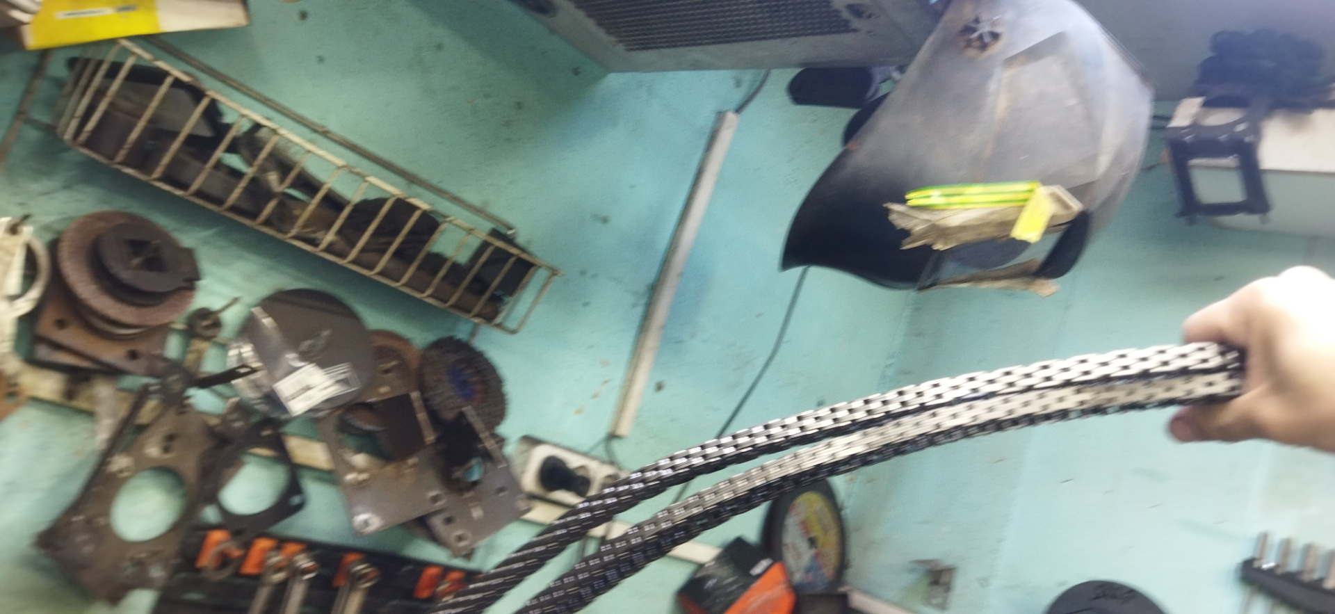

И заказывал цепи орига типа мотеркрафт

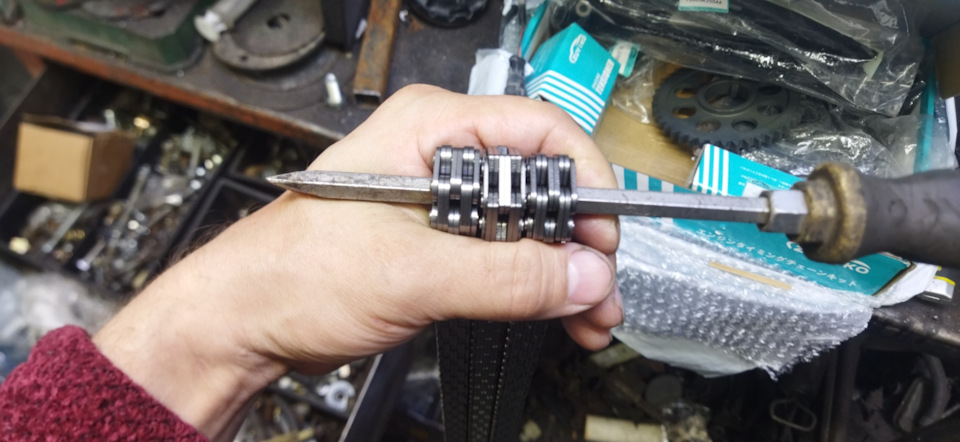

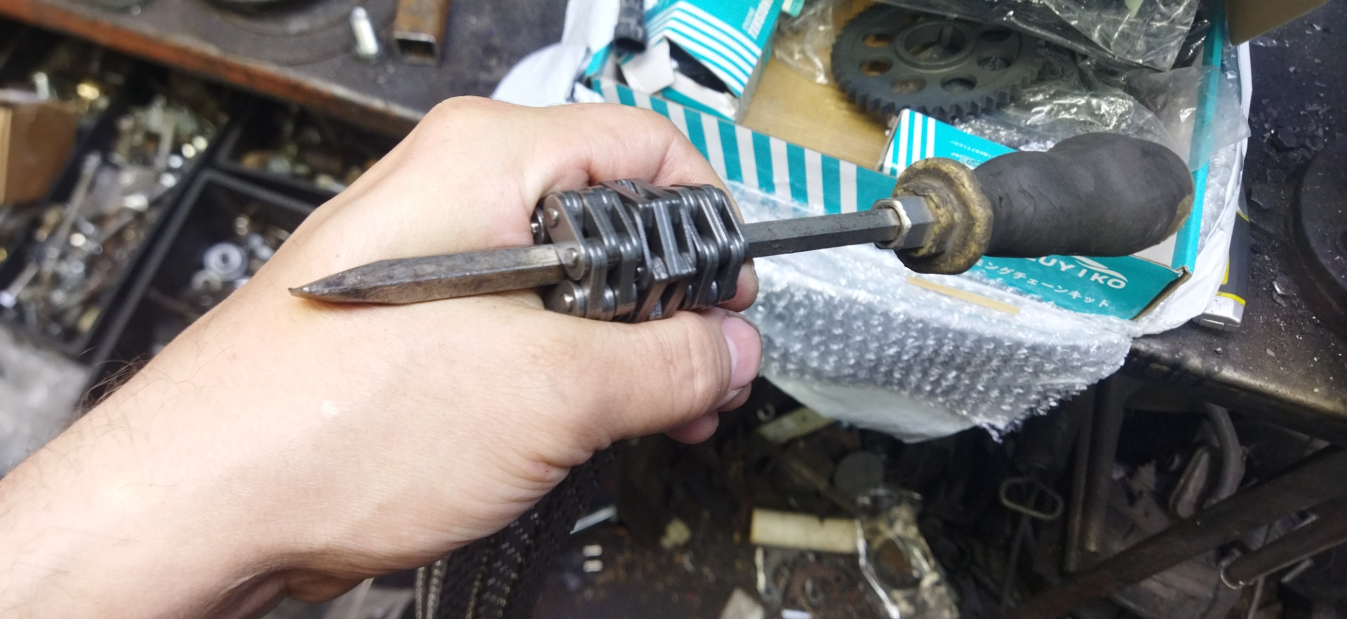

И. Давай сравнивать что пришло .

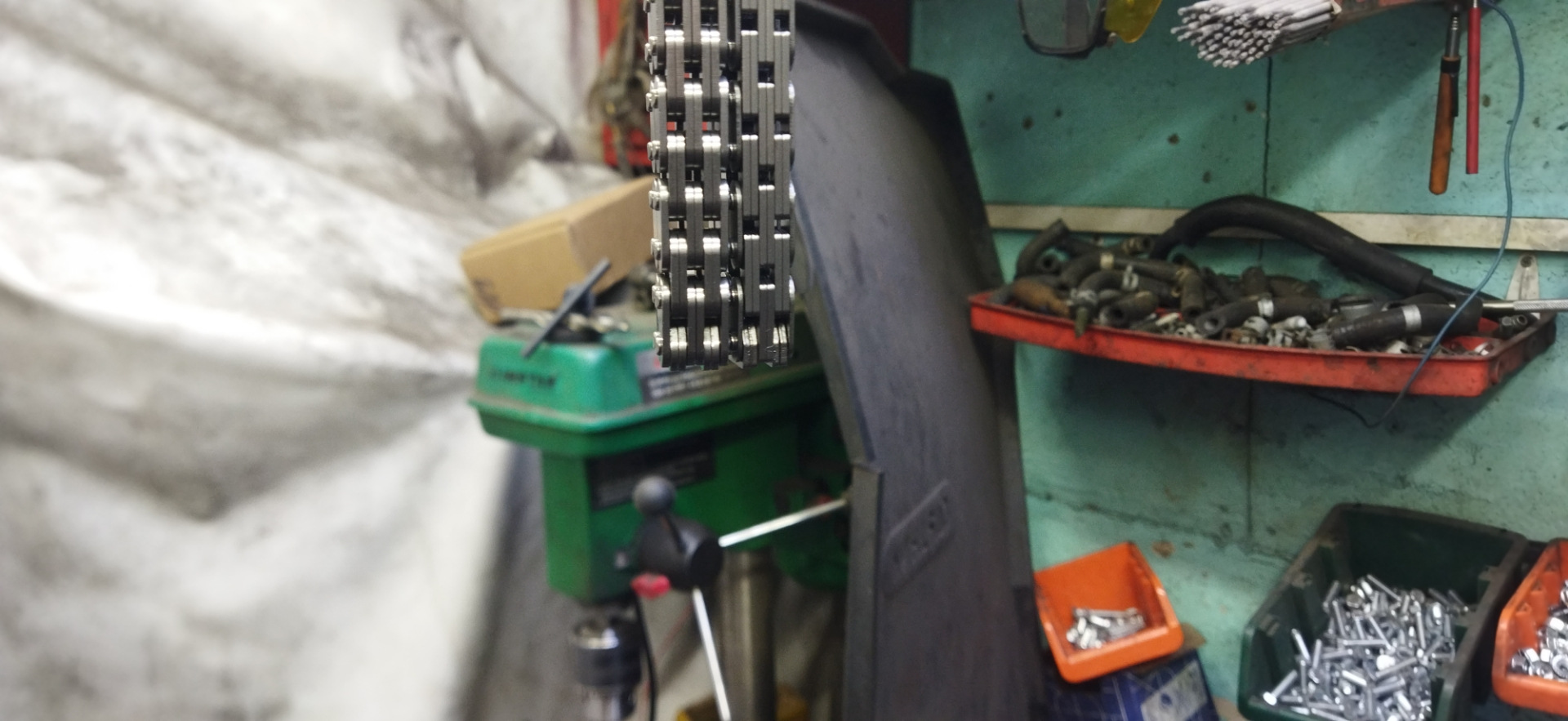

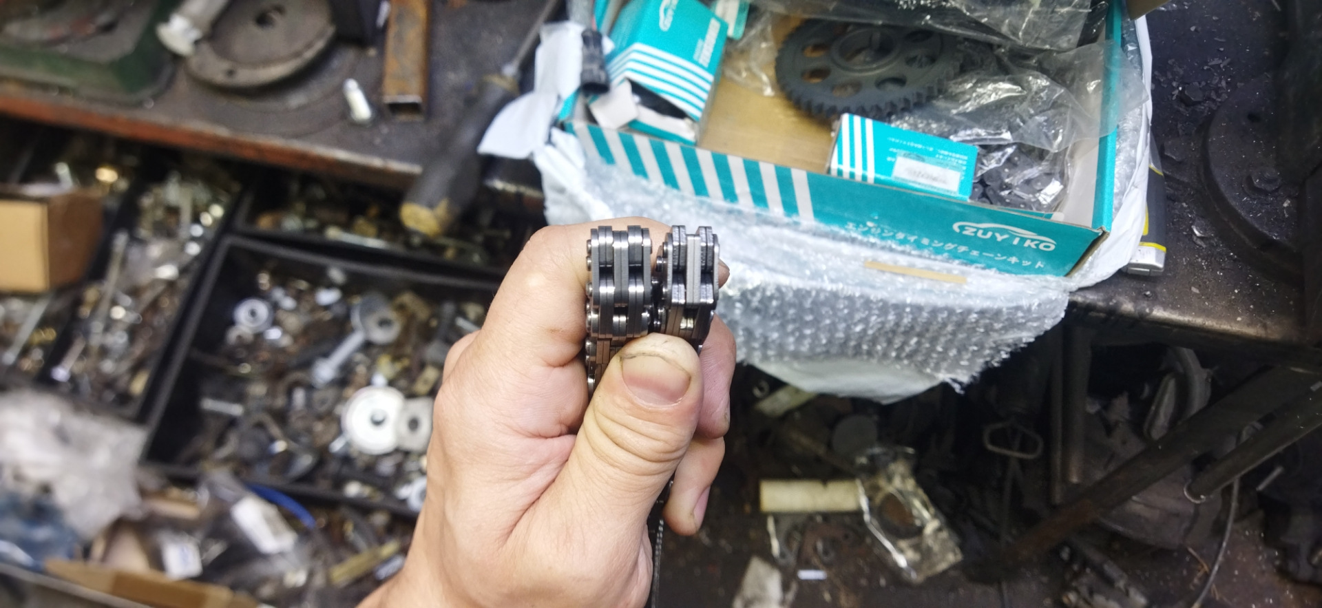

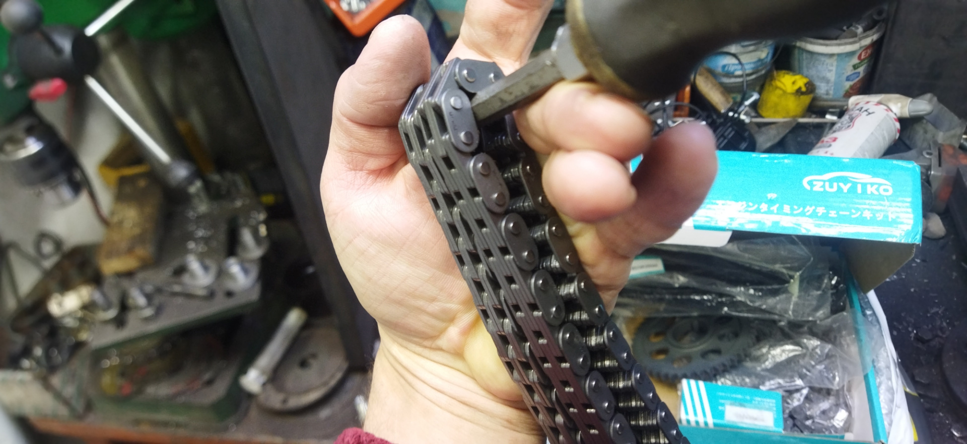

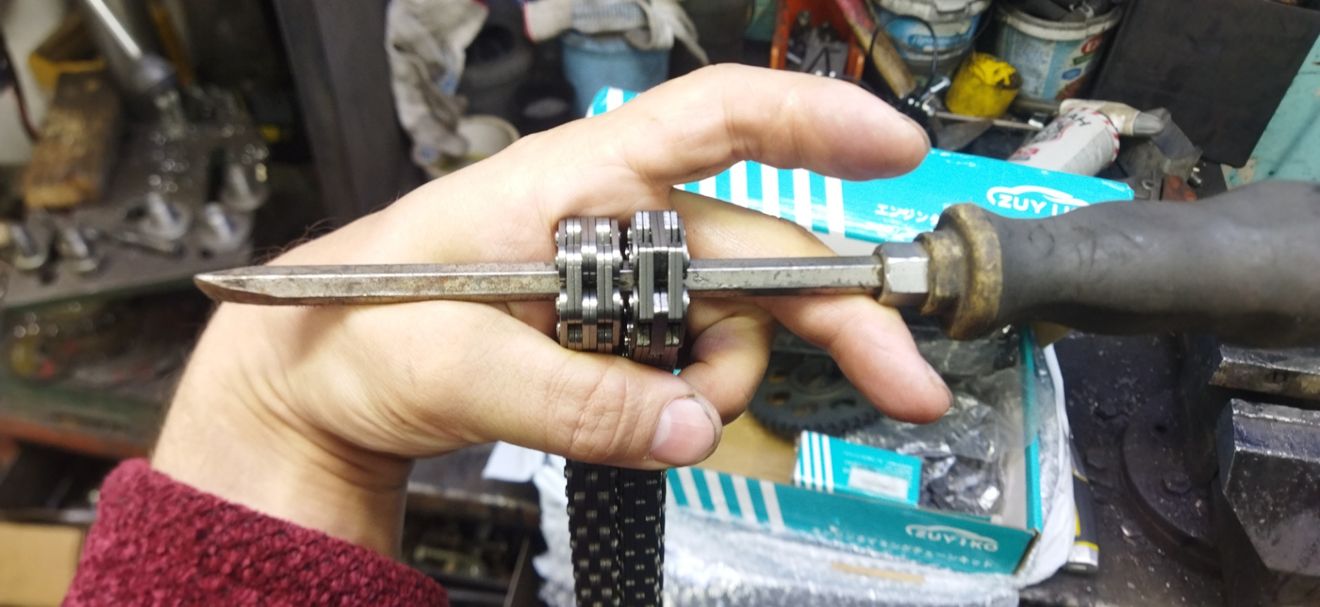

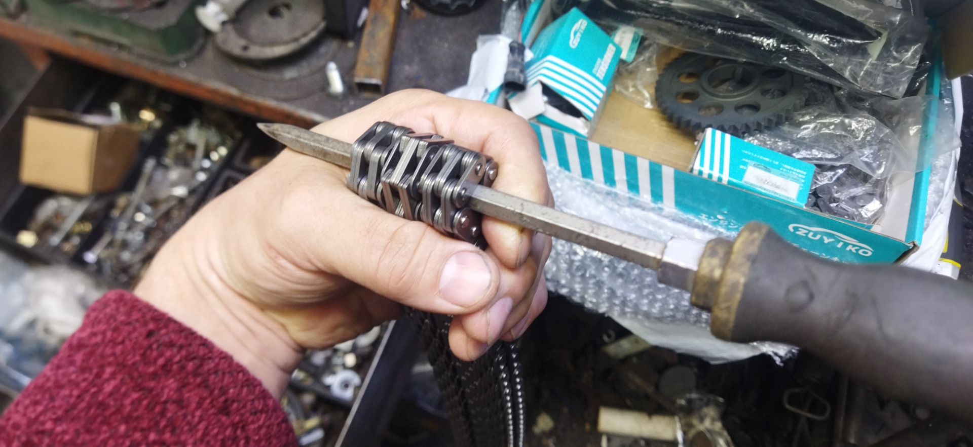

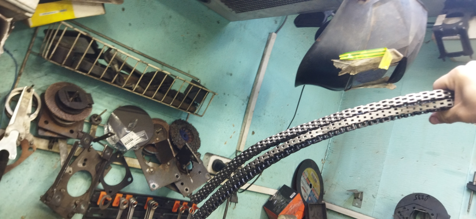

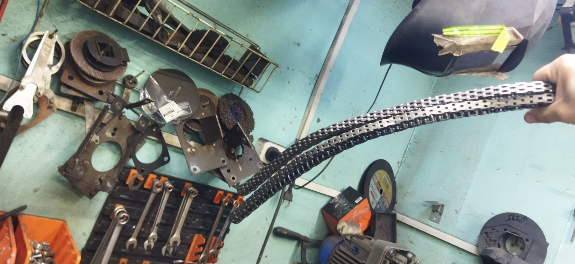

Тут вспоминаю что есть еще цепь прям дешман китай и вот она тут

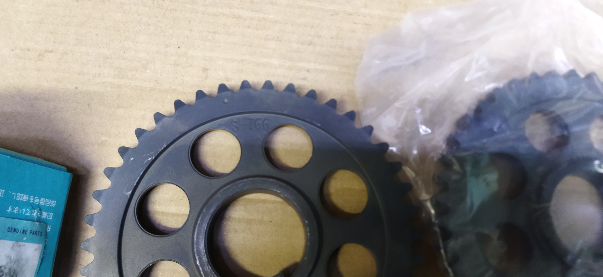

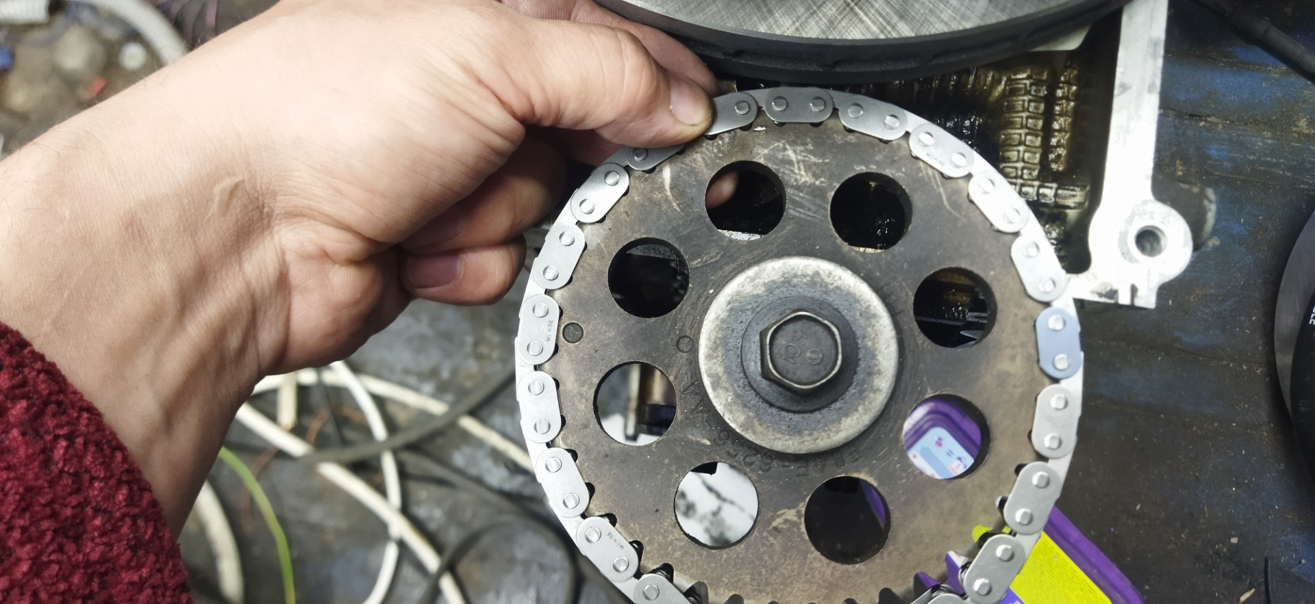

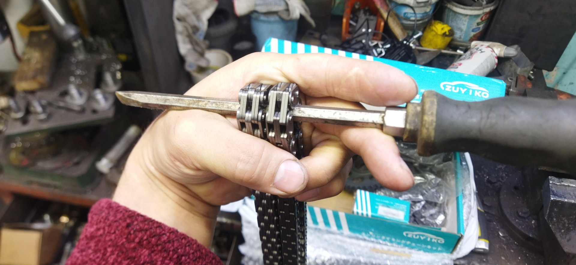

Может это так и должно быть? Но на полной звезде она не сидит от слова совсем.
А вот Аля орига болталась как самый дешманский китай. Так же дешманский китай болтается и на новой звезде.
Что нельзя сказать о толсой цепи…

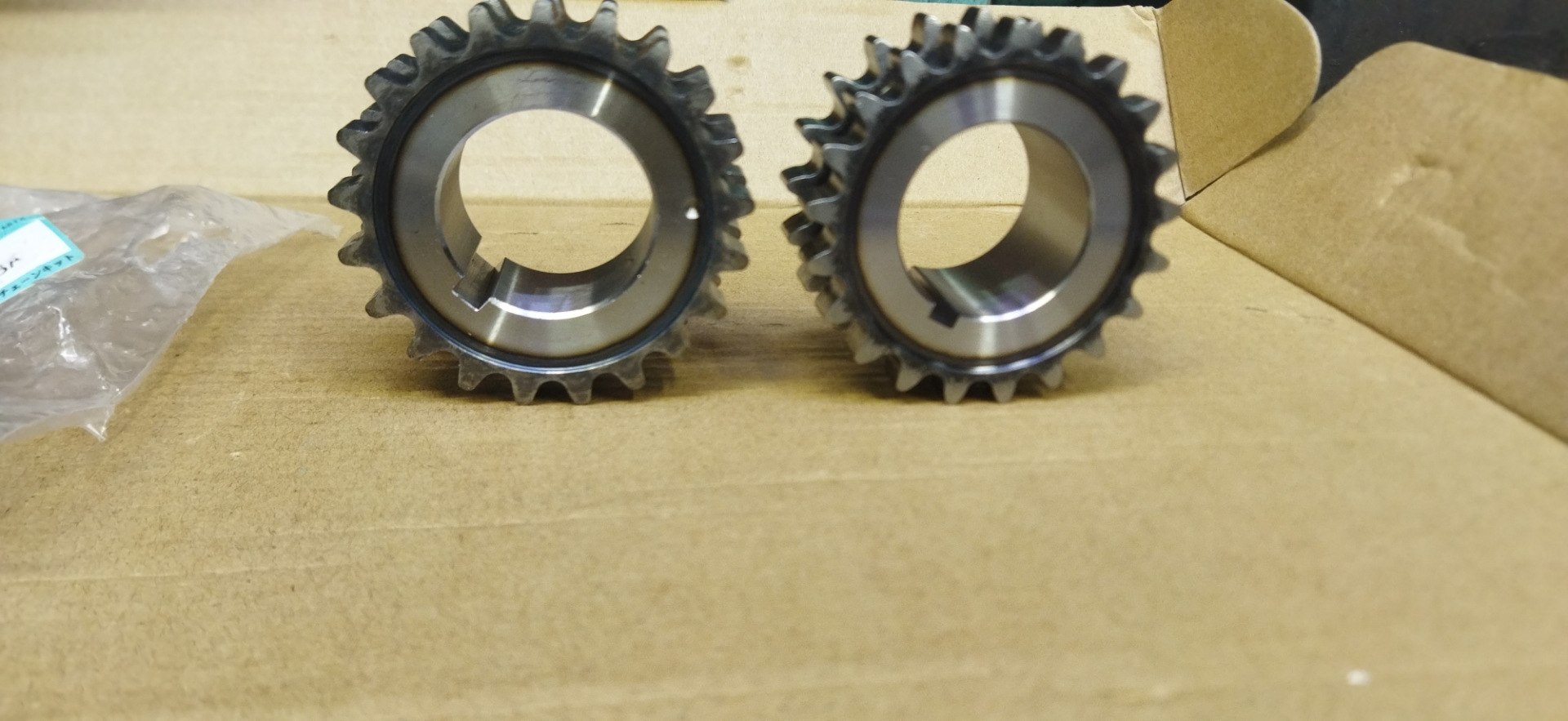

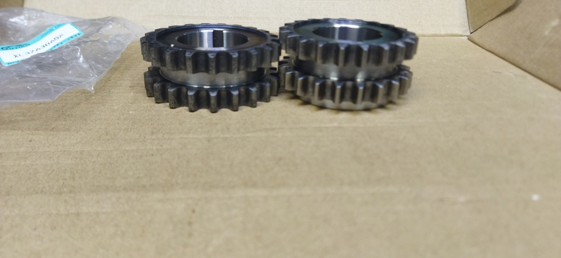

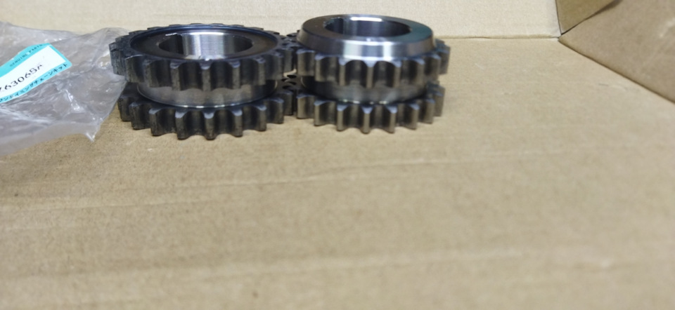

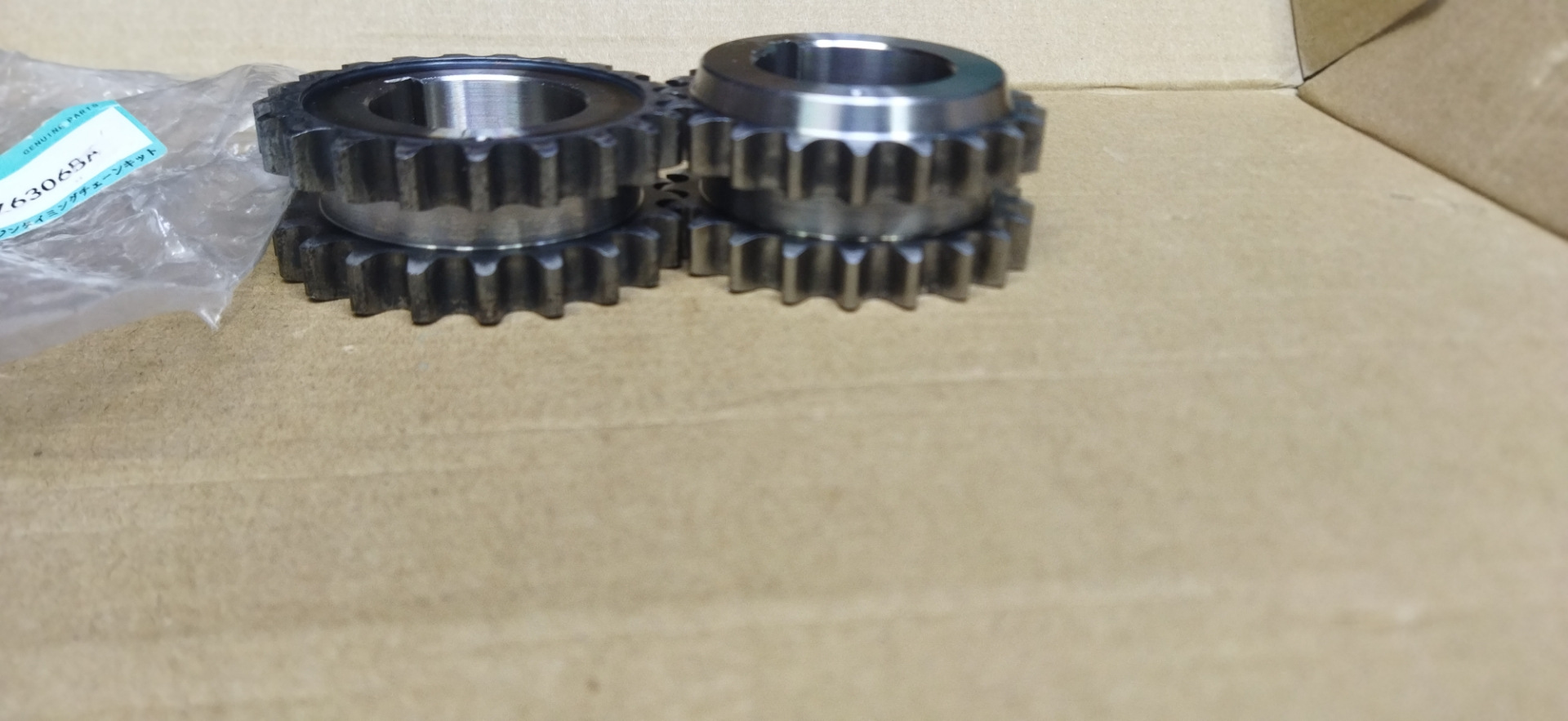

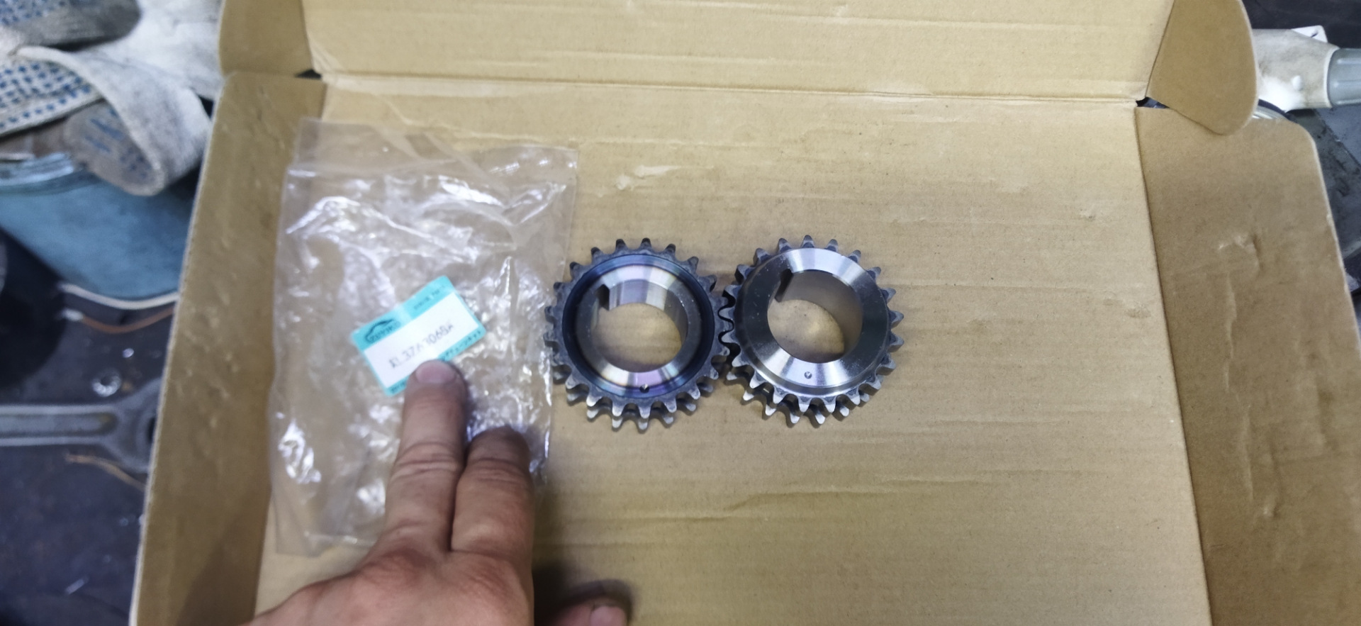

В данных фото можно увидеть отличие звезды коленвала 4.6 и 5.4
Тут можно заметить что звезда зеркальная и имеет метки с обоих сторон . А вот от 4.6 уже только в одном положении.

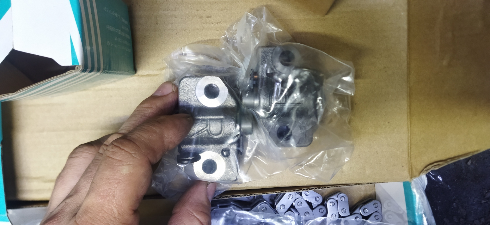

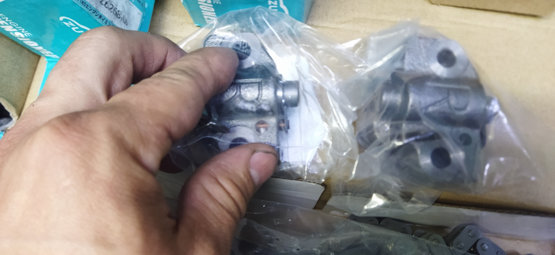

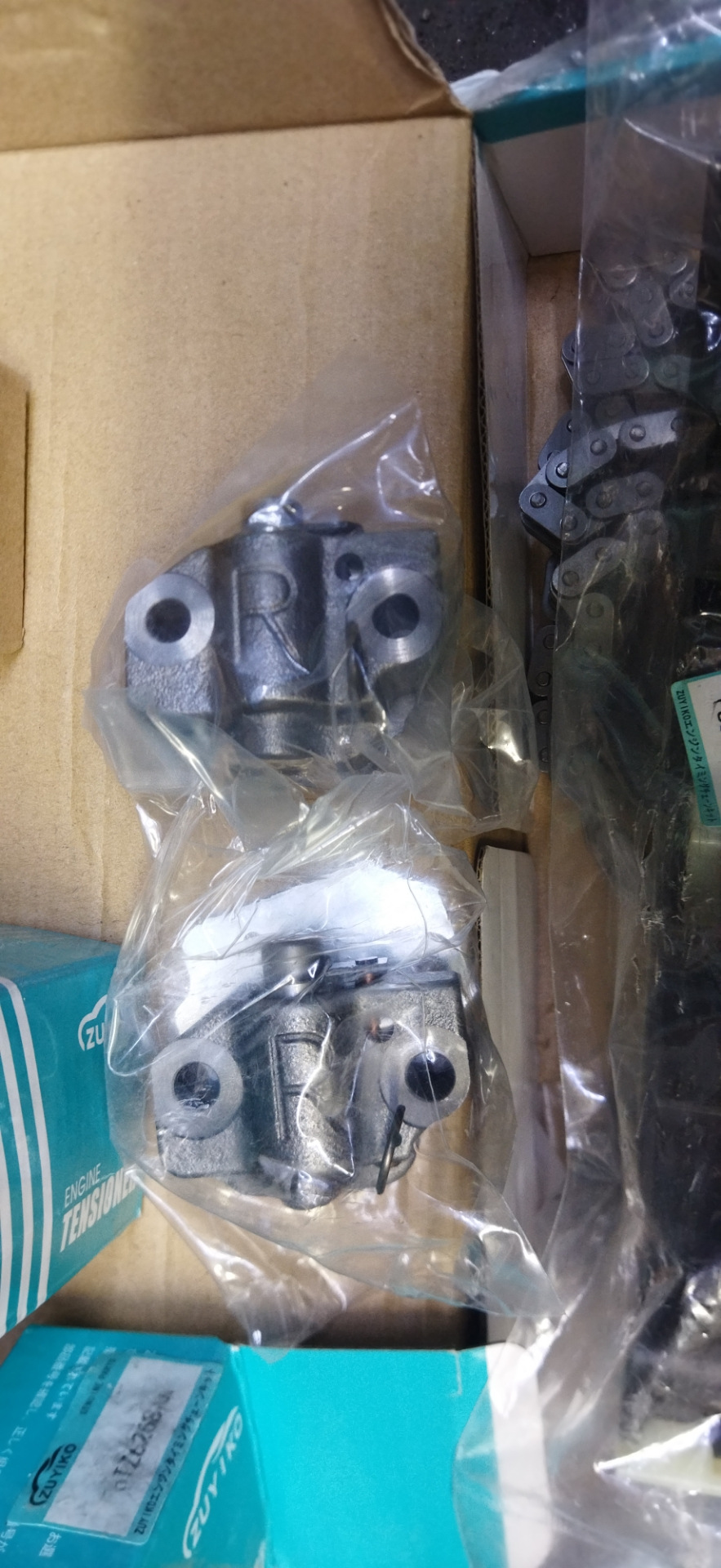

В данных фото можно увидеть отличие натяжителя 5.4 от 4.6. С виду одинаковые . Но есть отличие .
