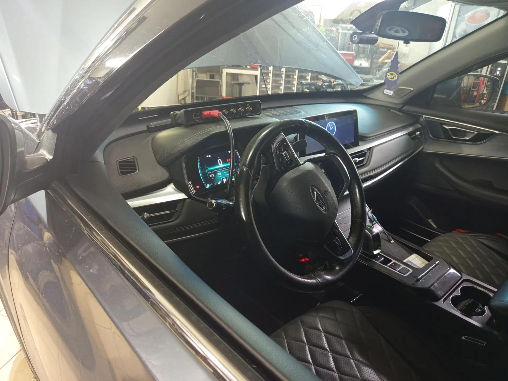

Заехал в бокс, открыл капот, мастер там что-то глянул, сказал включить зажигание и покинуть авто.
Подробно процесс фоткать не имело смысла. Сначала скачивают образ вашего ЭБУ чтобы в случае чего вернуть все обратно, затем накатывают свою измененную кодировку и дальше смотрим что получилось.
Все эти манипуляции заняли где-то час, после чего машину вернули владельцу. Мастер сразу предупредил что примерно километров 300-400 машина будет адаптироваться, точнее будет адаптироваться вариатор под то что ему выдает двигатель.

Я правильно понял, что весь процесс прошивки машина простояла в боксе и стенда там нет?
Нет стенда там нет. Просто бокс с подъемниками и ключами и двумя компами с начинкой
