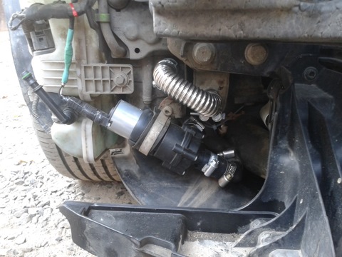

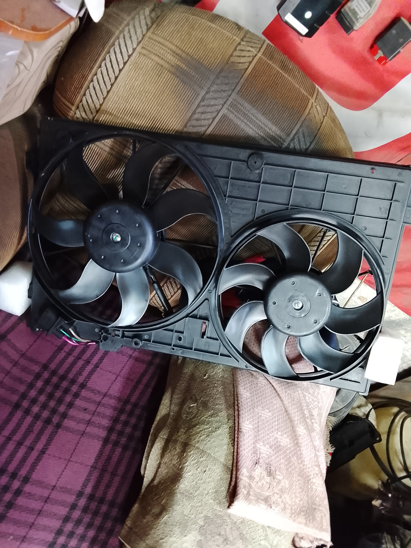

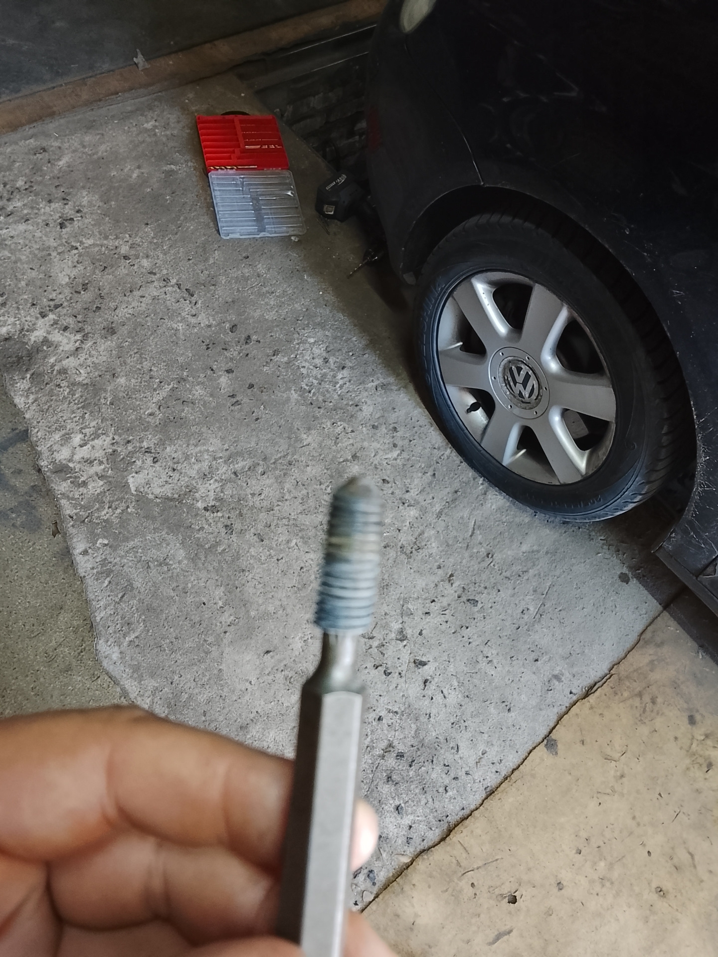

Поломка первая) сломало болт крепления крепления подушки кпп)))) мотор наклонился и подпёр вентилятор кондиционера) он пытался крутиться но сгорел))) в этом поломка два)) вентиляторы конечно же заменили)

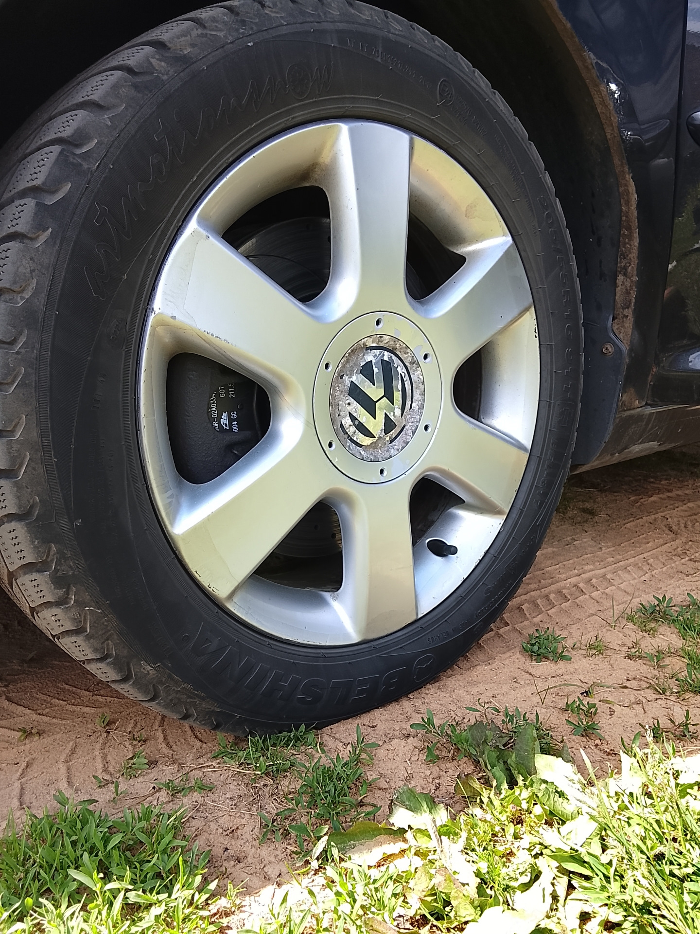

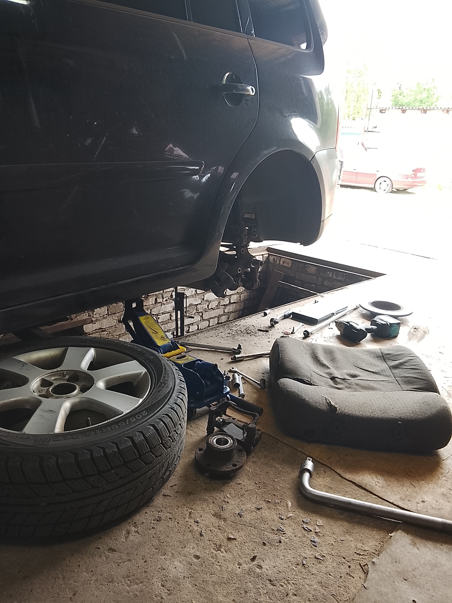

Полезли менять задние колодки оказалось что щитки уже так себе, хоть не давно и менял их) решили закрепить получше) сняли ступичный и во оля, задний левый ступичный подшипник пришел в негодность, обойма осталась на цапфе) был на родине поставил что было по наличию в это оригинальный патрон))))

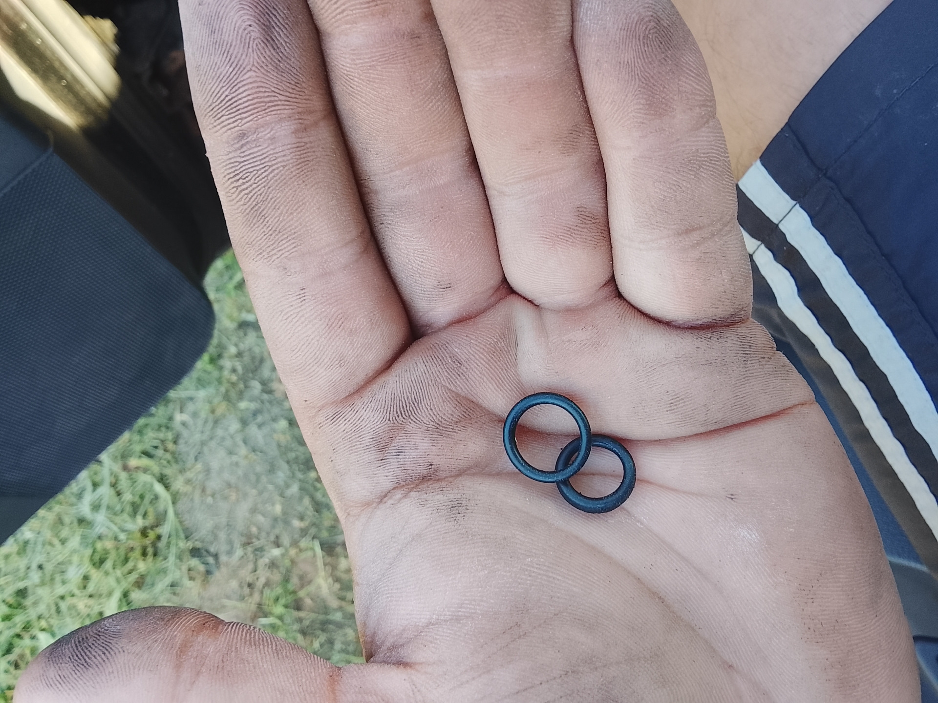

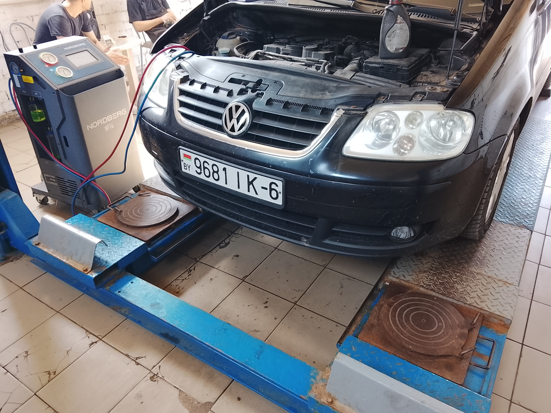

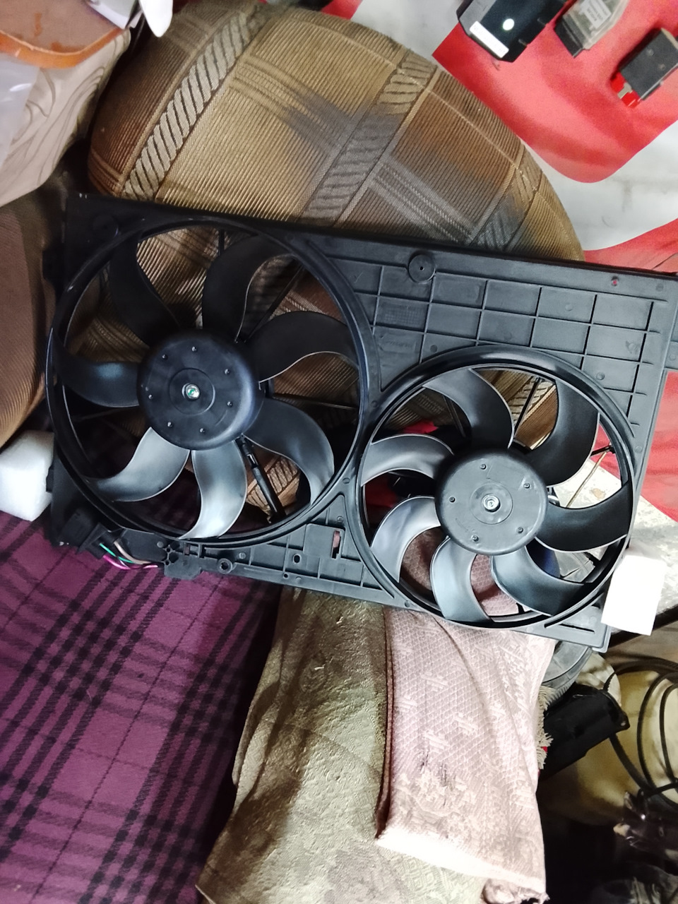

Ну и после замены вентиляторов проверили работу кондиционера было выявлено что фотона нет) заменили колечки заправил по новой
пока полет нормальный)))

Два болта больших которые крепят подушку к кронштейну окрутились были у меня и потом мотор завалился. Ехал домой сам и грм ремень подтерло. Человек который до этого менял грм слабо зажал их был. А подшипник патрон ставлю везде давно. Норм ходит. Пробовал разные. От дорогих до самых дешевых. Как повезет. Патрон мой выбор.
Ну посмотрим сколько отходит, человек который ставил говорил что на пассат сс ставил два года человек горя не знает
