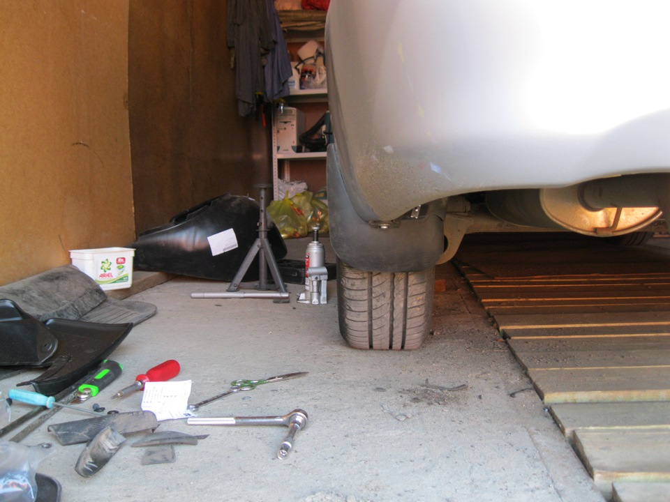

Через Exist заказал увеличенные задние брызговики на on-DO:
Когда забирал продавец удивился: Нифига себе, на Датсун запчастюли заказали! Как машина бегает? А какой там двиг? =)
Если сравнить штатный с приобретённым видна очевидная разница:
И вот я радостный примеряю новый брызговик по месту:

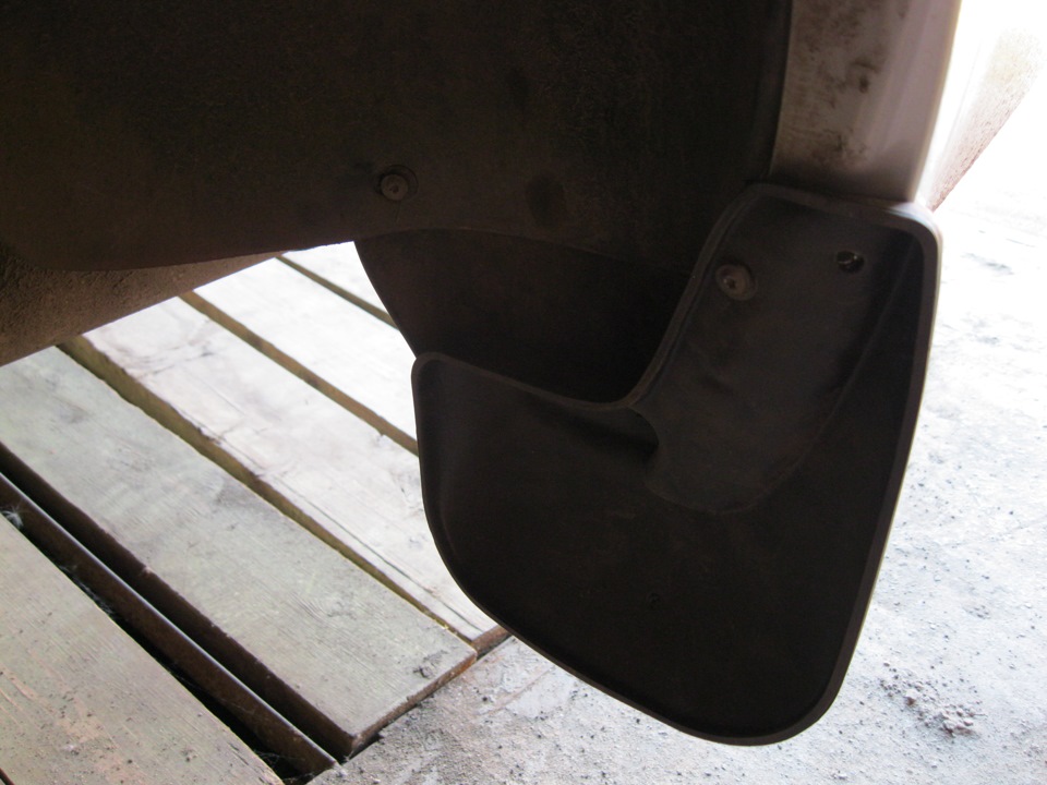

В общем оказывается чтобы его прикрепить нужны пластиковые подкрылки Noviline…OKAY подумал я…закажу, вдруг шикарнее штатных. Заказал на Exist'е подкрылки по кодам…пришли. Но каково было моё удивление когда они оказались такими же! >< В итоге я сделал так как хотел сделать изначально.
Берём штатный брызговик и нож, удаляем лишнее:
Прикручиваем увеличенный брызговик:
Сравниваем:
Проделываем вышеописанную процедуру с правой стороны:
Надеюсь теперь бампер будет меньше закидывать грязью и дорожной пылью.
Когда менял передние брызговики на брызговики от первой "Калины" чувствовал себя пластическим хирургом — там подрезать, тут чуть убрать. В итоге с обеих сторон брызговики выглядят так:
Старался минимизировать точки контакта брызговика с порогом — дабы ЛКП не протёрлось. Единственное место соприкосновения с кузовом — это район где приклеена бронеплёнка.
Угробил на подгонку всех брызговиков вторую половину дня, но зато результат получился весьма неплохим.

На 8 фото лежит слева новый а справа штатный брызговик который с завода стоял или сами устанавливали?
Добрый день, да, справа штатный брызговик
Подкрылки надо было заказывать спец. под брызговик novline.com/catalog/799/171121/
Код был похож…надо посмотреть какой на моих подкрылках стоит.
брызговики нормально выглядят) из всех которые ставят на датсун это лучшие что я видел, аккуратные)грязь теперь не закидывает на задний бамбер?
Теперь не закидывает) Посмотрю что будет поздней слякотной осенью, когда грязи будет ещё больше)

А чем родные брызговики не угодили?
Они же короткие до нельзя. Постоянно закидывает задний бампер и "пескоструит" порог.
А с новыми все отлично?
Непогода покажет)
