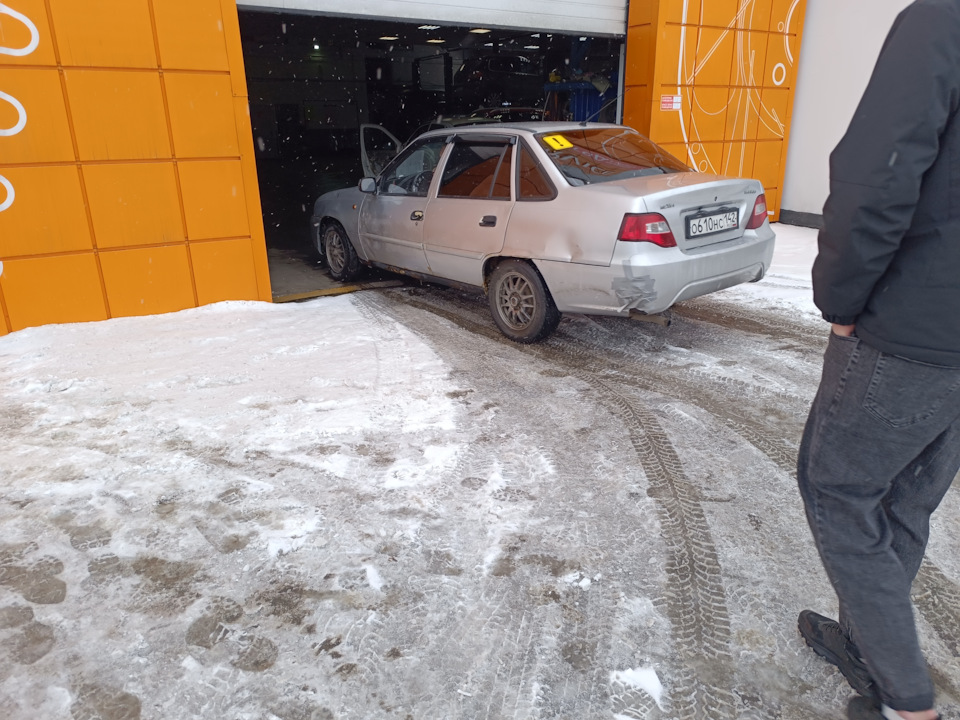

Диагностика подвески в Фит-сервисе бесплатно
Картридж ЛП амотризатора (-1075р) и шаровая справа (-462р) с озона
Замена шаровой 700р (повышенный прайс, т.к. гайки зачем-то были приварены к рычагу)
Замена картриджа стойки -2300р
Рулевые наконечники ваше любимое АМуДе -910р за 2шт с озона -1200 замена (на 200р дороже, т.к. приржавели наглухо)
схождение -1600р. руль смотрел в бок, теперь наконец-то ровно.
