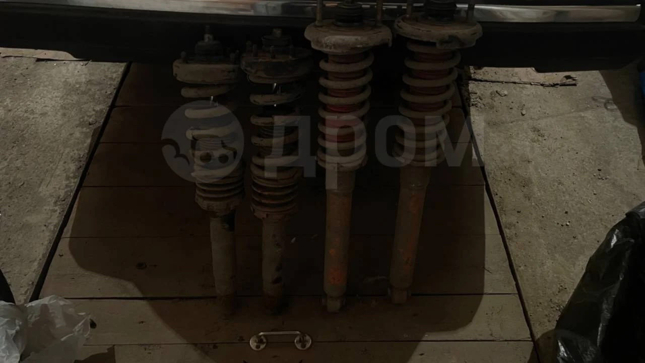

вместе с этим чертолетом в "подарок" достались койлы из под деревни
пока было сухо и гараж не тек решено было привести его в порядок и заодно посмотреть что можно придумать с этими койлами… поделили с женщиной фронт работ и приступили, пока она выгребала вековой завал из консервов в погребе я ломал стойки…

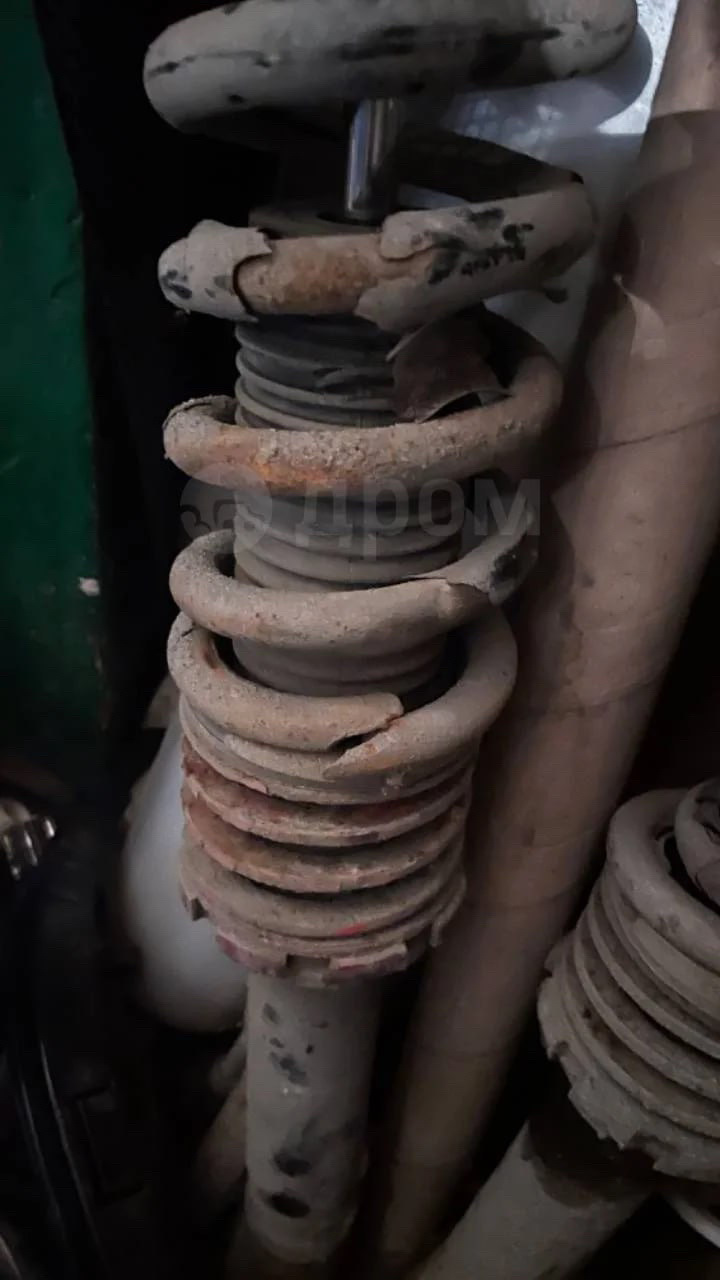

работа шла туго тк этими амортами никто не занимался несколько лет и ржавчина сделала свое дело непозволив открутить или хотябы выбить гайку, к сожалению первая гайка выиграла раунд и пришлось ее просто варварски распилить
со второй уже при помощи святой жидкости и газовой горелки дело было сделано более успешно, что позволило сохранить гайку для дальнейших замеров и подбора похожих
резьба к счастью на обеих стойках оказалось целой, и сами штоки тоже были ровной, амортизаторы рабочие и качают как положено
дело осталось за малым:
1) подобрать пружины вместо лопнувших
2) уже подобраны гайки от каких-то ноу нейм койловеров, если подумаете выточить новые, то в томске это удовольствие обойдется около 4к за шт, куплены были 2 шт за 2к
3) покрасить хелперы краской которая будет держаться
4) найти новые пыльники втулки и опоры в чашки
ищу пружину похожую на эту
в целом как-то так

Можно же пружины на заказ сделать.
если гайка обошлась бы в 4к, боюсь представить сколько пружина выйдет
Думаю, штука в эти же деньги.
Посмотрите на Авито.
