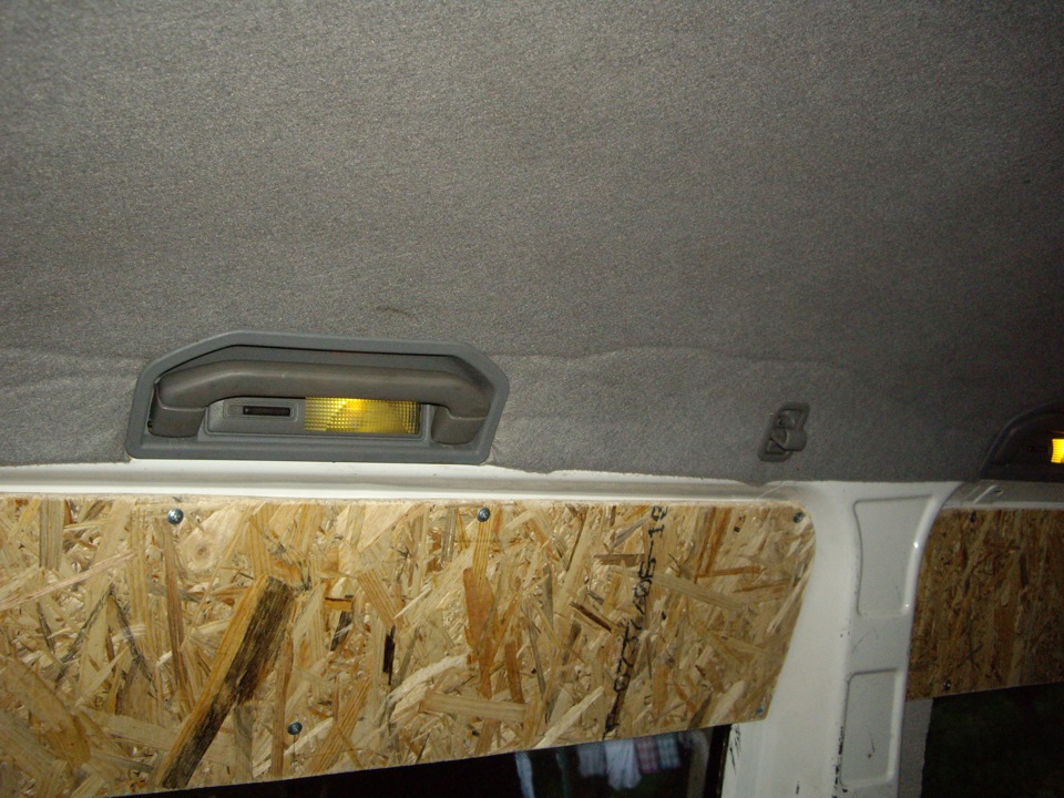

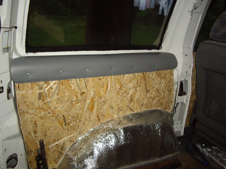

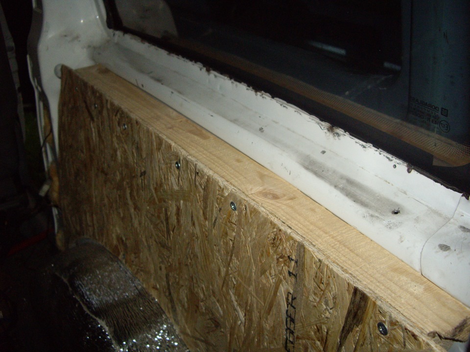

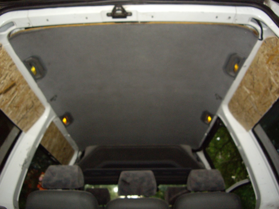

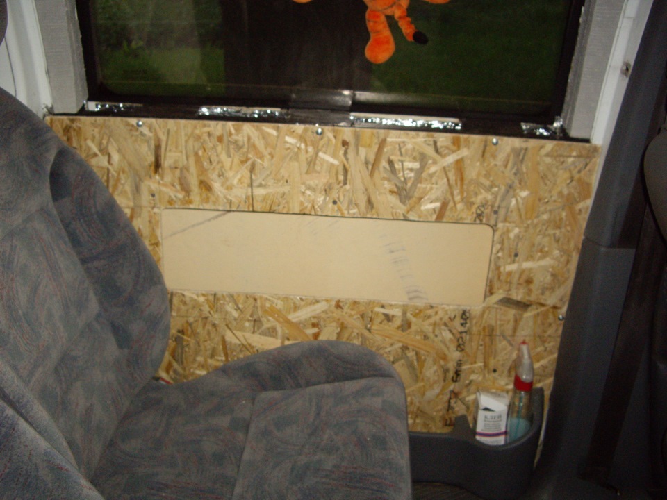

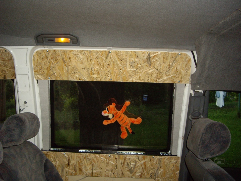

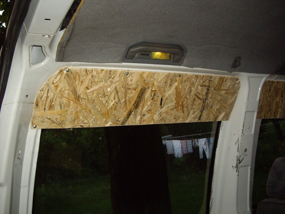

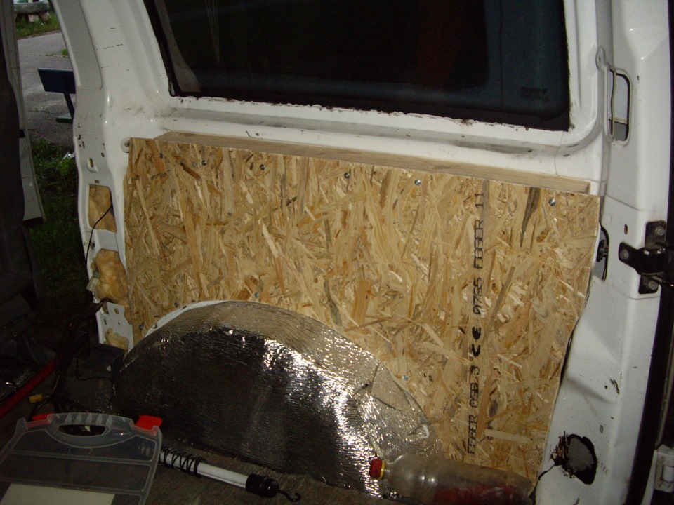

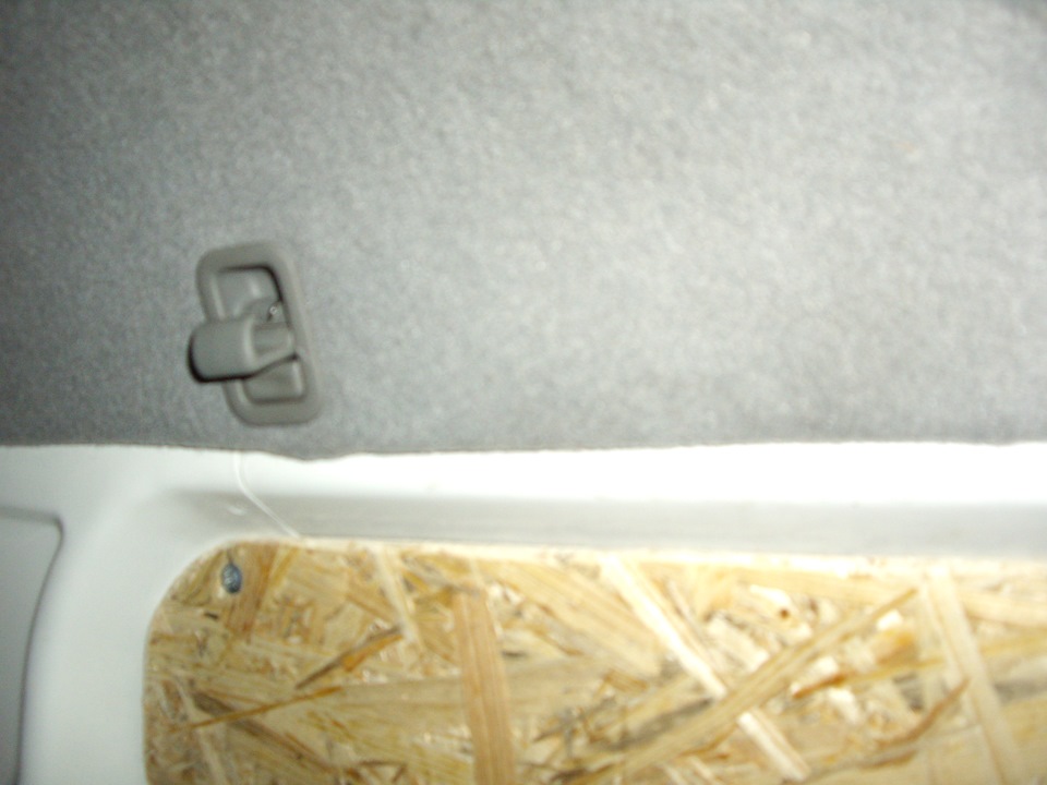

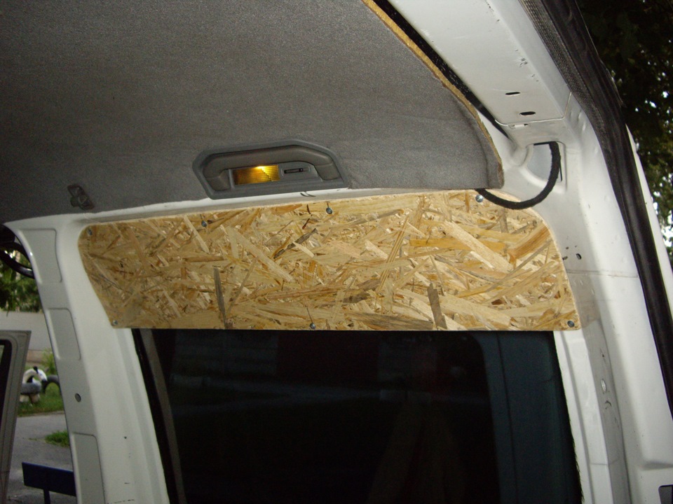

Заехав в одну мастерскую в нас в городе, и проконсультировавшись с их мастером, узнав всё по ценам, я решил не тратится и не испытывать судьбу. За поклейку полностью салона тканью, перетяжку готового уже потолка, и изготовлением ими карт и обшитие их мне насчитали около 5150 грн., и это при самом бюджетном варианте варианте. я окончательно решил заниматься полностью сам. До начала моего ремонта я уже сделал раньше для кое какой езды с семьёй — 1) полностью, где смог добраться (а добрался везде кроме торпеды) была обесшумлена и поклеина утеплителем вся машина, 2) установлены оригинальные крепления для сидений и сами они с моего Ситроэна Эвазиона, 3) установлен оригинальный пол и потолок с освещением с того же Ситроэна, 4) так же были врезаны все 4 окна в салоне. Так мы проездили почти 2 года с момента её покупки, и вот только сейчас я её полностью всё таки смог сделать окончательно.
Материал для карт использовал ОСБи 6мм, ДВП исключил сразу, а вот фанеру хотел но почему то взял ОСБ, материал хрупковатый при перегибах, но сейчас доволен им на все 100%. Ткань, клей (88 2,3кг), потолочную ткань и два вида дермонтина заказывал на этом сайте www.busmaster.lutsk.ua, заказом остался очень доволен!
