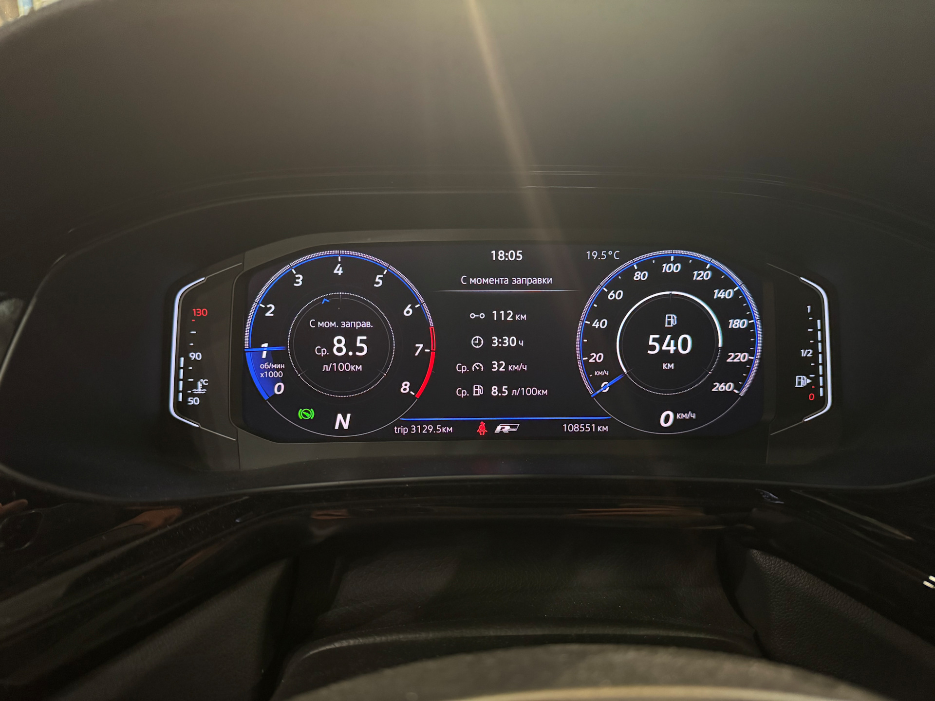

С предыдущей замены масла проехал 10416 км. Масло отработало 211 часов. Средняя скорость 49,4 км/ч. До этого на протяжении всего пробега лил масло Мобил 1 ЕСП 5/30 еще на старой рецептуре. Расход масла всегда был примерно одинаков, 600-700 мл на 10 тысяч км. Доливка не требовалась.
В последнюю замену заливал ZIC TOP LS 5/30, за 10400 км ушло больше, примерно 1 литр. У отца на Тигуане с двигателем CZDA также на этом масле расход получился выше и примерно столько же сколько у меня, покупали с ним 1 литр на доливку на двоих по 0,5 литра. Можно было в принципе и не брать, уровень бы опустился до минимума по щупу за интервал.
Ввиду этого решили попробовать перейти на масло ZIC ZERO 0/30 и посмотреть как будет ходить оно.
На этом все, едем дальше. Ни гвоздя ни жезла!
