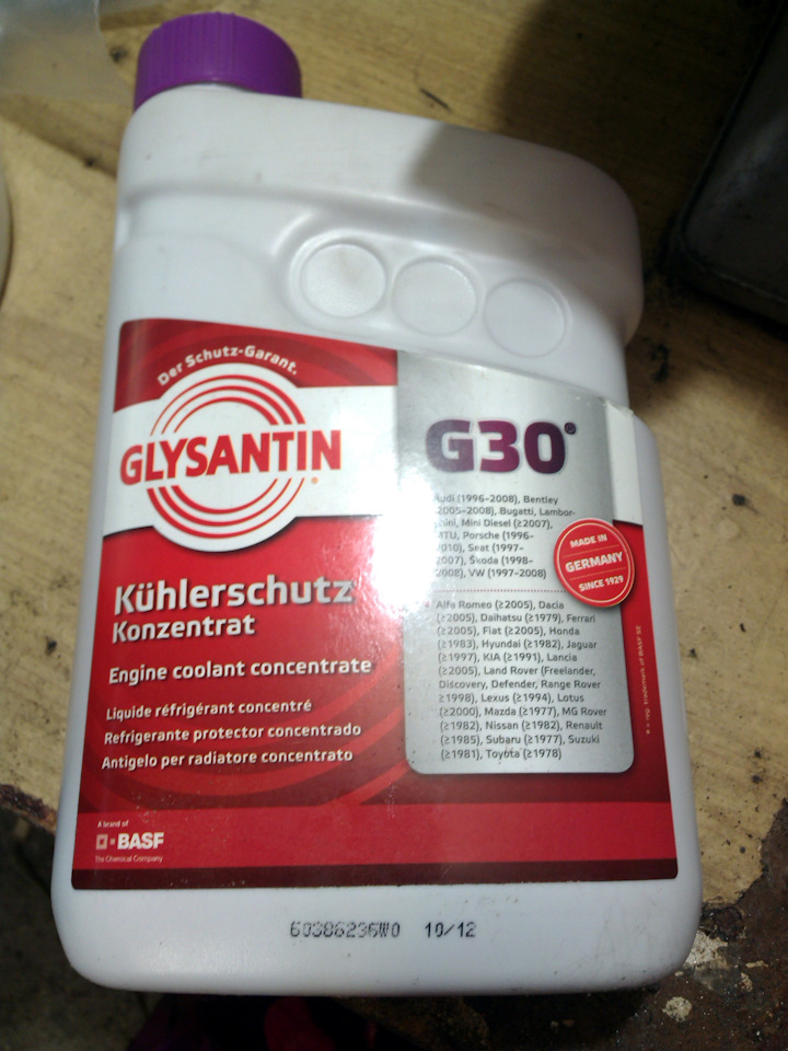

Сегодня полдня провозился — менял антифриз. Вначале залил очиститель системы охлаждения LIQUI MOLY (артикул 1994), погонял полчаса, погазовал до сработки вентиляторов, чтобы открылся большой контур — слил. Затем самый долгий процесс — заливал и сливал дистиллированную воду — раз шесть вроде, пока не пошла чистая. До пробки на блоке цилиндров не смог добраться ни сверху, ни снизу, может там нужен какой хитрый ключ, но у меня такого нет. Возможно, что если бы сливал с блока — промывка сократилась бы как минимум вдвое. После каждой заливки прогазовывал до сработки вентиляторов — это важно, иначе промывается только радиатор, а это всего литров 3-5 из 8,5 объёма системы. После чего влил три литра концентрата Glysantin G30 от фирмы BASF (артикул 0401443910589), который является основным поставщиком присадок для большинства антифризов, кроме этого есть рекомендация для систем охлаждения Toyota, у других производителей такого не встречал. После всех процедур долил до уровня деионизированную воду destilliertes Wasser (entionisiert) от фирмы RAVENOL (артикул 4014835300514). Думаю, что пару-тройку дней ещё буду отслеживать уровень и доливать.

BASF был с датой производства 10\12 ?
Хз, буду в гараже — посмотрю, там одна канистра осталась.
Отлично. С прошлого года почему-то у всех банки с этой датой. Что наводит на разные сомнения.
Сомнения в сроках годности? Зря, если банка запечатана, контакта в воздухом нет, то может долго храниться. А срок хранения 5 лет, так же как и на маслах — требования законодательства РФ, не больше)
12 год выпуска, на дворе 16, в системе будет еще +3 года
Я бы считал с момента заливки (вскрытия банки)
в общем жду дату с банки.
Забавно, у всех банки с такой датой.
Видимо в Россию была поставка одной партии.
уж больно большая партия датированная октябрем 12 года, ОЧЕНЬ большая
Думаешь, что подделка? )
сложно сказать, неужели вышла на столько огромная партия, либо на столько мало людей купило этот фриз
Возможно, что и то и другое, но это точно не подделка — проверено в экстремальных условиях, мотор не греется.
сейчас данный фриз разливают у нас, потому продается все тот же 12 года, октябрьской партии.
срок заявлен 5 лет, а хотелось бы свежее.
Тогда жди до ноября )
