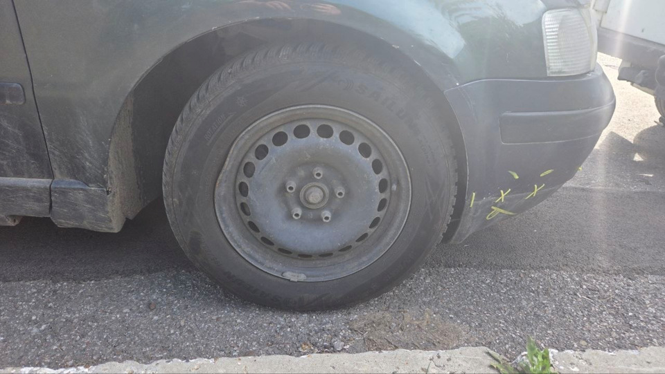

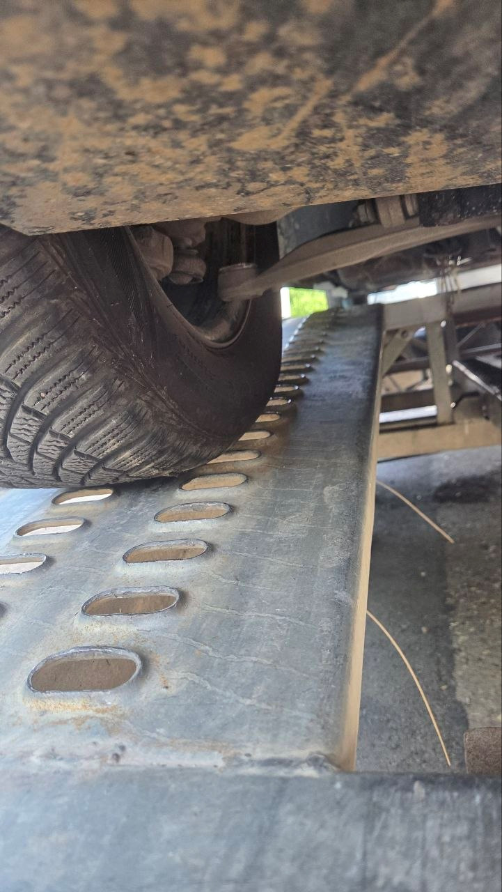

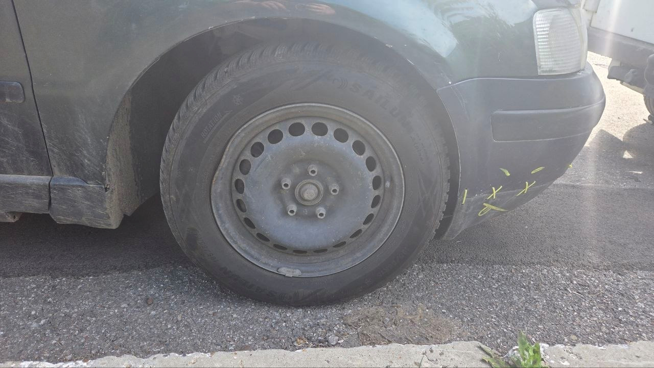

было дело что-то при торможении начало издавать странный стук. при каждом торможении и иногда при ускорении был слышен удар. заехал на эстакаду — ничего не увидел. пальцами там пошурудил — все норм. монтировкой потыкал — всё гут. ну да и хрен с ним.
поеду в сервис, когда отвалится.

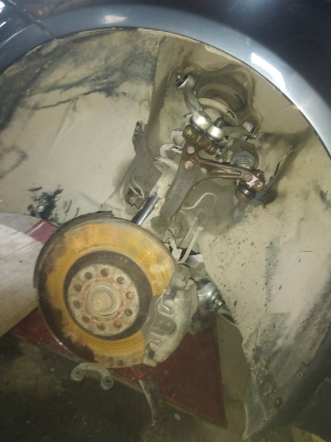

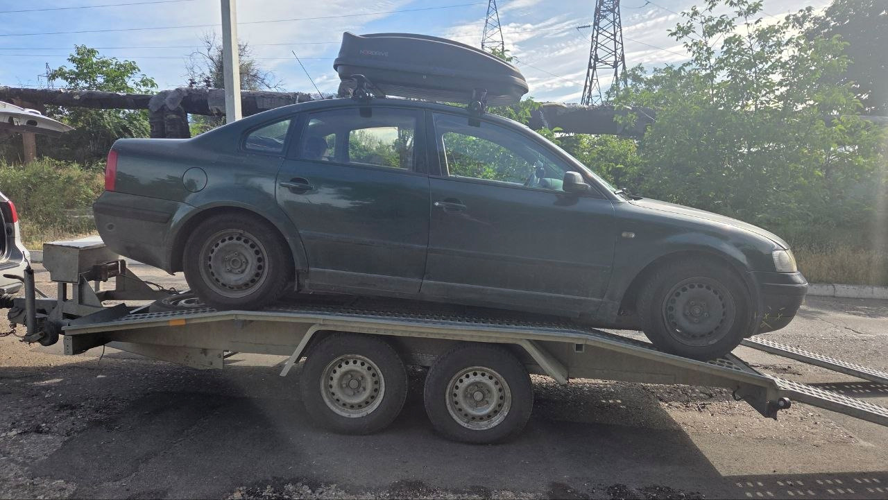

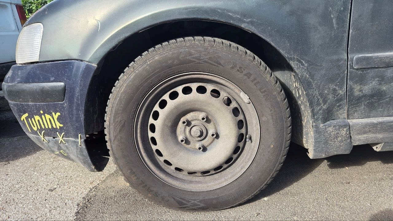

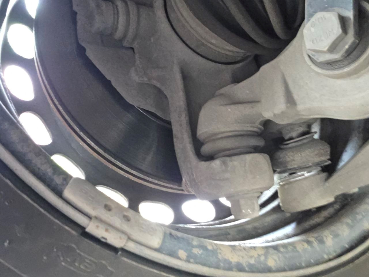

приехал домой — все же что-то отвалилось. при торможении машина приподнимается, когда ставишь на стояночный тормоз и отпускаешь педали — опускается. вышел на улицу дабы посмотреть что да как, увидел что колесо ушло вперед (неожиданно, но ожидаемо). подъехал кореш, глянул, сказал сам никуда не ехай, только эвакуатор. ну собственно так и решил сделать.
замена рычагов с одной стороны встала 150$
прежние рычаги отъездили 33000 км (два с половиной года). думаю это мало, но в целом я хз, может и норма, но уже как есть.
что примечательно, машина "сломалась" там же, где и предыдущая, с одной существенной разницей, что в этот раз за несколько дней до явного излома я попал в "ой какую большую" яму, что я аж зубами щелкнул, когда попал в нее… еще нужно поехать и диски выровнять после этой ямки, но это совсем другая история

Первым помирает как раз бумеранг и симптомы, что при торможении идёт стук и биение в руль как будто тормозной диск повело. Проверяется он не пальцем и не монтажной, а заезжаем на яму снимаем с скорости и ручника кладём брусочек спереди колеса и толкаем в раскачку на брусок, потом брусок сзади колеса 1 человек в ямке держит рукой за рычаг другой человек толкает, если рукой чувствуется щелчки хана пальцу рычага
Сам только недавно менял www.drive2.ru/l/735873446730275345/
понял, спасибо :) в следующий раз увижу (почувствую) такое, буду хоть знать как диагностировать
Не за что, сам столкнулся 1 раз. Чуть диски не начал протачивать ))
