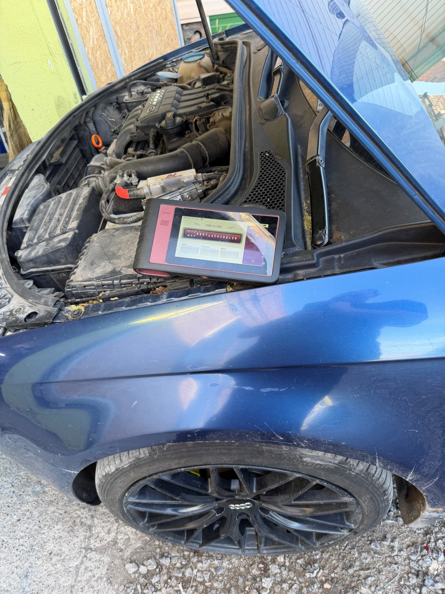

Сажусь, запускаю мотор, перекатываюсь от одного сервиса метров 500 до другого, где собирался проверить и дозаправить кондиционер!
И вот я понимаю, что тормоза всё ниже и ниже… Я разворачиваюсь и назад!
Они проверяют — нигде не течет!
Поднимаем машину, через диагностику смотрим ошибки, проверяем ABS, адаптируем ABS…
Прокачиваем еще раз тормоза через диагностику! Воздух продавили в заднее правое колесо!
После тестовой поездки всё же есть закусывание задних колес!
Подумали, что это тросы ручника перетянуты, так как держал машину на 3-4 щелчке!
Но при детальном рассмотрении выявили, что всё же есть проблема в правом заднем суппорте!
Перезаказали новые ремнаборы и суппорта на заднюю ось!
Завтра будут!
Вот там и посмотрим, что и как!
