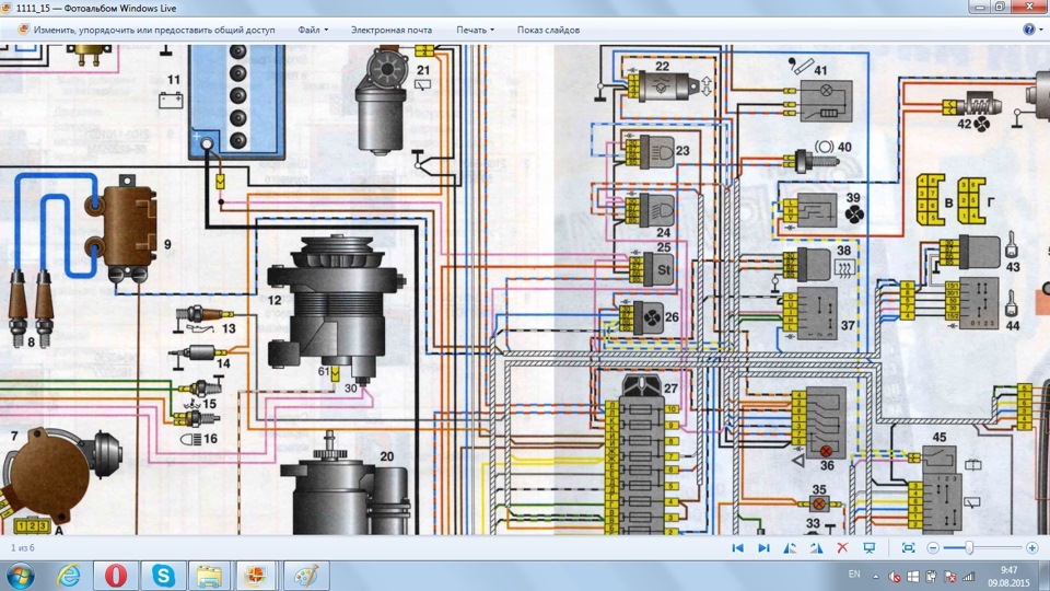

По работе: Протянута обратка от бака под капот из медной трубки ф6 мм, гнул по месту и крепил к скобам заводского топливопровода. Можно было этого и не делать, т.к. в итоге ЭБН был установлен под задней балкой. Можно было пустить обратку в бак сразу от насоса. Изначально планировалась установка бензонасоса под капотом, но почитав характеристики установки. не выше 40см уровня топлива в баке. передумал). Последний вариант наиболее прост !
Бензиновые шланги приобретены вместе с медной трубкой в магазине резинотехника.
Сделана врезка в люк топливозаборника для реализации обратки. Клапан обратки взят от ваз 2108-09.
Насос закрепил кровельным саморезом на задней кромке топливного бака хомутом (идет в комплекте с ЭБН).
Питание для насоса протянул между сидушек под ковром тоннеля. Контактные места залудил и после подключения к насосу в три подхода облил мовилью.
Питание насоса осуществляется через реле. Управление на реле взял с ключа зажигания (серый провод) под рулевой колонкой с имеющегося реле зажигания цепи первичной обмотки КЗ ( на электросхеме 87 контакт 43-го реле). "+" притянут с АКБ… в дальнейшем питающее управление пересажу на САУВЗ, который уже прислали).
Механический насос убрал, заглушив отверстия в пластиковом держателе насоса холодной сваркой.
Результат просто радует).

Причина была в том, что после длительной стоянки ( больше 2 х часов) бензин стекал в бак, и нужно было либо подкачивать в ручную, либо насиловать стартер). В бензонасосе поменял мембрану ( ремкомплект) протянул все хомуты — не помогло. Последней каплей было то что недавно заменённая мембрана прохудилась прям в неподходящий момент, благо старую не выкинул … Сейчас все отлично работает: повернул ключ. Насос погудел секунд 5-10… Накачал, и можно заводить. Для автозапуска именно это и нужно.

Мои проблемы тоже решены, машина заводится буквально с пол-оборота. Теперь можно и автозапуск поставить). Обратку для ЭБН ставят, что бы он не грелся — в одном из готовых решений видел последовательно насосу зацепленную лампочку на 21w, лампочка загорается, когда насос качает вхолостую — значит что в это время индукционное сопротивление насоса падает и вся теплота выделяется на лампочке ( по закону Джоуля-Ленца), а так как в это время бензин через насос не циркулирует, то охлаждаться ему нечем. Как — то так.
P.s. в варианте с лампочкой — обратки не было, в моём варианте при избыточном давлении — включается клапан обратки и бензин все же циркулирует, но уже через неё.

Шланг то на 6, соответственно и тройник такой же. Я имел ввиду не уменьшал ли сечение в тройнике в ответвлении на обратку? Обычно в карбюраторах отверстие на обратку 0,7-1,0 мм. Не будет ли бензин порожняком в бак уходить?
Напор обратки регулируется клапаном, а после него хоть ведро подставляй -пусть туда стекает))
Клапаном? А при каком давлении он начинает стравливать?
Неизвестно. Насос качает 0.15-0.2 Атм. Проверил изначально — карбюратор не переливает уровень в норме. Клапан ВАЗовский и карбюратор тот же). На это и был расчёт.
