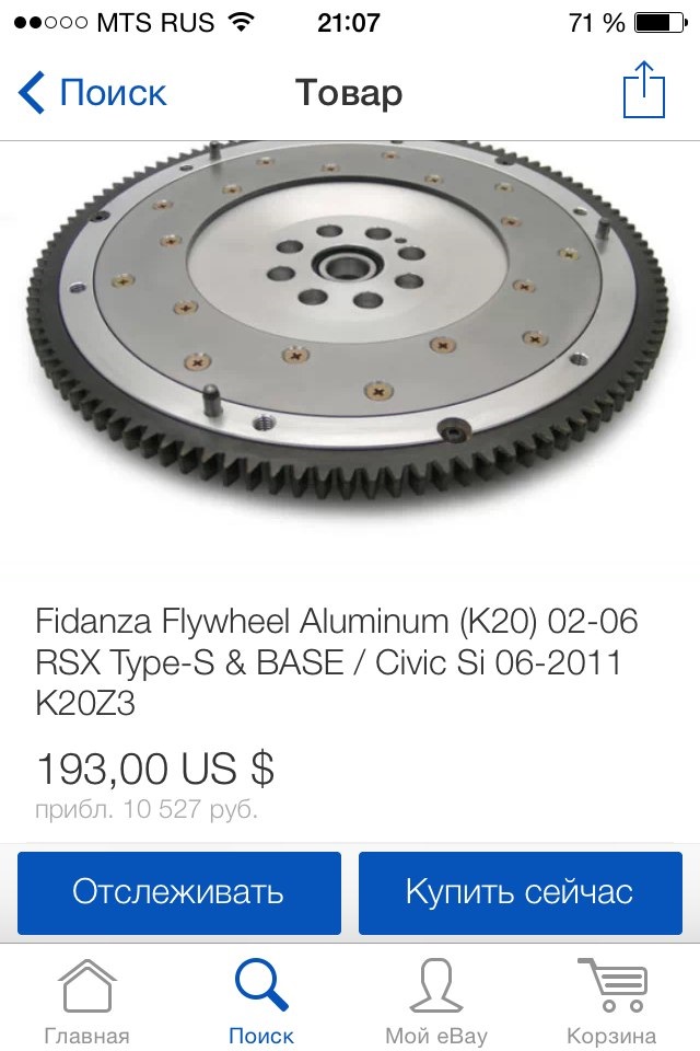

Ну что могу сказать господа, описанные мною ранее изменения привели к тому что по ощущениям мотор легче раскручивается, момент инерции явно стал меньше — в горку тронуться надо немного больше газу, стронуться без газу тоже сложнее, по сцеплению, педаль стала туже но не критично, вполне комфортно, мне нравиться больше, как понял увеличенные демпфера сглаживают момент соприкосновения лучше, схватывает теперь очень ясно и понятно, мощно, но при этом мягко достаточно, без ударов каких-либо, не могу сказать что автомобилем стало сложнее управлять, я бы сказал намного приятнее, большая отзывчивость радует очень сильно на таком автомобиле, а возникшие сложности это мелочи, приложил скрин объявления на маховик, если кто то решиться знайте, на родную корзину и диск по сверлению не подойдет только на те автомобили которые указаны в объявлении, корзину и диск я поставил Exedy, номера диск HCD823, корзина HCC540, также скрин разгона 0-100, раньше стабильно 10,4-10,5 было, спасибо за внимание.
