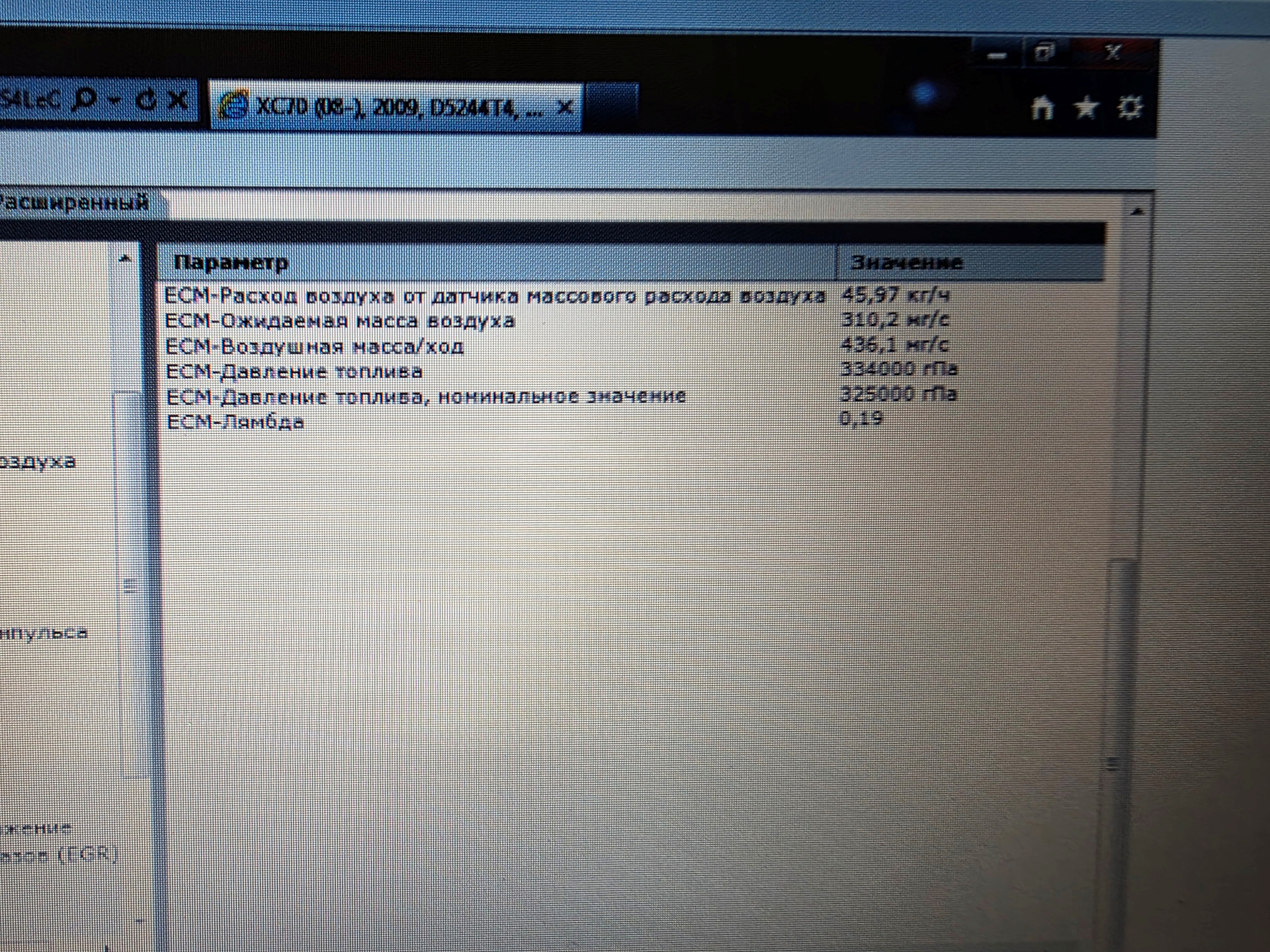

Сегодня проехал 15 минут и началось… припарковался, почитал ошибки. Ошибка по дмрв (номер не сохранил перед сбросом). Ограничения мощности и чека не было. Кое как доехал до дома включив график. ДМРВ отваливался регулярно.
По итогу думая на разъем — не подтвердилось. Отломился на отводе осн.косы провод питания дмрв. Пропаял временно.

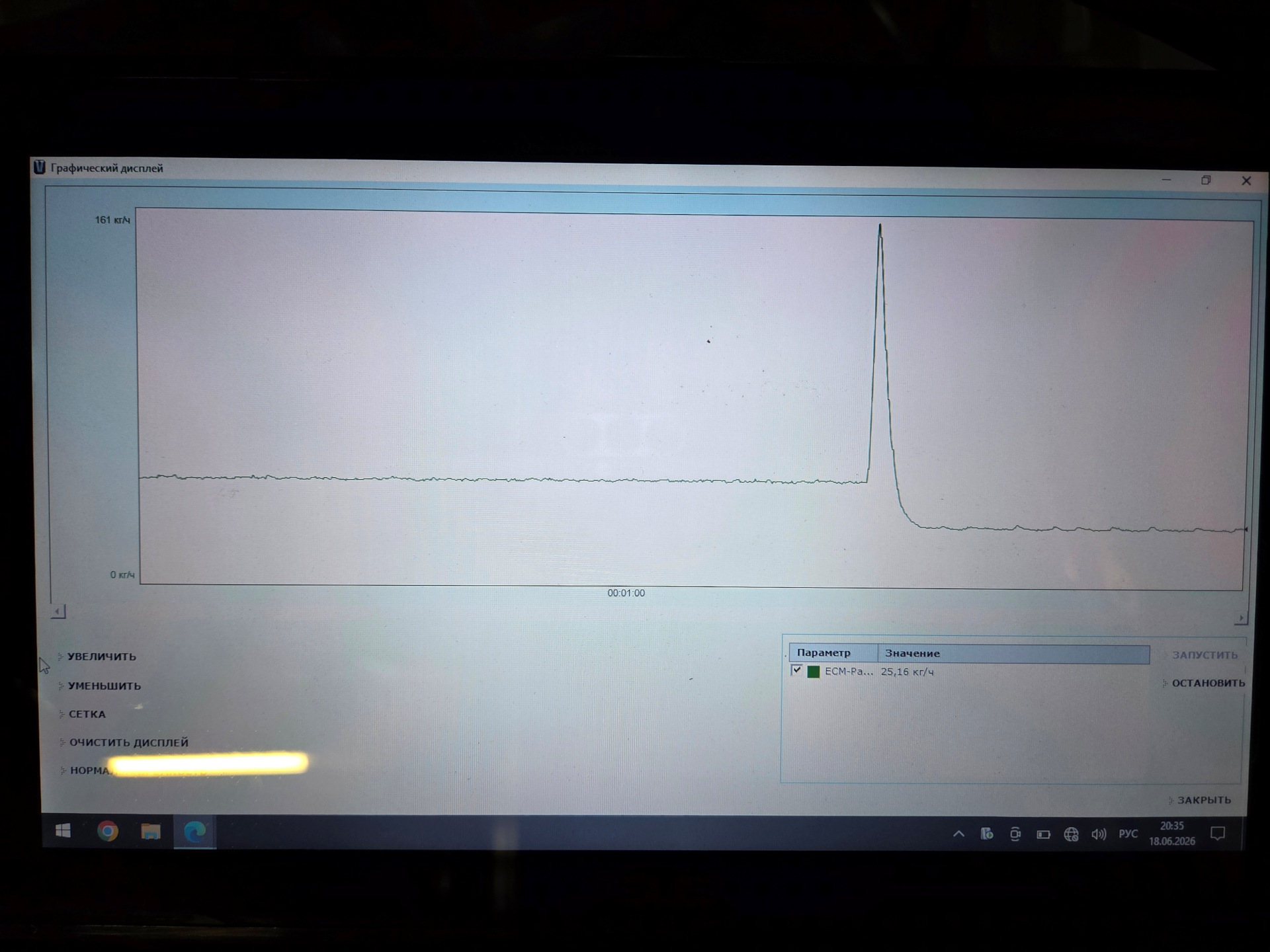

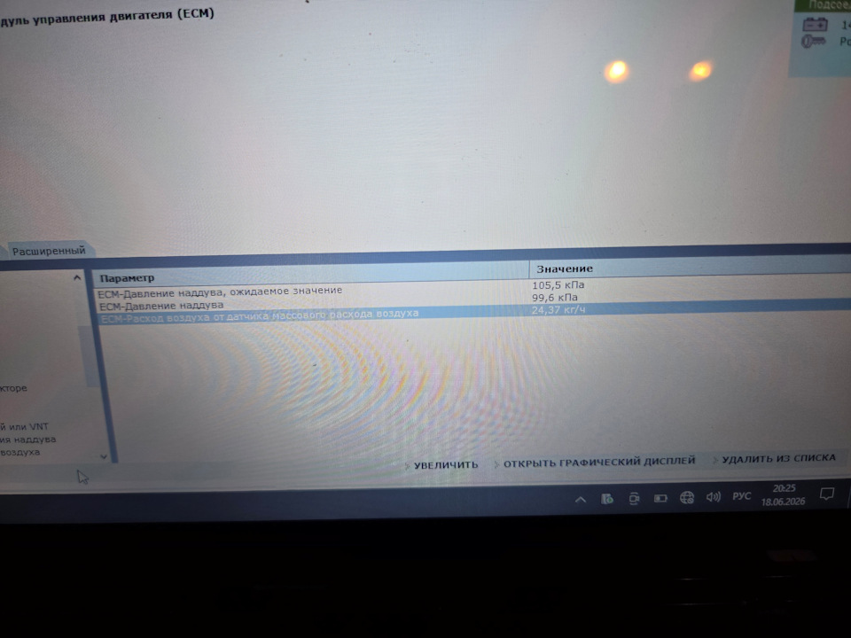

НО! Листал виду не нашел эталонных значений дмрв, но по поиску 50 кг/час примерно. Проводку восстановил. Завел. Проехался. 24 кг/час в дороге.
Завести/надавить на газ 24кг/час. Спустя 2 минуты работы на хх 44-47 кг/час. Звук двигателя при этом сразу меняется.
ЕГР так работает? Это норма?

Мне вроде попадались эталонные значения. Они в общем списке с остальными.
Так же дырка. в парубке давала ошибку по дмрв.
Начал с ревизии проводки. Затем подкинули расходомер с исправной машины. Погазовал и по звуку стало понятно, Утечка.
В голове постоянно была мысль, дмрв выходит из строя крайне — крайне редко.
Недавно у себя смотрел показания
Патрубки надо смотреть надувные оч похоже на то что кто-то из них лопнулили слетел
Утечка ошибку дает. Было.
