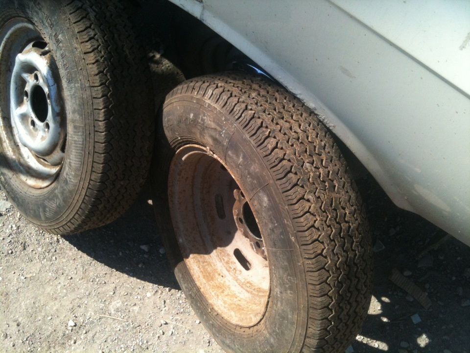

Подскажите почему задние колёса трутся об кузов

колеса трут из за того что из всех Москвичей 3 поколения у 408 самый узкий мост, и за этого другую резину туда поставить тяжело там только М-145 себя хорошо чувствует. У меня например задний мост стоит от 2140 так у меня зазор между аркой и шиной 3 пальца.
теперь понятно всё
а от 412 какой он по шире?
или от 2140 шире всех?
412 и 2140 по ширине одинаковы
