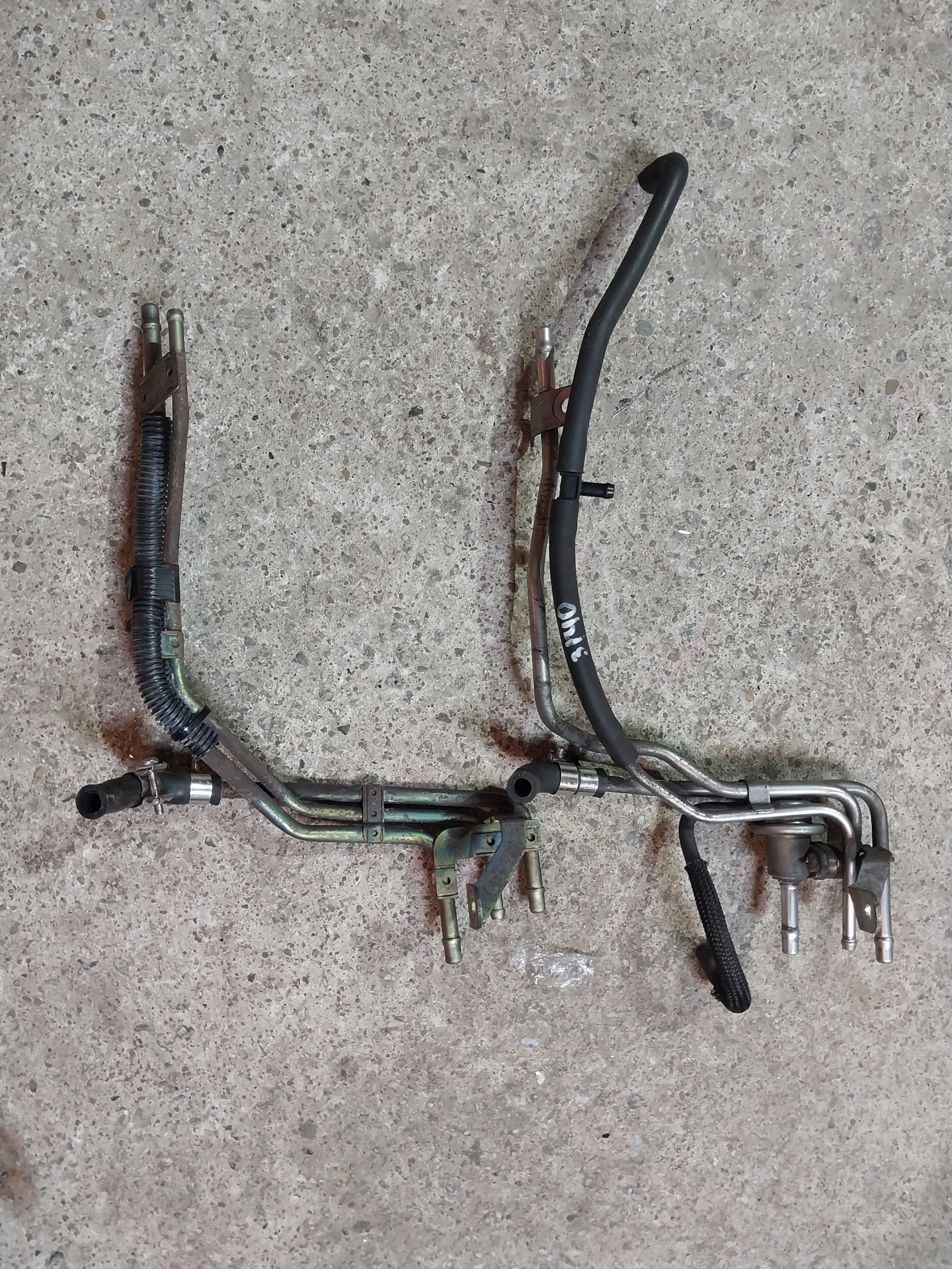

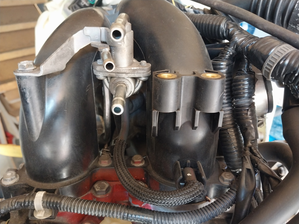

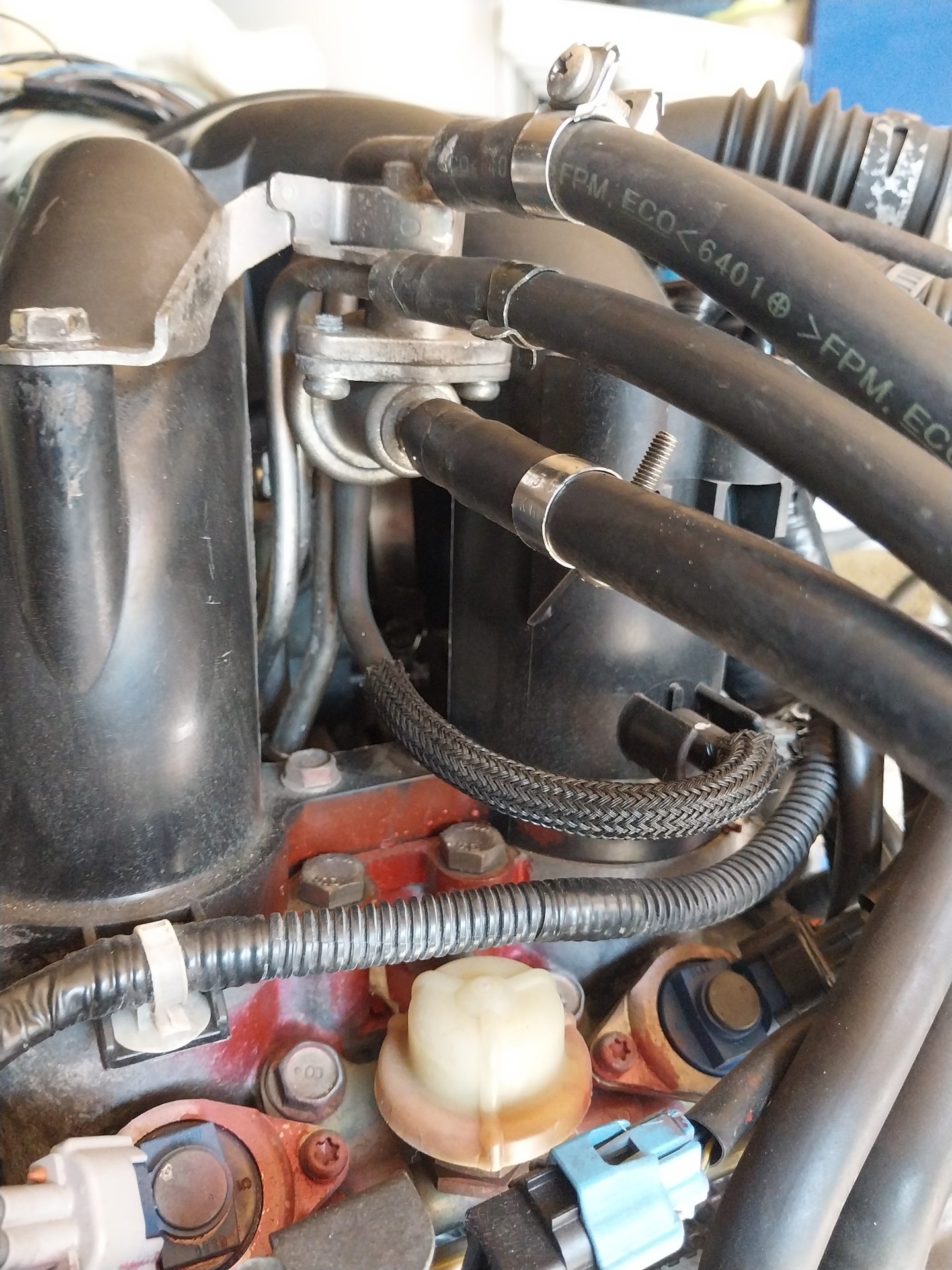

Всем привет. В момент выхода бортжурнала "Доработка топливной системы" я заказал с Авито топливный регулятор от Legacy BL5 с мотора EJ20X за 2500. Когда товар уже был в пути, у меня закрались сомнения, что я заказал не то. Зашёл в профиль на Авито и понял, что купил не то, что хотел. Начал разбираться, в чём отличие рестайла и дорестайла. На рестайле топливный регулятор стоит на моторе, а на дорестайле — на кузове. Раз заказ уже сделан, решил заказать регулятор от рестайла, его цена всего 1500. Когда он пришёл, я сразу решил установить его на место. Всё подошло без всяких проблем. Единственное, нужно поменять шланг, идущий на клапан продувки абсорбера, так как на рестайле стоит тройник в разрезе шланга. Таким образом, на своей ошибке я сэкономил 3000–4000 рублей.

А есть номер того "неправильного" регулятора с дореста?
Здравствуйте Регулятор топливный Subaru Legacy 22670AA410. Это сам регулятор. А полностью у меня нет номера.
FriendlyDude
baza.drom.ru/novosibirsk/…-bp-bl-227-122130825.html
FriendlyDude
Полностью с форсунками и регулятором как у меня.
Это рестайлинг, а нужен дорест.
Нашел 16622AA001, вроде он
