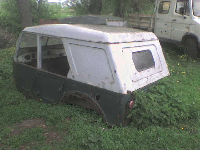

Всем здравствуйте. Продолжаю кузовные работы с моим ГАЗ 69. В прошлой части остановился на том, что вернул открывание лобового стекла. Между делом зачистил весь каркас, а супруга обработала его суриком
я же в это время счищал ржавчину и краску с листов в местах прилегания
после чего они также были обработаны суриком.
Затем на подсохший сурик наношу шовный герметик, который приобретал для обработки днища на Марке, но он не пригодился. Герметик брал банку фирмы Holex под кисть. Хорошим слоем наносил на каркас и сначала приклепывал боковые листы, затем верхние
Вот так все вышло. Кстати в прошлой части я написал, что на крыше было порядка 200-300 клепок, так вот это неправда. Только на крышу у меня ушло 8 пакетиков клепок по 50 шт каждый и даже этого не хватило. Пользовался самым обычным клепальником за 500р, который на удивление выдержал и не развалился. Но боюсь представить как эту крышу клепали до меня, т.к явно клепки плющили молотками в два человека, у меня на эту работу ушел целый вечер.
