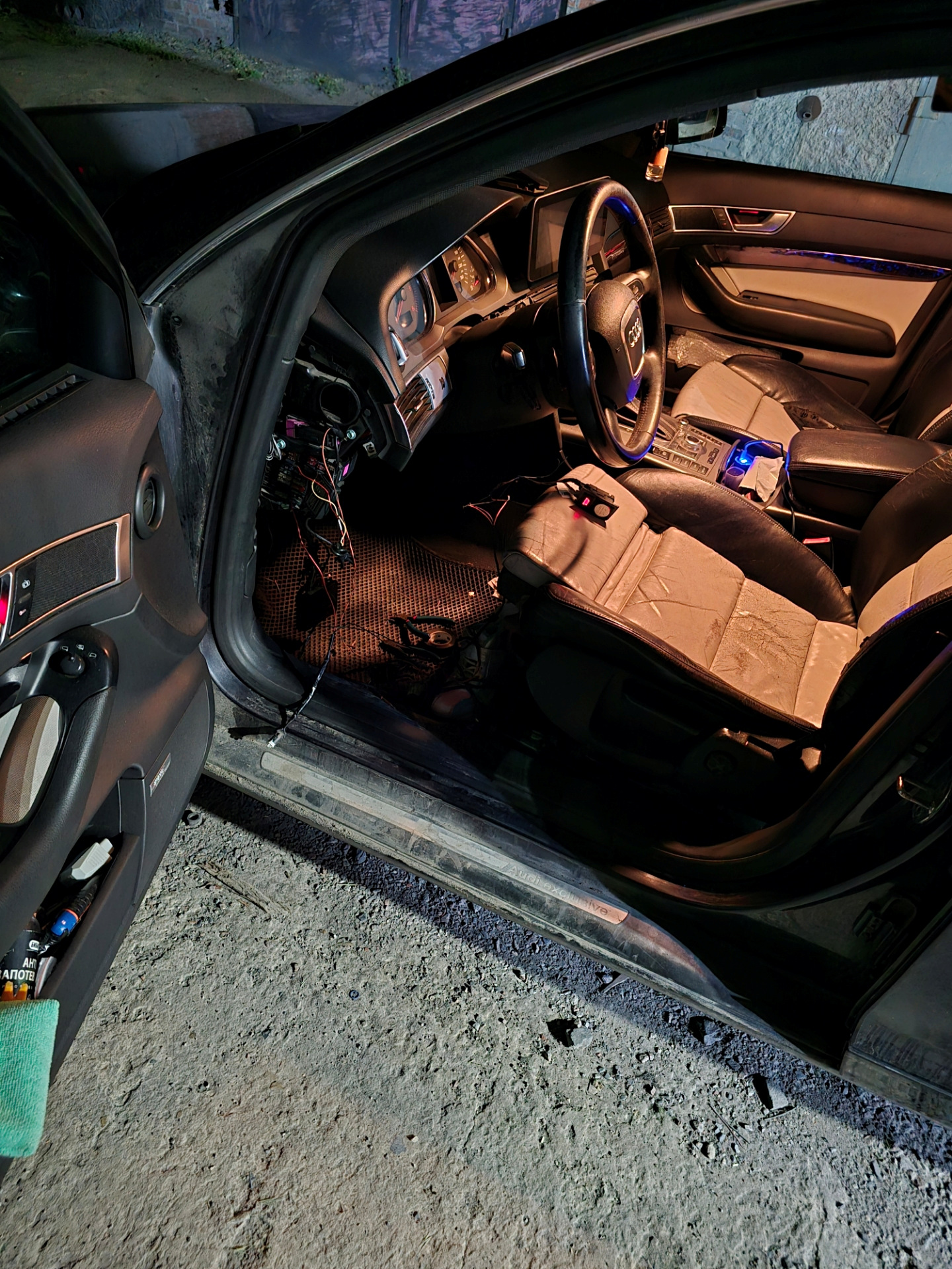

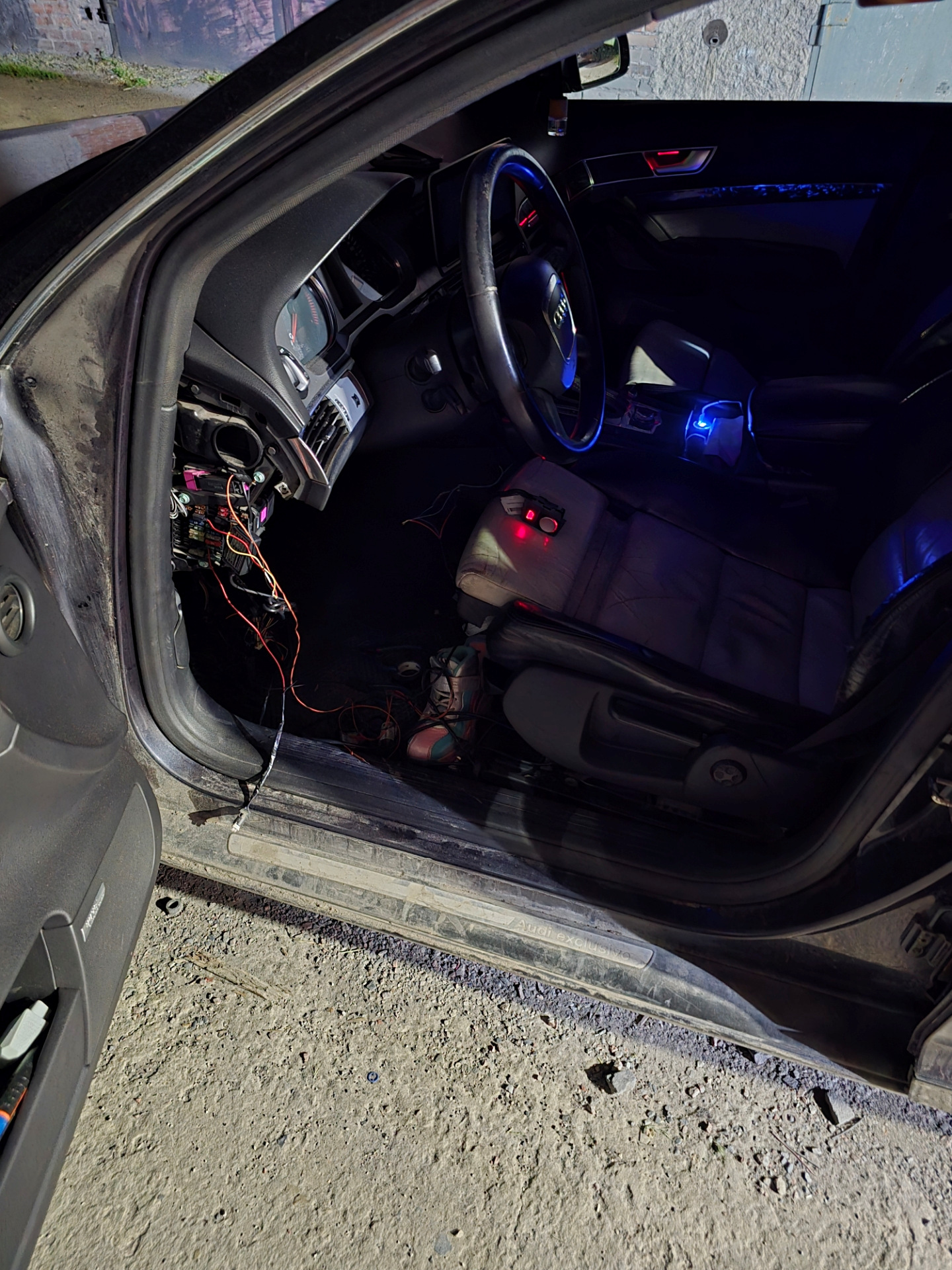

Около месяца назад реализовали с моим хорошим знакомым электриком и установщиком сигнализаций Александром, систему запуска авто с кнопки, через сигнализацию Starline s96. Саму сигнализацию он же установил мне еще полтора года назад, не без подводных камней с перепайкой замка, но все закончилось благополучно. Ставили, чтоб не мучать лишний раз и до того чувствительный электронный замок.

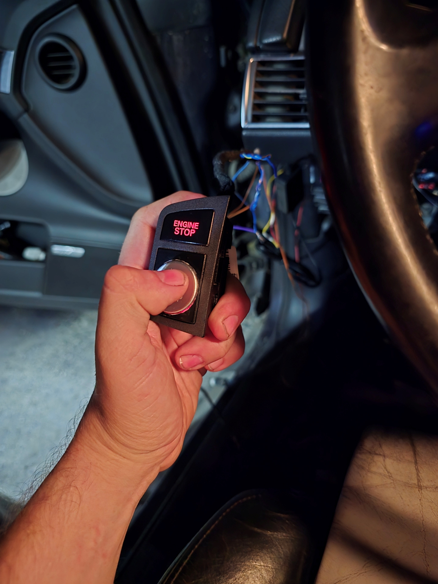

Систему подключили по гибкой логике сигнализации с использованием штатной кнопки, которая в скором будущем будет установлена на свое законное место. Кнопку для тестирования я купил самую дешевую с разборки и дремелем для эстетичности, врезал круглую накладку. 😁
Александр потратил на написание логики очень много времени, провел большую работу и по итогу система теперь работает идеально. Не конфликтует с автозапуском, не выдает ошибок и работает практически как штат. Для того чтоб завести, метка должна быть в зоне видимости, должна быть выжата педаль тормоза. Выставили отсрочку запуска в 6 секунд, чтоб хватило времени для свечей накала с холодное время года.

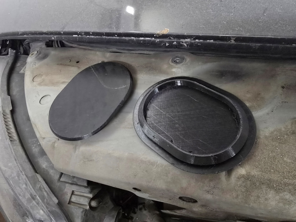

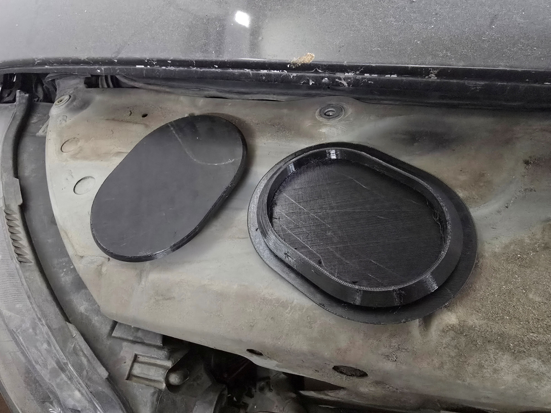

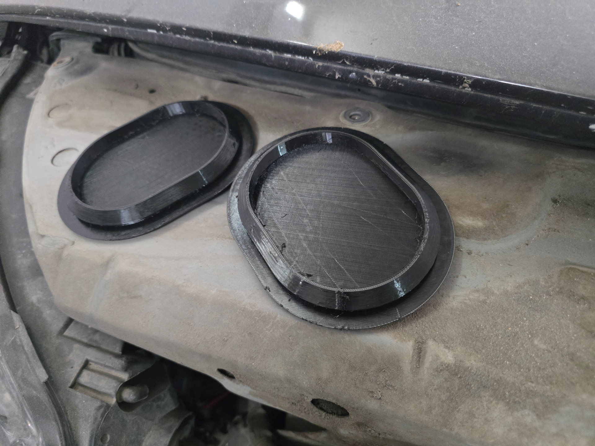

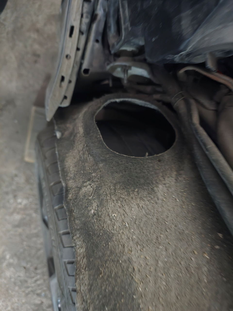

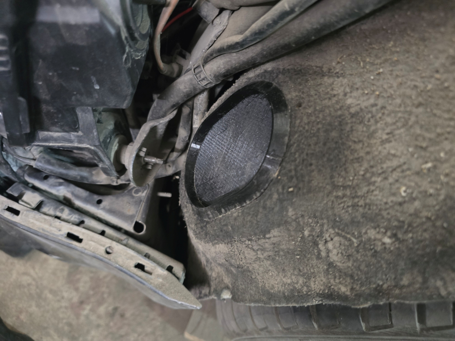

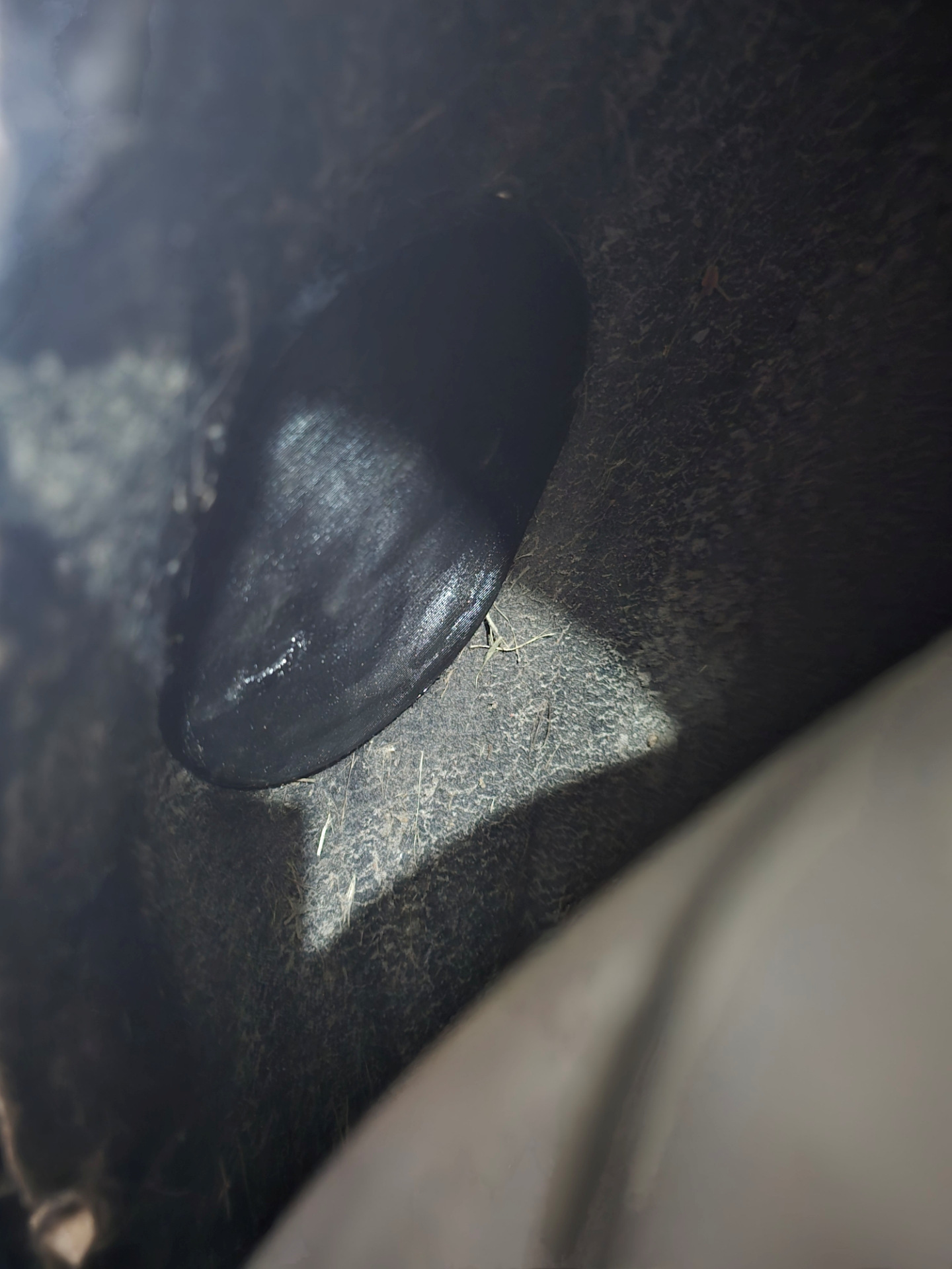

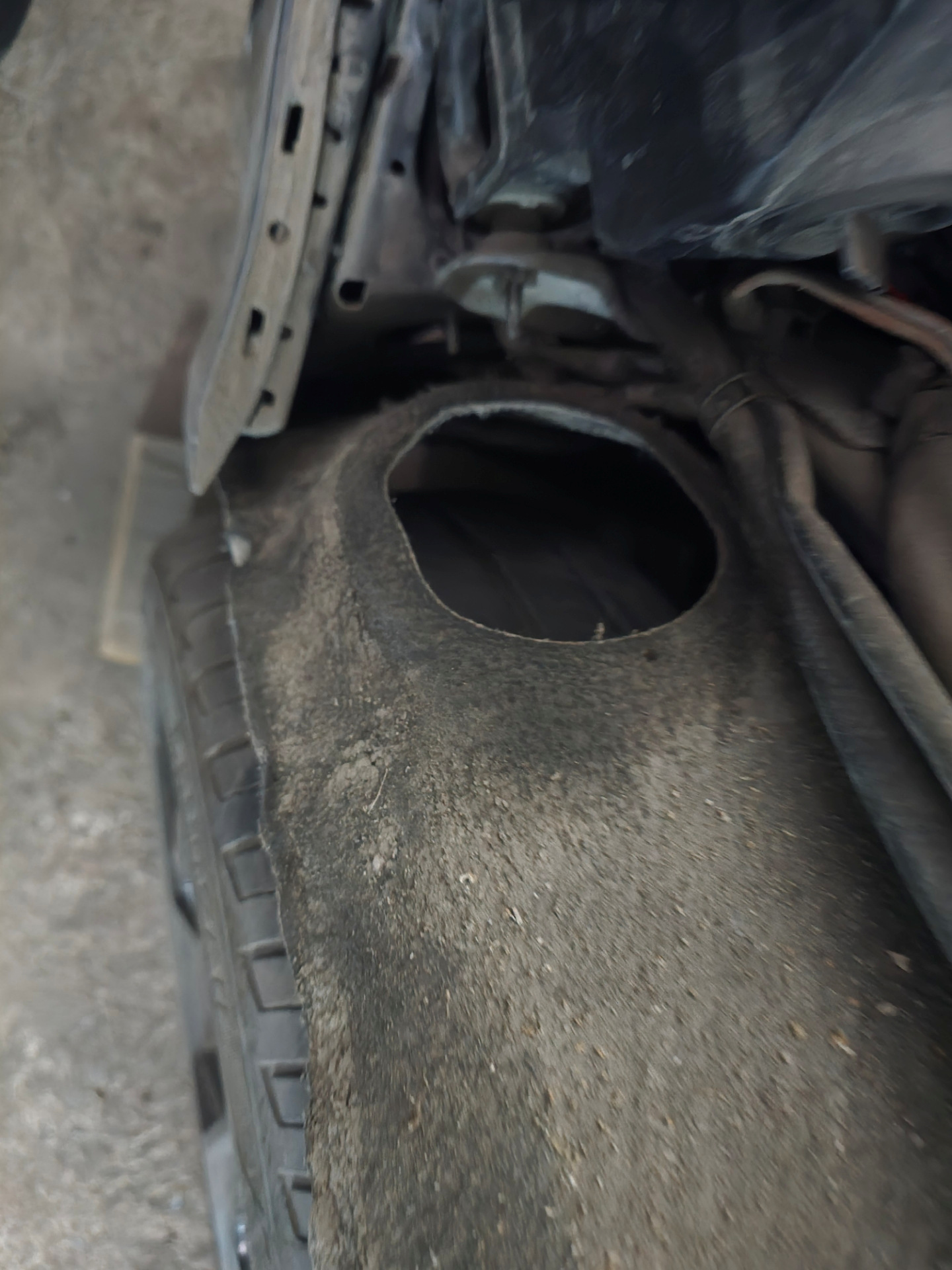

Так же, чтоб не ждать крышечки на локера передних крыльев, я распечатал их сам. Для этого использовал TPU пластик, он отлично подходит для этих дел. Достаточно мягкий, гибкий и идеально садится.

Привет. А кнопочку по чём брал на разборке?
300р продырявленую
А как это «продврявленная»?
С дыркой в кнопке старт
Понял. Хочу такую кнопочку себе, она поприятнее смотрится, но цены конь на них)
Так это дорест кнопка. Я дремелем выточил паз под круглую алюминиевую и вклеил ее )))
Ааа, вон оно что) Ну если даже заколхозить, нужно где-то алюминиевую кнопку взять!
120р на али
Уф, вот Вы заморочились) 👍
Гибкая логика — тема. Главное уметь пользоваться

Ого, подкрылки с крышками как то не встречал
Там регулировка фар, для этого крышки и предусмотрены )

Блин, я всё не разберусь с этой гибкой логикой, тоже 96я стоит.
Функционал с ней открывается практически не ограниченный.
В этой логике заблудиться можно, там безграничные настройки на самом деле))
Эх, а я заказывал эту заглушку )) знал бы, что можешь распечатать …))
Я тоже заказать хотел, а потом подумал, и решил что проще поставить на распечатку. Делов на 6 часов неспешной работы принтера. 😁

Так там в базе две кнопки стоят, справа от водителя возле КПП, вверху стоп, внизу старт. Нажал на тормоз, затем кнопка и все поехали… Или это от комплектации зависит?
Комплектации. Не у всех есть эта система.
Привыкаешь, что есть все и думаешь, что это норма! Помню, удивило, что с кнопки заводились меганы, все! Хотя с ключа привычнее, порой Ауди тоже с ключа запускаю, просто какой-то шарм в этом. И в тоже время, понравился ключ-метка на мерсе. Он без привычного металлического жала, но все-таки ключ.
В Пассат В6, В7, СС ключ без жала. Его утапливаешь и двигатель запускается.
Система @старт- стоп это немного иное ;), двигатель глушится при остановке и запускается сам при нажатии на газ при троганье.
Тут же просто кнопка запуска и остановки двигателя, хоть и реализованная в «обход» завода :)
Не придирайся ))) Нам деревенским можно и оговориться )))
На самом деле идея не плохая, ибо сделать безключевой доступ сложнее
Я думал о штатном, но потом решил что и так устроит. На край можно реализовать и кейлесс так же через старлайн, она это тоже позволяет ))
В старлайн можно метку бесконтактную завести, чтобы дверь водительская открывалась с нее?
У меня и так метка и есть. ))) Можно еще просто в ручку двери сделать систему типа кейлеса
Реле с приводом на кнопку открытия ЦЗ?
Нет. Подобие датчика кейлесс
Т.е. от по средством сигнализации может выборочно двери открывать, где датчик стоит, а не только все сразу?
