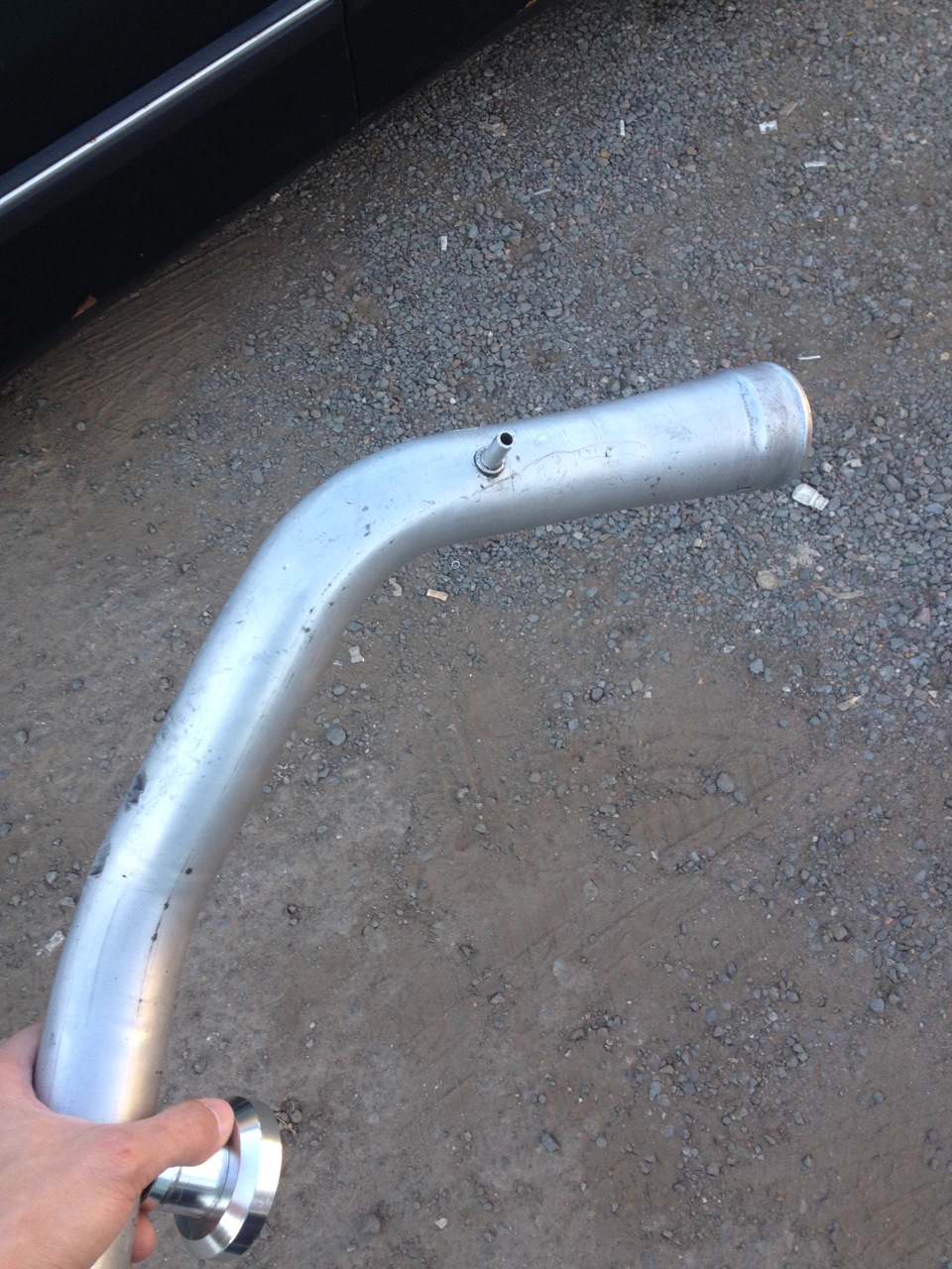

На этот раз подошел серьезно к этой теме. Не каких накуй шлангов как раньше www.drive2.ru/l/6486065/
Только автоген и только ЖООООСТЬ!))

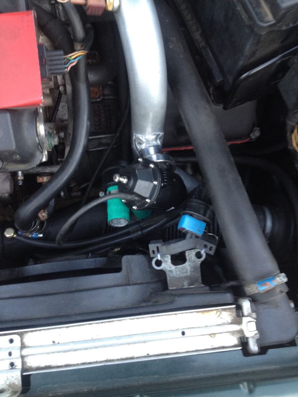

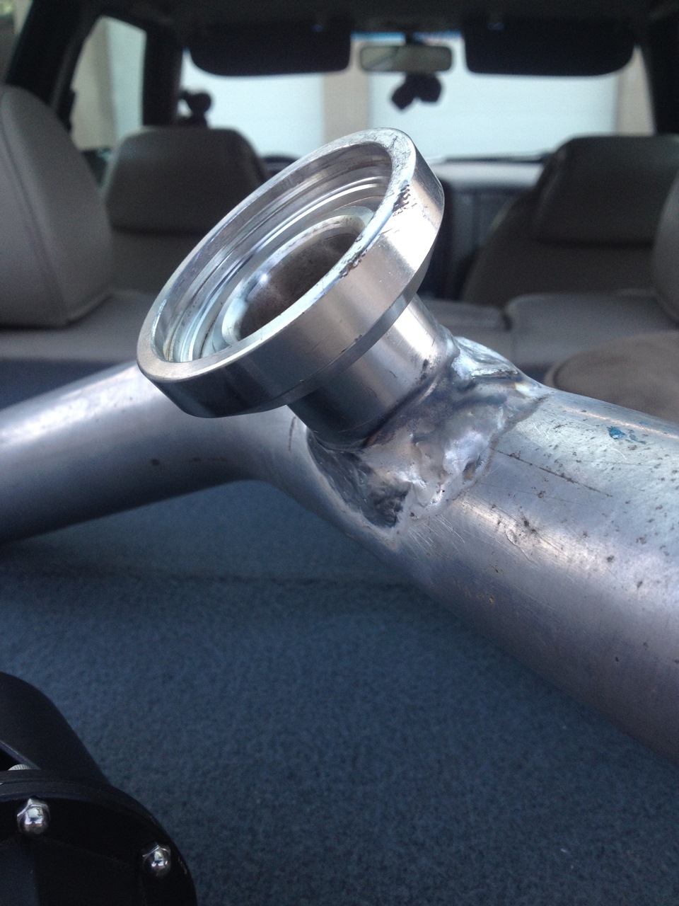

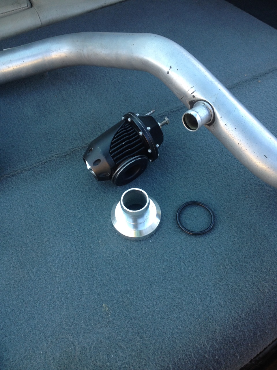

Заезжал на мойку помыть saab. Рядом с мойкой нашел контору которая занимается ремонтом и восстановлением дисков. Подошел поинтересовался по поводу автогена и цен на работу. За ве про все запросил работник 700 рублей. в принципе не дорого. В кучи хлама в багажнике отрыл blow off снял впускную трубу с машины и поспешил к мастеру. На все это дело ушло час работы! Далее не много фот.

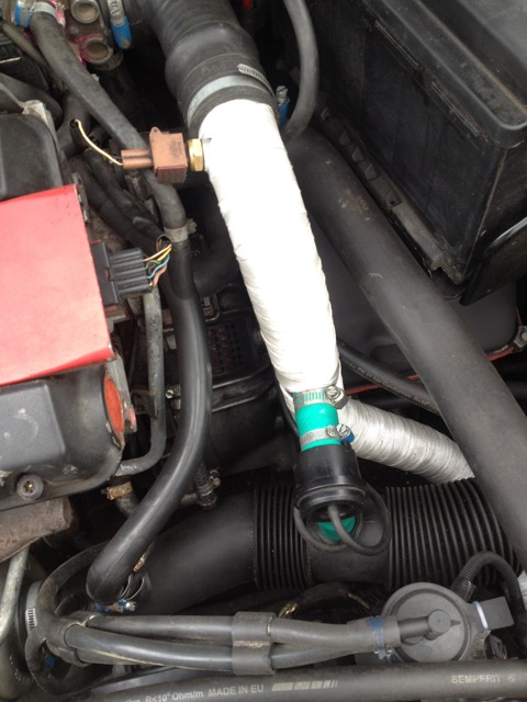

Вскоре снова обмотаю впускную трубу термолентой!
Ну вот и все! Всем успехов и хорошего настроения)

Я по датчику и настраивал свою пшикалку, у меня кетай будильник стоит вместо переключателя света, но не было стабильности, виню в этом китайскую пружину в блоу. Ибо даже пришлось родной регулировочный винт заменить длинным метизовским. надо будет опять поставить, поэкспериментировать аккуратно)
А как ты блоу настраивал? Такой же лежит, что-то не подружил я его с саабом. но по ощущениям, ехал он задорнее с ним, меньше было падение буста в пике.
методом тыка) расслабил болт полностью прокатился понял что надо подтянуть, остановился накрутил полтора оборота, стало лучше. В итоге я настроил так на нормальный буст. Пшикает громко да и динамика бешенная) а по хорошему подрубить датчик буста и уже по нему настраивать. У меня есть датчики но они временно не отключены.
