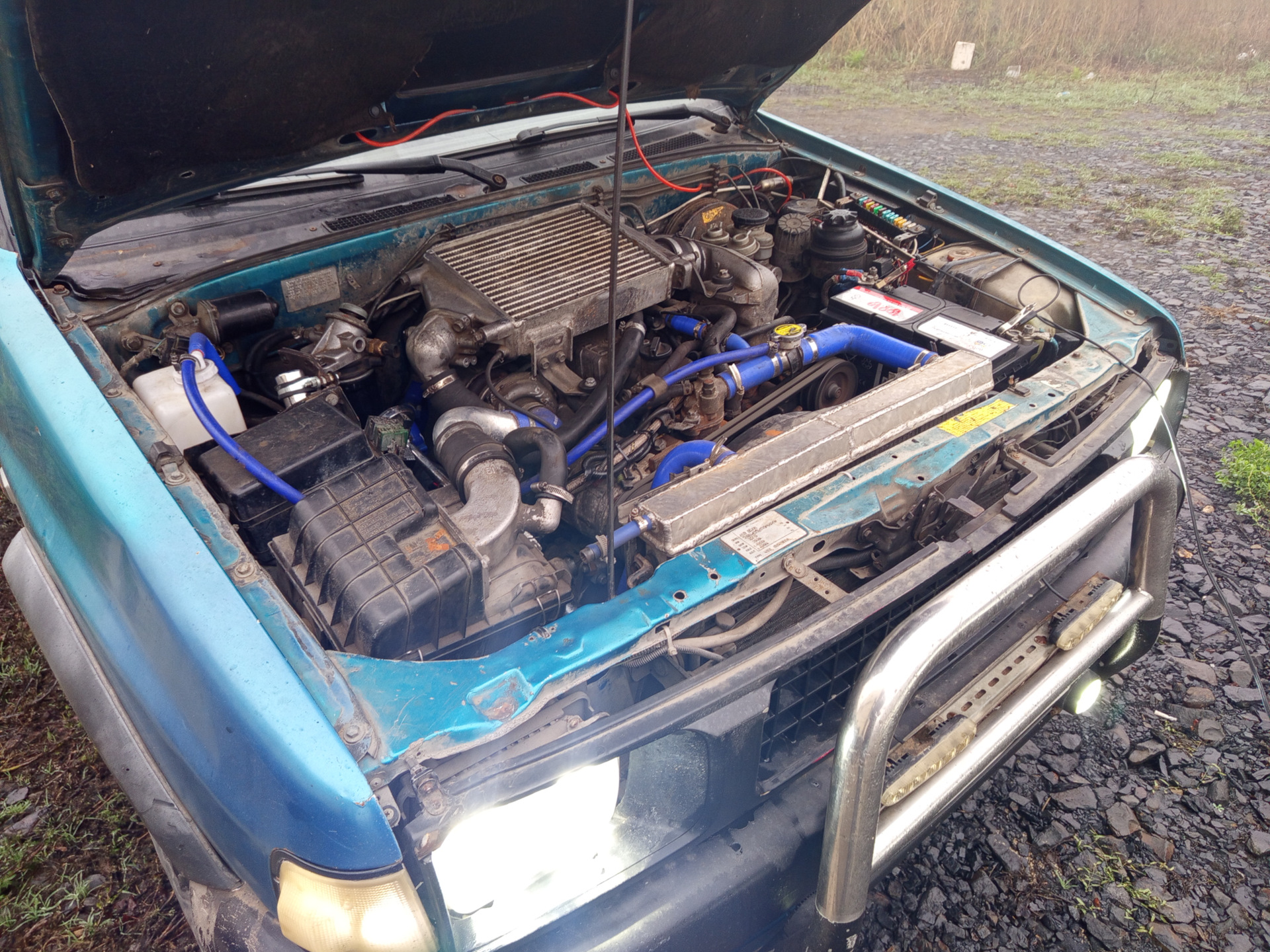

При установке 33 колес спереди они упёрлись в крепление бампера которое и немного подрезал, и пришлось подрезать крыло по самый лонжерон сзади из-за лифта кузова 12 см вроде ничего не цепляется ( при условии что машина без груза, с грузом будет видно). Также установить пыльники на сантехнические хомуты была плохая идея 😂 он цепляет за отбойник. Пришлось покупать инструмент для затяжки ленточных хомутов. Ещё хочу рассказать про ремкомплект тормозного суппорта frenkit. Крайне плохое качество пыльников направляющих . Машина проехала абсолютно 0 метров, поменял ремкомплект и машина просто стояла недели 3 во дворе. Как итог резиновый пыльник превратился в труху( прозрачный силиконовый пыльник от газели чувствует себя отлично😁)
Также как оказалось 402 мотор не очень хочет тянуть 33 колеса. Как будет время отгоню его к нормальному карбодеду ( вообще волшебник реаниматолог в области карбюраторов и гбо. Кто из северной Осетии могу дать контакты!). Скорее всего буду ставить двигатель от брдм 5.5 ( двигатель уже имеется) и очень хотелось бы КПП от патрола или фронтеры но это уже другое дело ( если у кого есть какие мысли на этот счёт, пишите в комментарии, буду рад любому совету!)
А в целом на пониженной машина идёт медленно но верно, но на хорошем бездорожье ещё не проверял .
P.s потек новый сальник задней полуоси пробег меньше 100км 😂 (уровень масла в редукторе не перелит !) может сальник бракованный, буду разбираться

Поищи нормальный мотор, я себе поставил мотор от Трупера, 4JG2TC, турбодизель объем 3.1, около 120 лошадок и под 300 н/м момента, мотор бомба, тяга паровозная, в любой мороз запускается с пол тыка, и расход около 10 литров
