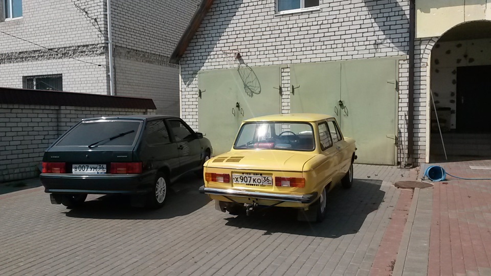

Утром с отцом поехали в гараж за жужиком.Заниматься им в гараже, где он стоял, ужасно неудобно, поэтому было принято решение перегнать его домой.Он без проблем завелся с полоборота, и мы поехали.

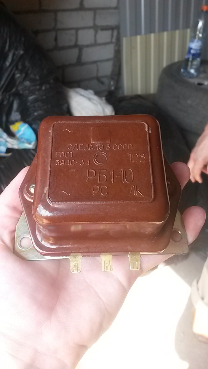

По приезду домой я увидел подтеки на передних колесах(скорее всего это тормозная жидкость где-то сочится, хотя бачок с жидкостью полон).Тормозит жужик с небольшим усилием, а если сильно вдавить педаль тормоза, то морду начинает качать влево-вправо(из-за чего это? Может быть прокачка тормозов поможет?) Также меня беспокоит постоянно горящая лампочка аккумулятора.Сразу понятно, что нужно снимать реле и посмотреть на контакты.
А контакт там не разжимается и поэтому, как я понял генератор не заряжает аккумулятор

2)Посмотреть почему не отходит контакт в реле или купить новое

у меня зарядку тоже не давало… оказалось что внутри этой коробочки пружинка просто не размыкала… немного растянул ее и все работает)
я кстати сначала тоже на нее думал)).завтра растяну её.надеюсь поможет
если под нее фольгу подложить то будет заряжать, но не сможешь завести… или наоборот
