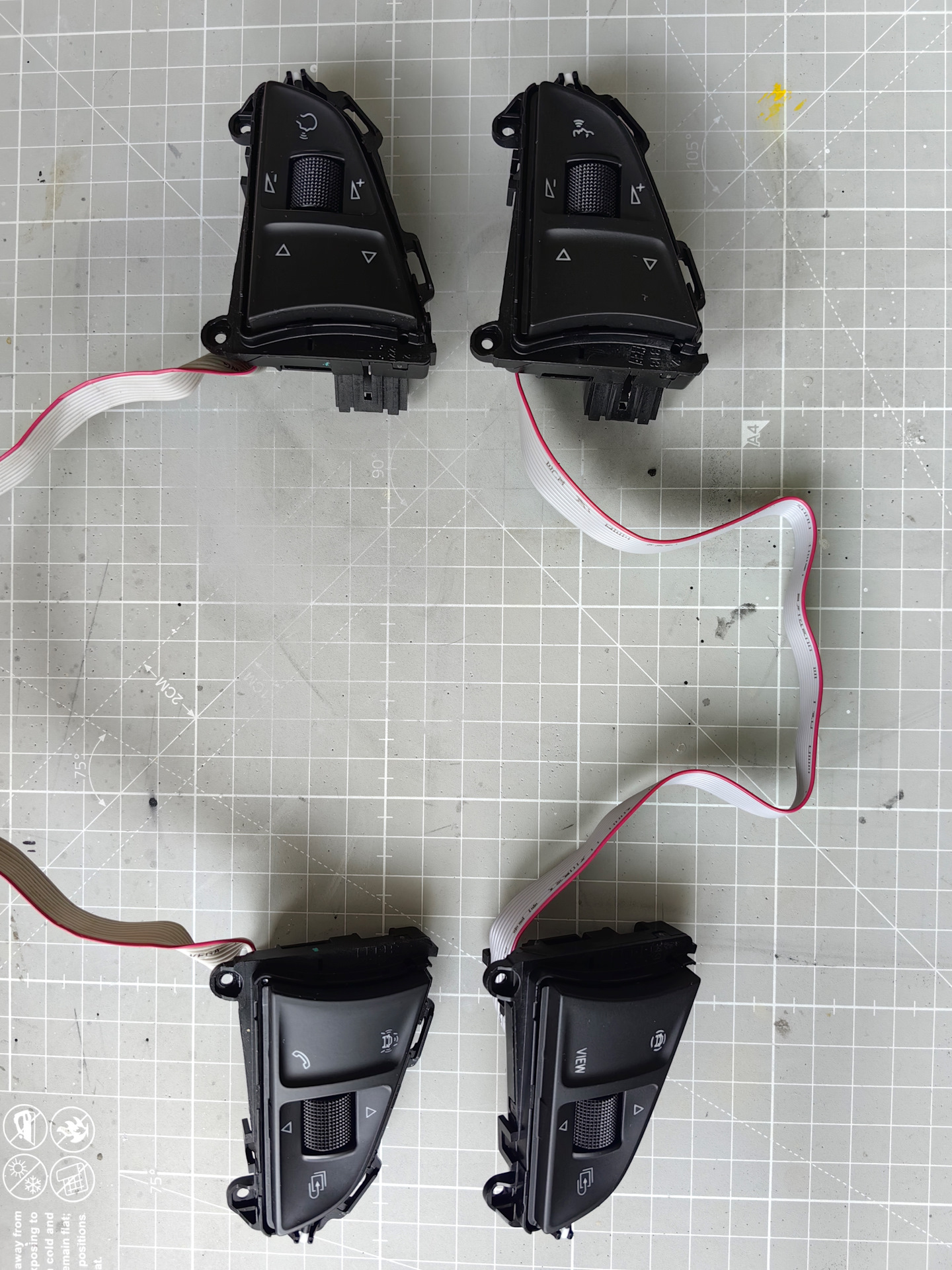

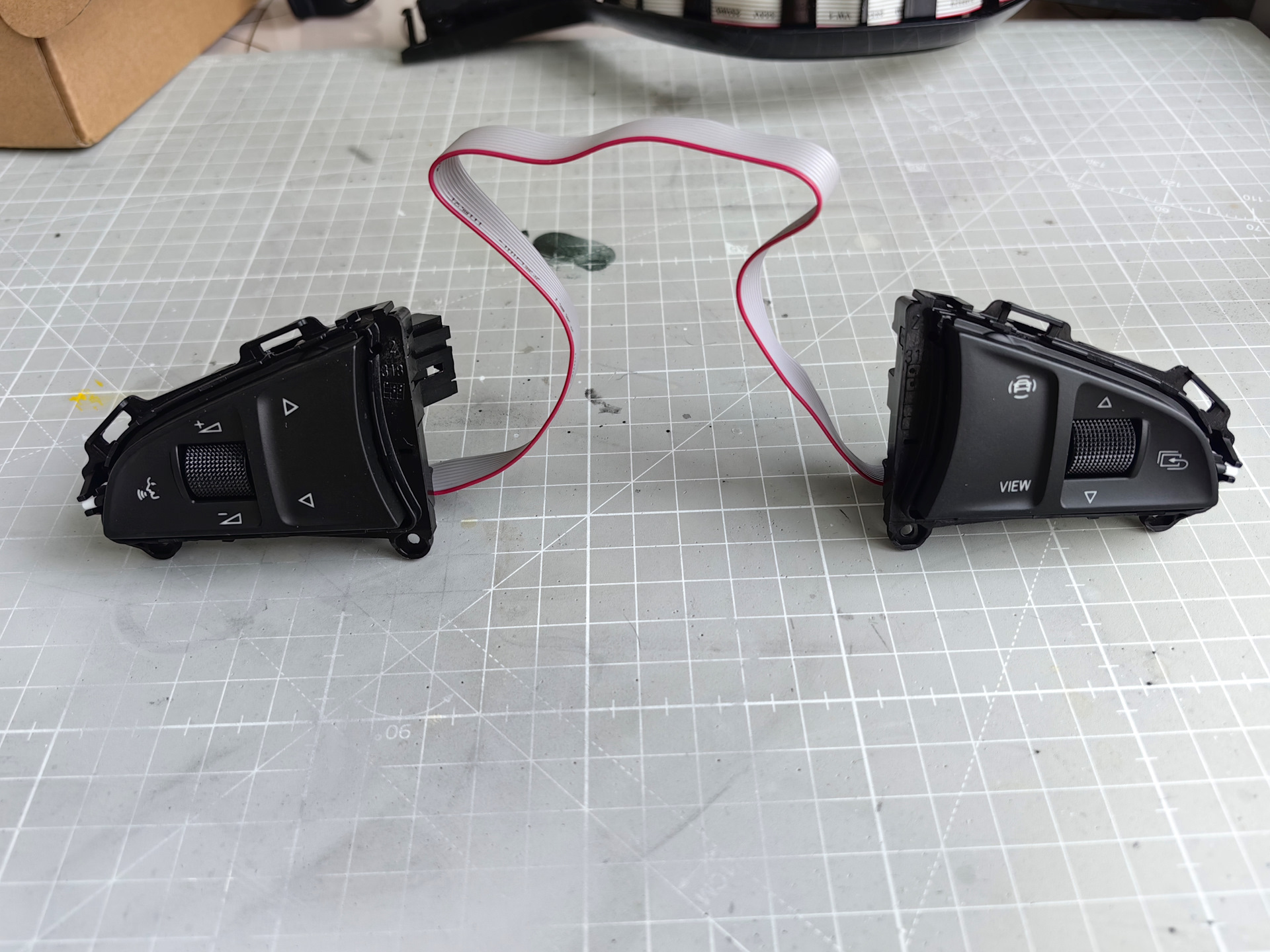

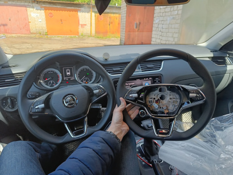

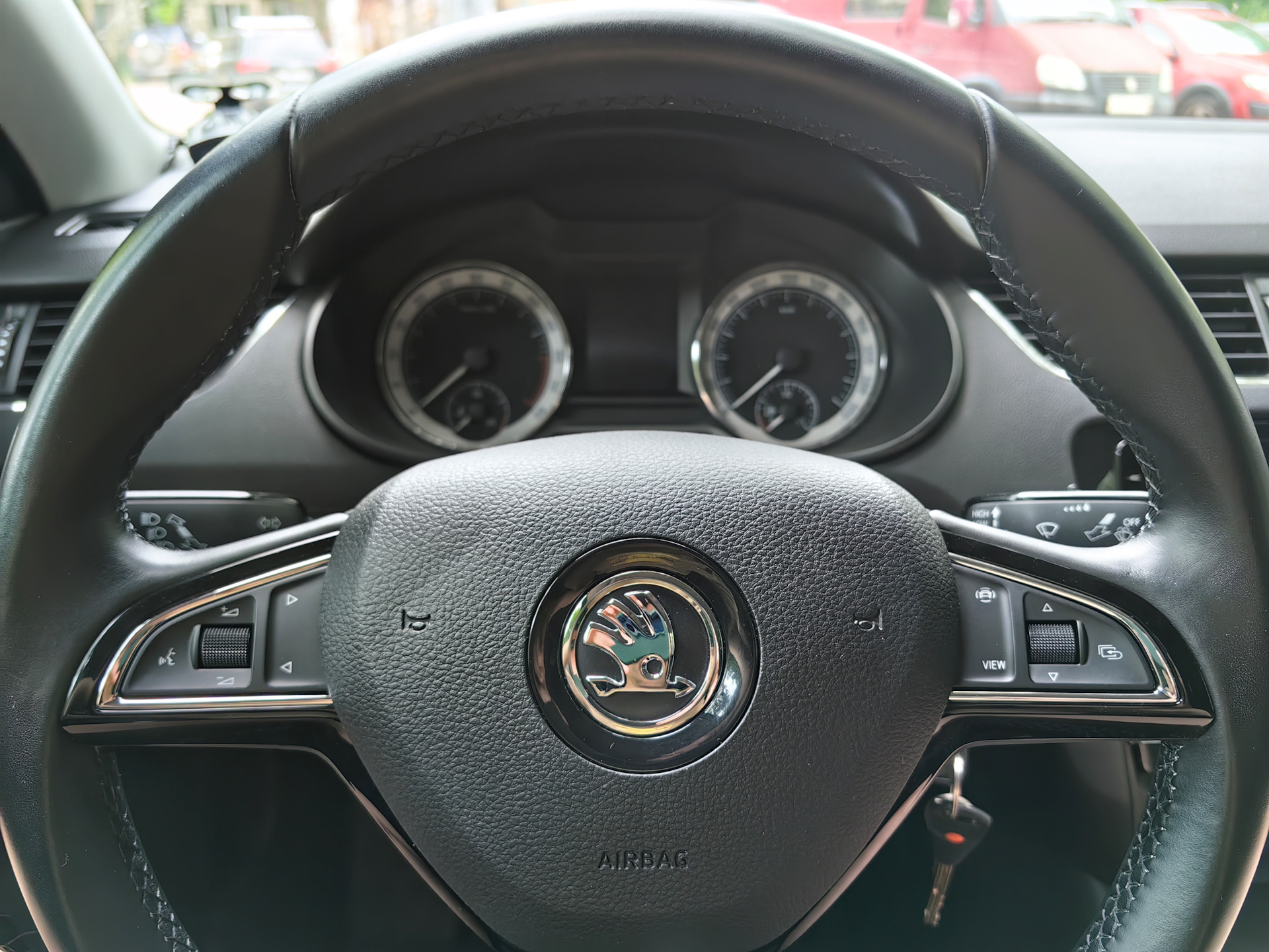

Меня как и многих настигла проблема с крутилкой на правой стороне руля, сначала изредка отказывала, затем всё чаще и в итоге совсем умерла. А однажды каким-то образом отломилось крепление на внутриней стороне кнопки, которая вокруг этого колёсика, и она бренчала ещё пару лет:)) Вот так и ездил несколько лет не пользуясь бортовым компьютером… Почему не заменить? а хз…) не хотел возиться и думал что это очень проблематично. А продавать машину с неработающим мультирулём как-то не по человечески.
Заказал кнопки на озон ozon.ru/t/Mt5ytsu
кнопки с алика.

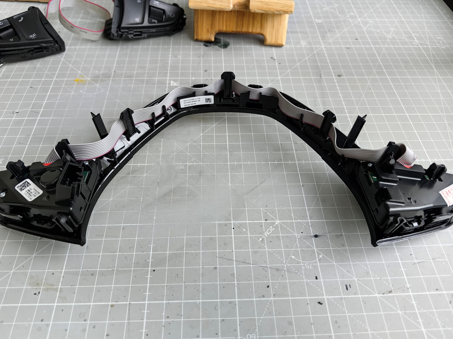

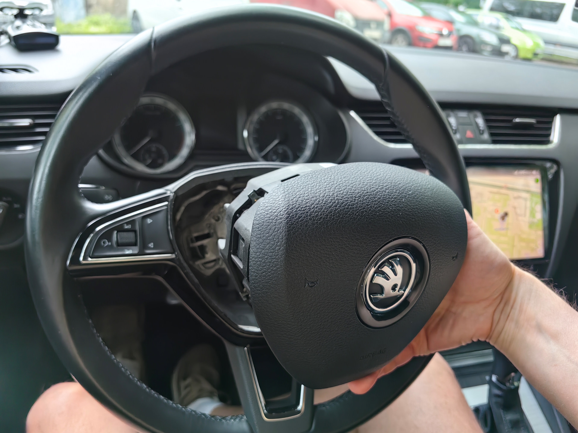

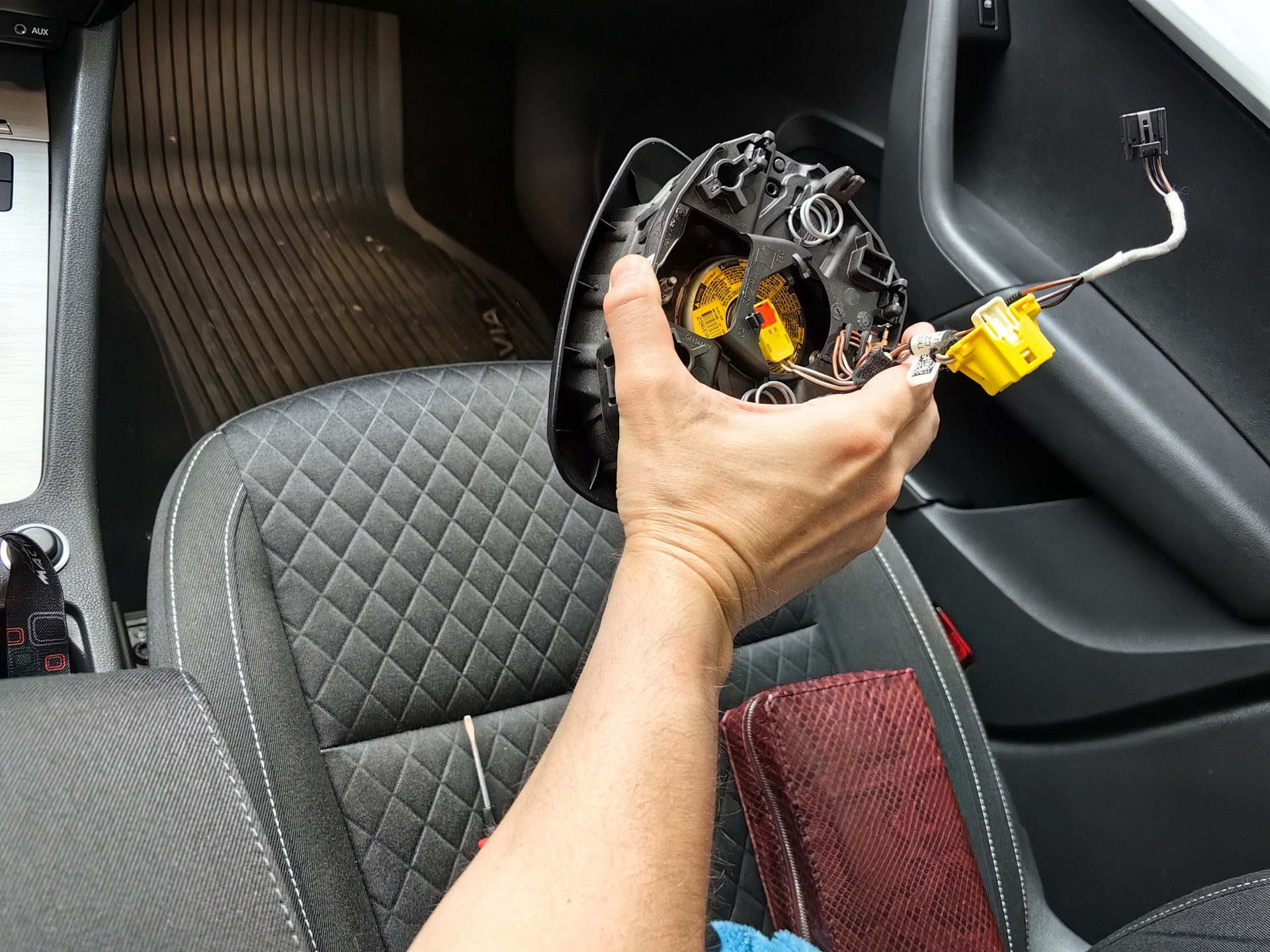

Ну и приступим. Самое стрёмное это было снимать подушку безопасности, хоть и пишут что она стреляет от срабатывания датчика удара, но всё равно после сборки первый раз включал зажигание с пассажирского сиденья:)))))

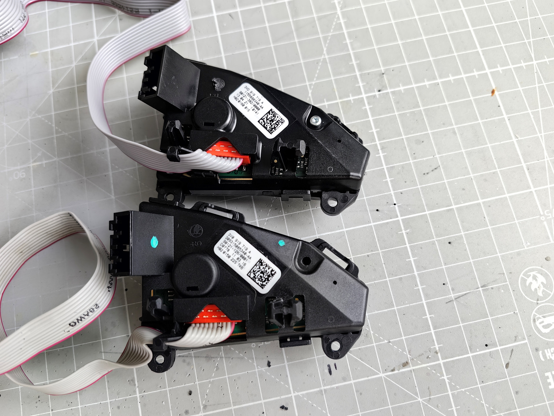

Воспользовался записью Fletch1313 очень подробно расписано руководство по разбору Огромное спасибо за такое пособие!) и про включенную селфи камеру, и про верное отсоединение штекера чтоб не сломать и про то как кнопки с руля вынимать… всё учёл!)
Подушка отщелкнулась легко

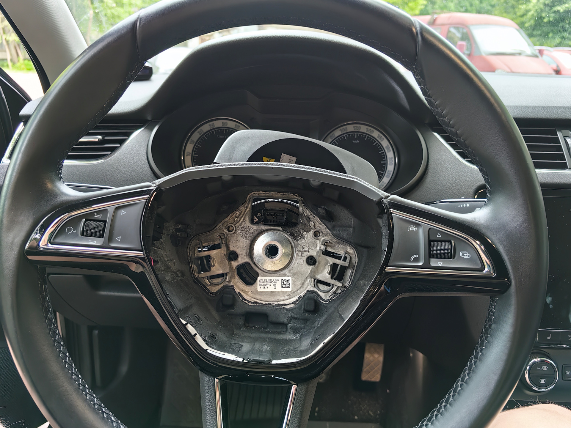

выяснилось что у меня нет TORX 8, пришлось идти покупать.

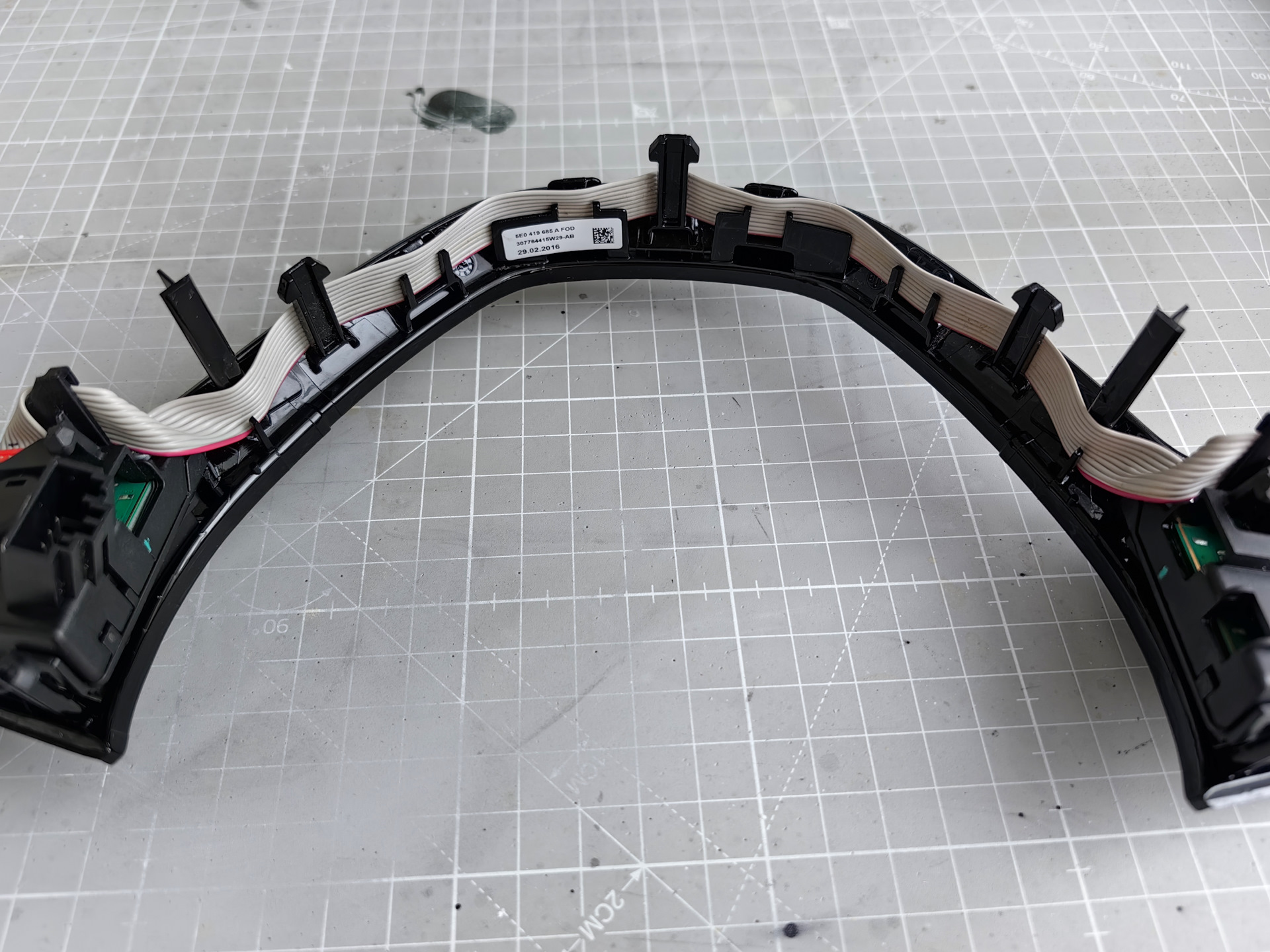

Снимать и ставить на руль эту косу страшно! очень туго идет! страшно что треснет. но здесь главное терпение, медленно и в раскачку.
Ну и подушку на место не с первого раза поставил, пришлось посигналить на весь двор)))

Ознакомился с материалами fletch1313 и решил самостоятельно побороть этот недуг. Недели 2 назад всё по гайду сделал, с селфи было неудобно отстёгивать подушку, поэтому просто на ощупь делал, самое сложное — попасть отвёрткой в нужное место. Как же было страшно отдирать блок кнопок от руля! Разобрал, почистил аккуратненько сенсор, собрал и всё заработало, счастью не было предела (особенно, что ничего поломанного не добавилось 😆)!

Доброй ночи! А что именно не работало в правой крутилке — листание вверх/вниз или нажатие? У меня нажатие работает не всегда, и как будто только при запущенном двигателе, но это не точно, может совпадение. Не пробовали чистить кнопки перед тем как поменять? Подсветка у новых кнопок зеленая, или в этой ревизии уже белую сделали?
Нажатие работало, а вот вверх и вниз не работало. Я пробовал спрей для микросхем, заливал туда в кнопки, первое время помогало, а потом и он перестал работать. Да и на основной кнопке крепление сломалось и она болталась как сопля, бренчала на каждой неровности)
Подсветка белая. И на родных белая была. Ты путаешь подсветкой климата, это там зеленая

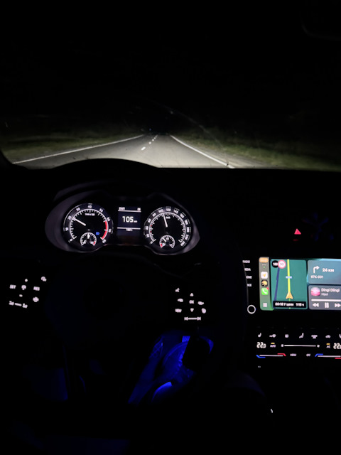

Если не сложно, добавьте, пожалуйста, фото руля с включенной подсветкой кнопок в темное время суток, интересно посмотреть, как выглядит. Не яркая она? Не слепит?
То, что климат бывает как с зелёной, так и с белой подсветкой, знаю, менял свой зелёный климат на белый. А вот заводская белая подсветка кнопок руля — открытие для меня, у меня зелёная 😅
А приборы (спидометр и тахометр) тоже зеленые?
Фото не скоро получится сделать, сейчас в Питере белые ночи😅
Сегодня днем включал, обычная подсветка как и была, бледненькая)
Боже упаси, на приборке белая подсветка 😂
Ну видимо на ранних годах была зеленая)
А так получается что зона климата отделена по цвету от органов управления
У меня с завода вся подсветка, кроме приборки, была зелёная, в том числе и на Bolero с физическими кнопками. Видимо, на руле пошла белая, когда на экране мультимедиа стали делать белую подсветку сенсорных кнопок.
А остальные органы управления у Вас тоже с белой: стеклоподъёмники, переключатель света, регулятор зеркал, потолочные кнопки?
Не, вот всё перечисленное тоже зеленое) кстати болеро тоже было с зелеными кнопками
