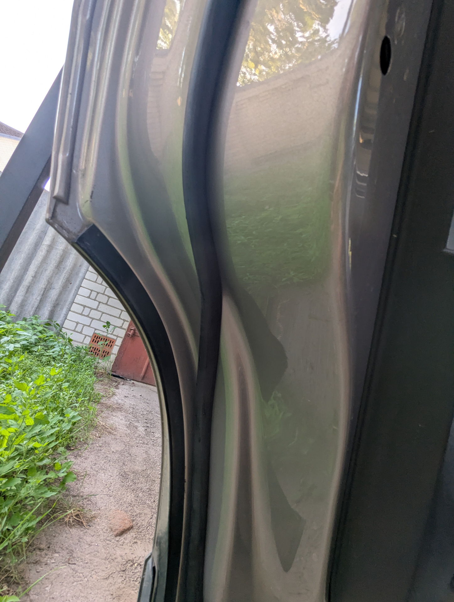

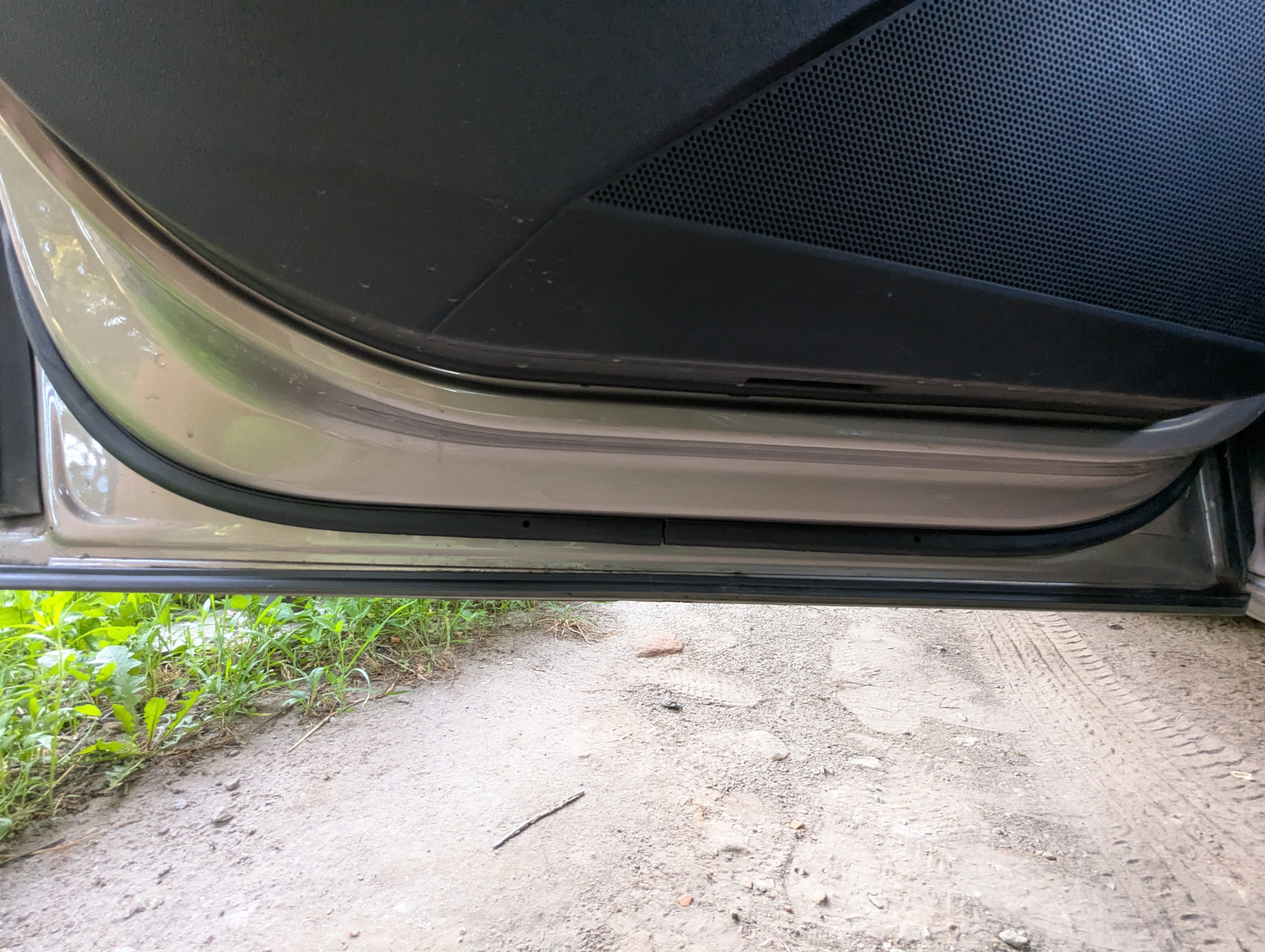

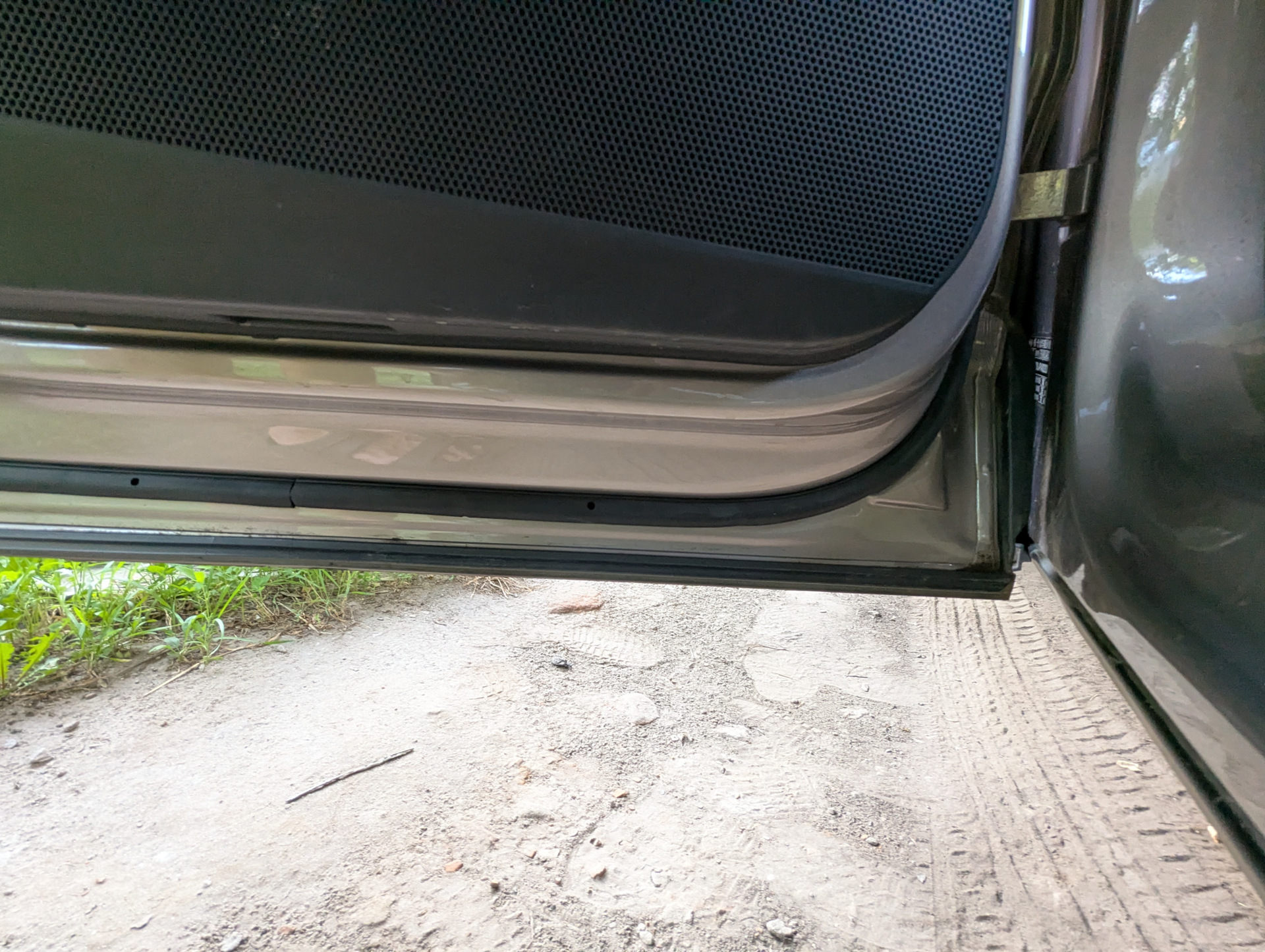

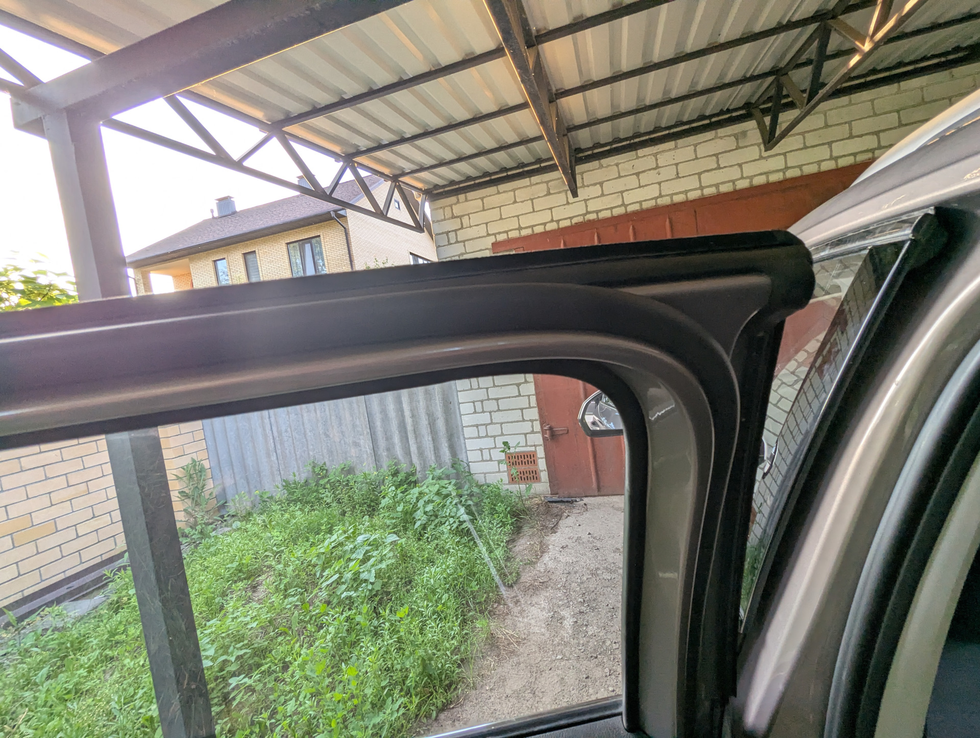

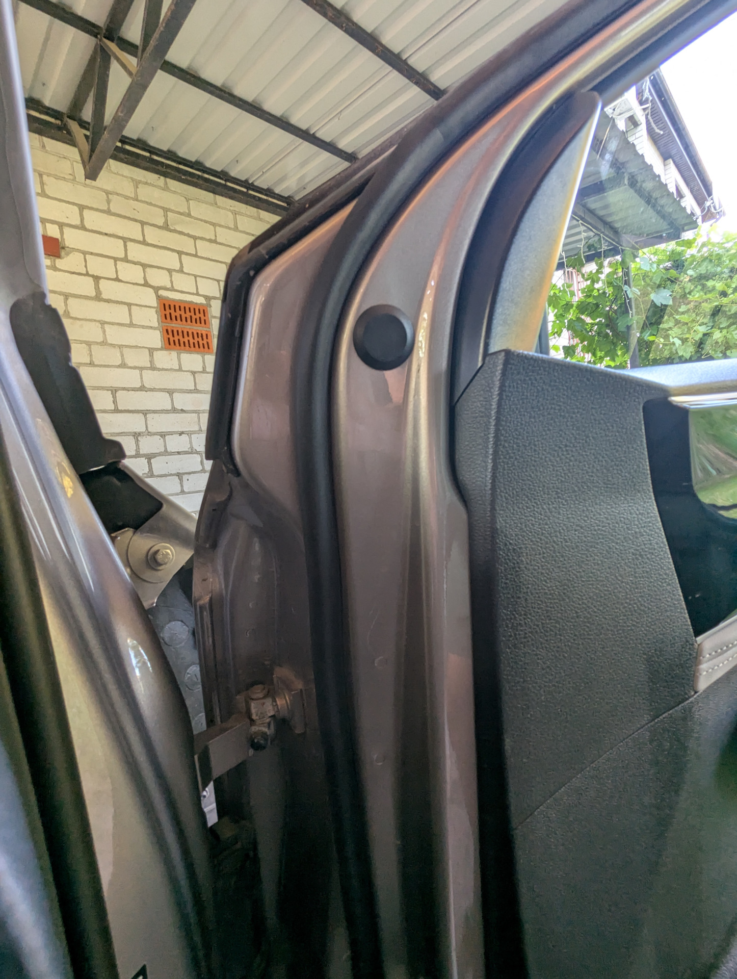

Нашёл время для установки дополнительных уплотнителей боковых дверей от Karoq 57A837911A5AP.
Зачем они нужны рассказывается в видео

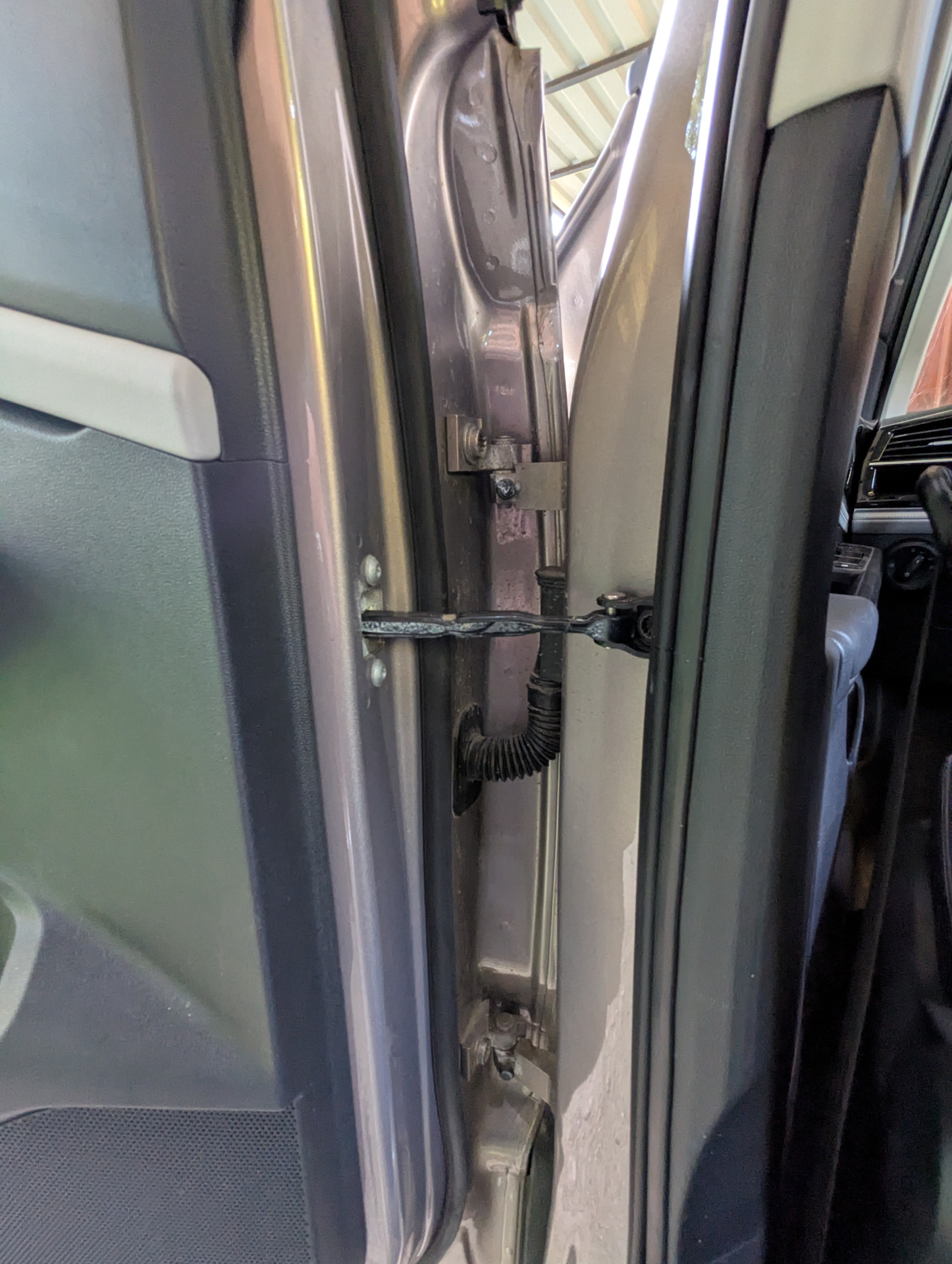

Сразу предупреждаю, что двери будут закрываться с существенно большим усилием. У меня в планах установка автоматических доводчиков замков в передние двери (уже с зимы ждут своего часа), после этого двери должны нормально закрываться. Если получится, то установлю доводчик и в задние двери.

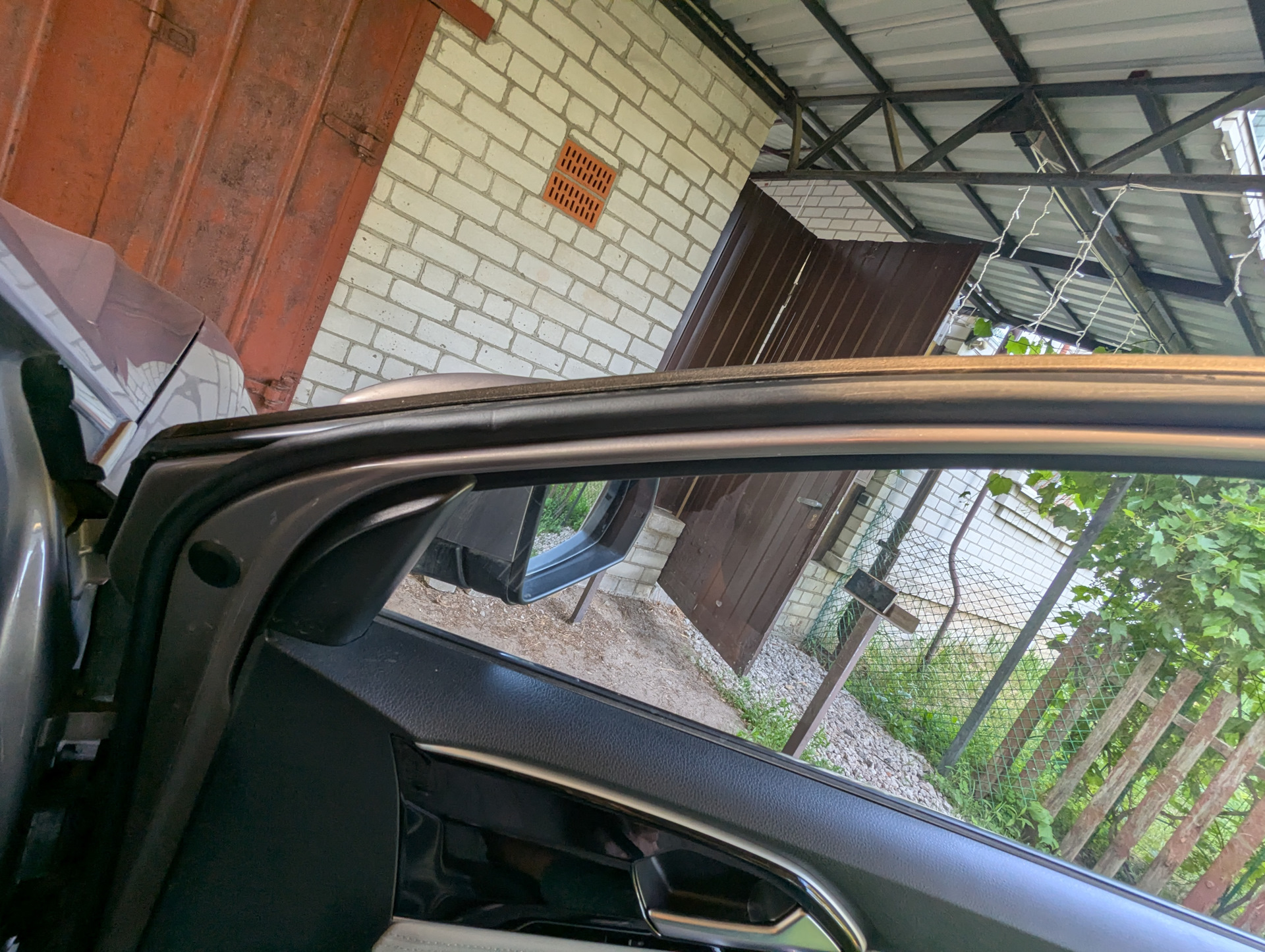

Двери стали туго закрываться, звук закрытия стал более глухой. При движении показалось, что стало тише, но не утверждаю.

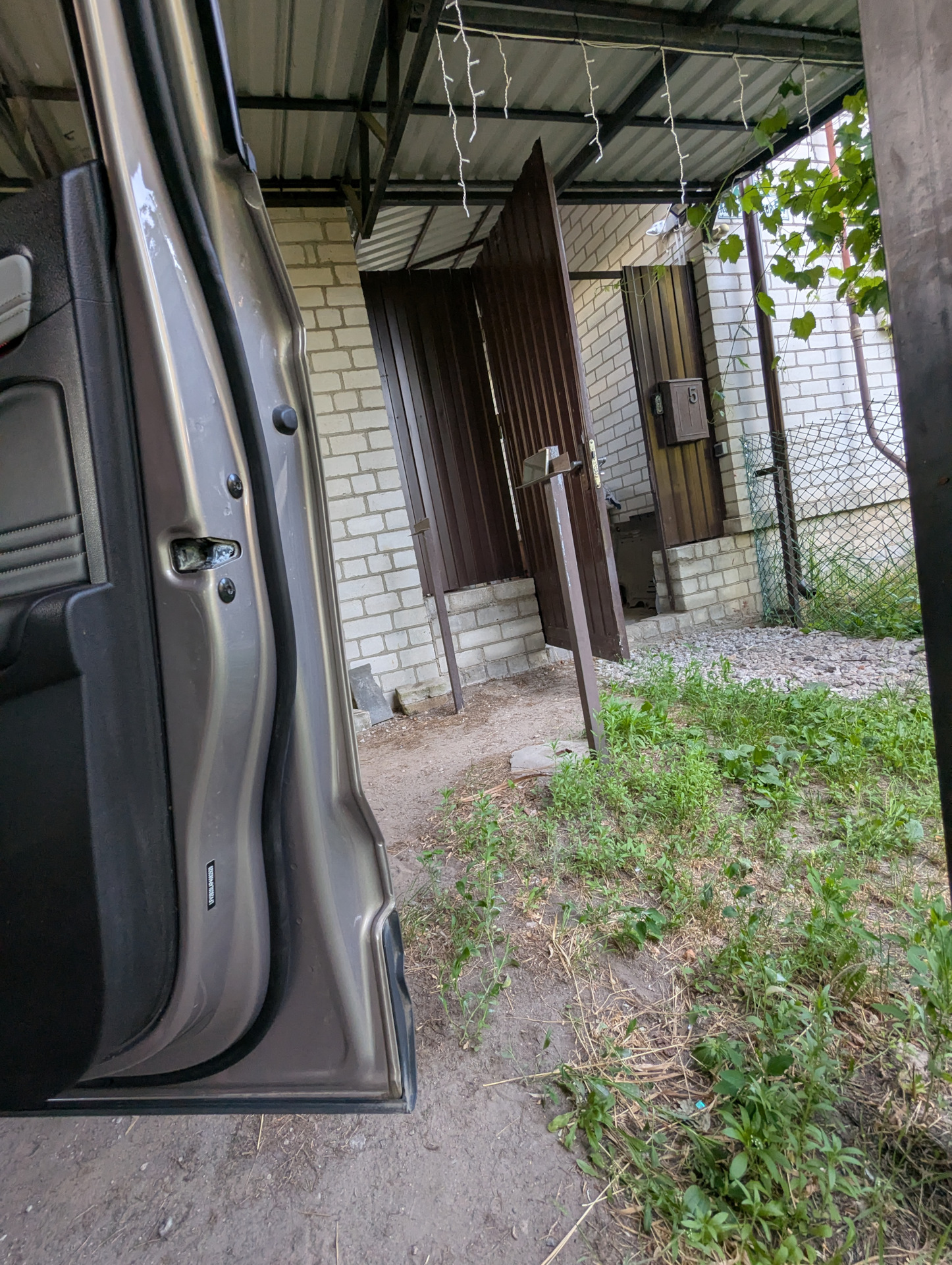

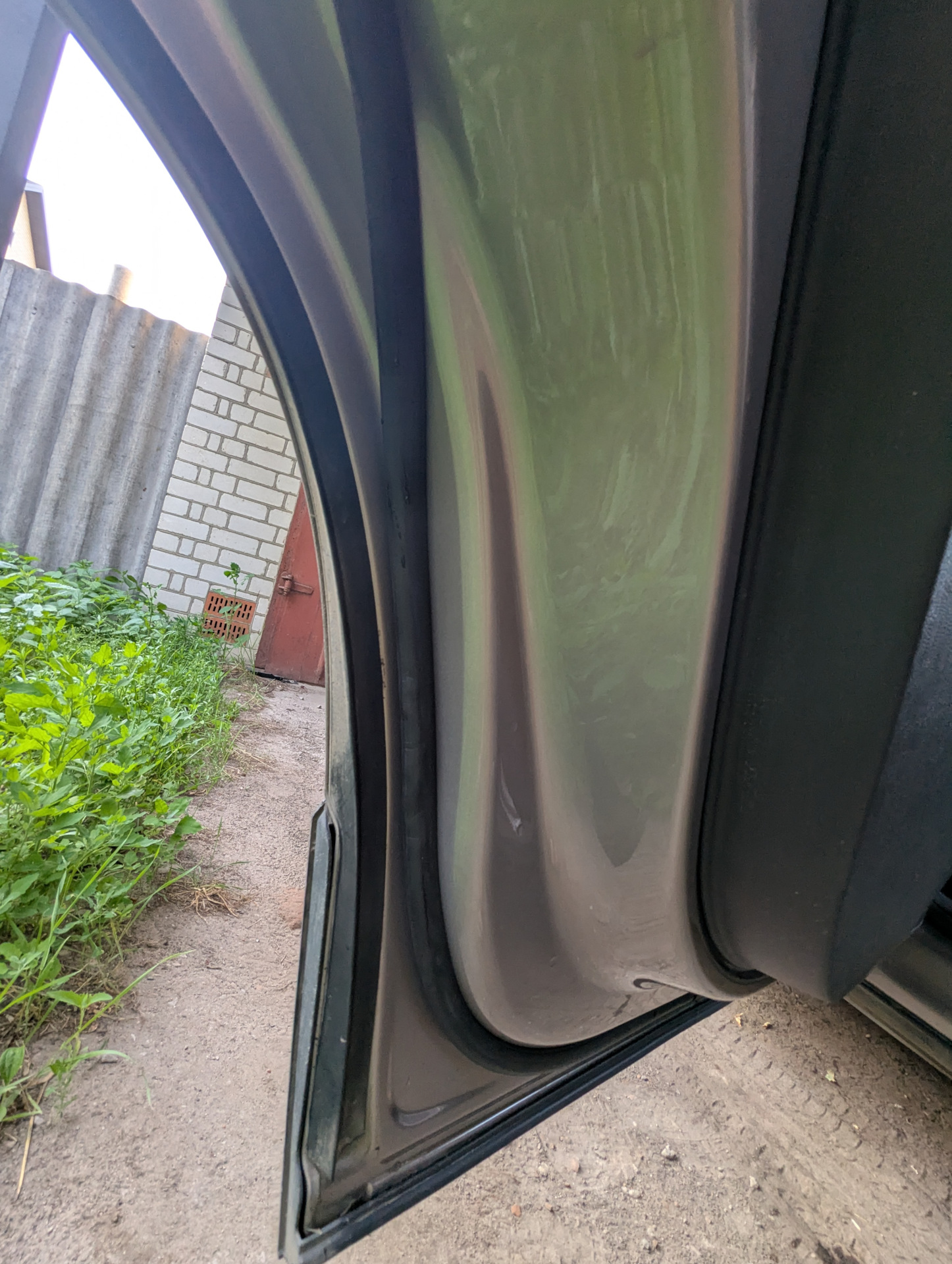

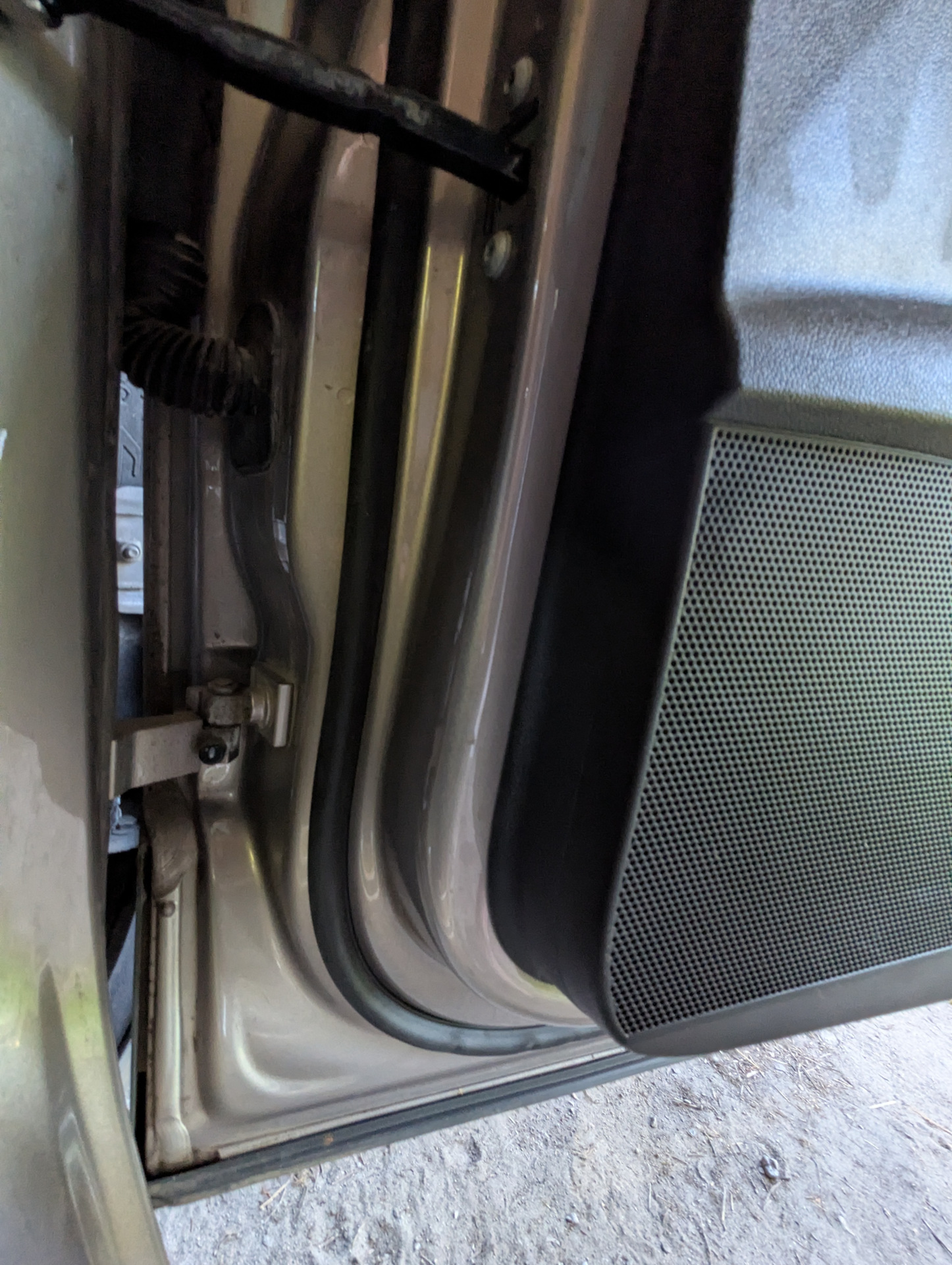

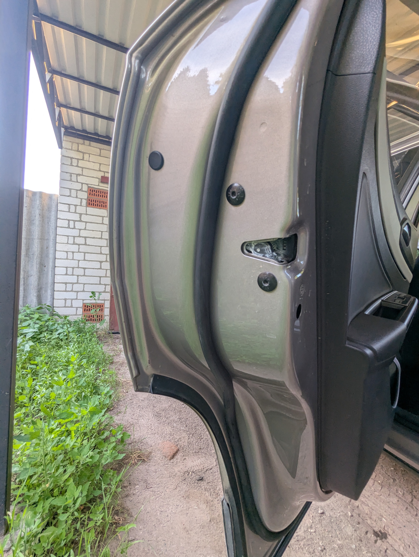

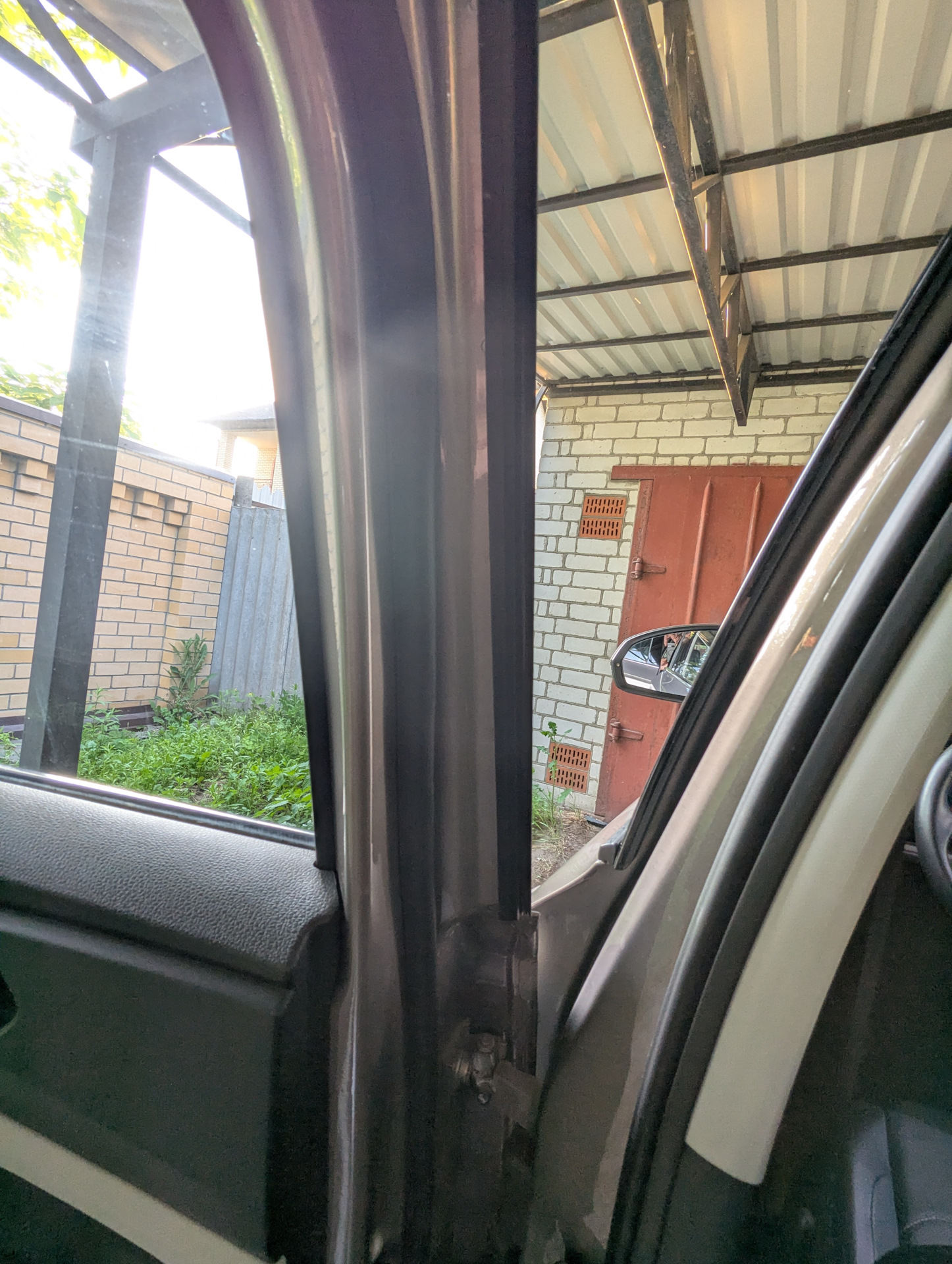

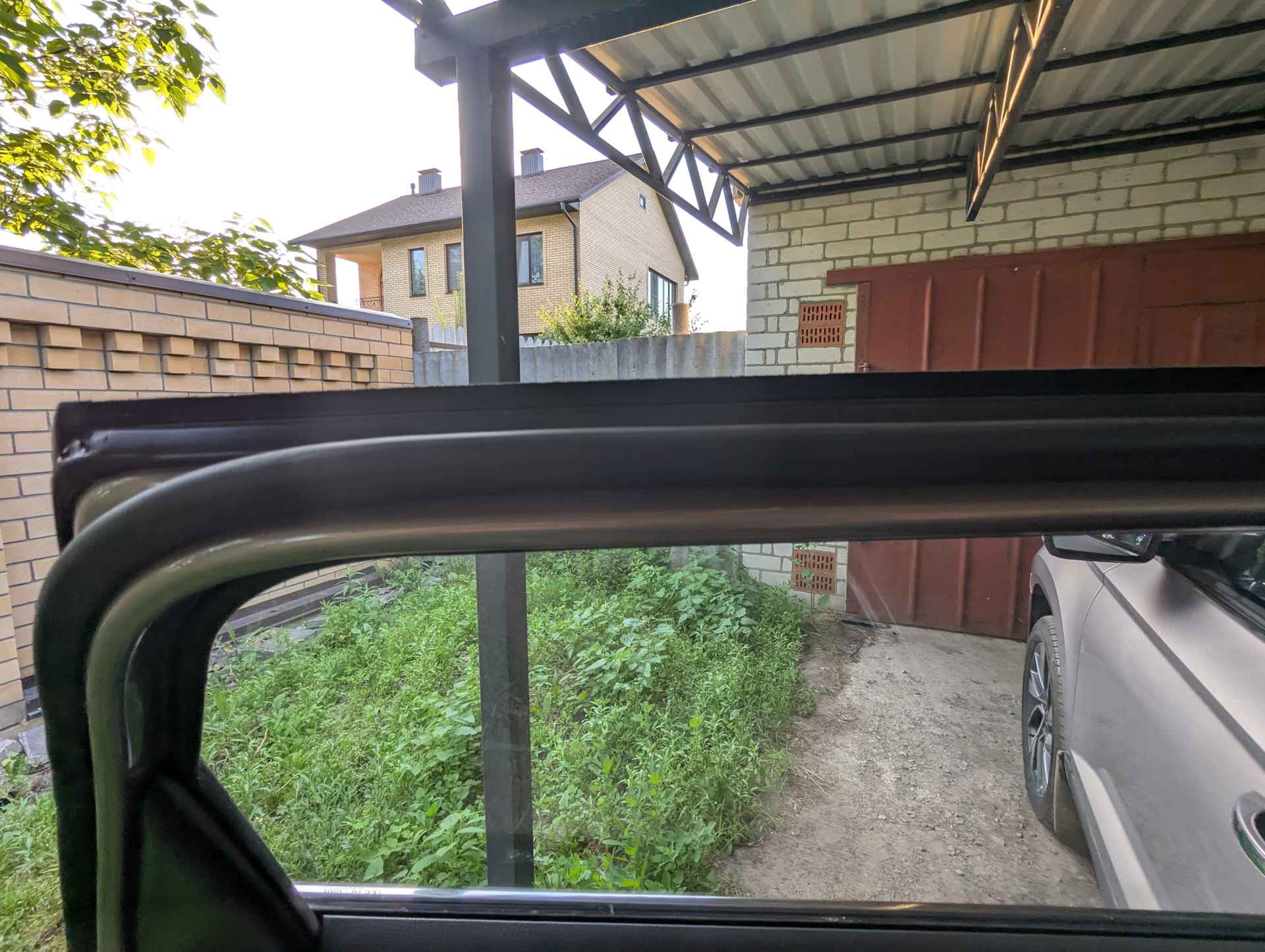

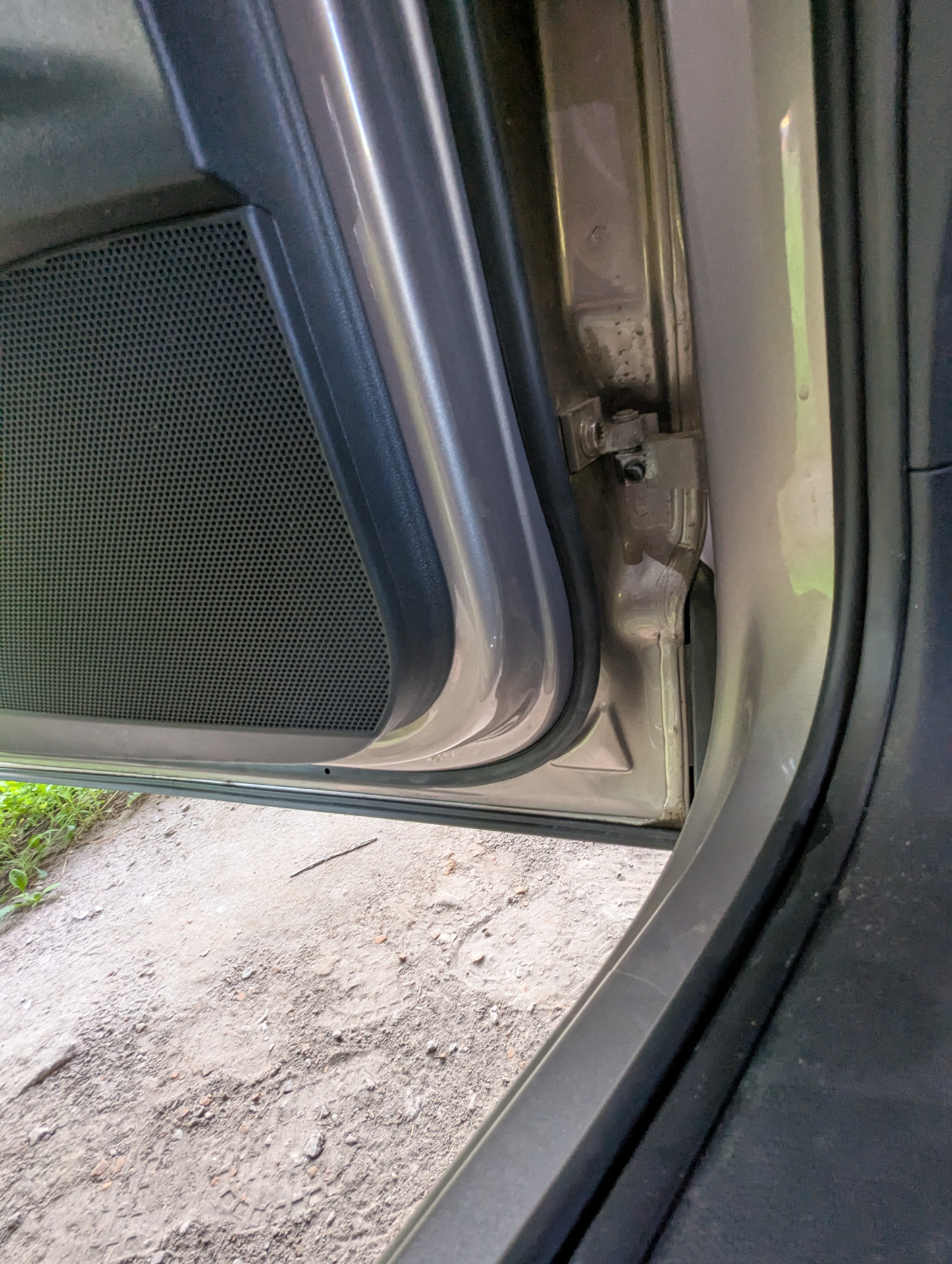

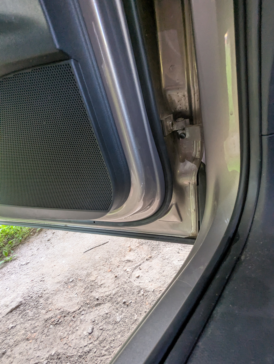

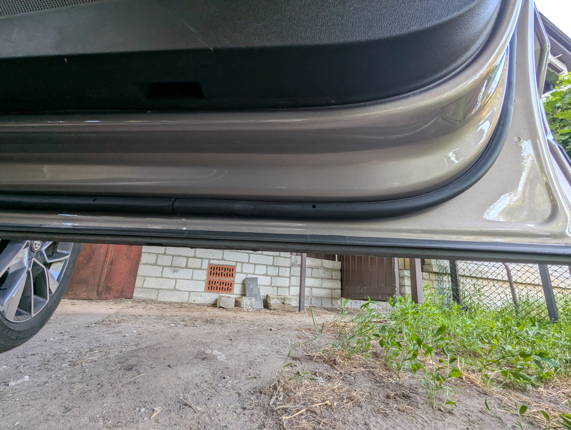

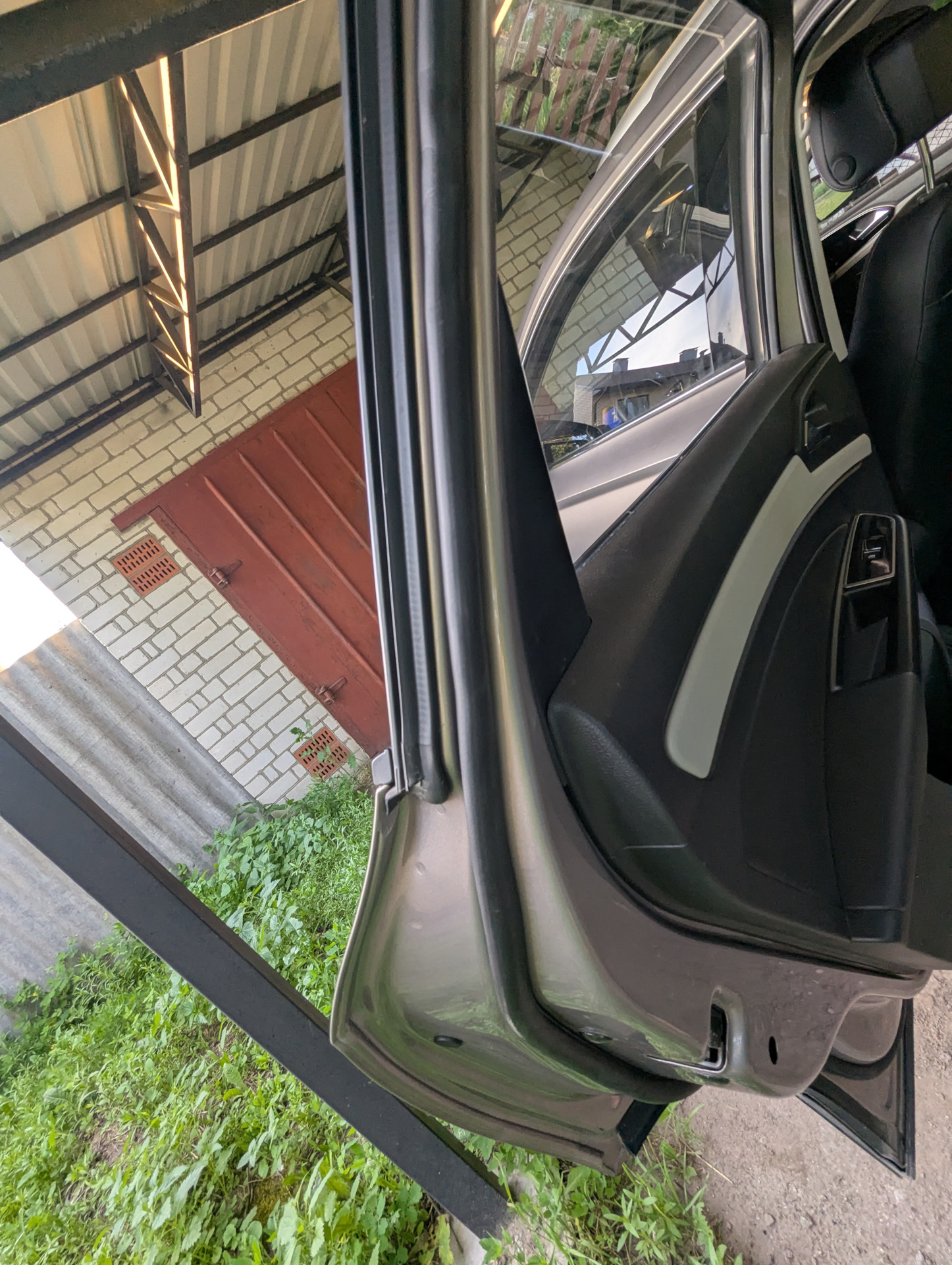

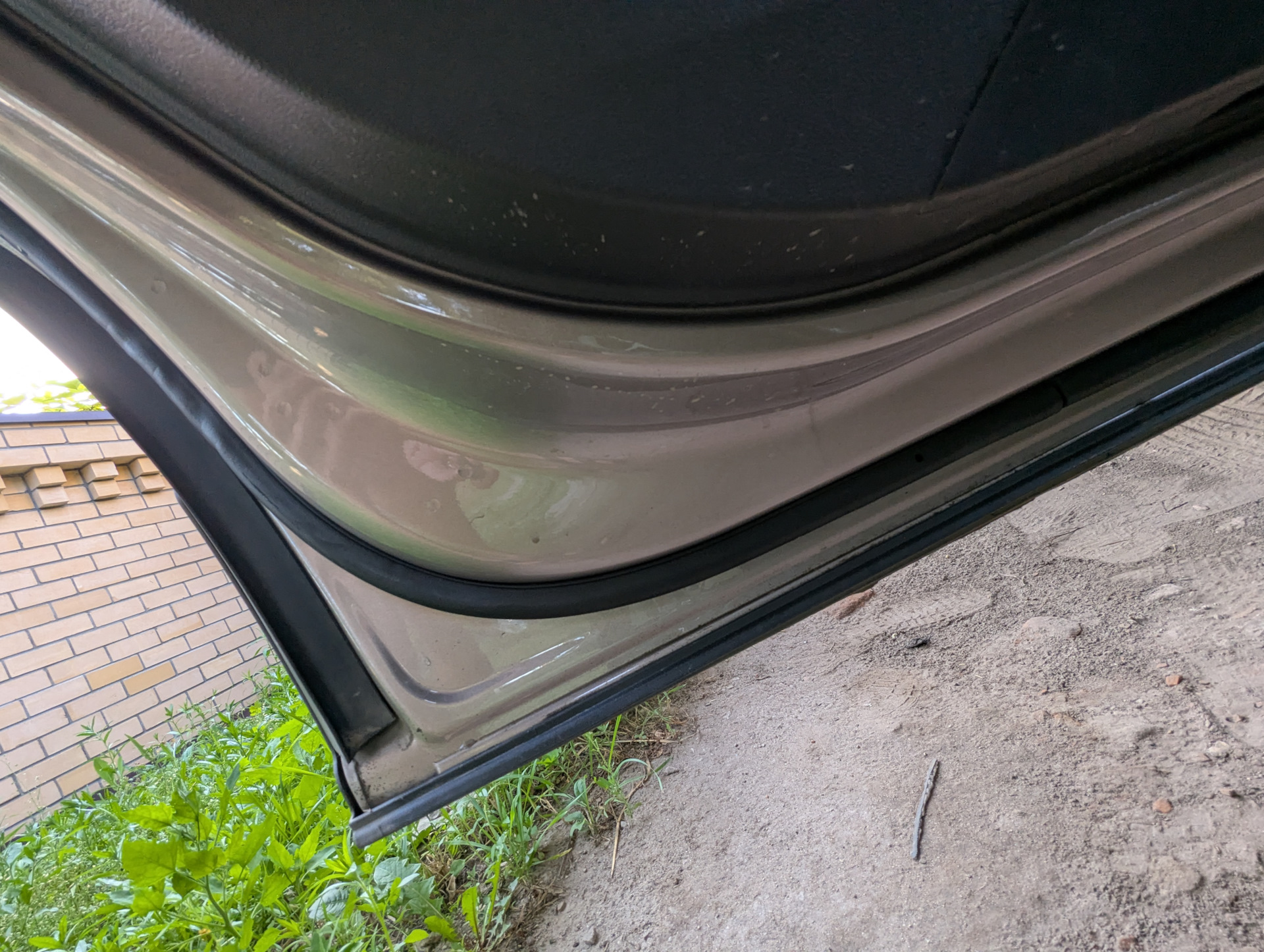

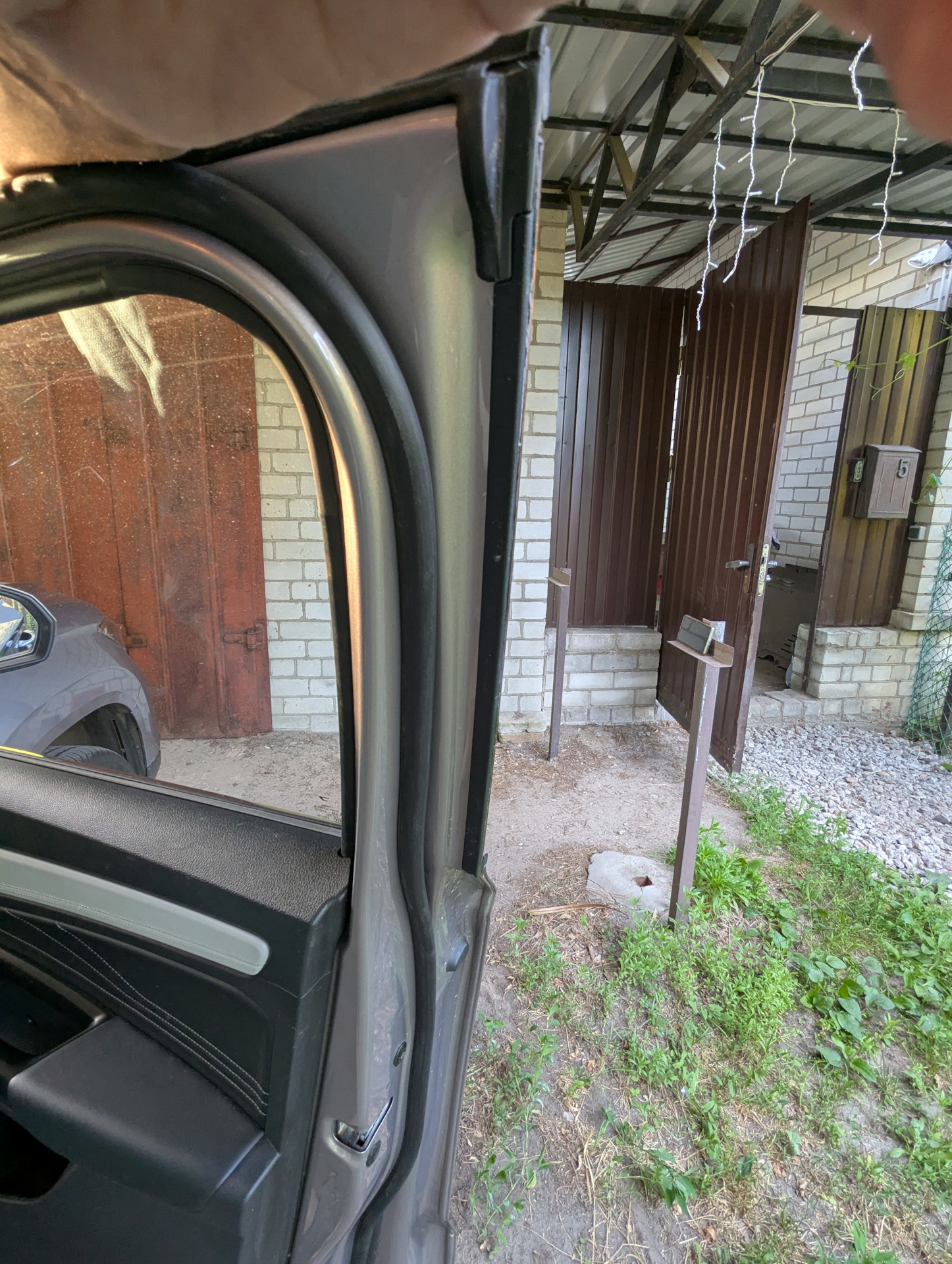

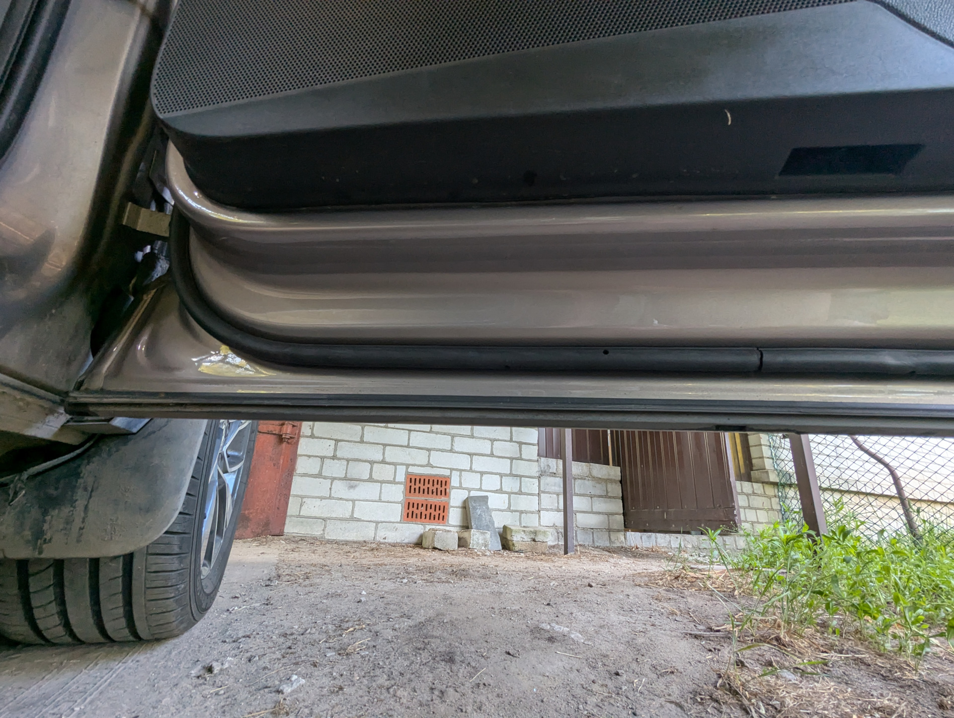

Длины уплотнителя как раз хватает на всю дверь, но его обязательно надо немного растягивать, когда клеишь, иначе его не хватит. У меня для передних и задних дверей не пришлось подрезать уплотнитель.
С передними дверями вроде всё понятно, клеишь по контуру, понемногу отрывая клейкий слой и растягивая уплотнитель.

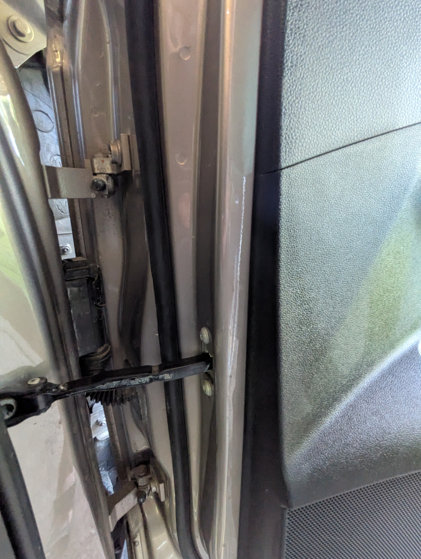

А с задними дверями не понял, как должен проходить уплотнитель ниже скобы замка, там какой-то странный переход на двери, сделал, как придумал. Надо было заранее какой-нибудь Karoq поискать в городе.

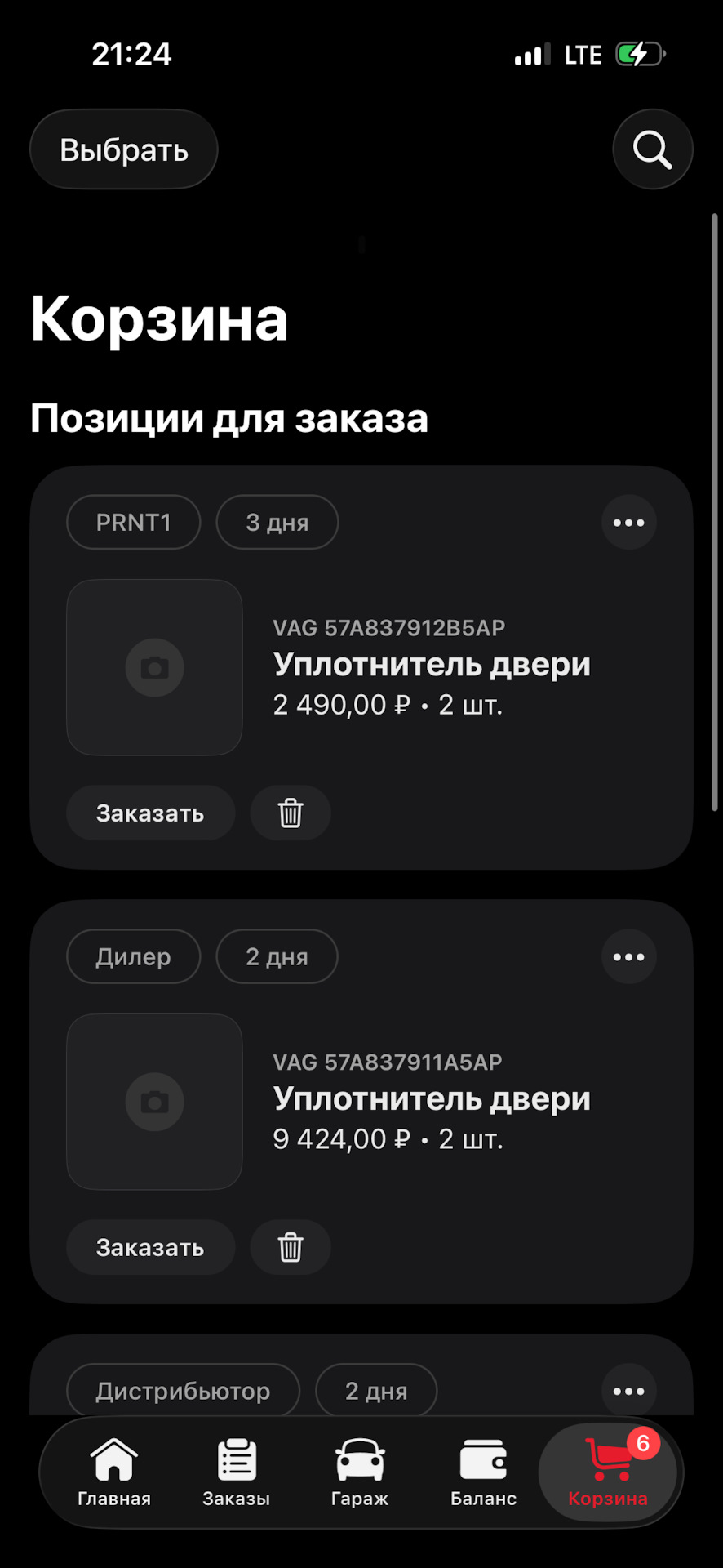

А если левые подходят на правые, можно ли заказать также 4 правых?😁
Я даже не знаю в чём у них отличия. Кажется, что не должно быть никакой разницы

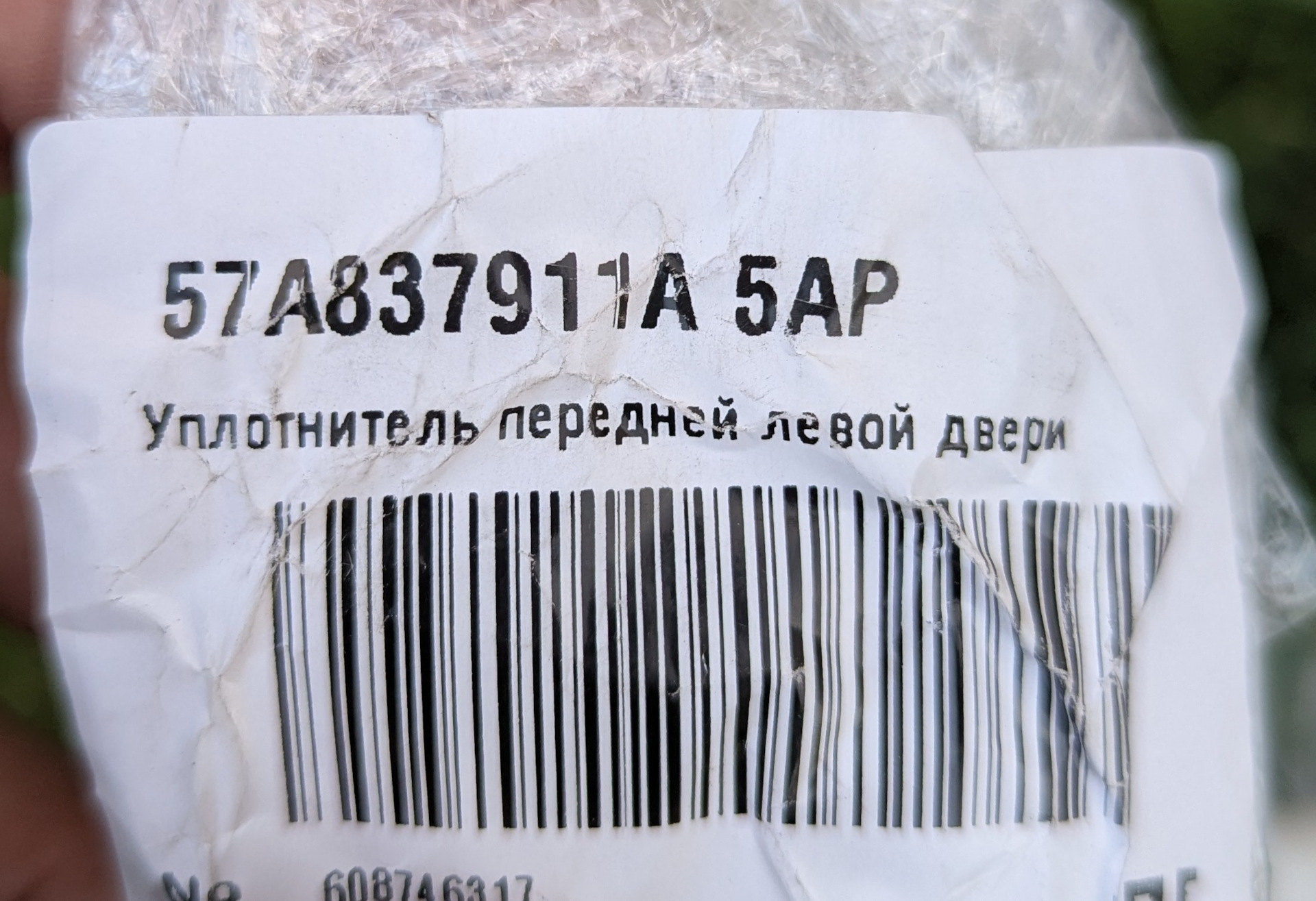

На все двери подходит уплотнитель для левой двери (фото)?
Для VS7 нужен одинаковый уплотнитель на все двери. На VS5 на задние двери ещё лишний кусок останется. Но обязательно надо натягивать. Водительская дверь была первой, не тянул, и внизу не хватило 5 см.
Ок. Спасибо
