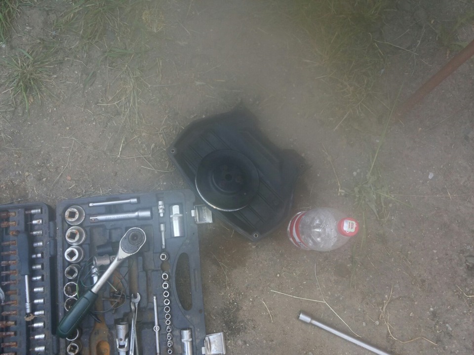

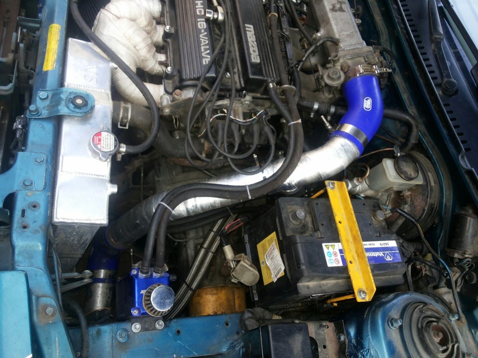

Всем привет! Выходные начались у меня не особо удачно! Забрал я машину у Вовы как приехал доехал до дома машина работала как дизель… ляпали гидрики… да и масло нужно было меня!..
поехал я по делам не отваливал нигде останавливаюсь пар из под капота повалил… Я капот открыл смотрю всё в антифризе…( порвало патрубок на печку… по быстрому подшаманил и поехал домой!

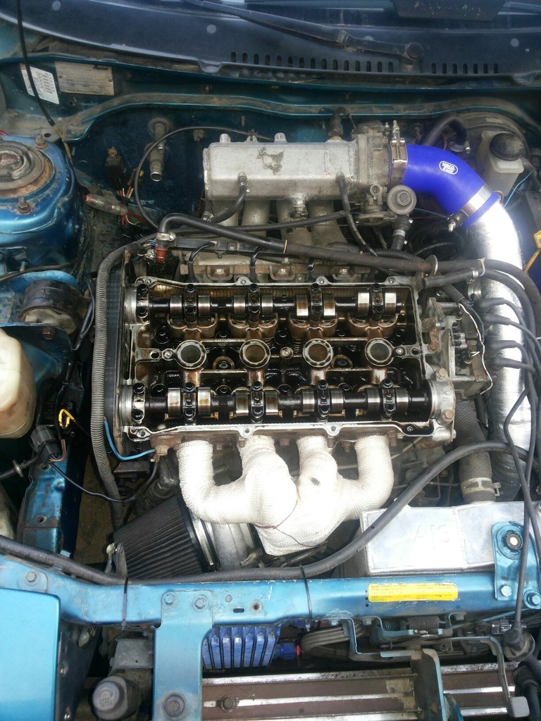

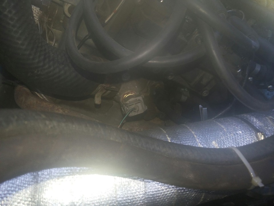

на следующий день купил патрубок от таза 8-ки чуть доработали его с Ильёй поставили всё нормально заодно обмотал впуск купленной лентой для впуска! Ах да пока снимал впуск обломал датчик на включения вентилятора))) рукожоп одним словом пришлось купить новый))

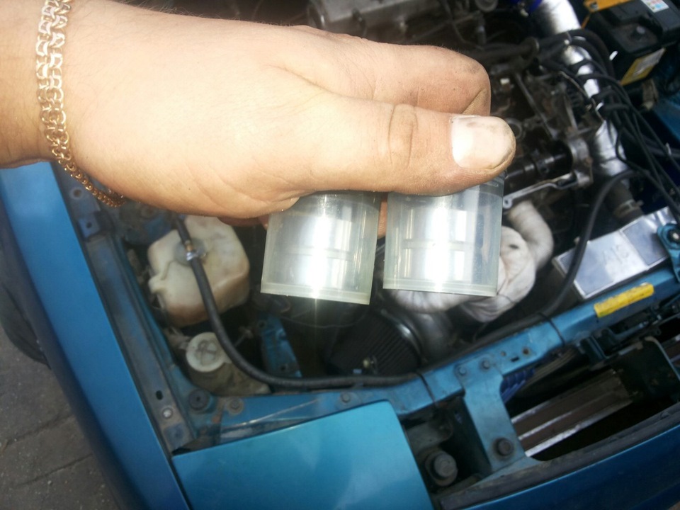

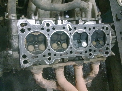

через день поехал в гараж к Вове ставить фары всё поставил светят очень хорошо чуть чуть не подходили но с балгаркой подходит всё!))) Вскрыл клапанную крышку на горячую понажимали гидрики нашли 2 труппа! Решили заменить!

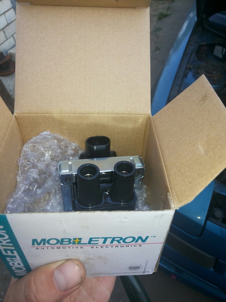

Поставил фарки поехал домой но не доехал сгорела одна катушка зажигания! Медленно но уверенно на 3-х котлах доехал домой!
С утра на авторынок за катушкой заказали! Купил два гидрика АЕ… Вечером в гараж скидываем грм валы меняем два гдрика собираем заводим всё ровно ляпает…(( вскрываем а они все нажимаются… ладно с утра опять на авторынок за гидриками решили купить ещё 14)))
купил масло фильтр свечи!
Вечером опять всё разбираем меняем гидрики меняем масло и фильтр сечи!
Заводим и…тишина моторчик шелестит)))) ураааааа)) я больше не дизель) машинка поехала бодрее я рад))) спасибо Вове и Илье)
Масло залили agip 5w40 было agip 10w60 racing… если честно разочаровался я в agip 5w40 если давка масла была на холостых на 10w60 racing 3 а на 5w40 стала 2 но это всё ровно хорошая давка!
свечи NGK с зазорам 11мм зазор уменьшили до 8 мм!
