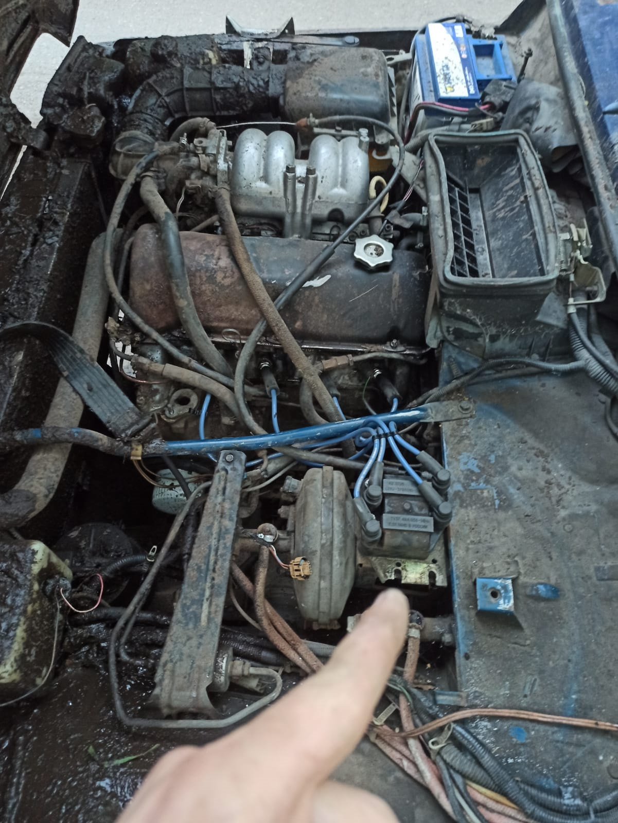

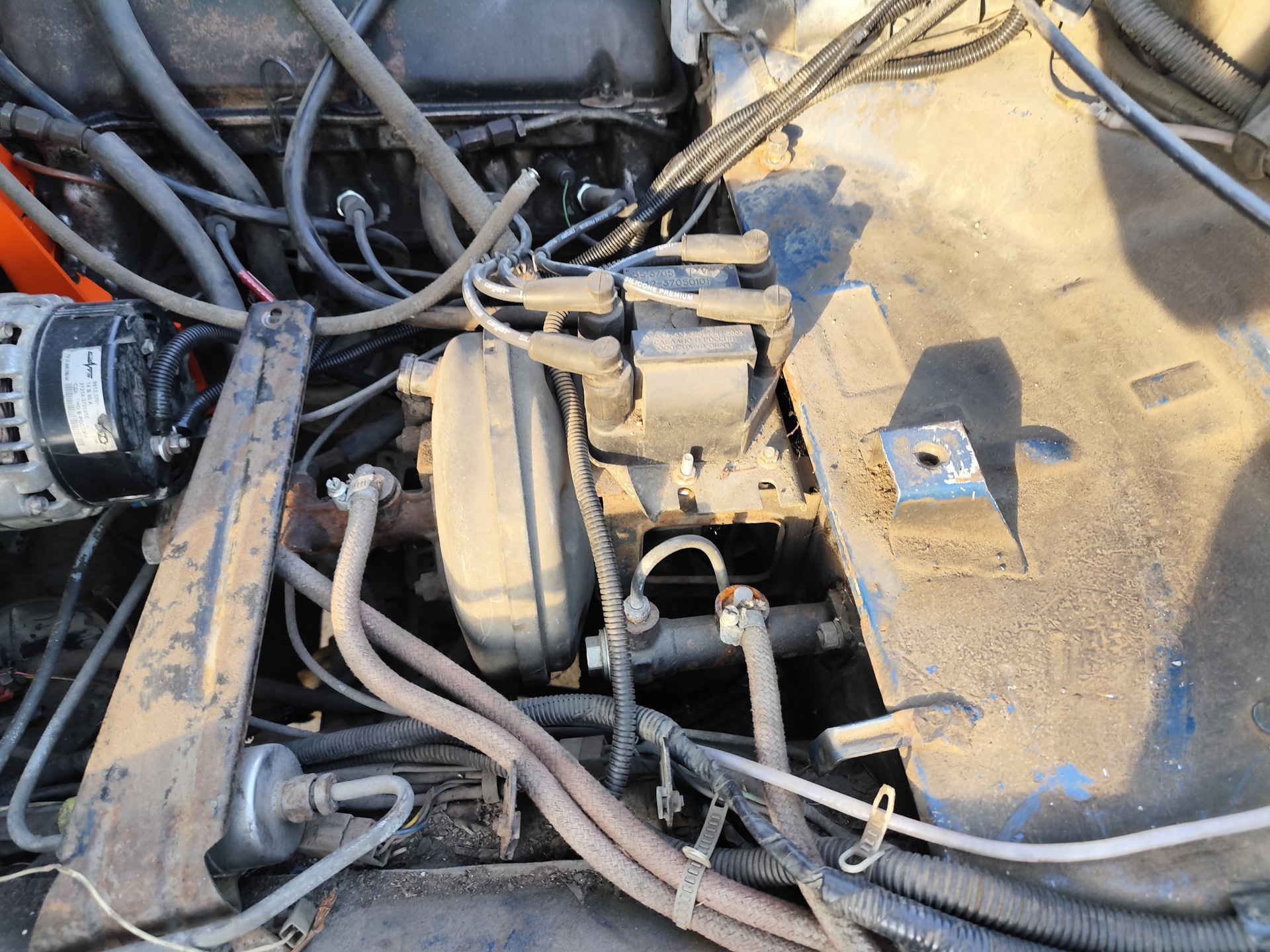

Первым делом, обратил внимание на катушку зажигания, т.к. на одной из покатушек старая решила поумирать, то ли от влаги, то ли просто от *ох@евания*старости и перестать заводится в процессе покорения говен. Очевидное простое решение – перенести на кронштейн ГТЦ, там максимально высоко/далеко из легкодоступного. Менять тоже если что проще будет, провода стандартные дотягиваются нормально.
Плюс – высоко. Минус – запаска ложится аккурат над катухой, но надо следить, чтобы край диска не тёрся об В/В провода и разъём. Так же когда достаю запаску, при ремонте, часто задеваю диском за ближайший на катушке ВВ наконечник, можно и обломать чего.
Сказано – сделано. Делов-то на самом деле мизер, пару дырок просверлить, несколько болтов с гайками спизнайти, да потом проводку чутка переложить. Катушка переставляется на своём родном кронштейне с боковины блока. Попутно махнул В/В провода на новые, превентивно.
Перестановка катушки зажигания

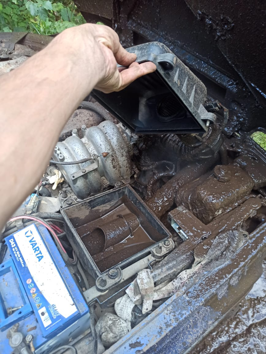

Стоковый засос воздуха в короб воздушного фильтра у инжектора происходит на уровне верхнего края колеса, и если вваливаться в канавы с водой мордой вниз, то даже до затопления салона можно хапнуть водички во впуск. Исходя из этого – надо перенести засос воздуха максимально высоко в подкапотку, но без выноса наружу за пределы, т.к. может быть палевно. Обычно шнорку выводят по правой передней стойке крыши наверх, но мы пройдём только половину пути – выведем засос воздуха за аккум. Если совсем припечёт, то оттуда много куда можно вывести далее – и через крыло/капот и через салон и через короб забора воздуха в салон.

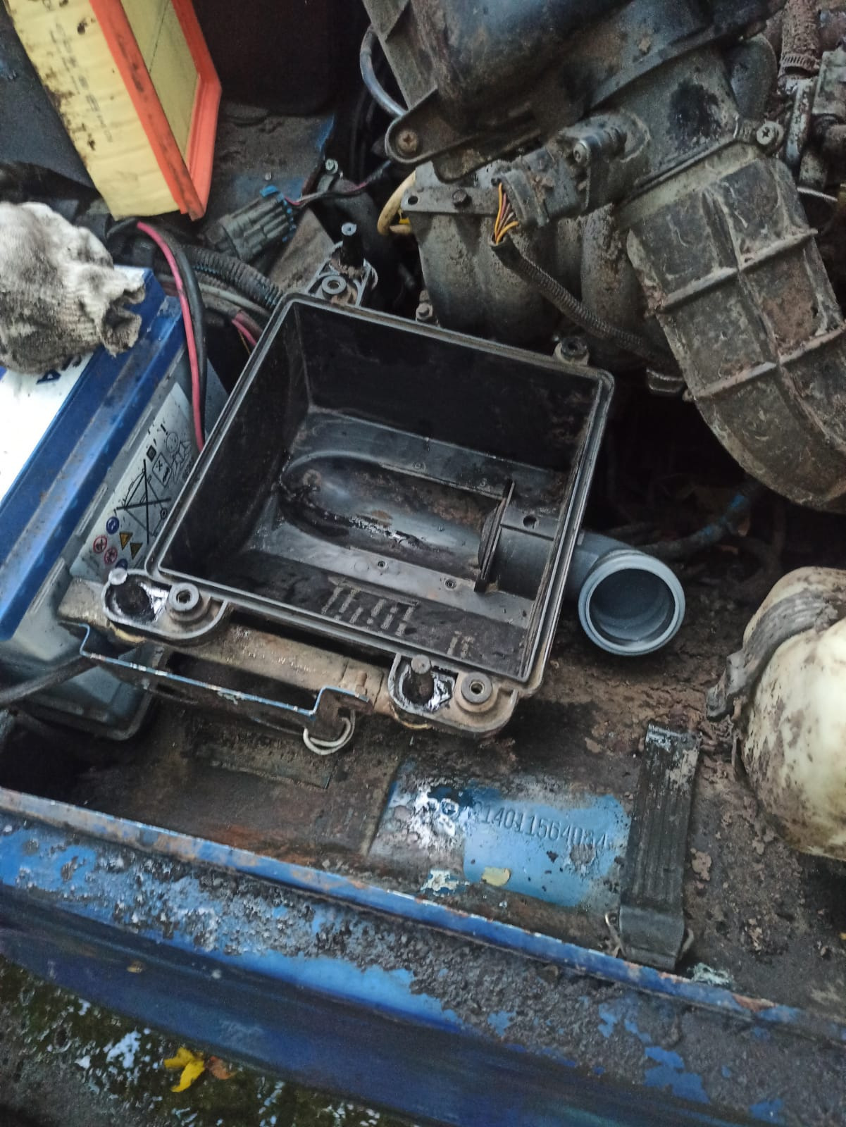

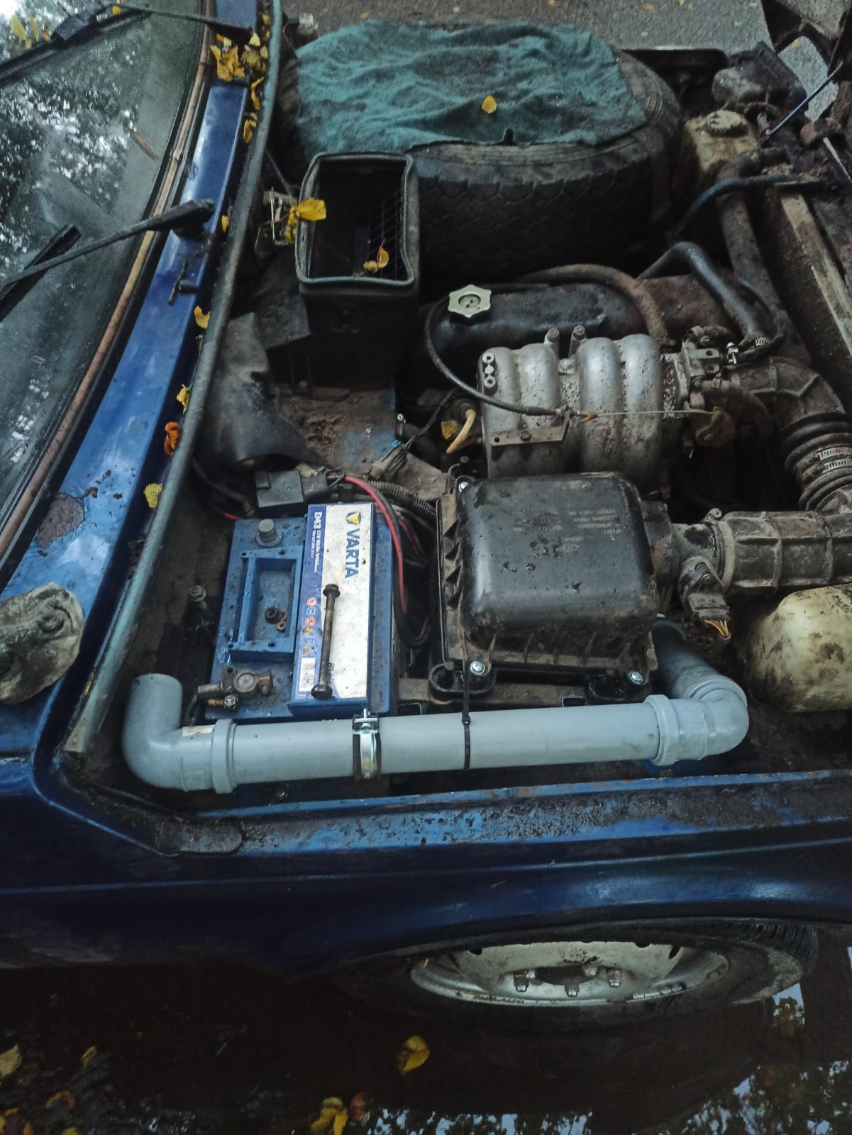

На самой машине – скидываем короб воздухана, вынимаем штатный раструб засоса воздуха, на его место вставляем манжету и в неё с ОООООООЧЕНЬ большим трудом вставляем один из уголков (я даж смазывал подручным машинным маслом со щупа, резинка ооч тугая). Потом ставим короб на место и примеряем рулеткой, сколько нам надо от метровой трубы отрезать, чтобы протащить всё, как на фото – там наглядно ппц. Из метровой трубы выходит 3 куска, из них один не нужен как обрезок, а два в дело уходит. Да, мы тем самым занимаем место штатного домкрата – но как бы не такой он и нужный, под капотом, полежит в багажнике. Сначала хотел закрепить всё на кузов с помощью зажима (на фото около угла аккума), но он тогда мешал бы капоту. Просто подвязал всё пластиковой стяжкой, оно и так особо не болтается. Соединения труб довольно герметичные, если конец этого сантехшноркеля рукой заткнуть, двиг задыхается, подсосов воздуха нигде больше не слышно. За оч грязную подкапотку сорян, характерная эксплуатация наглядно) Обратите внимание на забитый радик, торфоговносмесь это жуткая чача, забивает всё и вся.
Опять таки по итогу– схема простейшая и в случае чего меняется на сток на раз-два, если родной хобот не выкидывать.
Сантехшноркель

ИТОГ – чОта стало получше, заодно пива попили, в машине поковырялись, удовольствие получили, а значит уже не зря провели время. Ну и увереннее можно нырять в пучины.
