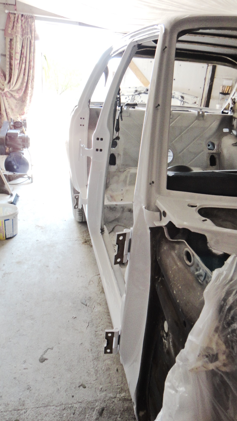

всем привет !
и на моей улице праздник !

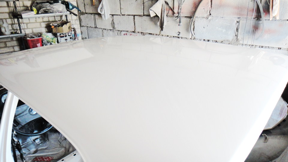

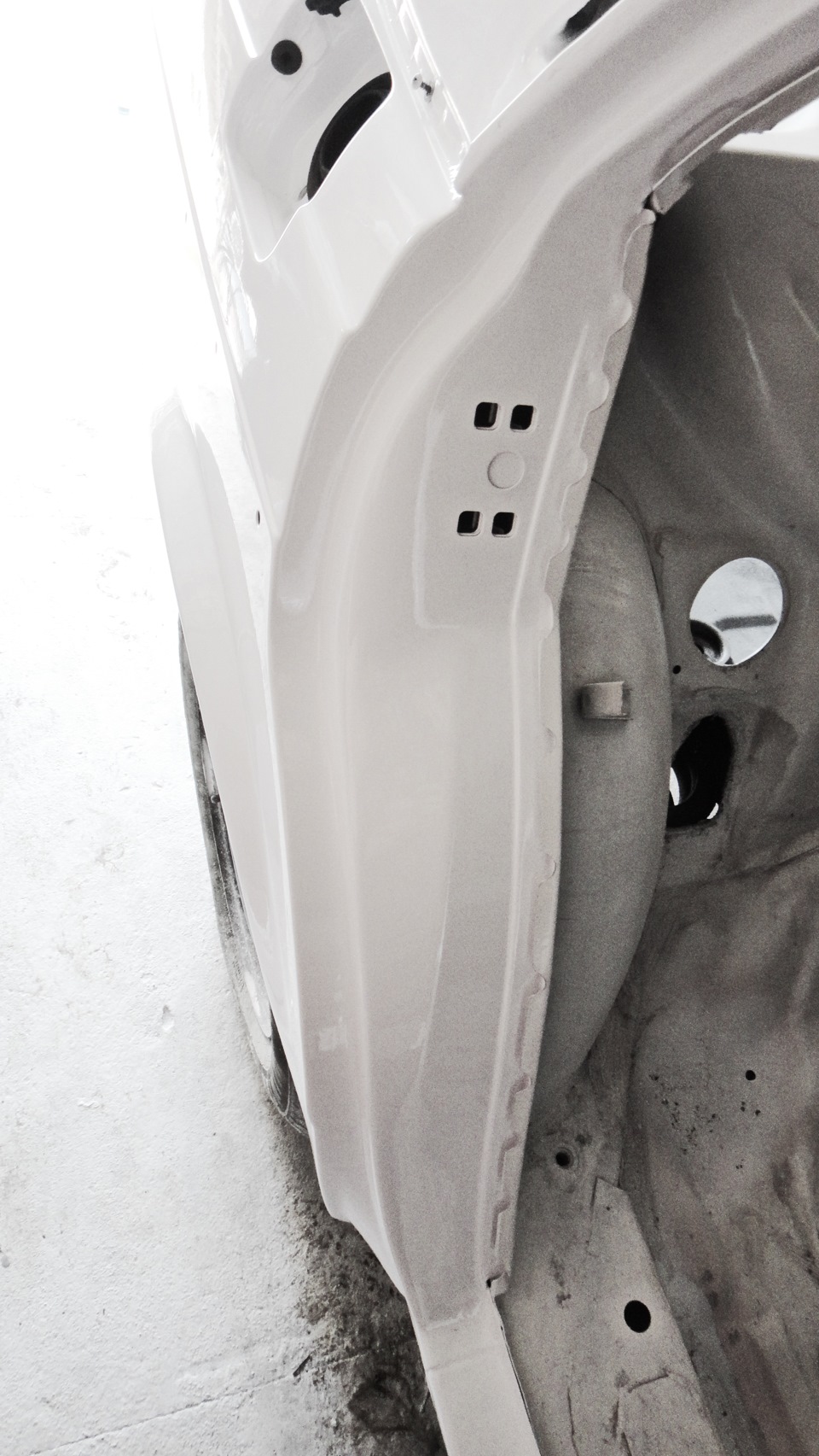

наконец начал красить мурзика, долго шёл к идеалу, никак не мог вывести арки, потому что я их не менял, а варили с кусков и подгоняли, пришлось с друга мерса делать типо матрицу под арку, и выризал шпатель под него, как только сделал шпатель сразу всё вышло .
красил в гараже, два дня поливал водой пол и стены, а как сейчас такой большой тепловой режим пришлось вставать в 6 утра и идти в гараж пока солнца нет . покрасил быстро за час, но и краски ушло на это всё как по мне очень много 2.5 литров . когда БМВ красил на всю ушло столько же, но до ладно, мало будет ещё куплю.
следующими элементами будут капот и багажник .
да и ещё вопрос какую шумку постелить на пол ?

Хорошо покрашен) Аж глаза слепит)

панель и так в ужасном состоянии, а так она накрытая, просто расклеивал плёнку после покраски и поэтому она открыта
Ясно, а то выглядит так как будто бы и не накрывал. ))
Красотища! Ровненький, блестящий. Как новый.
завод отдыхает )
Гладенько-то как! Супер!
