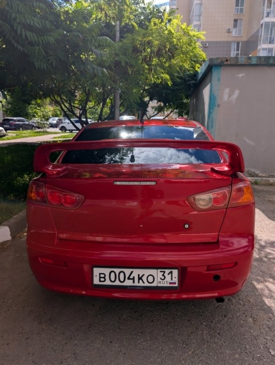

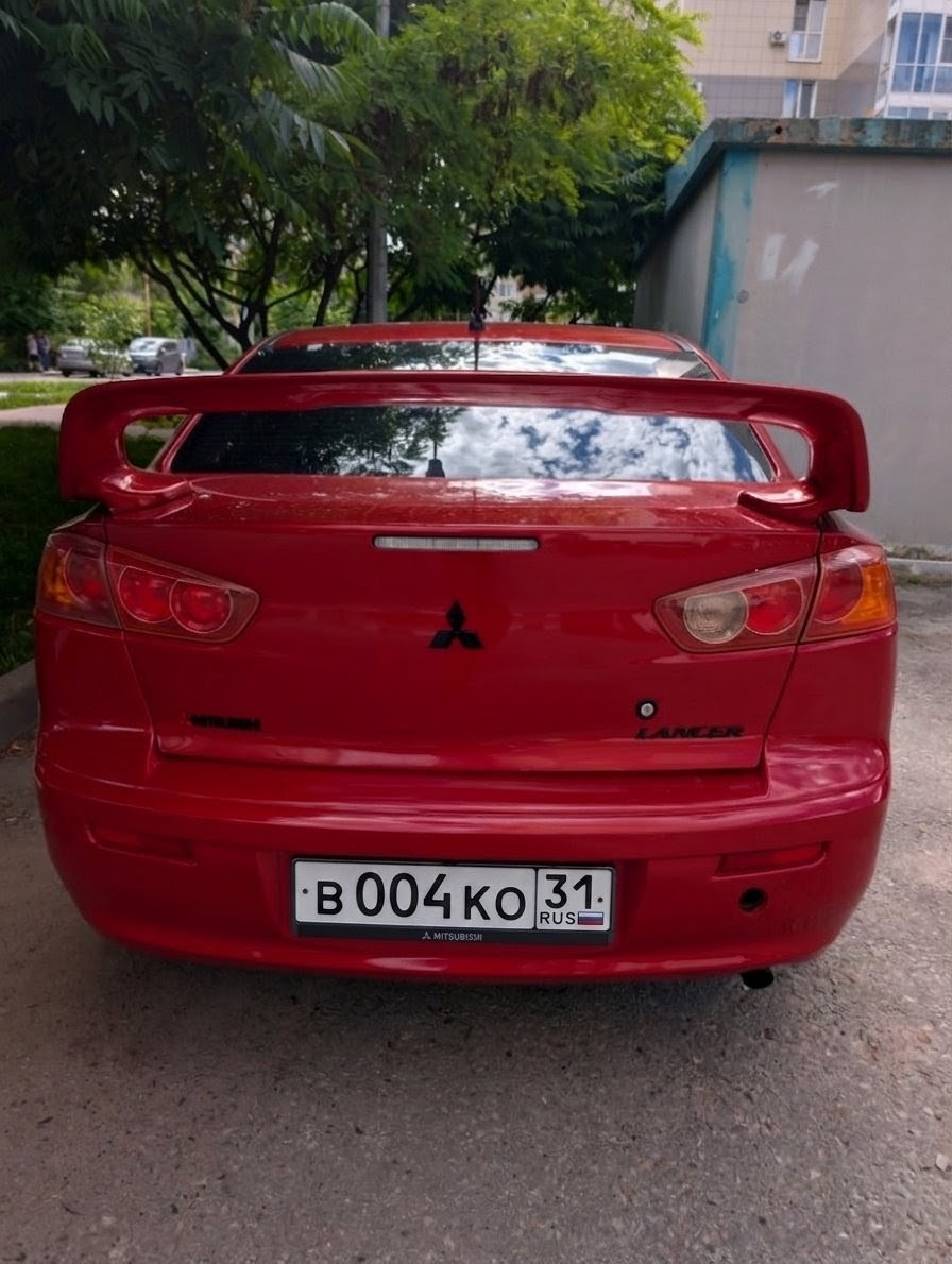

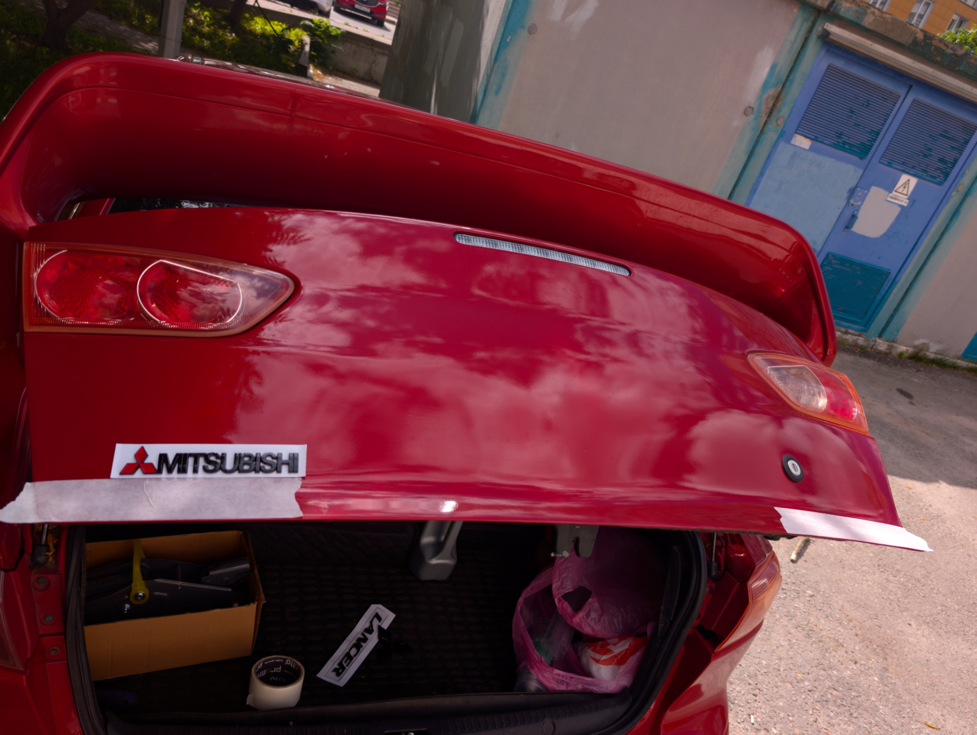

Не хватало на багажнике шильдиков. Странные мы люди, если они есть — снимаем, если их нет — ставим. Так же как с хромированными элементами. Если хром — делаем антихром и наоборот, суть ясна.
Мне же не хватало этих шильдиков на попе, и хотелось именно черный глянец.
Были найдены буквально за пару минут на известном маркетплейсе. Шильдик митцу хотелось с красным значком, оказался немного меньше чем представлялось. От края крышки отступил шириной малярной ленты, справа для букв сделал так же. "L" ровно посередине личинки замка.
Далее разметил на глаз центр багажника посередине стоп сигнала, между фонарей — влепил. Ровно, нравится.

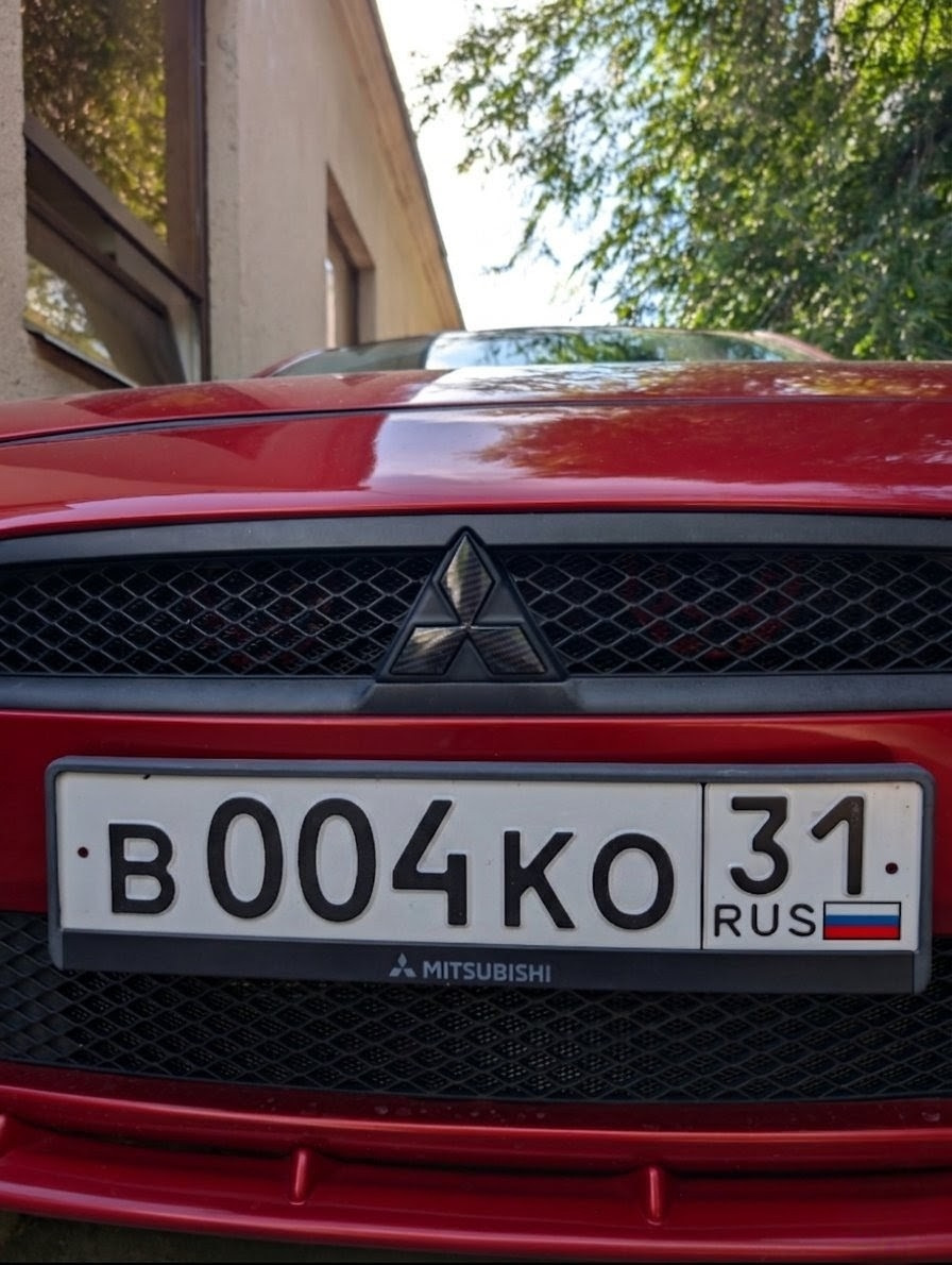

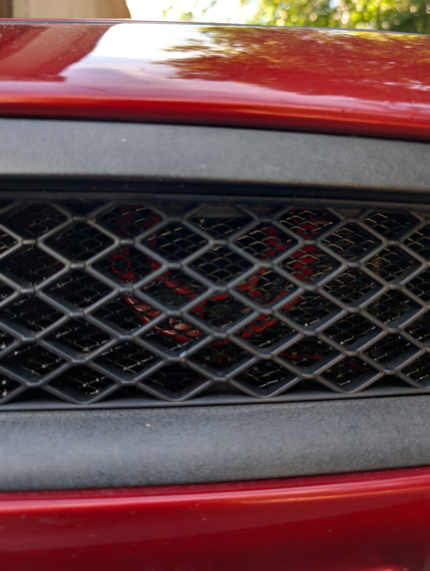

Для обеспечения защиты нового радиатора, так как на трассе помимо мошек, мух, пчёл ещё могут летать камешки, пластик и прочее, было принято решение о внедрении мелкоячеистой металлической сетки в соты решёток радиатора.
Если с верхней ещё можно изловчиться и вставить вырезанные элементы через верх, то с нижней такой фокус не прокатит — придется снимать бампер. Что я и сделал, собственно. Сетка вырезана достаточно плотно, готова к установке и без стяжек. Да, можно было бы вплавить в пластик и обойтись без колхоза . Но нужно чтобы было пока так.
Так же подвернулись хорошие громкие сигналы aka Hella. Купил, установил. Штатный гудок хорош, но не серьёзный будто. Теперь же двуголосье просто орёт) Подключил к штатной проводке, а минус взял с кузова.
Устанавливал эстетики ради, но функционал порадовал.
Сетка прилетает плотно к пластиковой, ни одна муха не проскочит (буквально).

Подушню малёхо. Вот тут в портовике есть скрины из сервисного мануала по расположению шильдиков при восстановлении www.drive2.ru/l/674452803057368606/
Сетку обычно хомутами к решётке радиатора притягивают, в шахматном порядке. А так "приложив" это Вы не серьезно сделали.
по 10 стяжек на обеих половинках сверху — крепко. я имел в виду — приложив — в плане вплотную к сетке находится и упирается самостоятельно в пластиковые клипсы. короче нормально там всё )

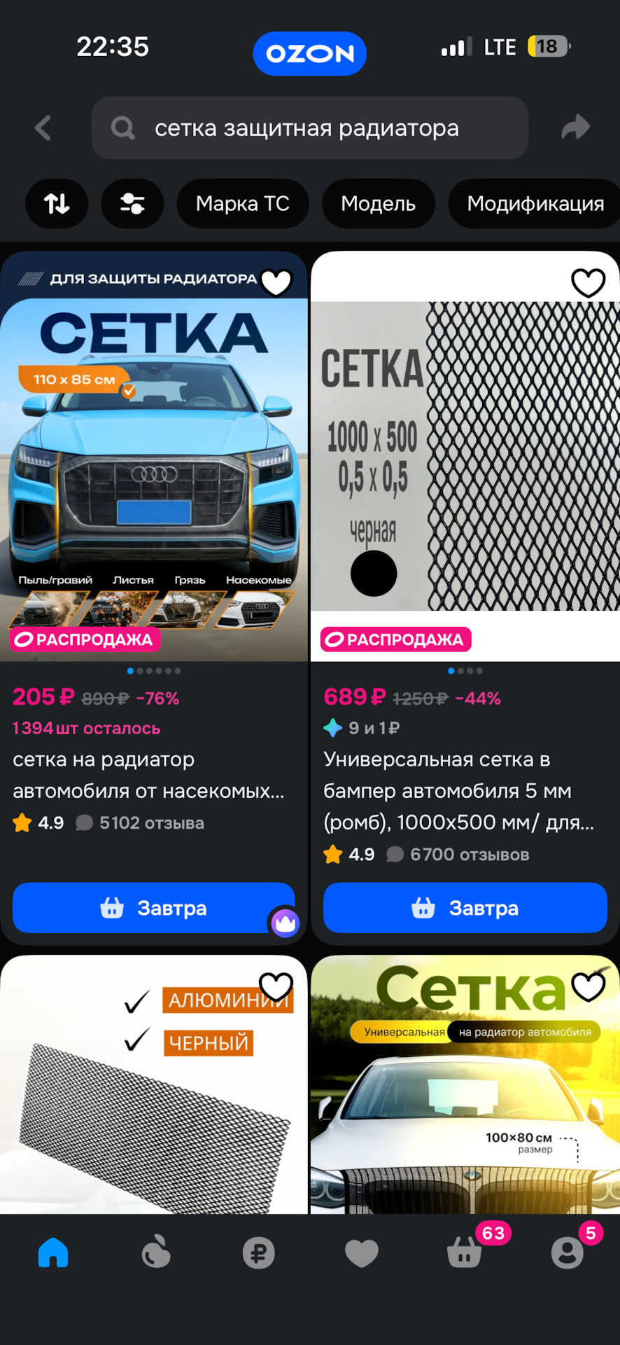

А не подскажешь ссылочку на сетку или фото ?
