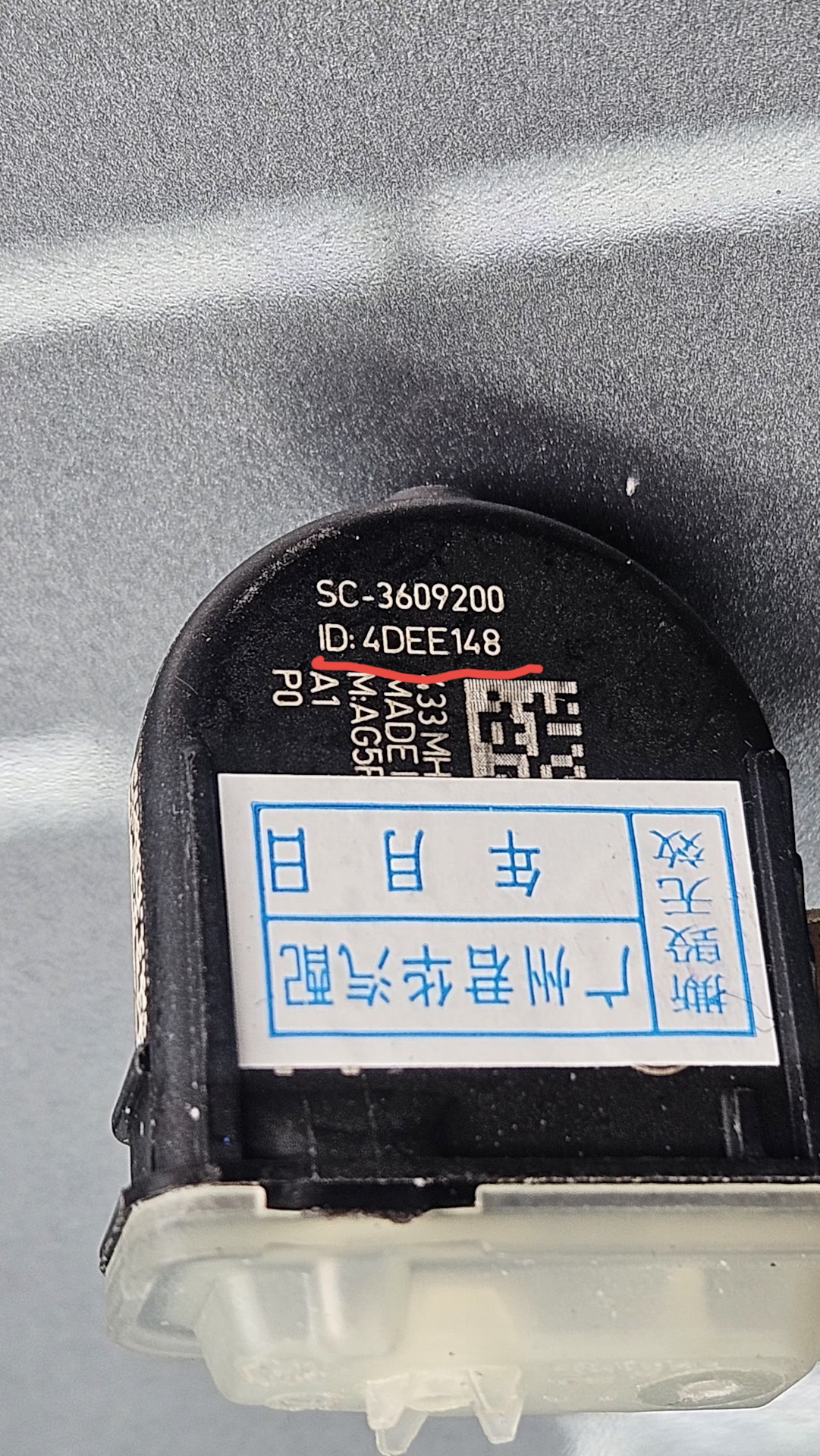

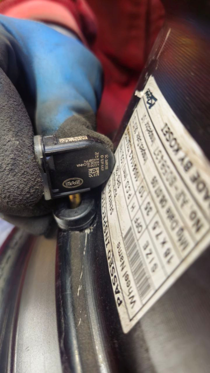

При плановой замене резины повредил один из штатных датчиков давления. Благо, работа с прямыми поставщиками из Китая отлажена, поэтому пара новых оригинальных датчиков давления в шинах (один про запас) была заказана оперативно.
Однако при попытке классической привязки через ID я столкнулся с интересной особенностью. Диагностический сканер Launch X-431 ожидает ввод 8 шестнадцатеричных символов, тогда как ID новых датчиков содержал всего 7 символов. По рекомендации продавца добавил вместо недостающего символа «F» — датчик прописался, но начал выдавать некорректные показатели температуры и давления, а спустя некоторое время и вовсе пропадал из системы.

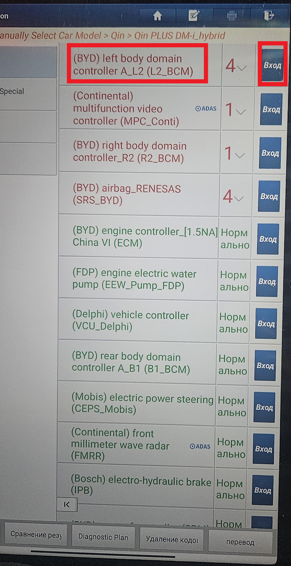

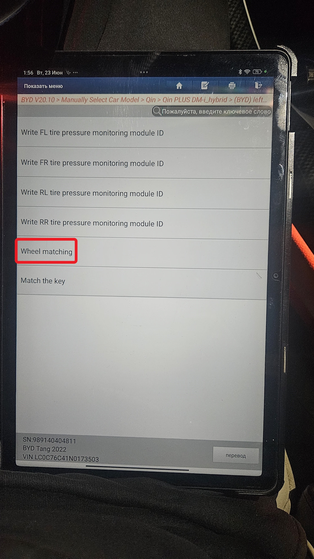

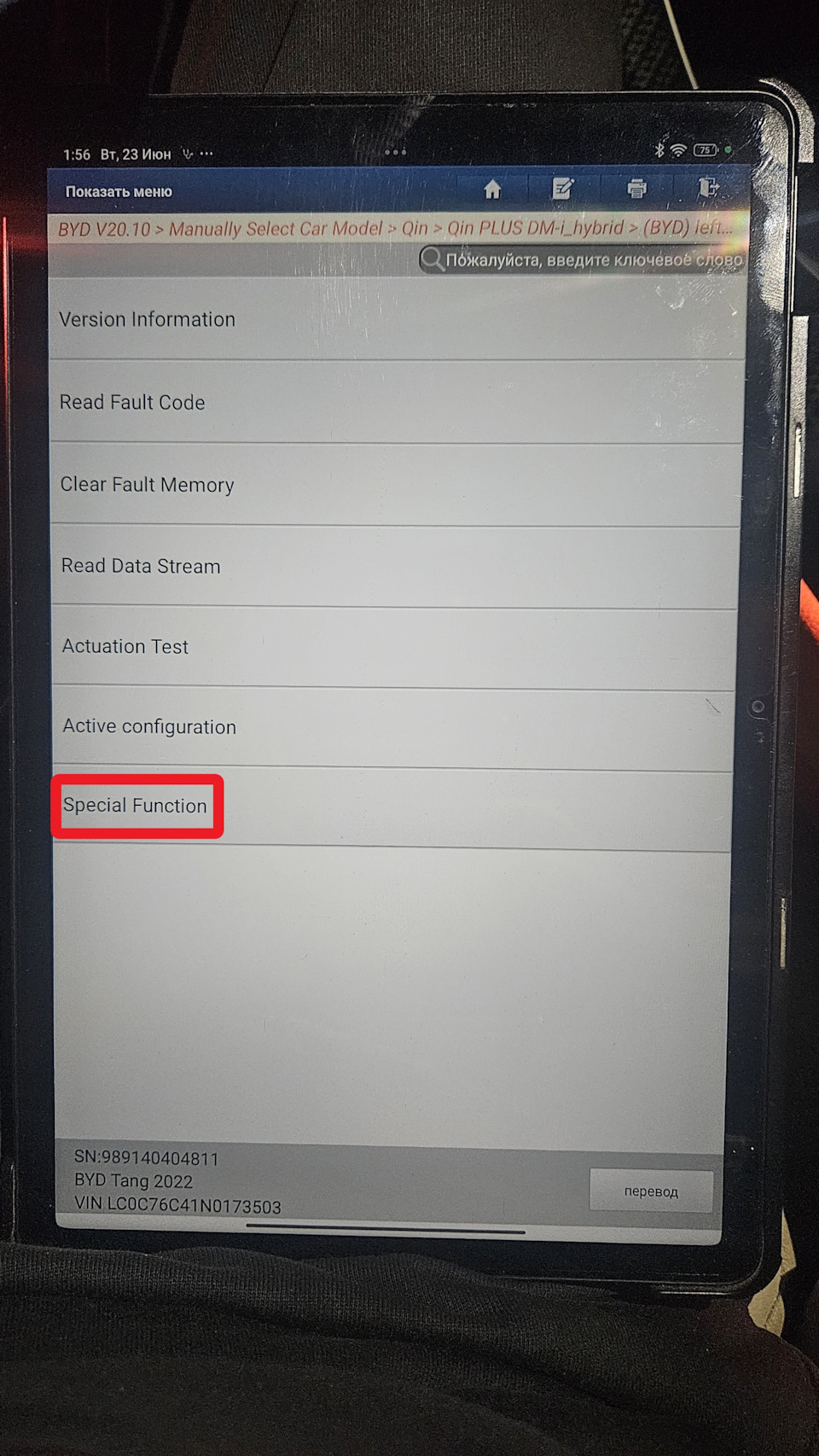

1. Войти в блок управления левого BCM (Body Control Module) через меню оборудования.

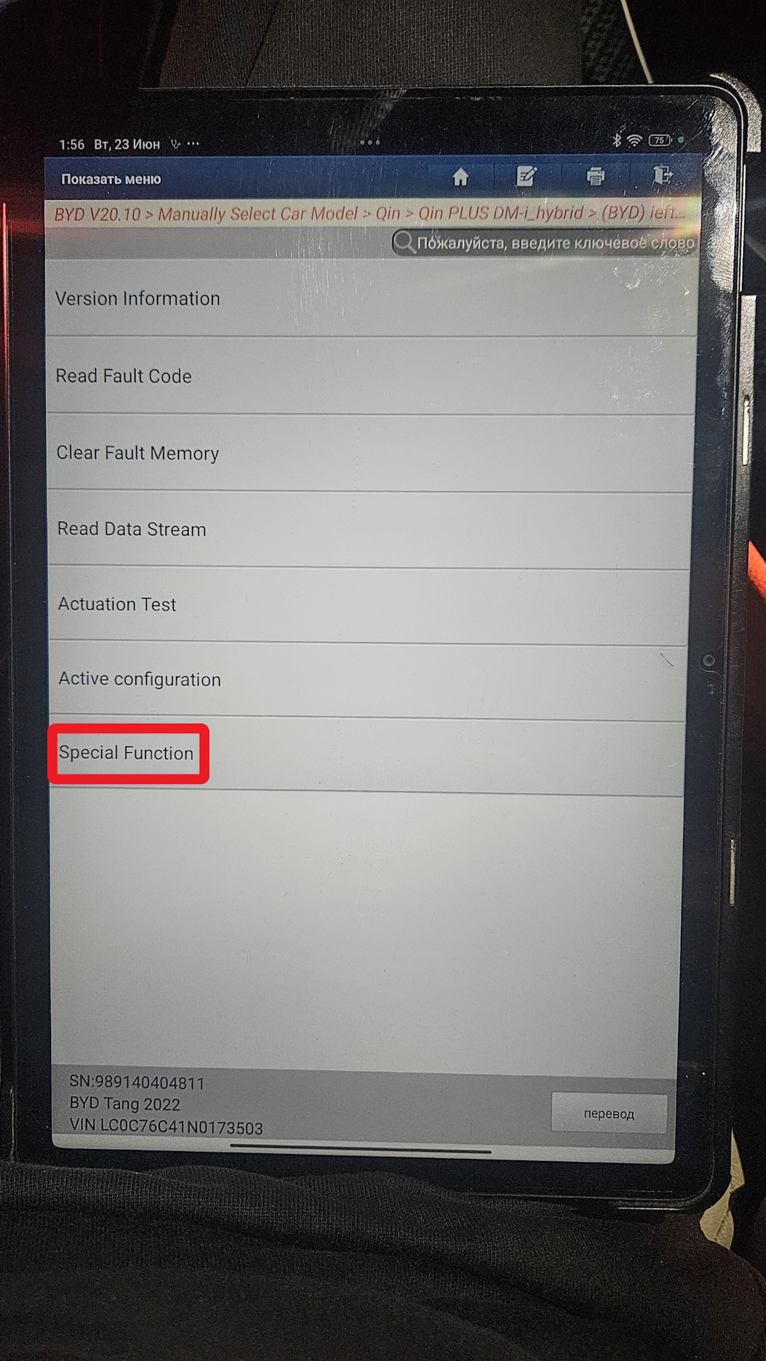

2. Перейти в раздел «Специальные функции».

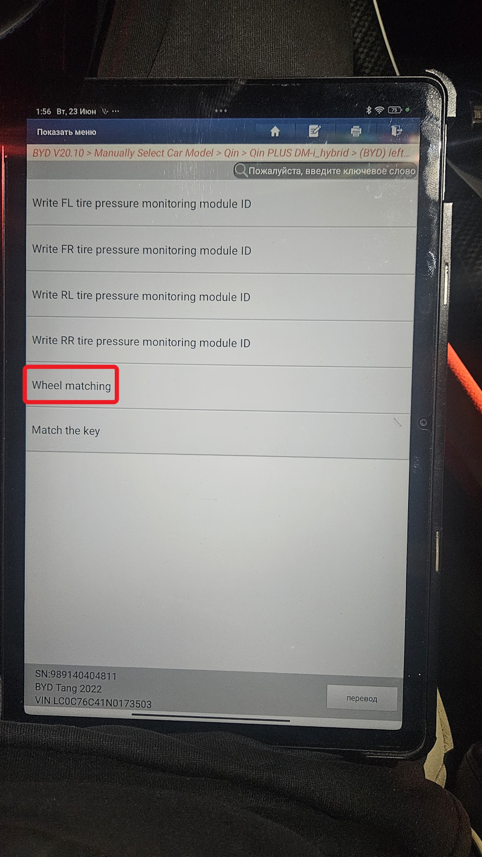

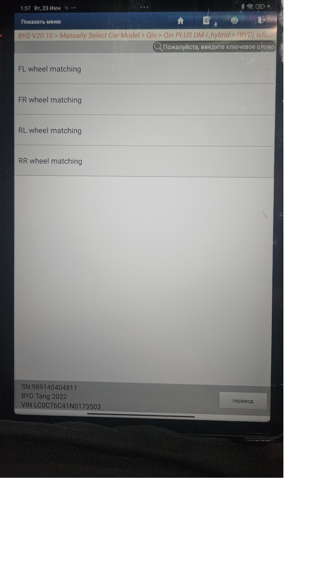

3. Выбрать подпункт «Согласование колёс».
4. Далее указать необходимое колесо. Ключевой этап: Предварительно накачать колесо до 4 бар. Запустить процедуру согласования на сканере и сразу же стравить воздух через ниппель.
5. В момент падения давления до отметки ~2 бар Launch X-431 фиксирует новый датчик и завершает привязку.
Данный способ значительно удобнее: отпадает необходимость фиксировать ID для каждого колеса, а датчик сразу начинает корректно работать, передавая точные значения давления и температуры.

А потом там можно посмотреть в итоге какой ID прописался после этих телодвижений? Может там нули в начале, или еще какая-то маска.
