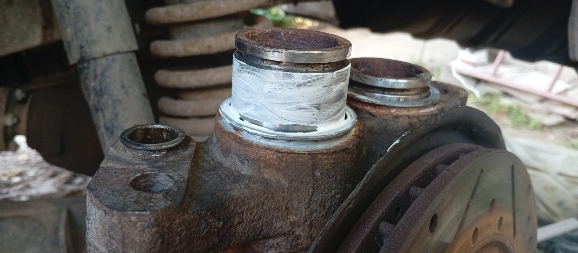

Здравия правдорубы. Выкроил время и заменил пыльники поршней и направляющих передних суппортов. Поставил силикон синенькие вместо резины, которую ставил прошлой осенью. Резина шлак, производителя не помню.
Заодно махнул тормозные колодки, старые в раковинах. Нам такое не нравится.
Неспеша, с пообедать, ушло около 4 часов.
Всё откручивать легко было благодаря периодическому там к разным гайкам и болтам. И я постоянно смазываю там где откручиваю- закручиваю.
Смазка была в запасе, пыльники за один комплект отдал 500₽, колодки 1500₽.
А делал сам, причём безплатно😂.
И да, похоже тормозной диск кривой. Биения вроде не замечено было. Буду наблюдать.
Быть добру.
Запчасти на фото: MC1600

Судя по фото Вы посадочные места не чистите?
На втором колесе винт крепления тормозного диска торчит, где же он бить не будет, возможно грязь под ним попала.
Да, я это заметил.Эти винты закручиваю без усилия, т.е. не затягиваю до одури.А эти винты ни на что не влияют, только держат диск и проставку и при установке колеса попадают как раз в пустотел диска.
МС1600 таким толстым слоем мазать крайне не рекомендуется, коксуется превращаясь в глину. А лучше вообще ее не использовать. Данный продукт к сожалению у вмп просто вредное говно.
Спасибо.Под рукой больше ничего не было.
