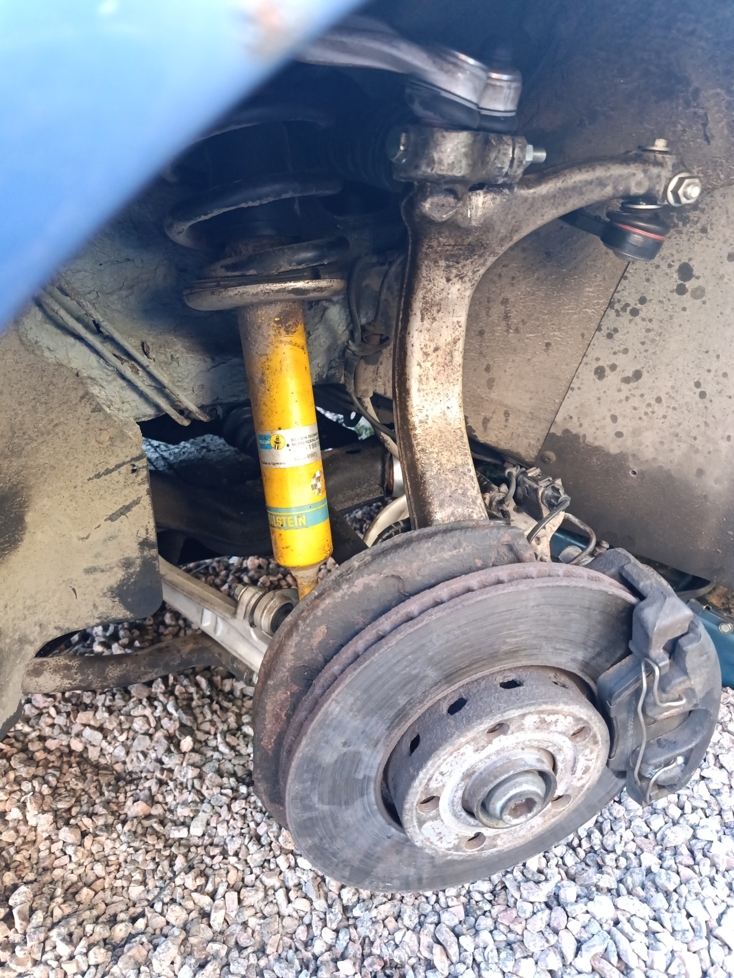

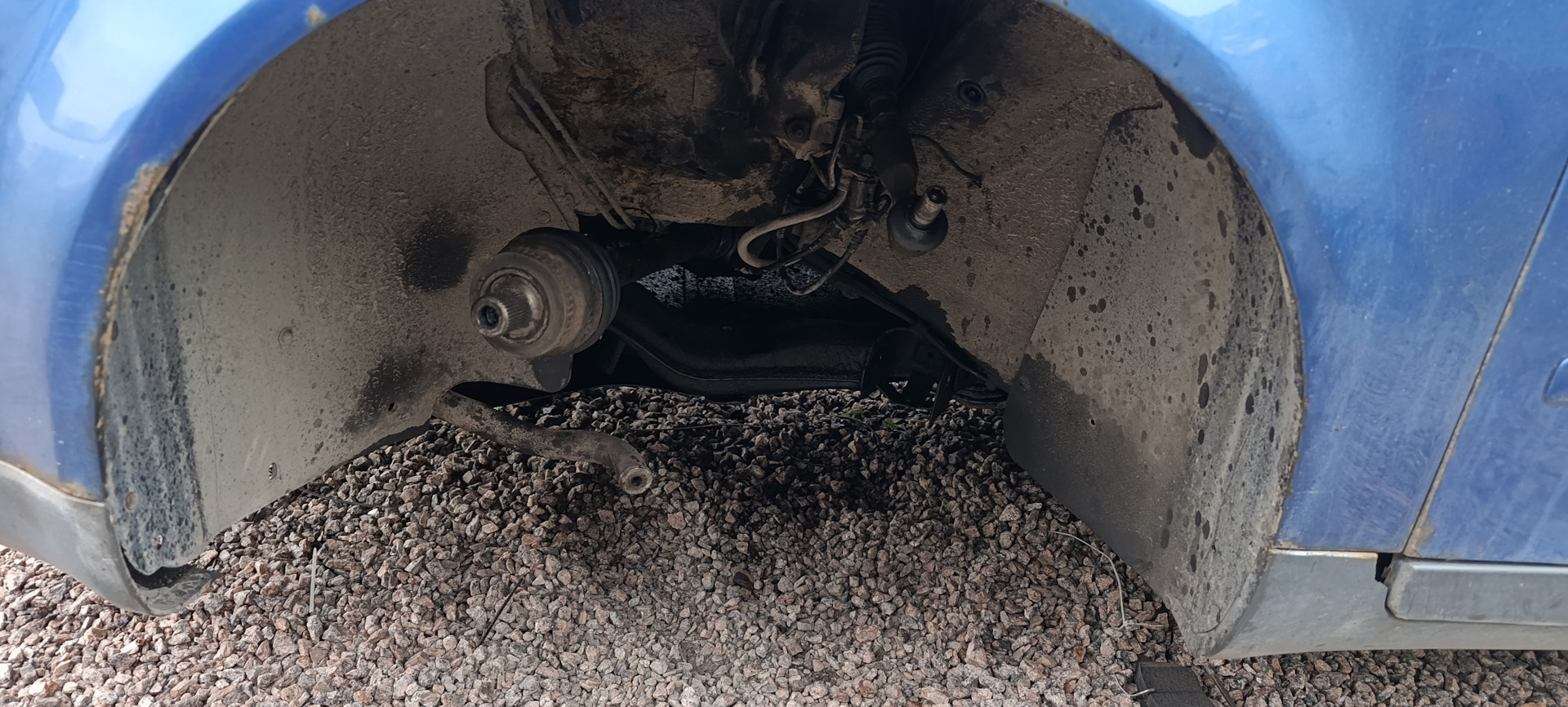

Всё началось с того, что я поехала на замену передних колодок и к тому времени уже начал скрипеть передний левый рычаг куда крепится стойка, а справа гремел наконечник рулевой. Я попросила посмотреть что там вообще происходит и что можно сделать, а делать там нужно было уже всё)

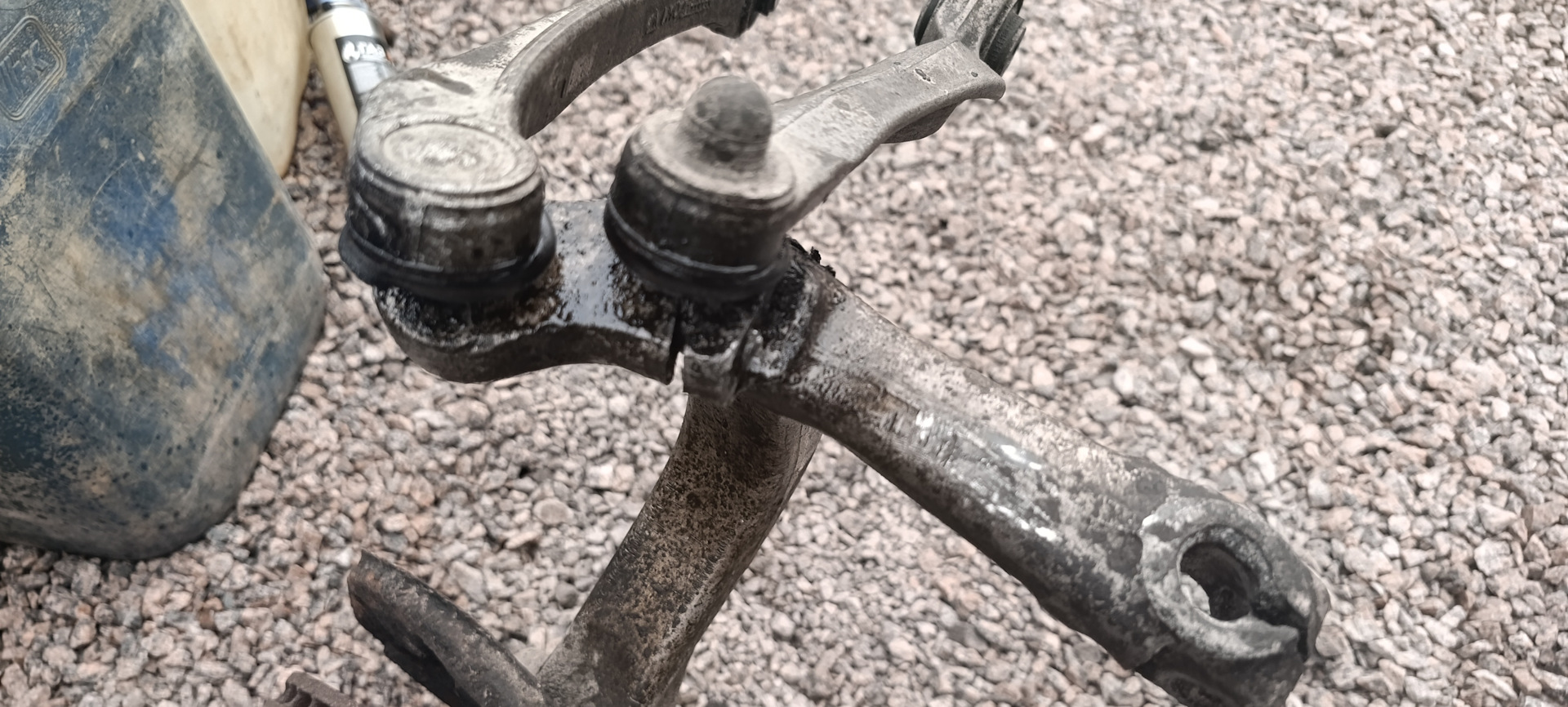

Пока меняли передние колодки я обошла машину и увидела печальную картину (( Лопнул задний длинный рычаг из-за которого колесо немного провалилось в отрицательный развал и начало жрать резину. Слава богу у меня был такой же рычаг и я тут же договорилась с мастером что привезу на замену. Для рычага были куплены новые болты с шайбами, после его поменяли. А уже после замены рычага пришлось купить новую резину на заднюю ось.

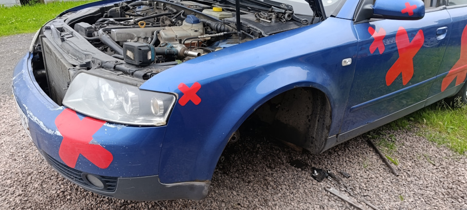

По переднему рычагу, а точнее сайлентблоку более понятно было, что он уже старый и изношен, а вот наконечник проездил почти 2 года и вышел из строя (

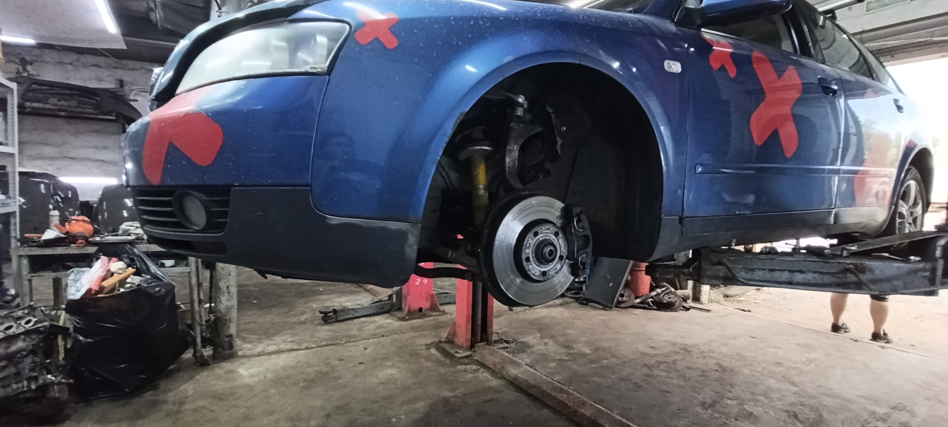

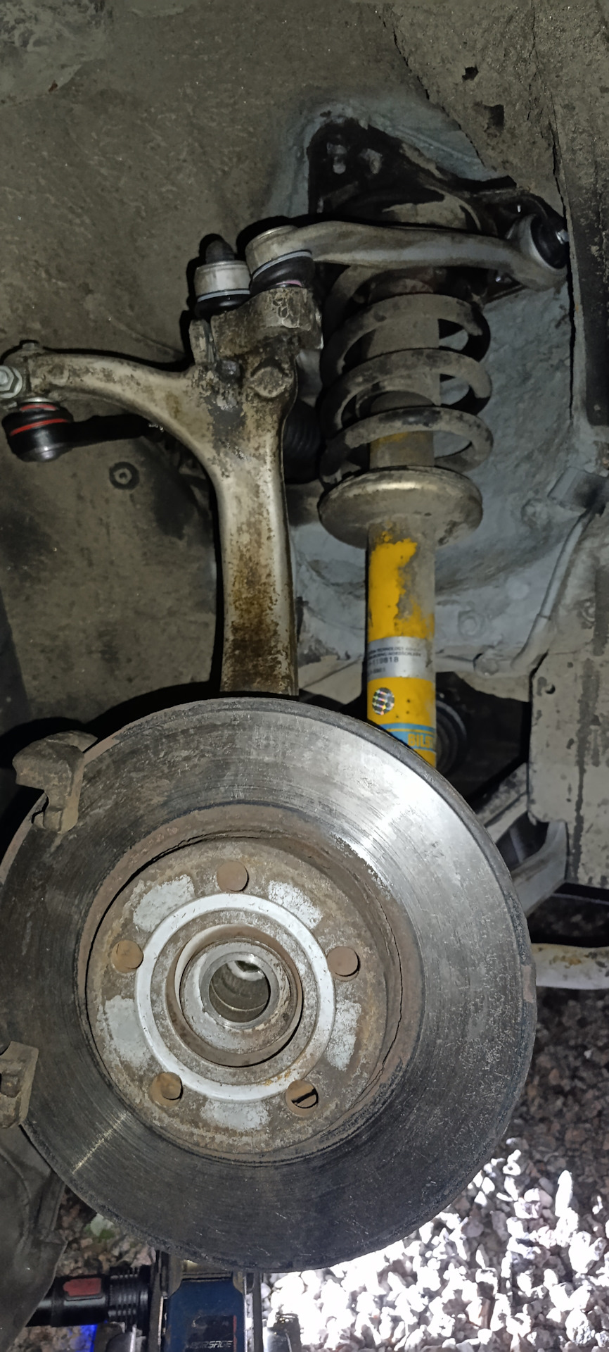

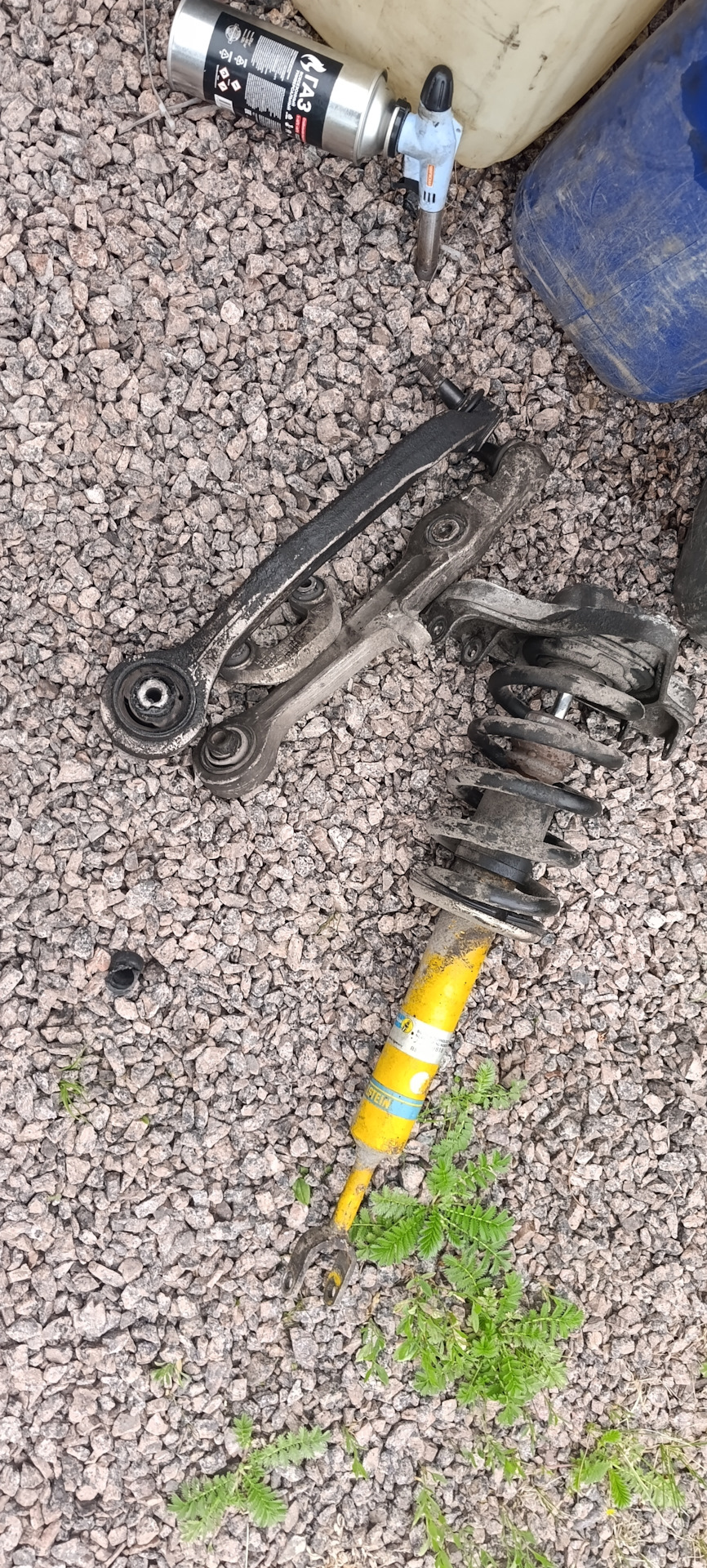

Сначала у меня было в мыслях поменять с каждой стороны по два рычага и наконечники, но подумав ещё раз про всю остальную подвеску, решила, что будет более рационально заменить все рычаги разом.
Посмотрела тут на Драйв 2 кто и что ставил чаще, какие рычаги. Кто что писал про установку, все моменты и нюансы. В итоге заказала комплект рычагов Patron и допом взяла наконечники рулевых TRW без демпфера.
Далее было два решения: или ехать это всё делать в автосервисе за не малую сумму, или же собраться силами и сделать самостоятельно ) и это Отвага и Безумие )) но оно того стоило. Приняли решение делать самостоятельно. Помог мне в этом безумном деле мой хороший знакомый. За что ему конечно огромное спасибо!
Это конечно оказалось далеко не простым делом и порой даже ппц заморочным, особенно с теми болтами, которые ну никак не собирались нам поддаваться. Но мы справились и победили всю эту задумку Немецких инженеров )) На всё про всё у нас ушло 14 часов увлекательного ремонта =)) зато теперь на переде новая подвеска. Всё собрали, всё едет и работает. Через день заехала сделала схождение.

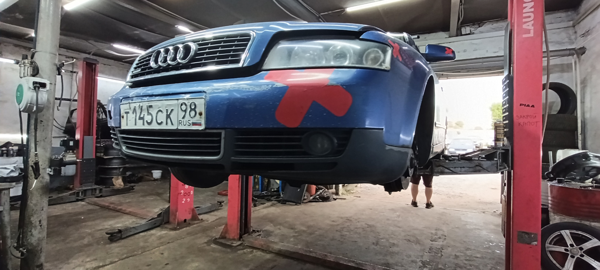

Но с заменой задней я поеду в сервис. Там без подъемника конечно никак.

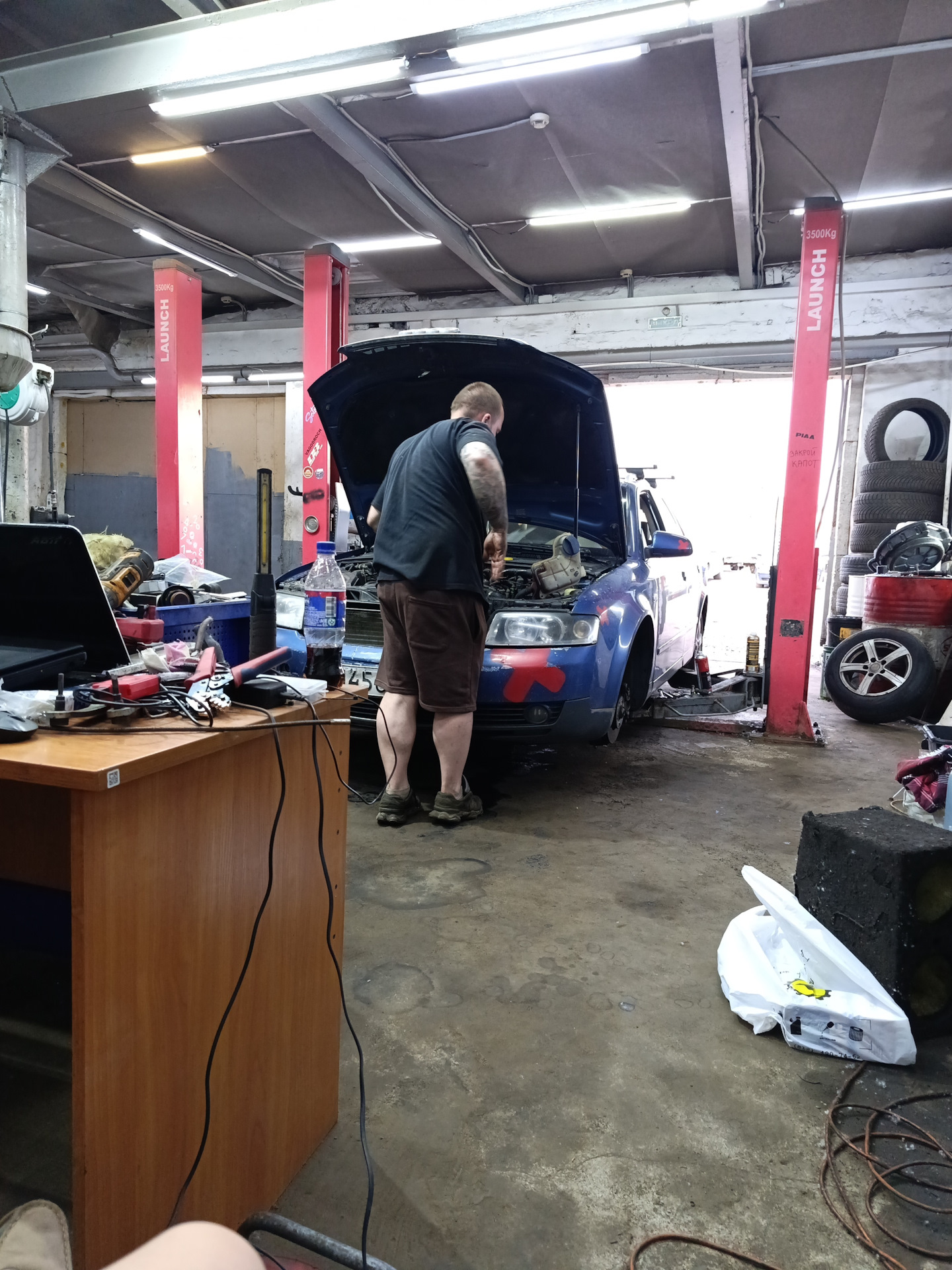

После передней подвески попутно сделала замену шланга высокого давления на Гуре так как он начал давить жидкость и приходилось постоянно подливать, и заменили топливный фильтр +воздушный.
( Заезжала в сервис менять шланг Гура и топливный фильтр. Там много собратьев по VAGу 😊😎)
Теперь ощущения приятной тишины в салоне)) да-да…топливный фильтр выл как собака )
Когда приезжаешь в сервис и говоришь, что это воет фильтр, они очень удивляются )) думают что это Насос, но это не так. Этот фильтр имеет такую способность периодически подвывать.

Что за сервис?
О, Никитос на фотке
Да) заезжала к нему =)
и с последующим ремонтом поеду к ним же.
